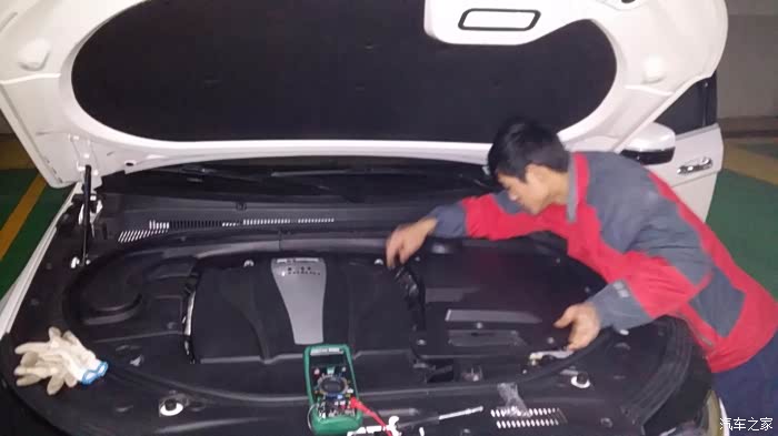

大狮听了我的叙述后,测量了蓄电池的电压,确认电池的电量已经放光,
这是正在检测蓄电池的电压,电池电压几乎检测不到

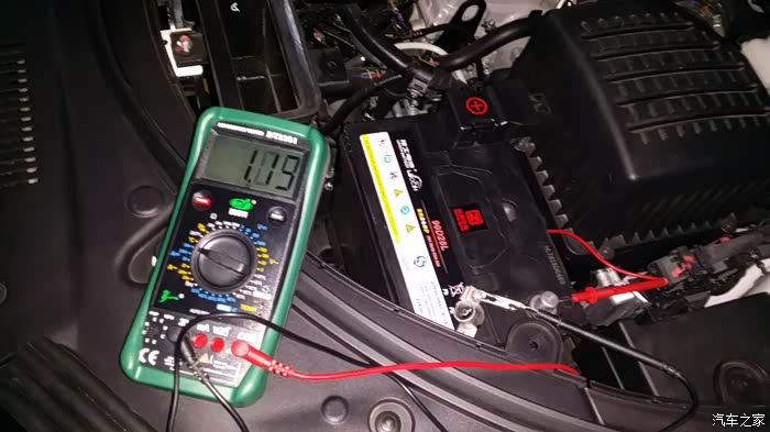

随即用应急的方法启动了汽车,通过运转发动机恢复了蓄电池的电压。随后将全车便熄火,将电流表串接在蓄电池的负极上观测到仍有1.07A的工作电流,按常规停机20分钟后,全车的延时控制系统都应该自动关闭,只有防盗系统约10MA电流在运行。这个1.07A的电流就是亏电的主要原因。

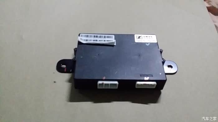

从这个部位拆下第一个系统控制器模块,
就是这个模块,用一个好的装上去对比,发现这个模块没坏,故障不在这里,接着再找!

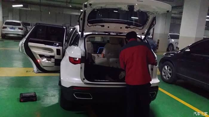

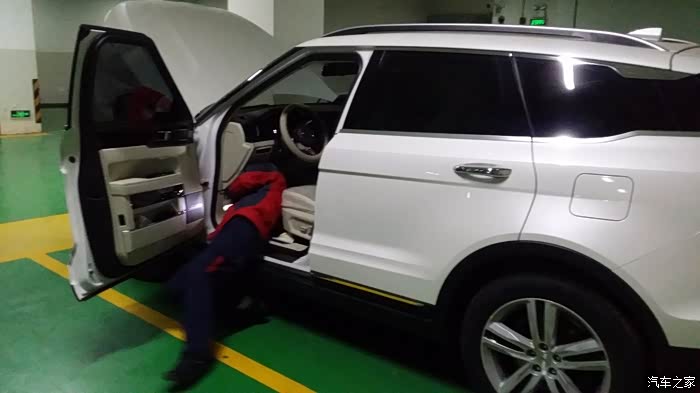

大狮又钻到仪表台下面,开始拆开电路保险盒,他要用排除法检测这个1.07A的电流到底来自那条电路。
通过逐一插拔几个值得怀疑的分路保险,最后确认到最上边3个方形大保险中间的一个就是1.07A电流产生的电路。

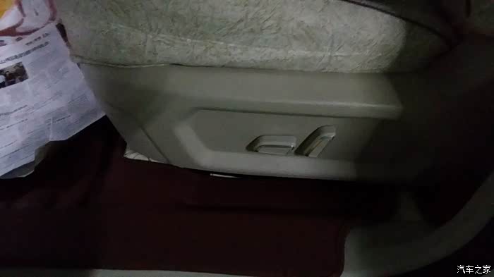

这条电路连接着两个模块,一个是驾驶台座下的控制模块,另一个是后备箱边上安装的,小灯和尾箱系统控制模块。座椅模块同样经换装对比测试后,发现故障不再这里,再找!!!

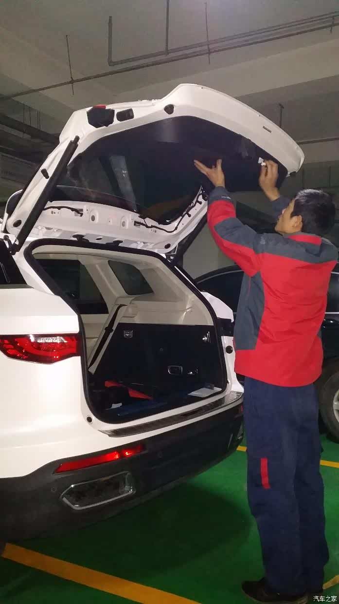

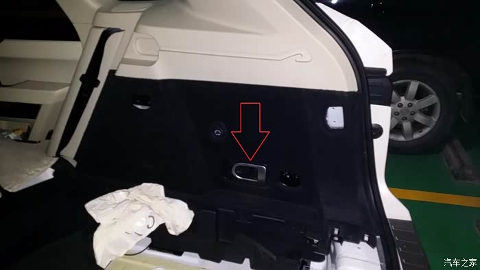

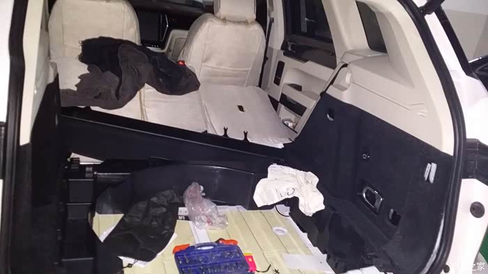

大狮开始拆卸后备箱右后侧的挡板,尾箱系统控制模块就藏在这里。
大狮从这里拆出一个模块,正是这个模块是造成故障的罪魁祸首,这就是尾箱系统控制模块,
这个模块的功能是检测尾箱的脚扫启动信息,尾箱防夹控制信息和控制尾箱支杆升降,系统功能=属于对弱小信号进行监测控制的高性能电路模块,对温度、湿度、环境、电压等外部环境有较高的要求,它的性能和质量的好坏直接影响到尾箱电路的控制系统的运行。
这是拆开的后备箱,刚跑了700公里就拆成这样,好心疼!

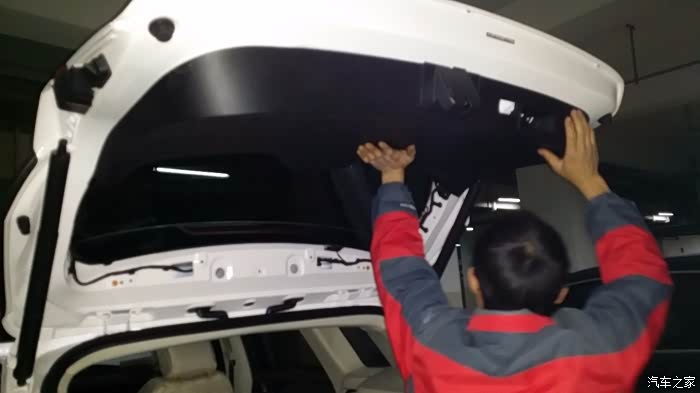

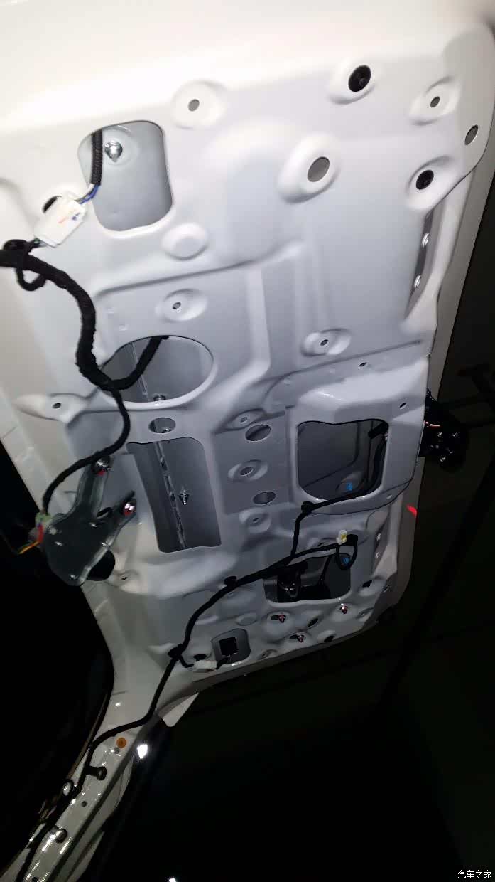

这是拆开的后尾箱门。
开始更换这个模块 。

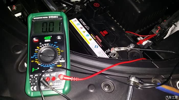

更换新模块后,系统复原后进入全车关电静止状态,检测蓄电池在关机状态下的静态电流,全车关机后测得的电流为1.19A (比原来那个模块的1.07A多了0.12A,属正常范围),表明延时系统还在工作运行。重要的是在20分钟后延时系统关闭后的静态电流,能不能降到正常的10MA左右。
19分钟后,全车的静态电流下降到10ma以下,说明故障发生在尾箱系统控制模块。更换后故障消除。
这就是故障发生的部位。 那个模块就藏在这里。

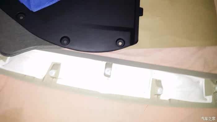

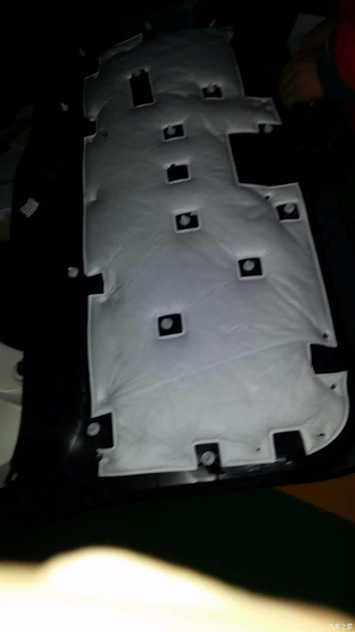

这是拆下的后备箱挡板,发现里面有隔音棉,用功还是不错的
这也是后尾箱的挡板隔音棉,T700车上的这类隔音棉装了不少。
