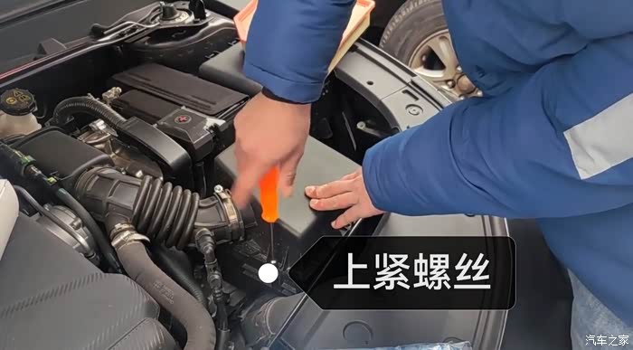

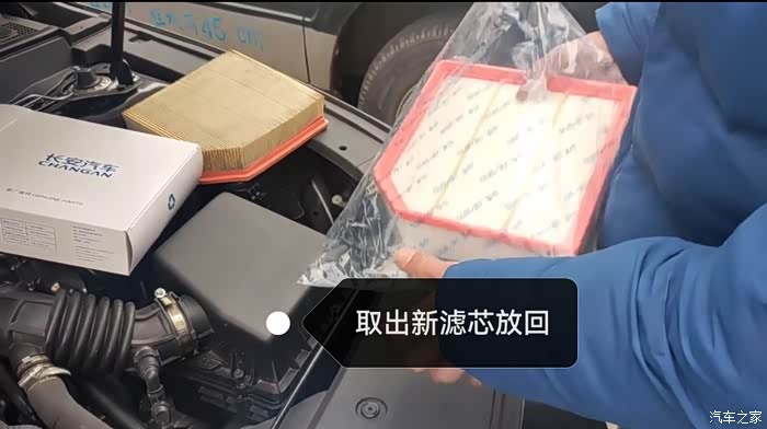

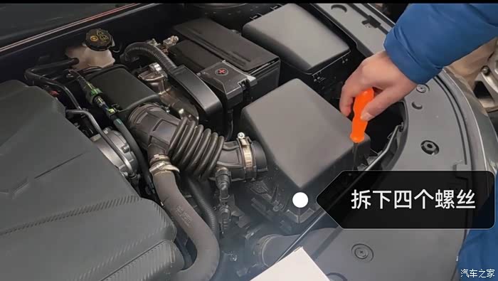

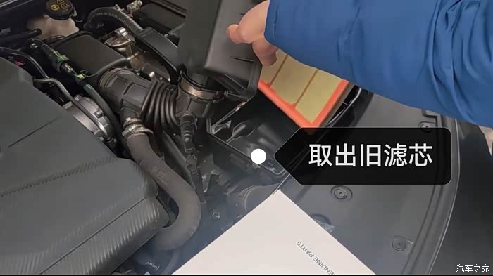

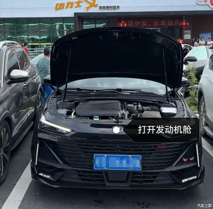

长安UNI-V是一款备受年轻人喜爱的车型,其时尚的外观和卓越的性能吸引了众多车主。然而,随着车辆的使用,空气滤芯会逐渐失去其过滤效果,导致发动机吸入不干净的空气。为了保持车辆的性能和发动机的健康,定期更换空气滤芯是非常必要的。下面我们将介绍长安UNI-V更换空气滤芯的详细步骤。所需工具:空气滤芯工具手套十字螺丝刀或六角螺丝刀扳手(如果需要)步骤一:准备工作确保车辆停放在平坦的地方,并使用手刹固定车辆。打开引擎盖,找到空气滤芯盒。通常位于发动机舱的右侧,靠近防火墙。确认空气滤芯盒的外观和位置。有些车型的空气滤芯盒位于发动机舱内部,需要拆卸发动机舱盖才能看到。步骤二:拆卸空气滤芯盒根据空气滤芯盒的结构,使用十字螺丝刀或六角螺丝刀拧下固定螺丝。小心地将空气滤芯盒从固定位置拆下。注意不要损坏周围的部件。步骤三:取出旧空气滤芯打开空气滤芯盒,取出旧空气滤芯。注意不要将灰尘或杂质掉入发动机舱内。如果旧空气滤芯表面很脏,可以使用干净的布擦拭干净。步骤四:安装新空气滤芯将新的空气滤芯放入空气滤芯盒内。确保滤芯的正确方向和位置。关闭空气滤芯盒并固定螺丝。确保螺丝紧固,以免影响发动机性能。步骤五:检查和清洁周围部件检查空气滤芯盒周围的部件是否有损坏或松动。如有需要,可以使用扳手进行紧固。使用干净的布擦拭干净发动机舱内的部件和表面。注意不要让水分进入发动机内部。步骤六:完成更换并盖好引擎盖将引擎盖轻轻放下,确保引擎盖与周围部件配合紧密。关闭引擎盖时要注意安全,避免手部受伤。
