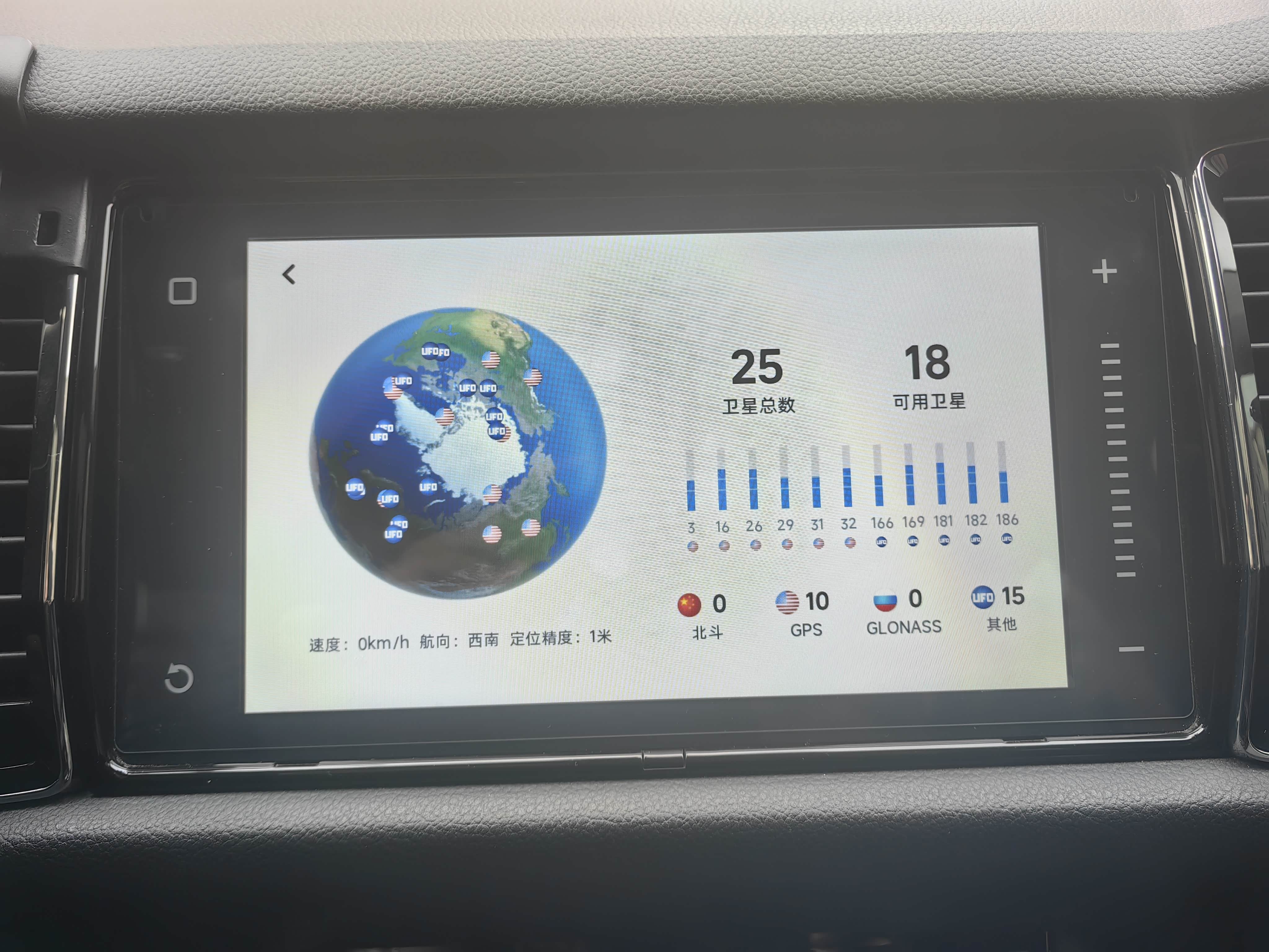

在9月份时偶然发现车机上的时间不准了,问了修理厂答复版本不一,后来自己琢磨在设置中把时间自动校准给关闭了,手动设置了时间后,时间恢复正常。接下来使用高德地图时就发现无法导航了!一开始以为是车机坏了,正困惑之际猛然想到去汽车之家论坛看看有没有什么讯息。一看不要紧里面好多反映这个问题的,说是从8月份开始就有人陆陆续续发现出了问题,至此我知道不是车机有问题而是系统软件的问题。可当时全网也没有个很好的低成本的解决办法(有说换导航芯片好了的)。我就开始到处想办法解决,在抖音直播上问了升级系统的,问了维修车机故障的,要么解决不了问题要么说导航修不修有没有的无所谓的,反正是没有好办法。当时一度准备再重新换个车机,后来觉得还是再等等看吧,也许会有解决办法呢。功夫不负有心人,终于有人说速派论坛有位大神提出了解决方案,于是马上杀到速派论坛找到帖子,按照上面的提示进行了操作,一切很顺利。用时将近5分钟,成本一根公对公U线(现从网上买的)就让高德地图满血复活。在此要十分感谢速派论坛的那位好心人。还没有解决问题的车友赶快行动起来吧。
