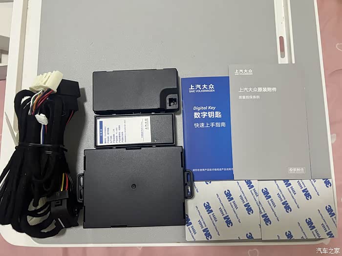

打开包装后,里面设备材料如下:一台主机、一台通讯模块、一台钥匙盒,以及线束、扎带、3M胶等。
拆箱全貌

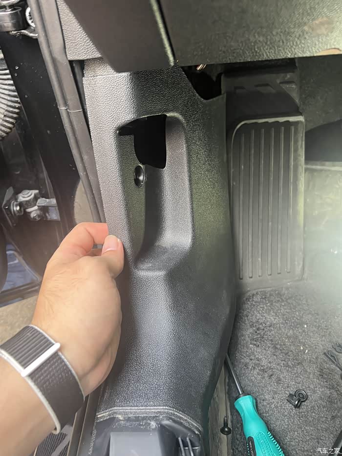

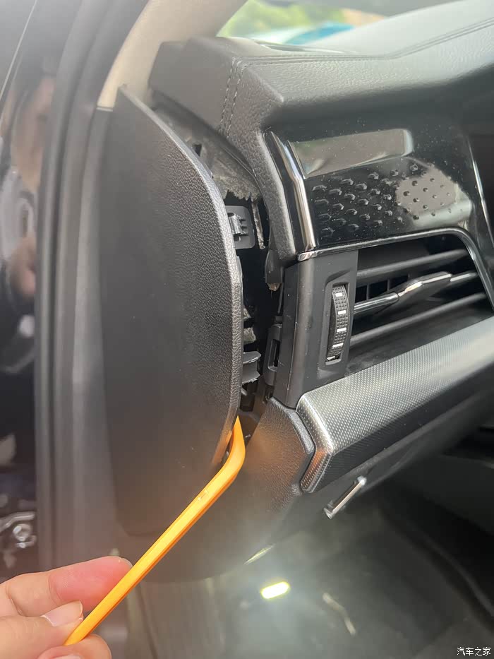

2.拆卸饰板
顺序为主驾踏板饰板(passat亮灯那个)→机舱盖扳手→扳手下方饰板→三角板→长条饰板(三角板旁)
踏板饰板
机舱盖扳手
拆完机舱盖扳手后的饰板
三角板
长条饰板
值得说明的是机舱扳手不用很小心,用螺丝刀翘就行,他是个半圆的卡扣,不容易断。

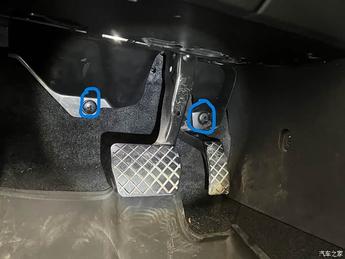

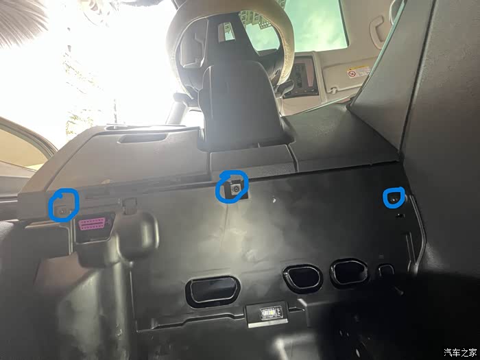

然后就可以拆方向盘下控制单元护板了,上方3颗螺丝,最深处2颗螺丝,螺丝位置如下:
这三颗需要用T20螺丝刀
这两颗用手逆时针拧就可以下来

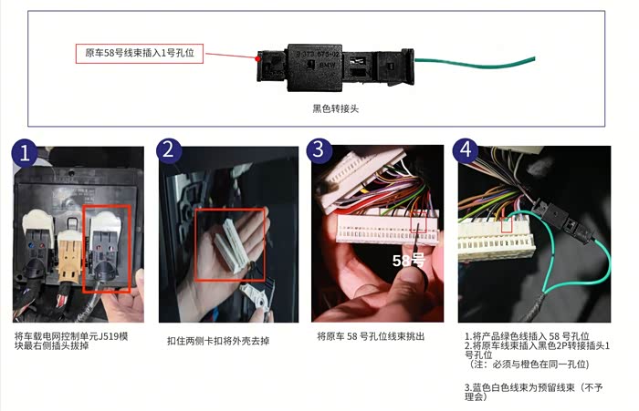

这块就不多赘述了,主要是力气活,线束比较短,不太好伸手。共计2个模块连接线束需要转接,j519模块在三角板的里面靠外第一个,将58号线束(黑红色)用卡针捅出插入绿色线转接头中,再拿产品带的绿色线束插入原车模块中。针脚有也有卡扣,需要先在中间这排洞里戳一下抵出卡扣,再从底部捅出。对插时也要注意,针脚不是规则的矩形有一边突出,对接口也有对应的一边,可以仔细观察一下。
值得说明的是产品中带的蓝白色线束为预留线束,可以不用理会。

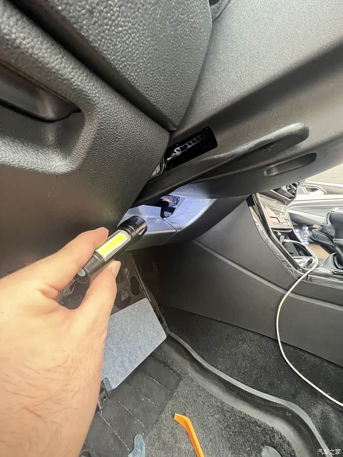

j965模块连接线束比较难找,在刹车踏板上方,原车卡扣是灰色的,就找这个灰色就行。这个完全同款接头转接,不多赘述。我拍了下位置,各位车友看下能看清么:

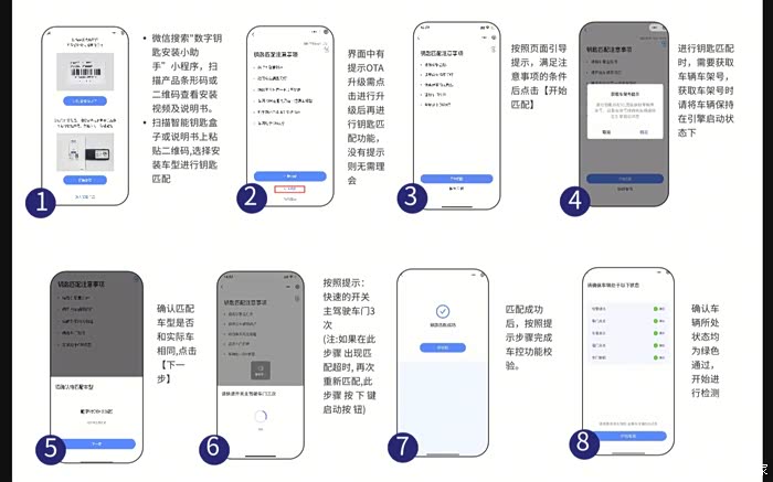

打开数字钥匙安装助手小程序,输入购买设备时卖家给的经销商激活编号,选择车型,连接蓝牙进行匹配。
激活按照提示操作即可,不多赘述。

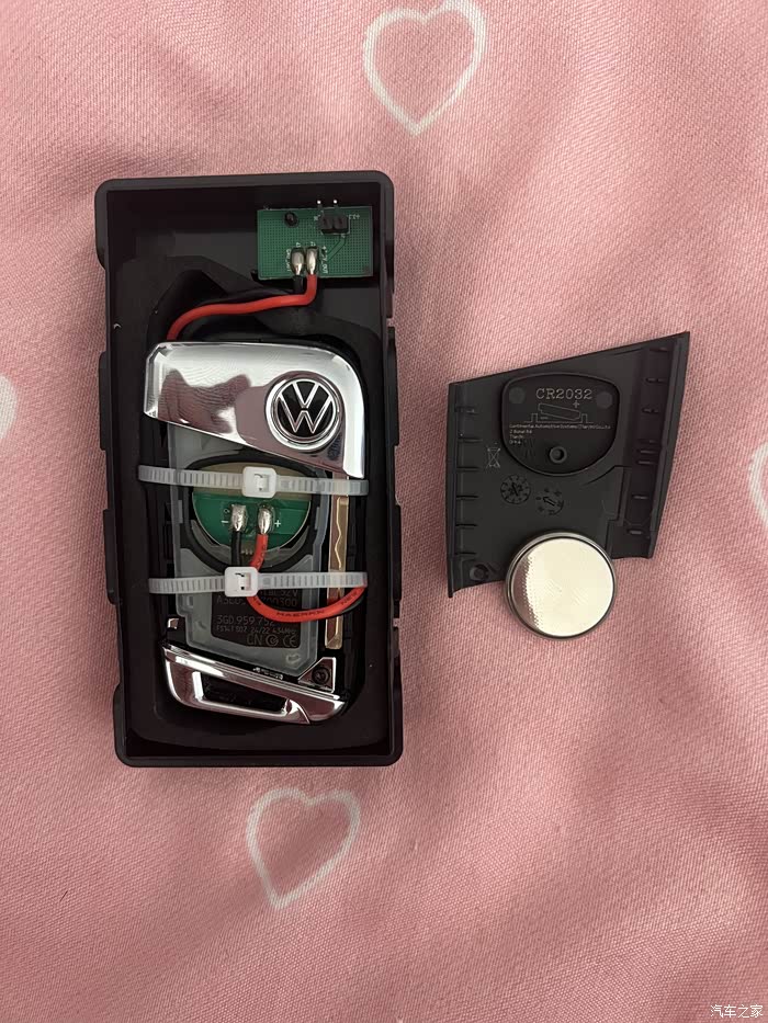

匹配完成后将钥匙盒安装完成并接入主机模块。二代钥匙盒多了泡沫固定,牢固很多。

ps:数字钥匙包装盒上有完整的图文教程和视频教程,数字钥匙安装助手小程序上面就可以找到,本次我也只是对上面没有明确说明的点做一下补充。
