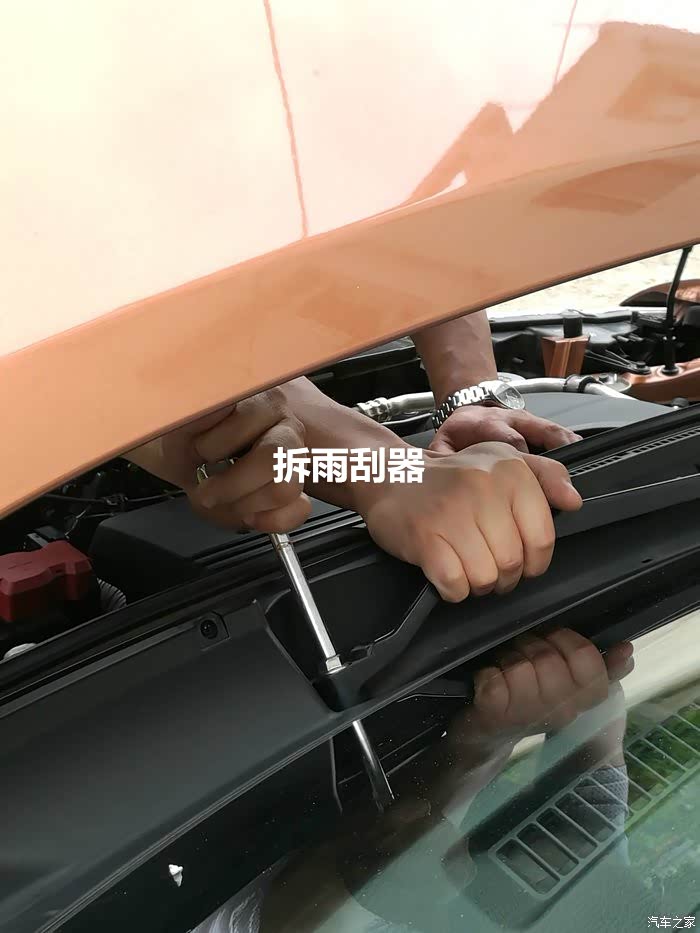

1、用大头笔记录雨刮器停止位置,免得装回去时位置不对,影响刮雨效果!
2、打开发动机舱。
3、找个一字改锥撬开雨刮器底部盖板,可以看到一个14mm螺母。
4、用14mm套管扳手拧下螺母。
5、尝试能否取下雨刮器,常年不动,一般不容易取下!如果不行,就用手掌拍打雨刮器底部数下(靠近螺母前端的雨刮器底座),再次尝试取下,反复几次,就能取下来,因车而异!

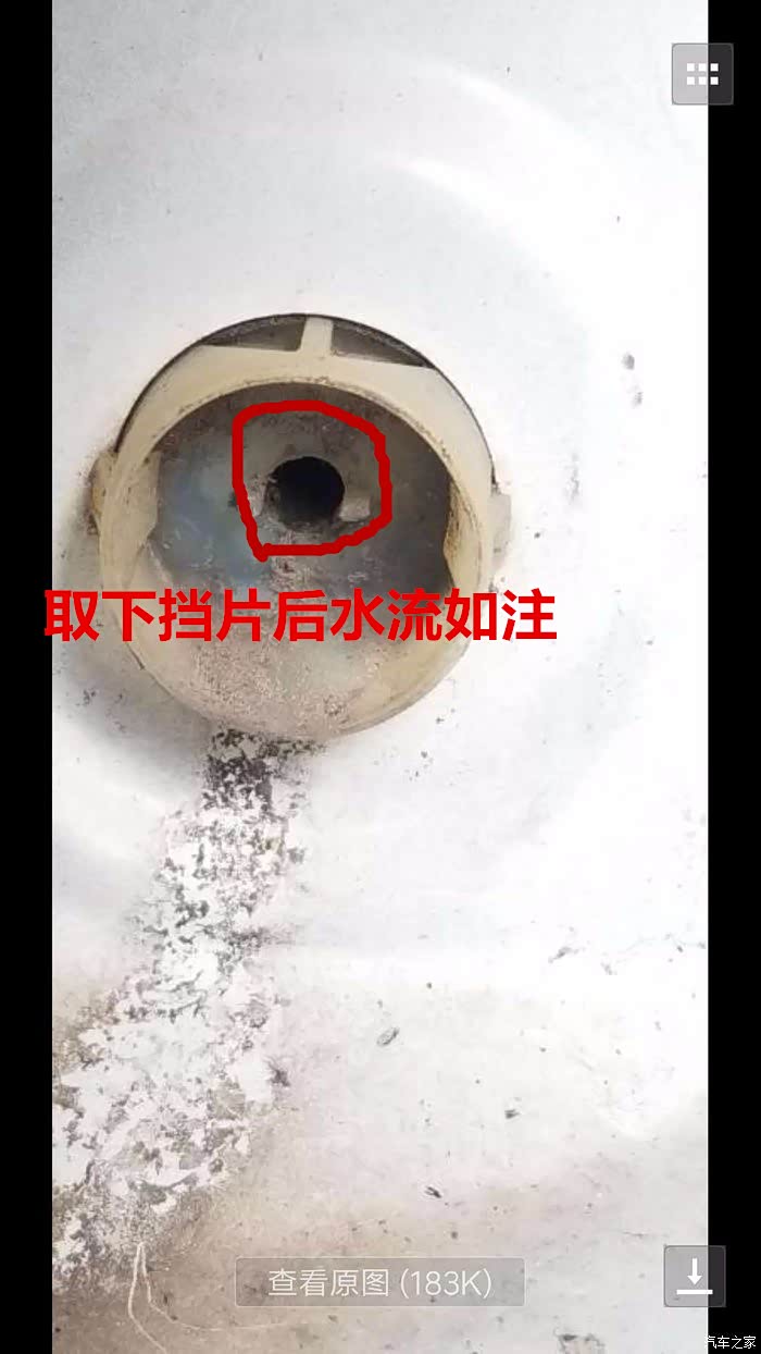

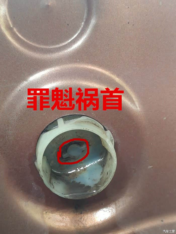

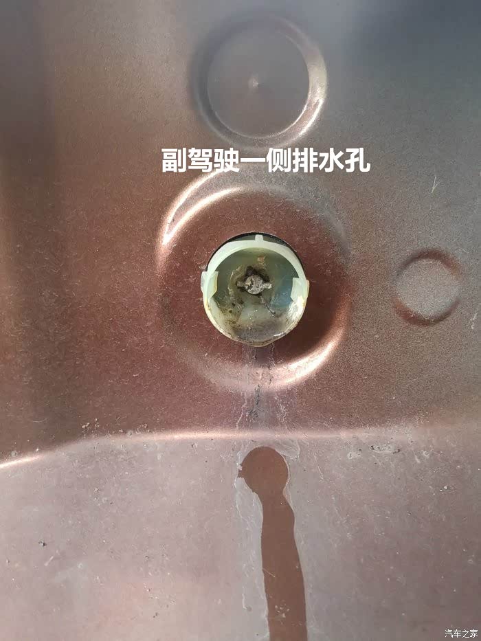

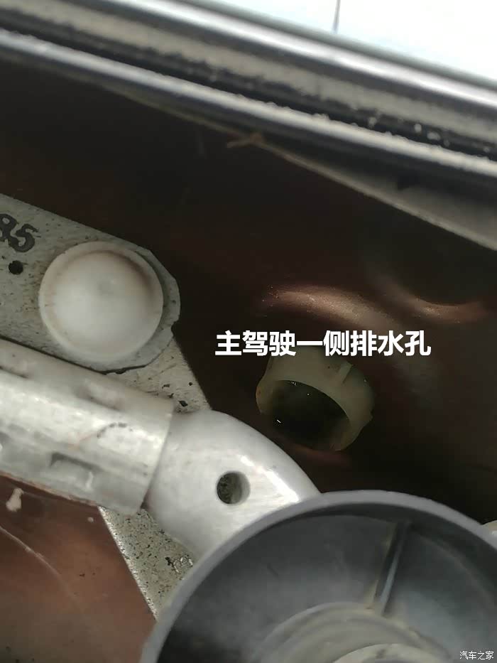

9、完成上述步骤就可以看到两个隐藏在盖板下的排水孔,左右各一个,都被一个号称是防虫的阻挡部件害了,这个位置虫子找到并爬进去很难,但是泥沙却很容易在此滞留,久而久之必堵。用尖嘴钳子把排水孔前面的挡片旋转拧掉,用铁丝捅一捅那个孔,就基本大功告成了。
10、捎带清理一下排水孔周边的泥沙和杂物,然后打开天窗,用抹布清理天窗各个部位后,找来水瓶,倒入天窗排水槽边缘,测试排水效果,眼见为实,水柱喷涌而出,再也不担心堵塞问题了。多冲刷几次,让泥沙排的干净些,有条件的可以高压气枪吹一吹,车顶天窗边缘夹角处的排水孔,最后各部件原路装回即可!

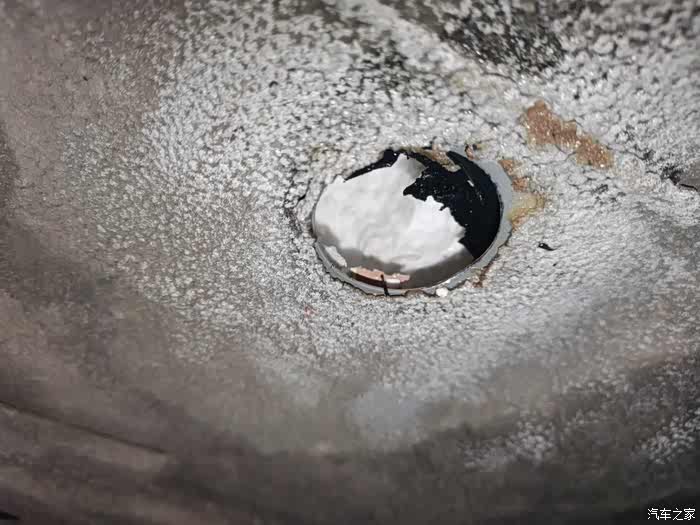

11、为了确保万无一失,也可将车底排水塞打开,大概乒乓球大小的孔,左右都有,这样一来,即便有水不慎进入车底,也不会留在车底排不出,有个隐患就是涉水时,这个孔也会把水倒灌进车底,但想想看,谁会把车停在水里或者长时间涉水,即便出现了这种情况,到了没水的地方,水还是会再次流出来的,各有利弊!

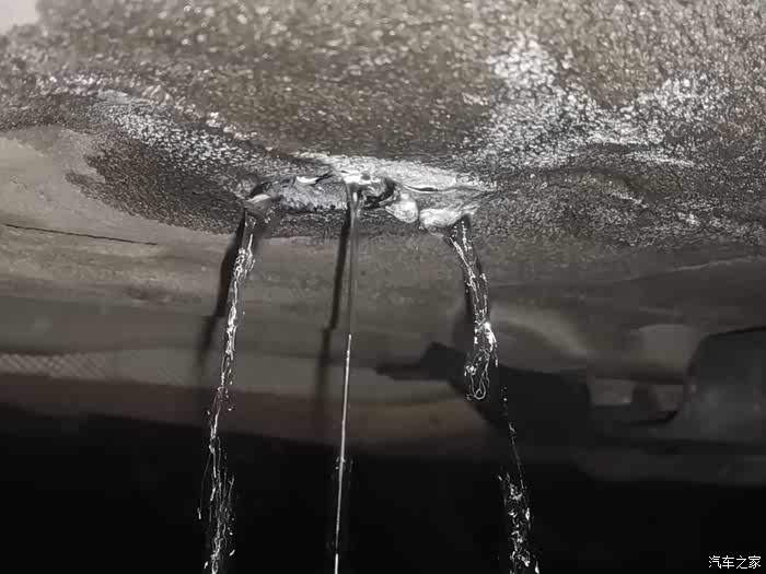

车底排水塞泄洪!
车底排水孔的样子,和乒乓球大小差不多!
动手开始:取下雨刮器盖板和螺母,如果不能取下雨刮器,可以用手掌拍打几下手握部位,反复几次就可以了!
