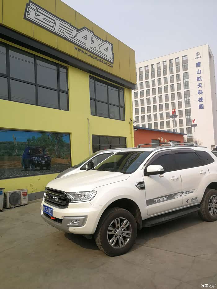

  唐山运良4X4——秦皇岛150公里测试,国道、省道、县道、机场快速路,其中唐山市郊路段,早已被拉矿石的大车辗轧的“面目全非”了,OME中载减震真的让我出乎意料,总体来说OME减震各方面表现的非常好,过个减速带之类的,并没有向其他车友说的那样恐怖(也许他们使用的是重载减震),与原车减震相比绝对是"有过之而无不及",五分好评

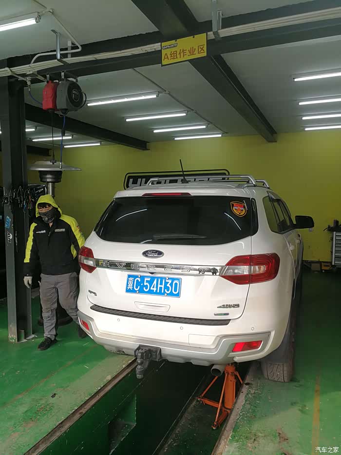

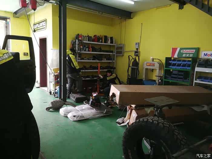

还得说专业啊,工人小师傅不到3小时更换减震、四轮定位一并搞定

拆箱安装验货

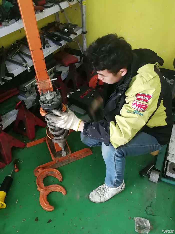

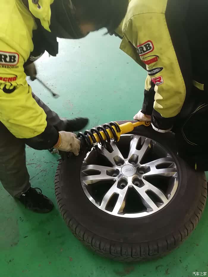

压簧取原车塔顶
工人小师傅动作很熟练

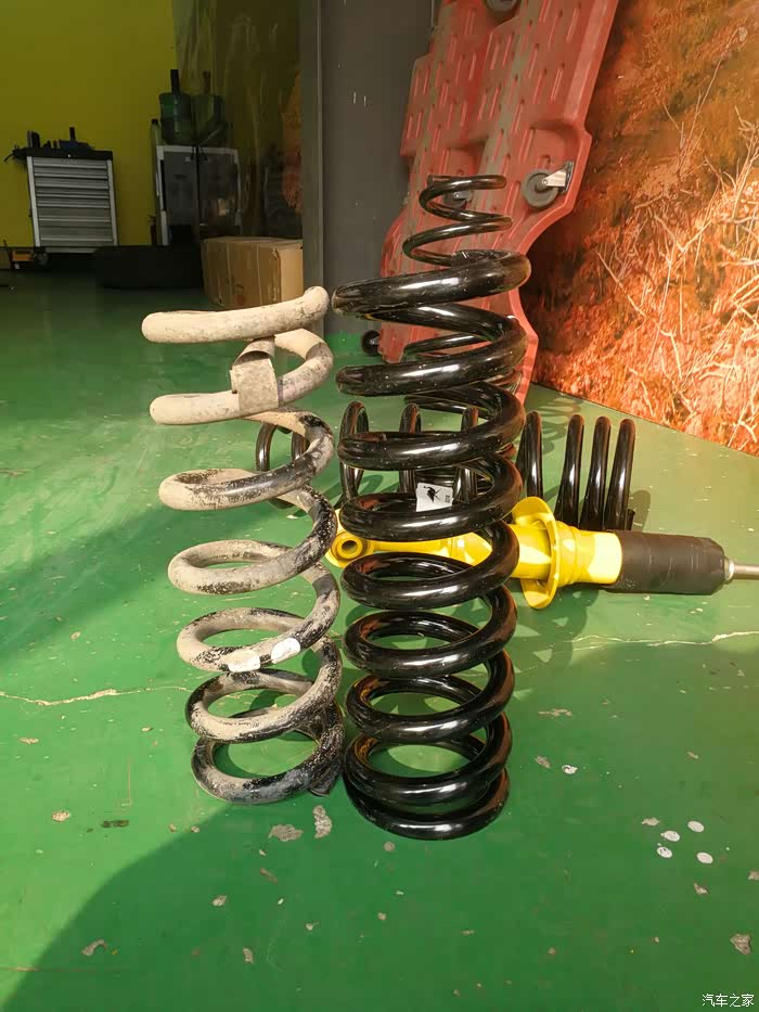

撼路者原车弹簧现场对比,我感觉也很“牛X”感觉差不多,就是短了一点

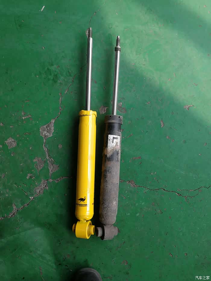

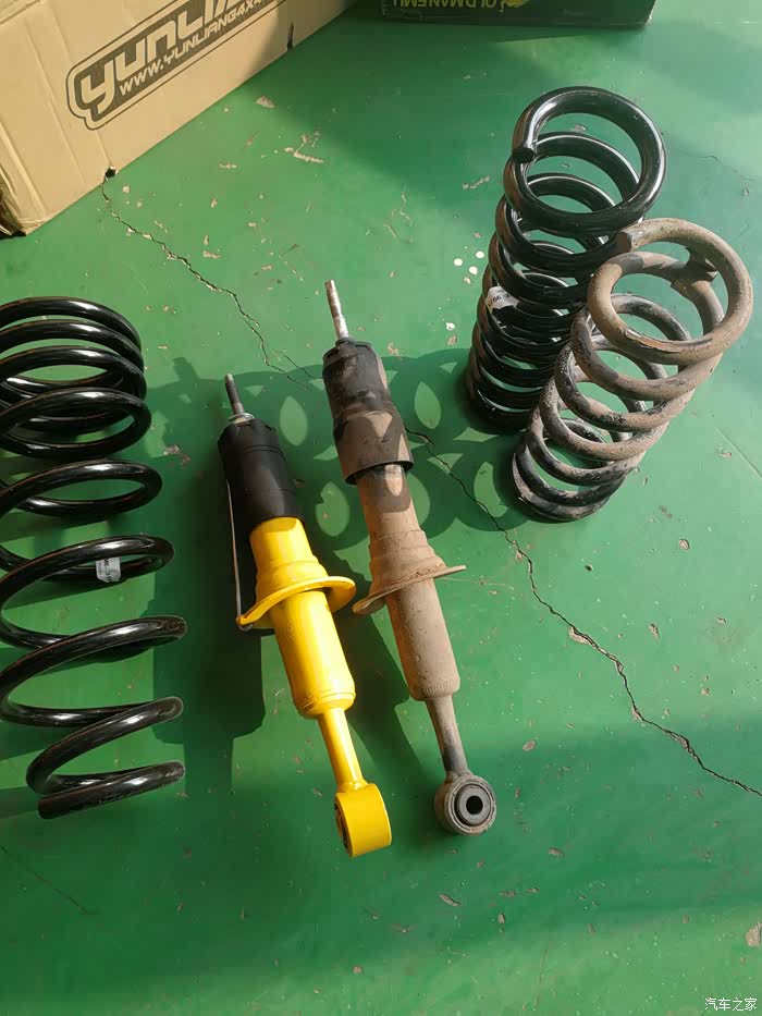

避震器对比明显,弹簧肉眼看粗细差不多,升高就是强度的事了

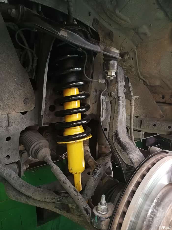

前轮减震安装完毕,咨询好多人5厘米升高后,数据变化都在范围内,除四轮定位外不需跟换、调整其它部件

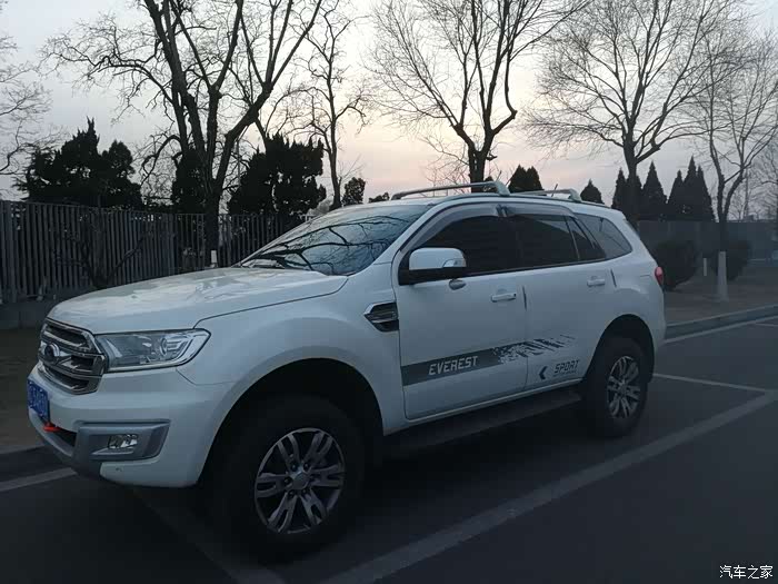

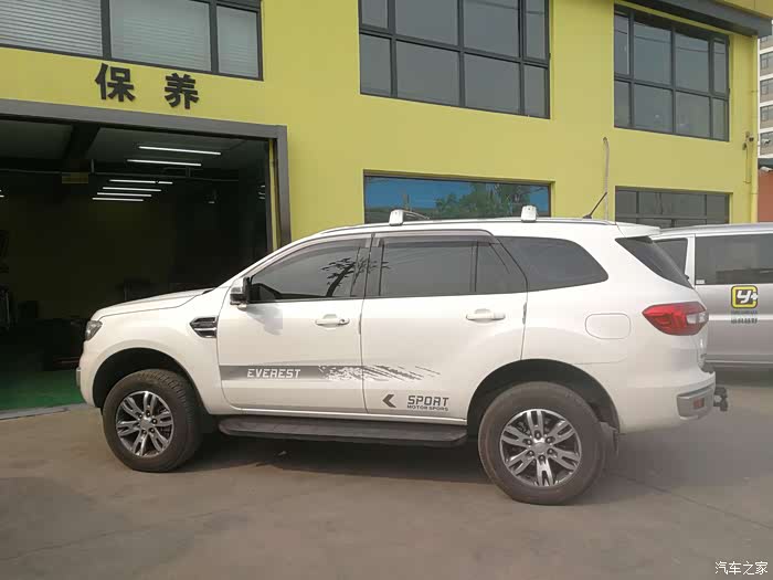

2英寸前、后澳洲OME中载减震、弹簧升高完毕,增加了接近角、离去角及纵向通过角的参数
150公里的各种道路,安全到家,完美!
