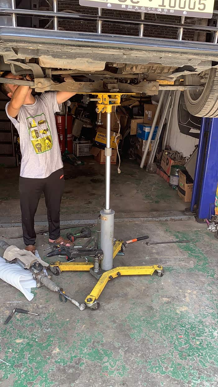

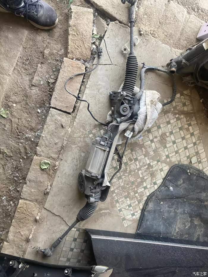

直接走15款cc车上拆下来的方向机带线束
开始安装! 方向机安装比较简单!就是松螺丝,过程就不在细说。 注意:老款cc的方向机插头有一个和新款的插头线序不一样,需要调换一下线序。

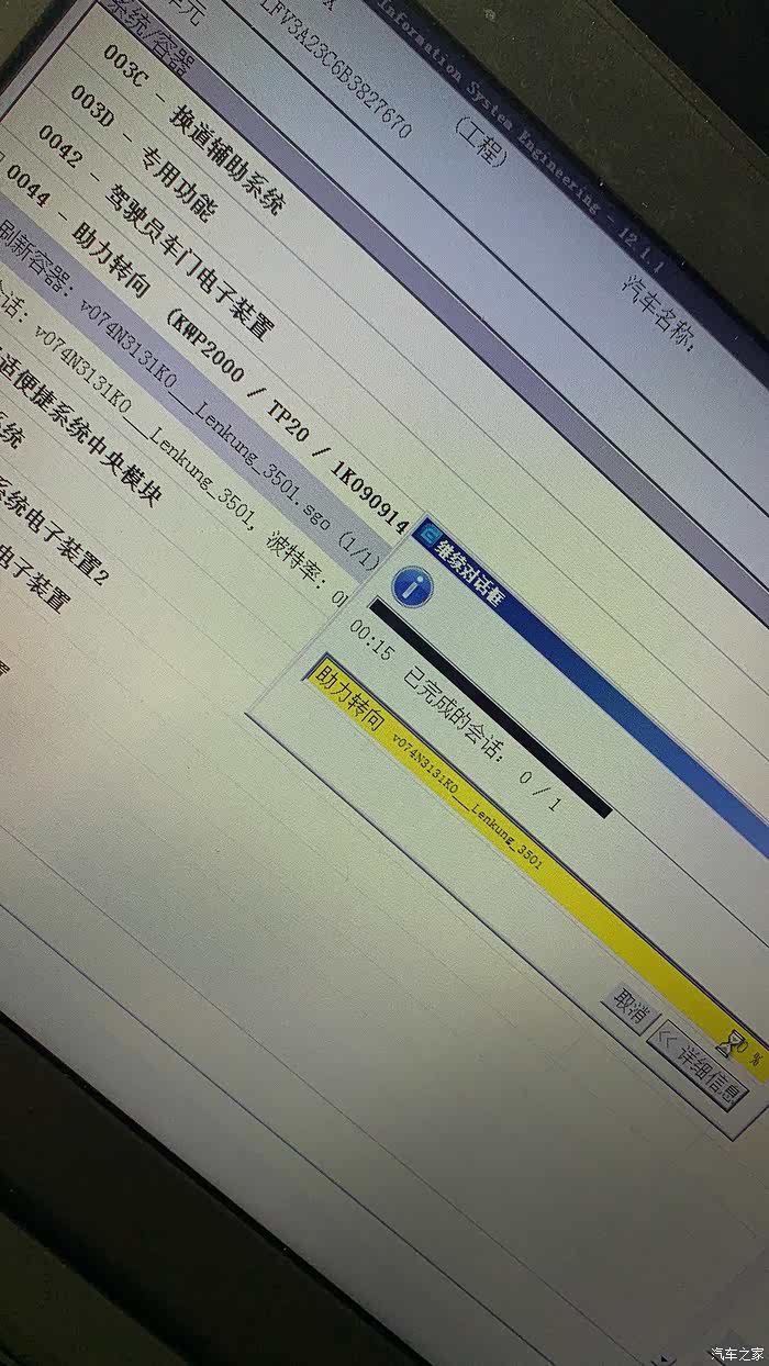

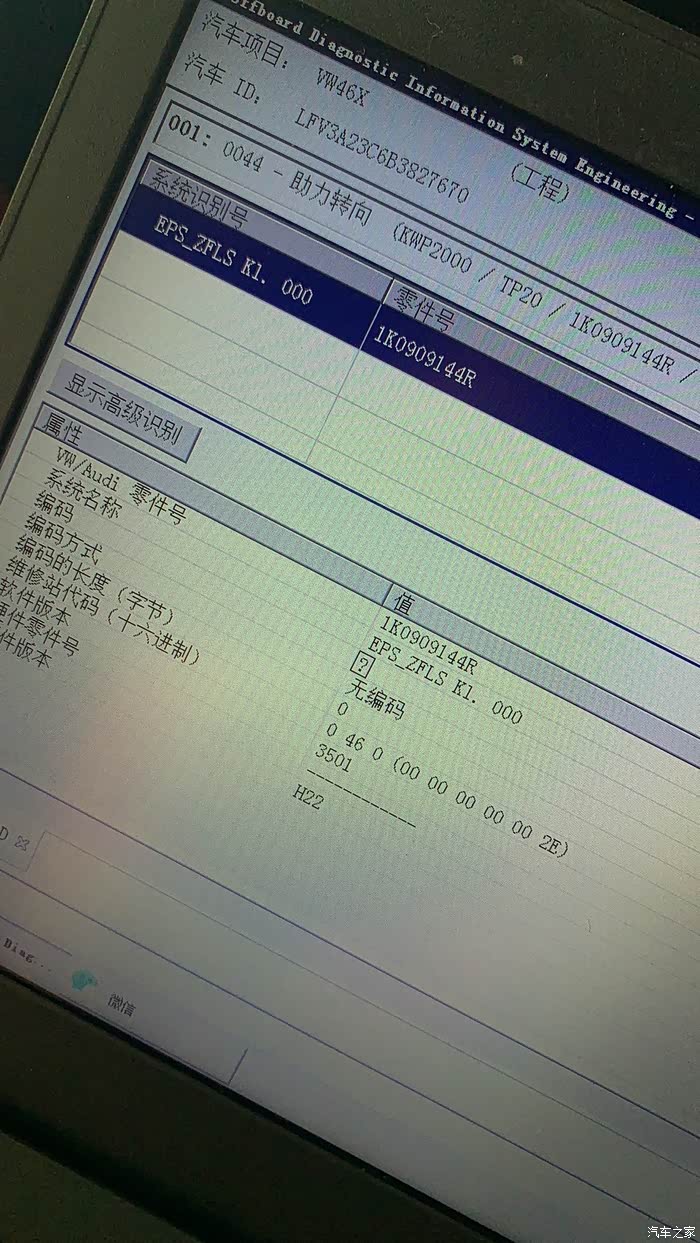

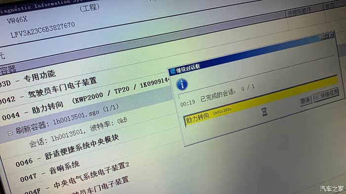

15款cc 原车是144P的固件,直接刷成最新144R
144R刷新成功,但是没有曲线数据
刷最新313 3501曲线
方向机曲线文件刷新成功

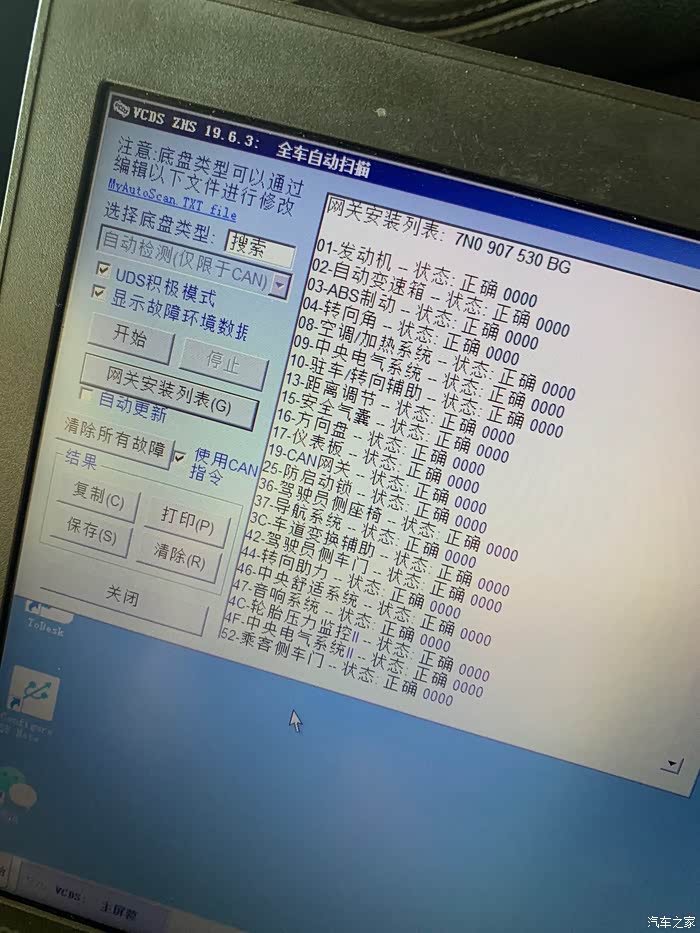

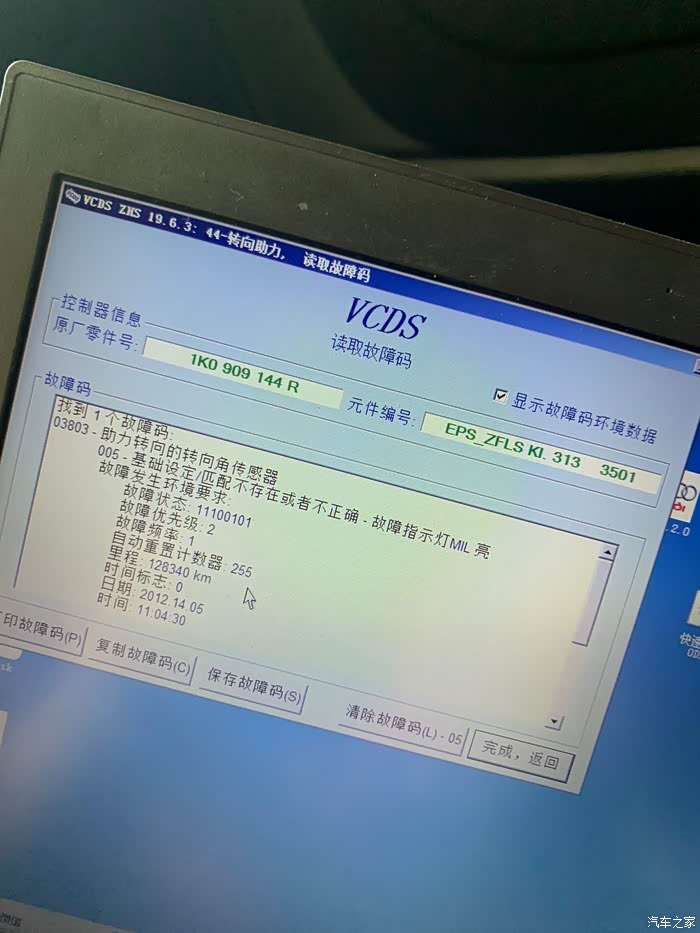

接下来用5053做方向机基本设置
做完以后 全车无故障吗

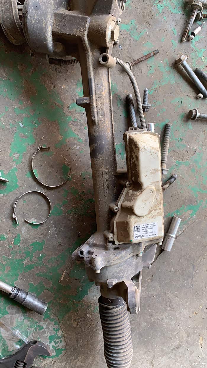

这是换下来的原车二代方向机。有需要的车友可以联系
