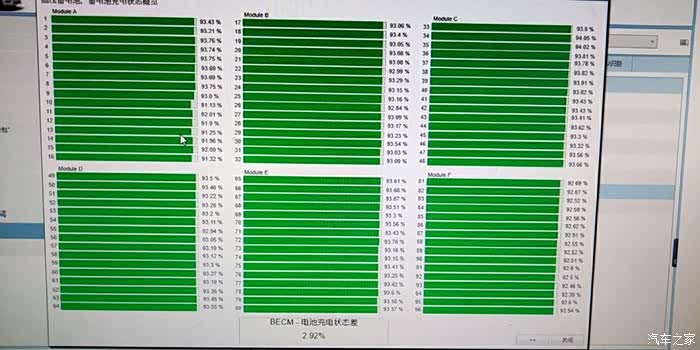

D6:8点50分,4S店小哥通过微信告知:车已基本修改,预计下午2点基本上就可以取车了,不方便进店可以20公里内送车。(这个服务还是很到位的,毕竟疫情期间,还是很需要的。)不过我目前更关心电池的问题。小哥答复:师傅还在充电中,一会儿重置一下,软件也已下载。
10点,4S店小哥发来图片,说已经调整好了,可以取车了。由于周五限行,约了小哥周六把车送家里。
如上图,电池最低衰减到了91%,这个衰减量还是挺惊人的。要知道总充电才2300度。

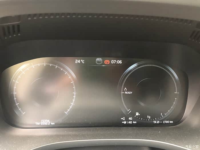

早晨充满电终于40km了

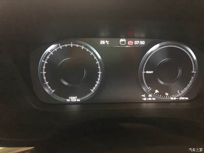

一小段空调,上班12.3km,掉电14km

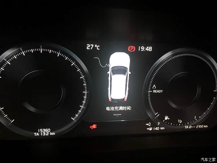

晚上回家13.2km,全程空调,还剩7km,与刚买时差不多了。
