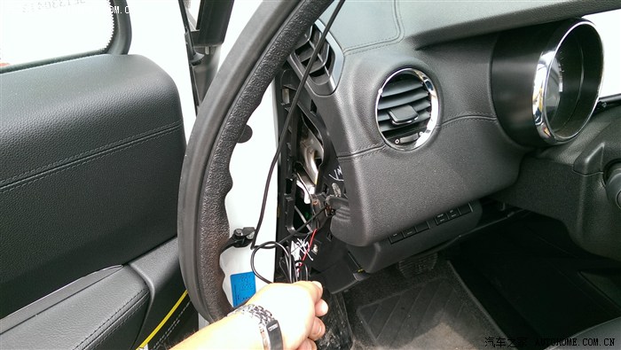

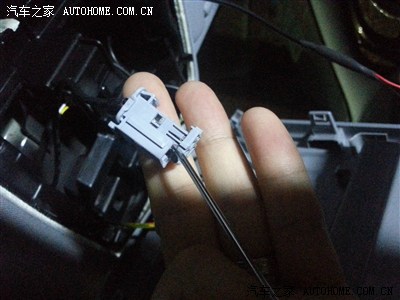

晚上有时间,决定把行车记录仪给装了,从乐风拆下来很多天了,都还没有安装。在论坛上搜索了车友改装的帖子。我不喜欢到处都是线路,因此决定从顶灯取电。顶灯拆卸也比较简单,从眼镜盒这一侧小心拆下,用力不要过猛,我就是太用力了,把靠近前挡风玻璃的一个卡子弄断了一边。心疼,还好装上去没有感觉,不影响到什么,依然严丝合缝的。安装完,还特地开到马路上去调位置。然后黏上3M胶。装完使用发现一个问题,车ACC通电不会打开记录仪,非得把行车记录仪的开关开关一下才会启动,不知道是什么原因。以前装在乐风上都用变压器直接点烟器处取电,发动立马开启的。我的papago有送了一条线,刚好用来顶灯取电,还带一个保险丝,整条线有两米长吧...

还不如从保险盒去电更方便!保险盒好拆,走a住到前档上面的缝隙,多好!而且不存在点火需要按一下的问题,这是我装胎压的取电,走f4 空调的保险,10a的
nokia3250n 2014/07/05 18:23:37 发表在 44楼
不用按一下了,那个是变压模块的问题,换了就正常了!现在会自己开启
