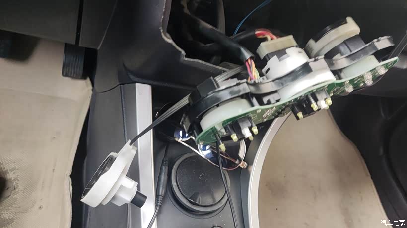

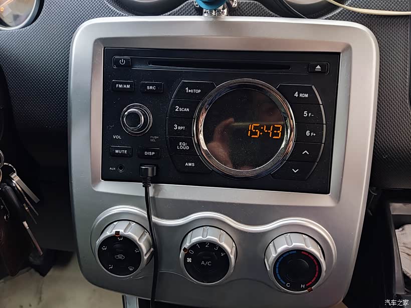

中兴C3汽车通病,空调出风口旋钮里面儿小齿轮轴断裂,导致空调旋钮出风口选择失效,无法选择出风口。之前就是每年手动掰开面板,春秋调整一下出风口方向。最近几天天气气温上下浮动较大,总调整不方便。今天琢磨怎么给他把旋钮调到外面。

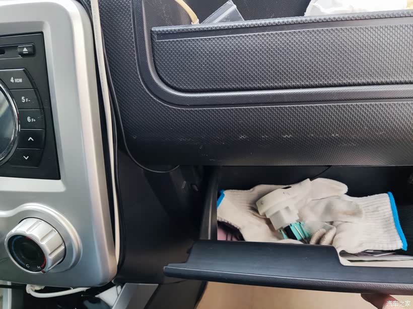

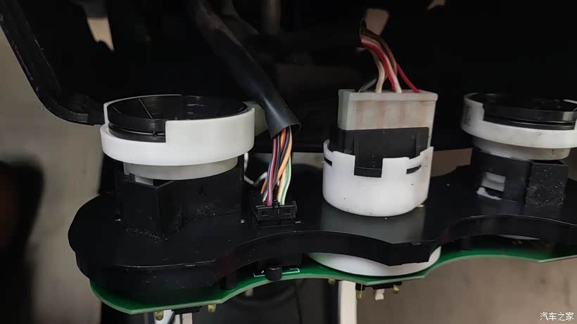

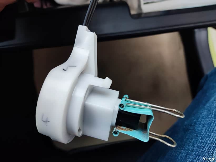

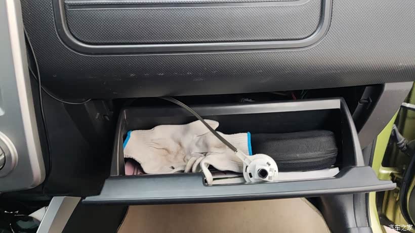

拆开空调面板,后面部件两个卡口打开,把后面儿调节器拆下来。把调节器直接放到副驾驶扶手箱里。就可以手动调节了。之前没想到他可以放到扶手箱里,哈哈!
完美解决,只是每次调整出风口方向的时候,得打开扶手箱手动拧。总比扣开面板,每次调整方便的多。
