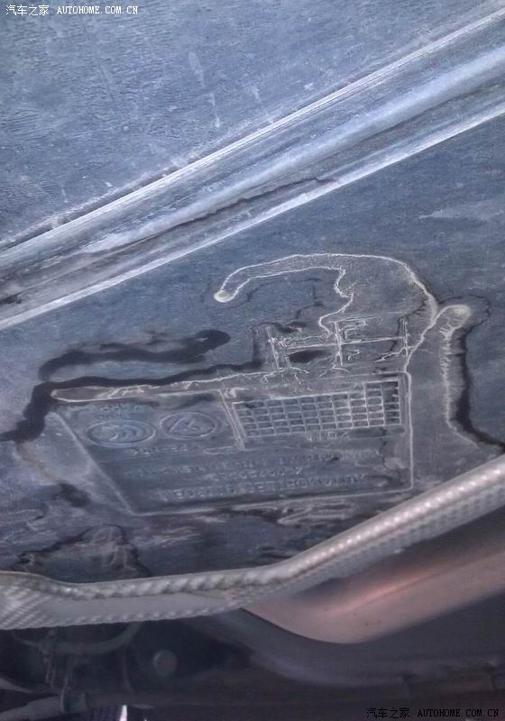

    很早就看过几个坛友的油箱漏油的贴子,以为不会轮到我头上,一向认为人品不差。但几个月前一次停车后无意间在右后轮外闻到有一股味汽油味,不算重,以为是加油口,开了盖闻反而不明显,后在轮眉下味发现汽油味很重,当然还有股轮胎橡胶味,坐车内没有味,车底地上也没发现漏油,就回想到是不是坛友说的同样问题,心里还是希望不是。后来每次开车后总是特地要留意下汽油味,有时重有时也没有,所以自己也不确定是不是油箱的问题,后来按坛友方法加至跳枪再S形走走(以前一般只加二百或三百),除了点汽油味,还是没发现什么其它异常。后去4S检查,也说没有油渍印迹,一般油箱不会有问题的,说加得多的话也会有汽油味的,把我打发了。
    上个月大热天,中午没油,就去加油,直接自助加满,因为快出保了,所以再试一次吧。跳枪后去挂完枪转身,悲催的一幕出现了,地上一滩汽油从车底流出来,蹲下一看,油箱处像在下雨,当时一惊忘记了拍照留念。几个加油站小姑娘走过来看也惊呆了,后来一个大妈级的估计经历得多,叫我坐车打方向,她们帮我把车推到一边,说等一下再看看,我打了4S救援,不敢开了,坐上火箭就惨了,等了一会油也不滴了。4S也来了,帮我把车开回去了,我坐他们的车一起过去。到店里把油箱拆下一点电筒照了看看,说是油箱问题,就是那个坛友所说的神奇小蓝盖裂了。要订货等厂家发过来才能换,劝我说车还是能开的,一时也不会再漏油了,只是这段时间尽量少加点油。哎,没办法,每天两口子上班也少不了这车,只能硬着头皮,真当火箭一样小心点开了(心想希望像神几到神几几一样不会出问题)。答应一周到货的油箱终于在三周后到货了,我从一周一催到后来两三天一催,因为实在没有宇航员们的心理素质。
    罗嗦了一堆,下面上图作业:

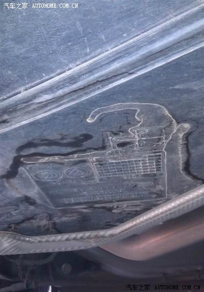

先发张救援到4S店后车底油箱底油渍印的,真怀疑以前叫他们检查时到底有没有看到这个。

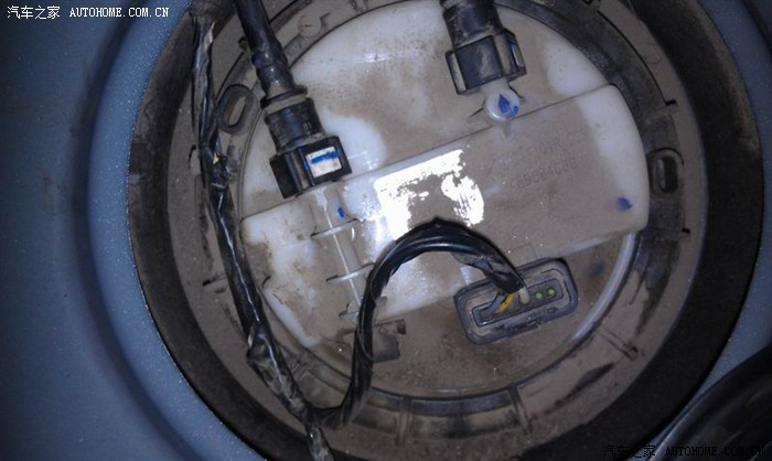

后座下汽油泵处是干的,没漏油。

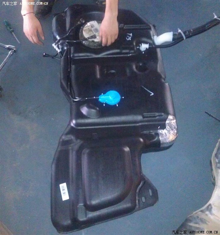

新油箱箱子,也算个大家伙。

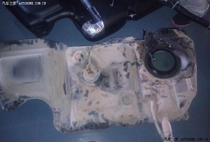

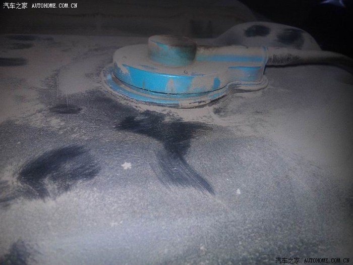

拆下来的旧油箱

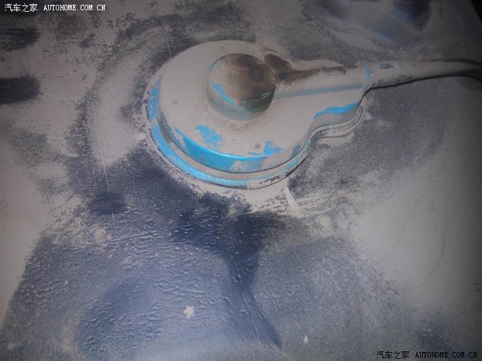

上面油渍很多

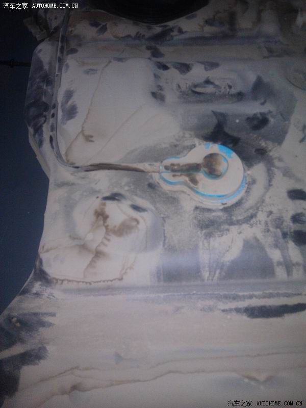

传说中神奇的小蓝盖
问题所在:一边已裂开了

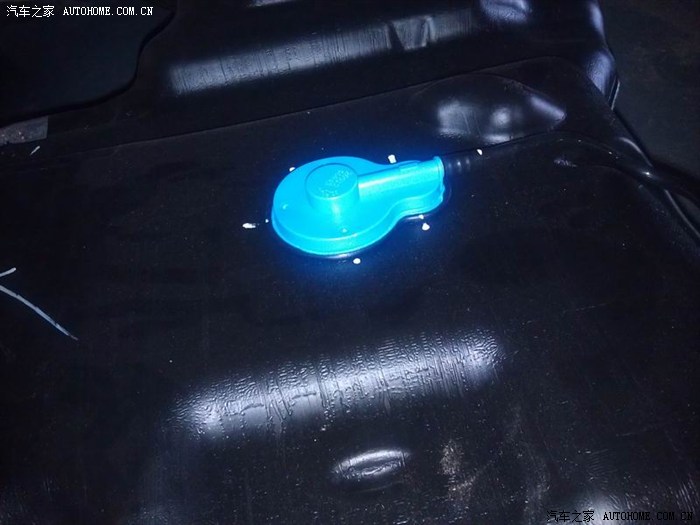

新油箱来了
这个蓝盖希望不要再裂,也只能靠祈祷。

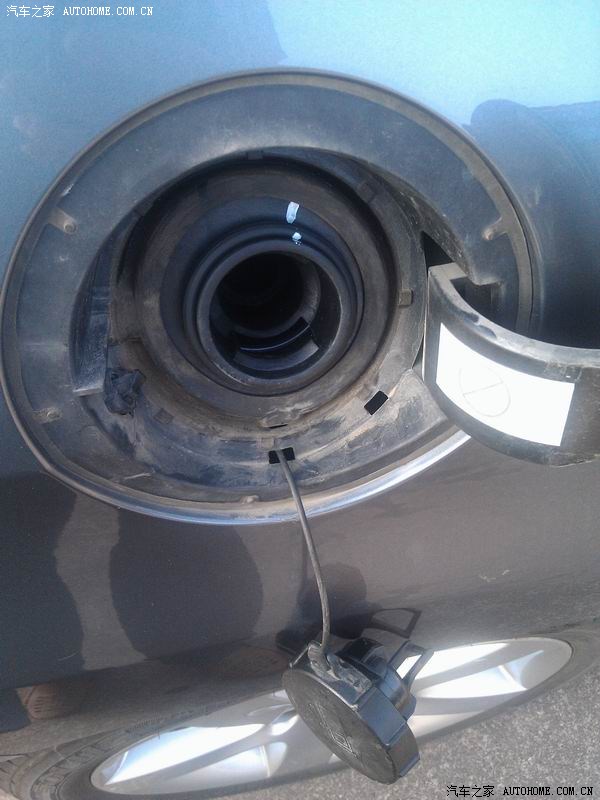

换好后的加油口。现在拧开能感到一小股气流了,原来是没有的。

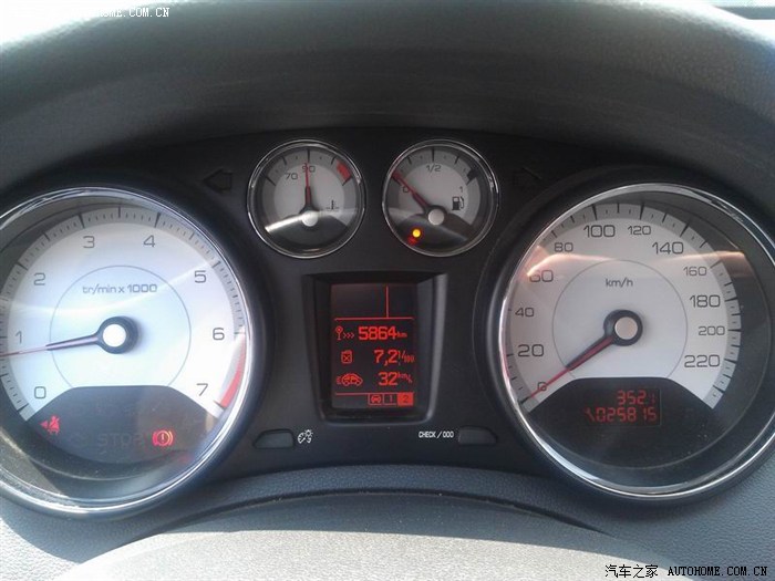

最后上个油耗,2.0MT的2011款,还能接受,快两年了,暂时还没有其它问题。

最后提醒下车友,也多留意下:如果加油时拧开油盖时有小股外冲的气流,说明油箱是密封的,应该没有问题,还有就是注意停车后闻闻后轮处的汽油味,如果不明显,也应该没问题。类似问题也是及早发现为好,毕竟危险性蛮高的,火箭不是谁都想坐的
