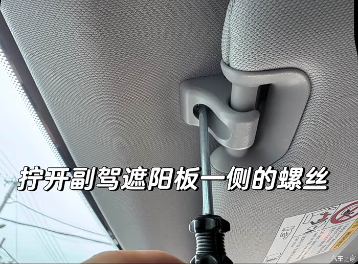

1、先用螺丝刀把副驾遮阳板左侧螺丝拧开

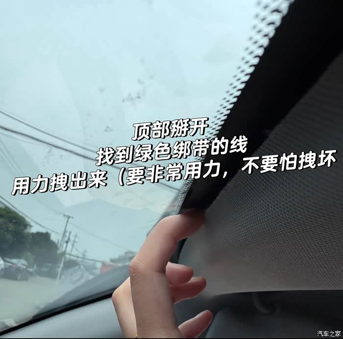

2、用力拉开顶部,寻找绿色绑带的线(位置更靠近阅读灯附近)这步是整个安装过程中最需要耐心的了,摸到线要用力一点扯(力气不够,寻找外力帮忙)

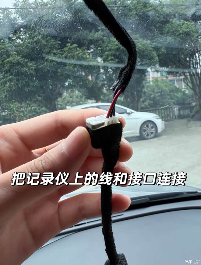

3、把记录仪上的线和车的接口连接(如图6所示),那个蓝色的圆形接口一定要把小圆点对准小圆孔!!(不然后面可能会连接失败,找不到记录仪信号)

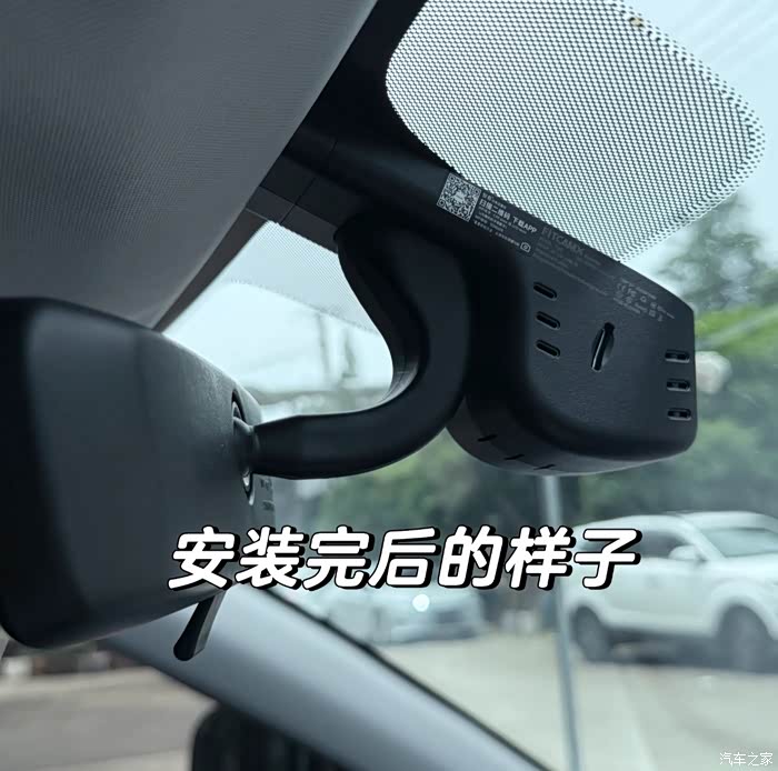

3、可以把记录仪掰两部分,卡进去就我安装好了,把挂出来的线塞回顶棚里
5、把内存卡对准卡槽,就大功告成了!
这个记录仪藏在倒车镜后面完全看不出来哈哈哈哈,很隐形。新手闭眼入的性价比之选,安装好行车记录仪后,上路更安心了!!!
