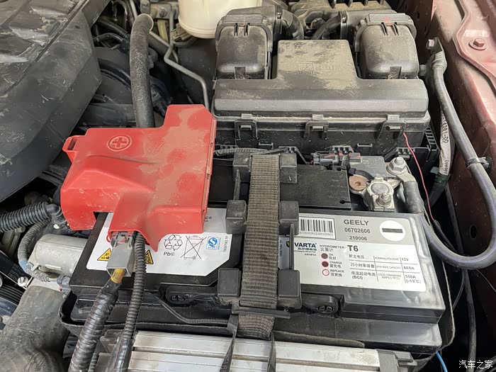

16年初的旗舰,之前也是内外循环的电机响大概两年前换了新的不响了,不久后中控和后空调的开始响了,后空调的还好只是偶尔响一下,中控的熄火后人要是在车里那是一直响不带停一下的,期间做过试验以为锁车后全车关闭就不会响,于是就选择部分传感器后锁车,人在车里结果还是一样,一想到更换要拆仪表台就打消了更换的念头,最近天冷电瓶挂了于是就更换了电瓶,通过一千多公里的使用中控里的电机和后排空调的都不响了,记得以前在贴子里有人提过换完电瓶风门执行电机就会好,果然有效,这里再提醒一下为此烦恼的车友这个方法可以借鉴。
