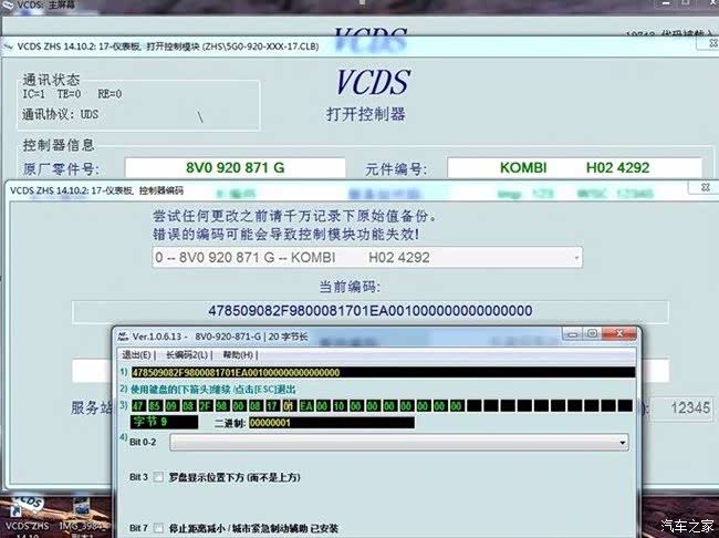

(1)仪表开机界面(需要彩色仪表支持)(使用工具5053)
选择(17仪表板)→(07重新编码)→(编码帮助)→(Byte9)改成以数据
(00):A3.(01):S3.(02):g-tron.(03):e-tron.(04):RS3.(05):A3TCNG

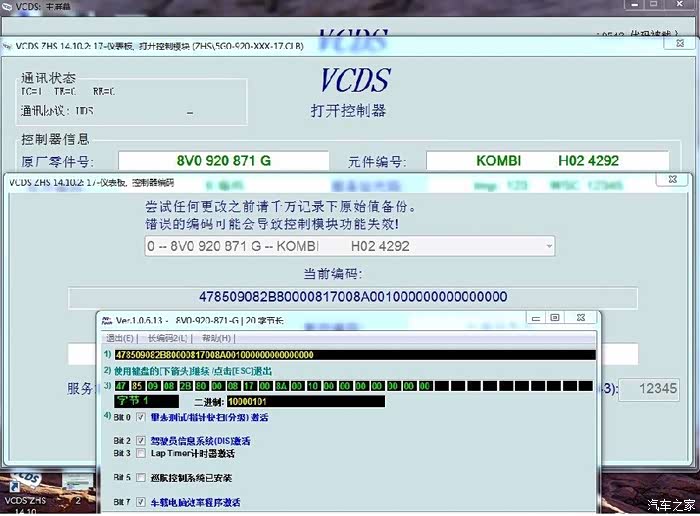

选择17仪表-07重新编码-编码帮助-Byte1Bit0打√
(3)胎压监测 (使用工具5053)

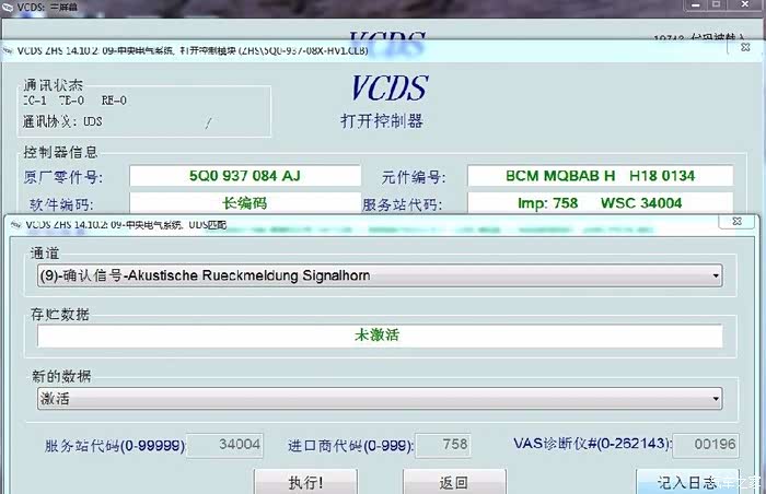

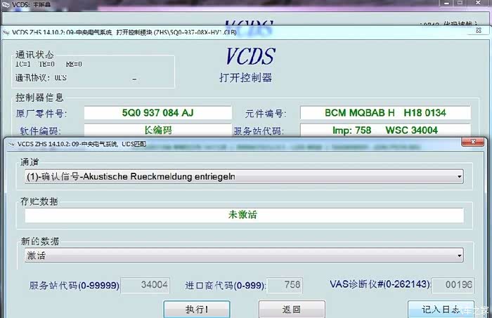

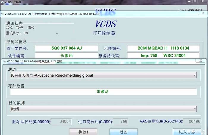

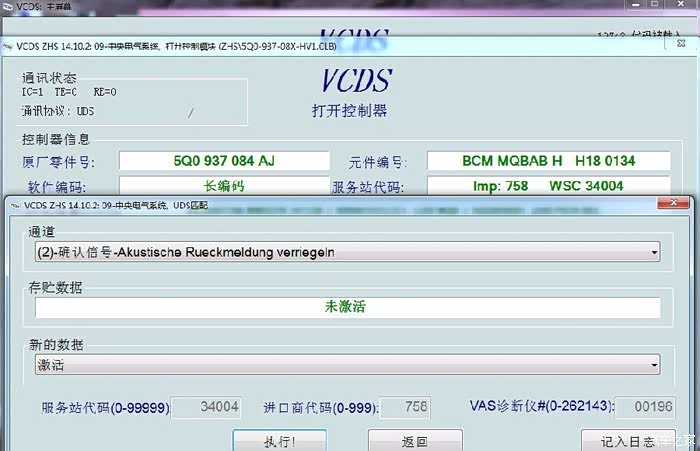

(4)锁车解锁提示音  (使用工具5053)
选择(09中央电气系统)→(16允许进入)→输入登陆码(31347)→(执行)
选择(10匹配)→拉菜单
通道选(1)-确认信号- 新数据选择激活(默认值未激活)点执行
通道选(2)-确认信号- 新数据选择激活(默认值未激活)点执行
通道选(3)-确认信号- 新数据选择kurz(默认值标准)点执行(锁车声音会变)
通道选(7)-确认信号- 新数据选择激活(默认值未激活)点执行
通道选(8)-确认信号- 新数据选择激活(默认值未激活)点执行
通道选(9)-确认信号- 新数据选择激活(默认值未激活)点执行

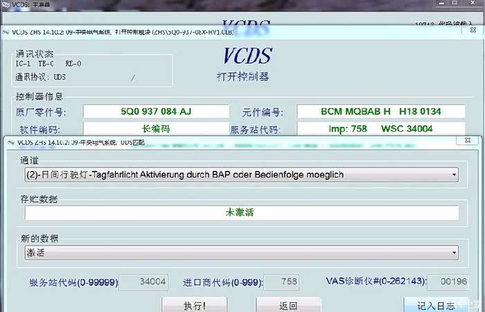

(5)MMI独立日行灯开关 (使用工具5053)
选择(09中央电气系统)→(16允许进入)→输入登陆码(31347)→执行
选择(10匹配)→拉菜单
通道选(2)-日间行车灯-Tagfahrlicht-tagfahricht aktmerung durch pap oder bedienfolgmoeglich 新数据选择激活(默认值未激活)点执行

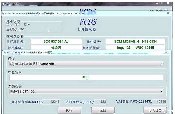

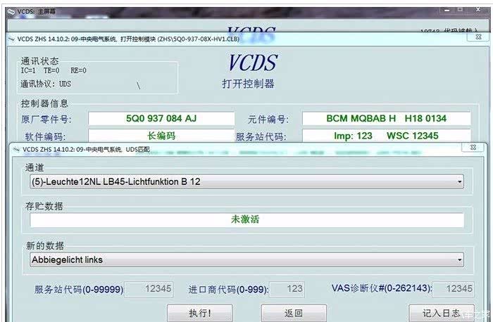

(6)前雾灯转向辅助照明 (使用工具5053)
选择(10匹配)→拉菜单

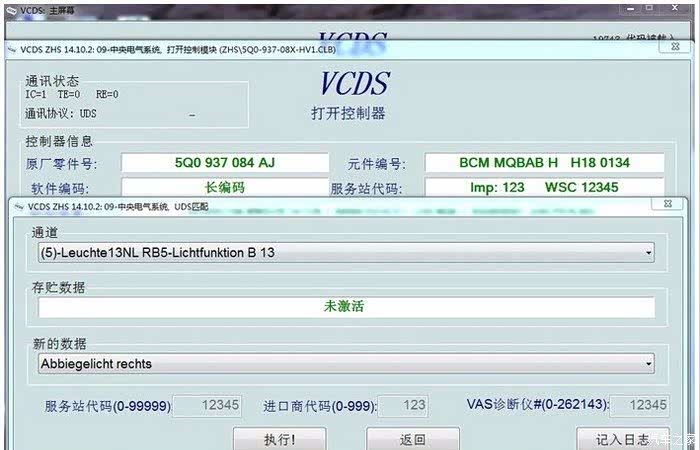

通道选(5)-Leuchte12NL LB45-LichtfunktionB12 新数据选择Abbiegelicht links(默认值未激活)点执行
通道选(5)-Leuchte13NL RB5-LichtfunktionB13 新数据选择Abbiegelichtrechts(默认值未激活)点执行
通道选(2)-静态转弯辅助灯-Vorschrift 新数据选择FMVSS 517 108(默认值断开)点执行

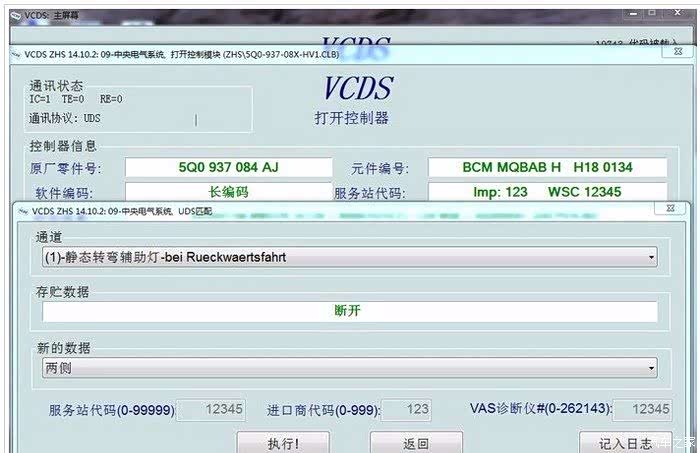

(7)前雾灯倒车辅助全亮 (使用工具5053)
此功能为在发动机启动+近光灯开启,车辆挂入倒车档时,两侧前雾灯同时亮起,以辅助照亮车头两侧,避免倒车时车头摆动蹭到周围物体
选择09中央电气系统-16允许进入-输入登录码(31347)-执行-
选择10匹配 拉菜单
通道选择(5)Leuchte12NLLB45-LichfunktionB12新数据输入(Abbiegelicht links)点执行
选择通道(5)Leuchte12NLLB45-LichfunktionB12新数据输入(Abbiegelichtreches)点执行
选择通道(1)静态转弯辅助灯-beirueckwaertsfahrt新数据输入(两侧)点执行

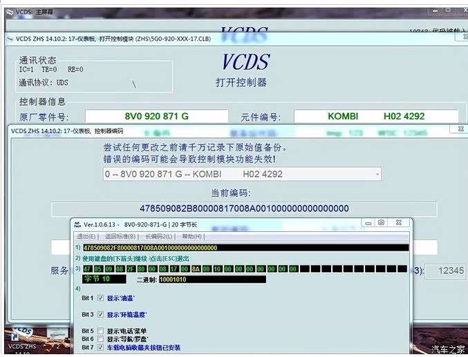

(16)仪表显示机油温度 (使用工具5053)
选择(17仪表板)→(07重新编码)→(编码帮助)→(Byte10)(Bit1)打√
(17)仪表加注量(使用工具5053)
选择(17仪表板)→(07重新编码)→(编码帮助)→(Byte10)(Bit4)打√
