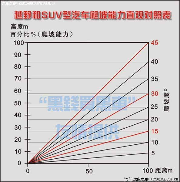

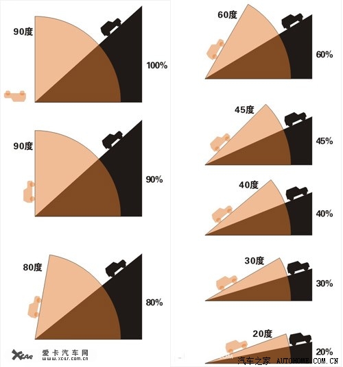

汽车可爬越的最陡坡度要以百分比标注
汽车的最大爬坡度,是指汽车满载时在良好路面上用第一档克服的最大坡度,它表征汽车的爬坡能力。爬坡度用坡度的角度值(以度数表示)或以坡度起止点的高度差与其水平距离的比值(正切值)的百分数来表示。
汽车爬坡度表达了汽车爬坡的能力。只有当汽车牵引力大于上坡阻力和滚动阻力(空气阻力不计)时,汽车才能爬上坡。表述这种汽车爬坡能力的计量方法就是百分比坡度,用坡的高度和水平距离的比例来表示,即百分比坡度=tanθ×100%,其中θ是坡面与水平面的夹角。例如“汽车爬坡度”是30%,根据上述公式得:tanθ×100%=30%,即tanθ=30/100=0.3,查三角函数表得θ≈16°42",即此车可爬越的最陡坡度是16°42" 。所以对于汽车的最大爬坡度来说100%意味着45°。
如果汽车技术说明书上“汽车爬坡度”直接标注了角度,就是指此车可爬越的最陡坡度。根据汽车行业规定,只有百分比坡度标注方式才是符合标准的。如果仅标注数字,实际上也是百分比数字。国家没有对汽车最大爬坡度的强制要求,所以按通常惯例一般越野车最大爬坡度达到60%、小轿车达到40%即可视为合格。
      有人也许会问,我的轿车有时候30°、40°的坡都能冲上去,怎么说只有20多度的爬坡能力?其实是我们的车原来已有了行驶速度(动能,即就是熄火车也会走)的作用。假如这个坡足够长时,这个动能就会耗尽,车子就会往后退了。
具体对应详看下图:
