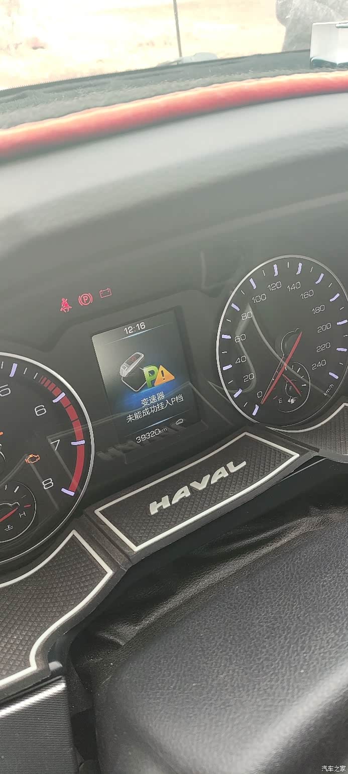

18款哈弗h6自动精英,好好的电池突然没电,出现亏电情况,电池没电,然后打不着火,变速箱显示无法挂去P挡,方向盘锁故障,要更换电瓶吗?

像这种情况的话,电池损坏的几率比较大,建议查一下电池的一个寿命点,如果寿命低的话,那就要更换咱们的蓄电池,建议先拆解下来,到咱们外面的门店先拆解下来充充电,如果说充电还充不上的话,那就直接换电池,还有就是发电机也可能存在问题。

电瓶挂了,建议去当地汽配城选择,以旧换新,首选瓦尔塔,其次骆驼、风帆、博世、理士都不错!只要机舱能放下电瓶容量越大越好!

现在普通电瓶的寿命也就四五年 也该换了

这种情况我也遇到过,好好的电池停放一晚上就没电啦,亏电两次,原因是我晚上停车后又打开电门查看了一下车辆信息,然后就忘了关闭这个电门,一晚上就把电放光啦,这种情况下搭电启动充电继续使用观察一下,或者检测电池状态,能用就继续使用,不能用就换了吧,毕竟用的时间够长啦
