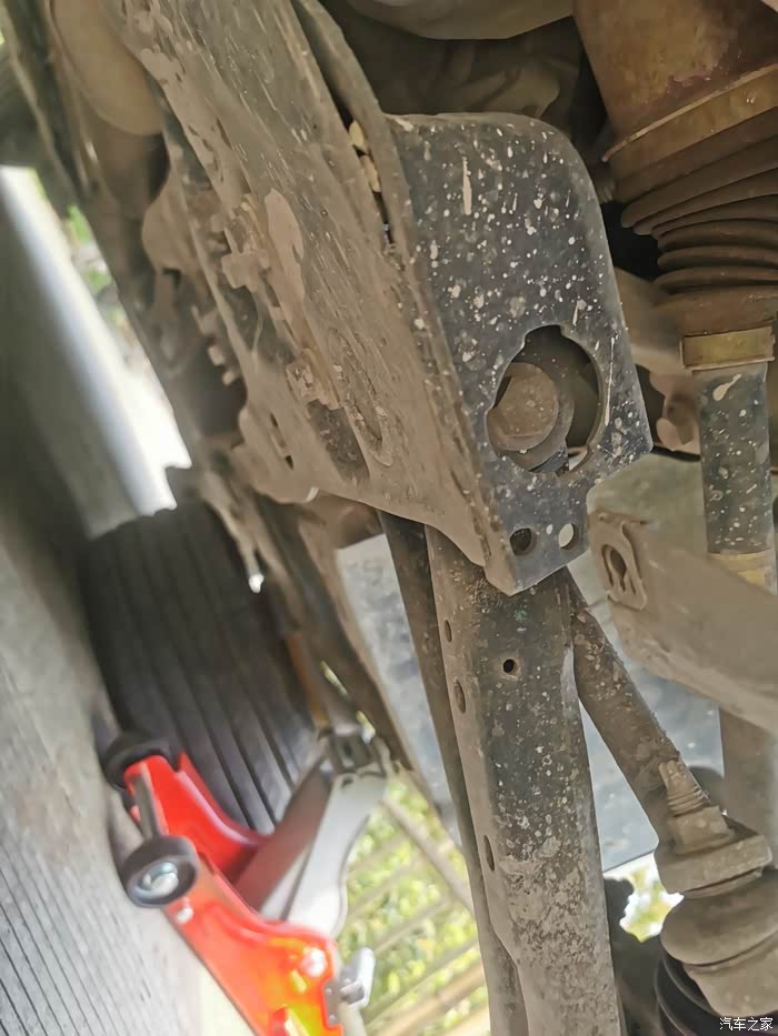

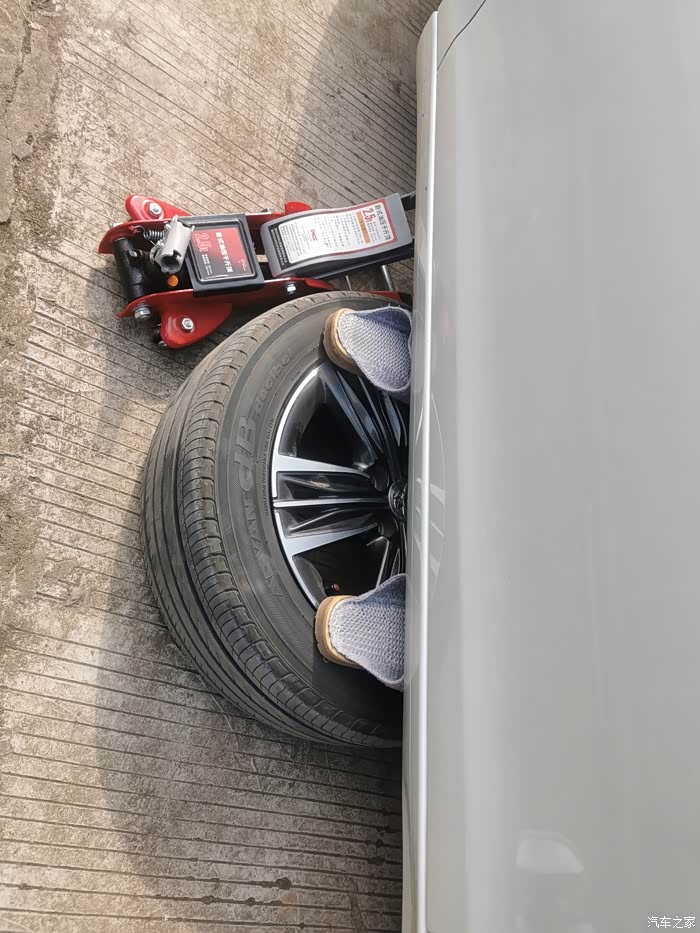

车子左前顶升的地方太小,顶了千斤顶之后没有多余的地方顶保安支架,把轮胎放下面稳妥点,再加两个缓冲泡沫!

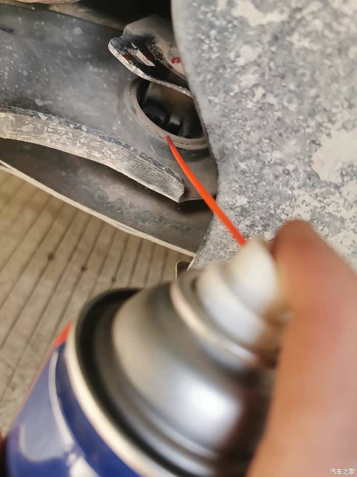

给大胶套接触摆臂的地方喷点松动剂
以前买的
有没有用也不知道,做个心理安慰

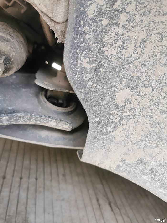

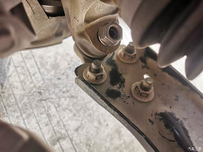

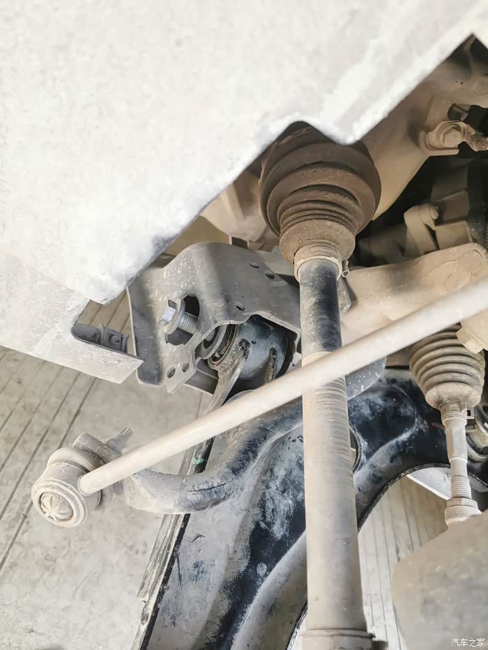

摆臂的两个大螺丝
一个朝车头,连接小胶套
一个链接大胶套

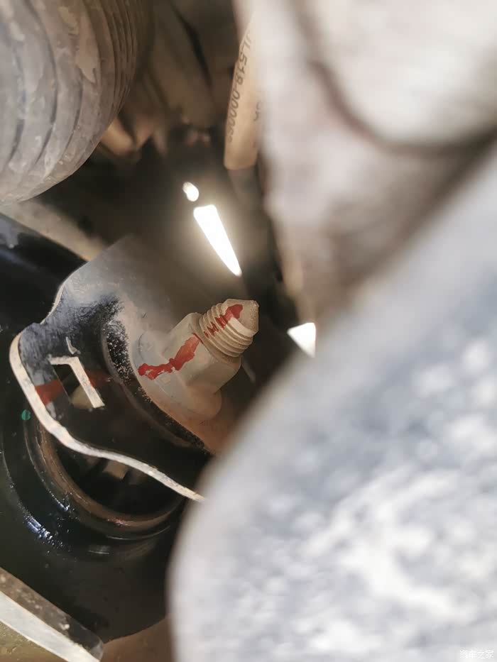

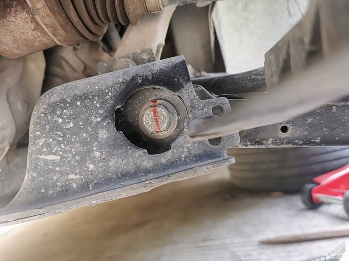

大胶套螺丝先做了个记号,回装的时候对一对,心安!

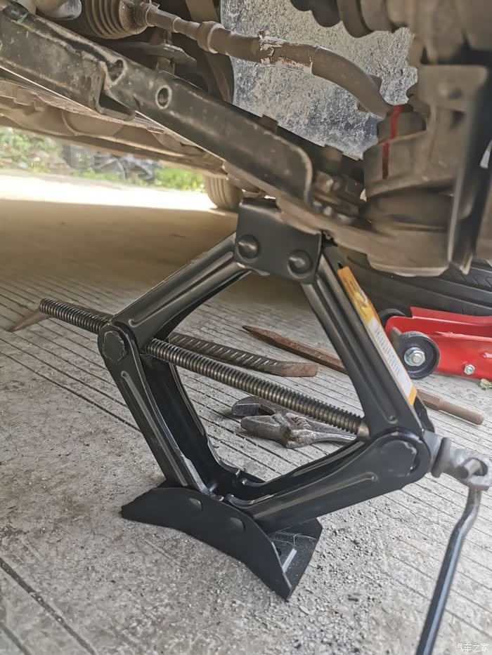

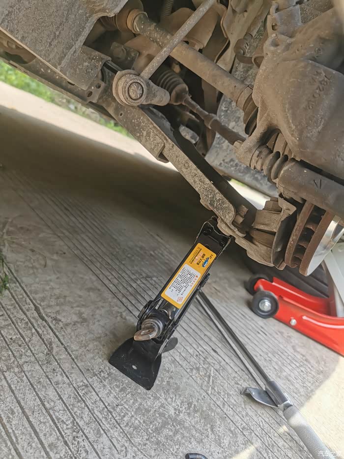

先用一个小顶把摆臂网上顶了一段距离,让摆臂最大限度和地面平行,方便拆大胶套的螺丝。

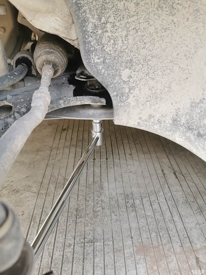

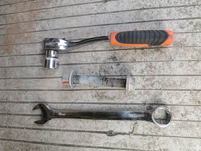

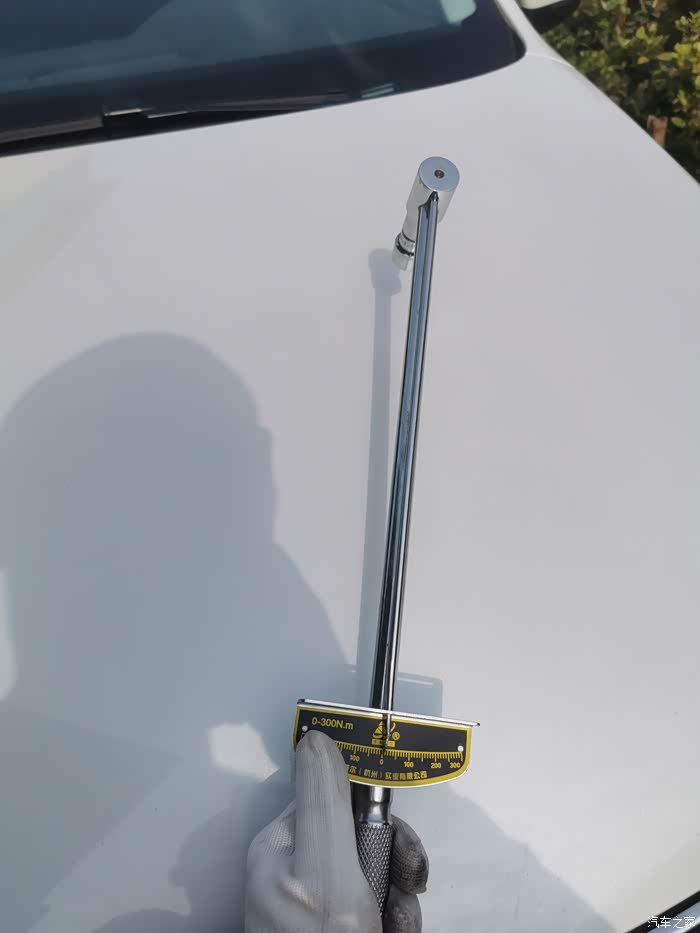

用这个大的指针扳手

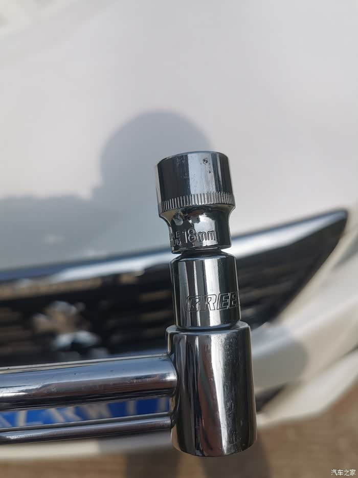

配个大飞转中飞加18的套筒
开拧,拧松
用扳手固定上面的螺母

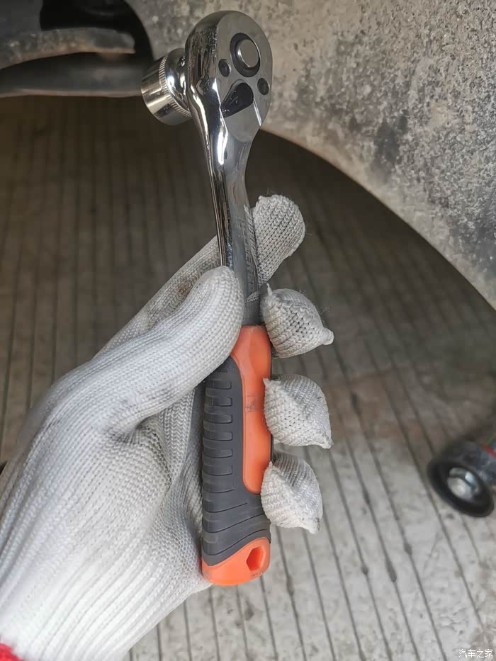

大扳手拧松之后,用棘轮神器更方便

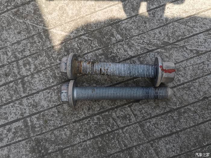

拆下来的螺杆和螺母
小胶套的螺杆和大胶套的大小长短一样,螺母固定在车上的,不用拆下来

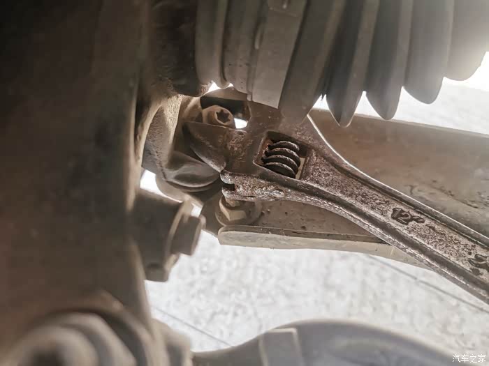

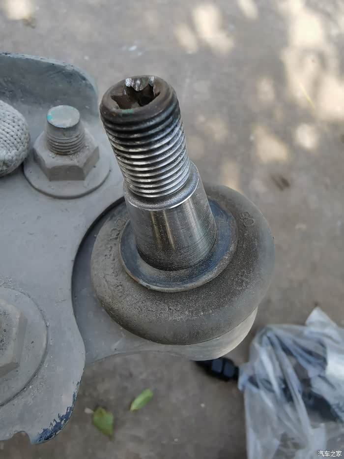

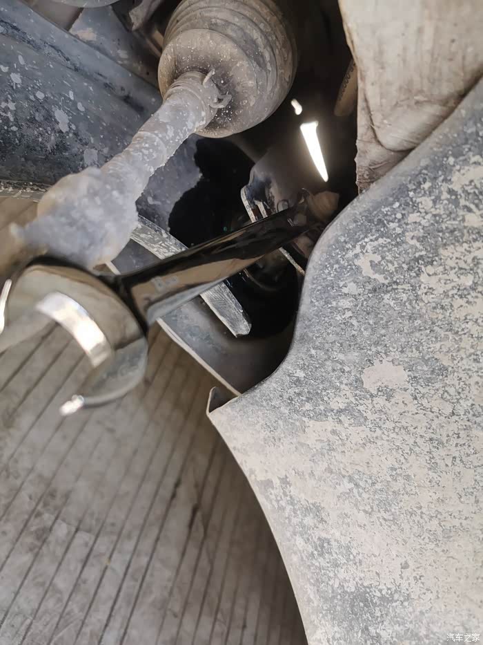

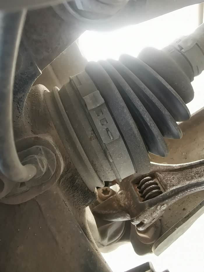

拆摆臂球头和羊角连接螺母
这个地方用套筒不方便,会顶着上面的球笼防尘套,开口扳手又没有这么大的,只能用活动扳手慢慢拧了
球笼防尘套如果搞坏了又增加工作量

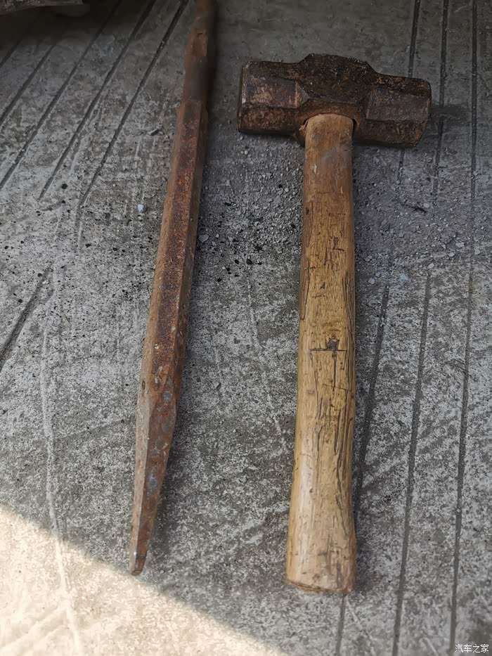

球头螺母拆完,用这俩家伙,正常用手是搞不下来的!搞这一步我是把千斤顶挪到刹车盘下面顶着了,带力就行,用这俩家伙敲的时候才不会泄力!
怼着螺杆上面的眼里,使劲来几下就松了

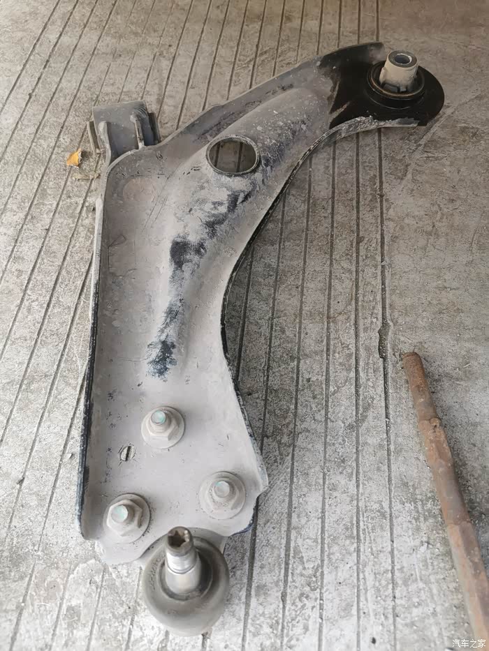

完整摆臂
两个胶套的螺杆和球头螺母拆完,摆臂就可以拿下来了
小胶套看着没问题

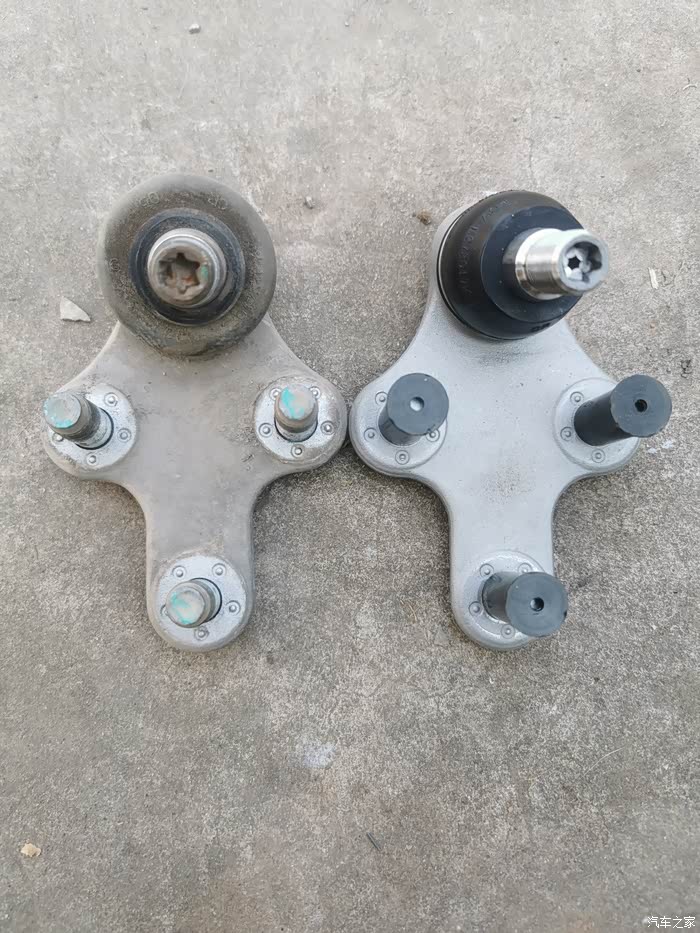

旧球头拆下来看着没问题,胶套没有损坏,球头没有旷量,已经买了新的球头,还是准备换上
原车锐泰,新买的也是锐泰,不过连接摆臂的三个螺杆硬度不一样,原车12.9,新买的10.9,还是原车的够劲啊

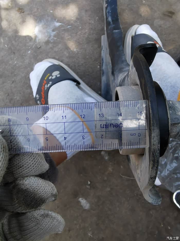

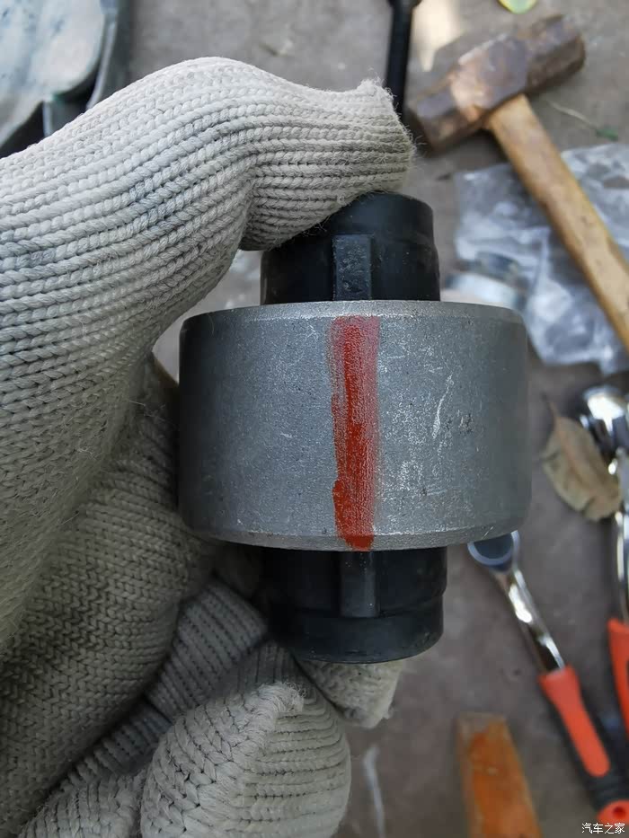

量一下大胶套在摆臂两边的距离,另一边也量一量,我量出来基本是一样的

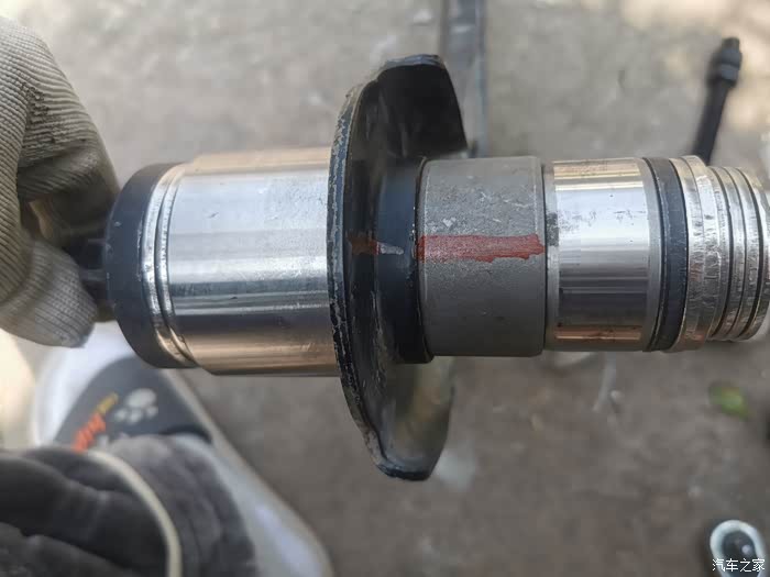

对着胶套凸点处打上记号,对面也打,背面也打

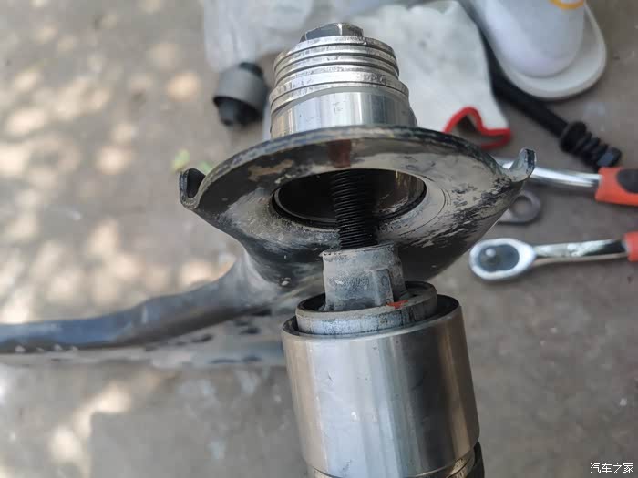

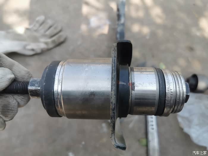

拆胶套

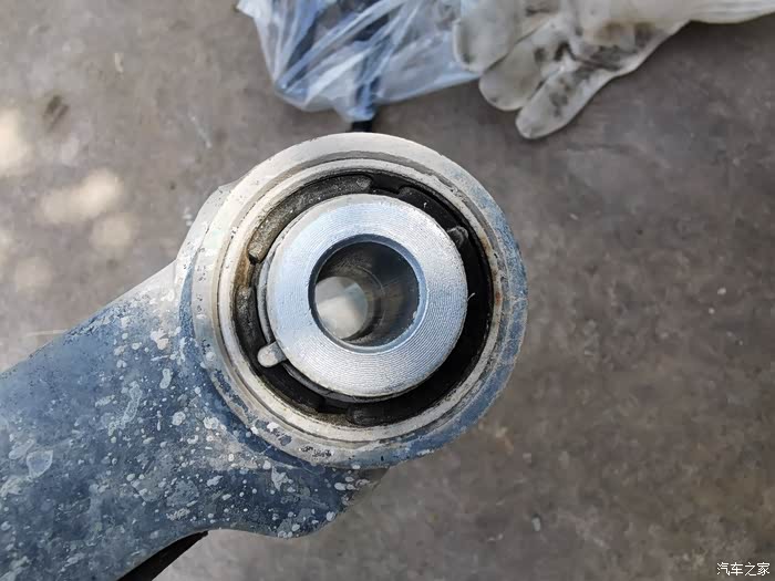

网上淘的钢套。螺杆,螺母和垫片都是用12.9的,不然可能滑丝拉不下来,右边垫片可能强度不够,数量来凑
胶套完全拉出来
空荡荡

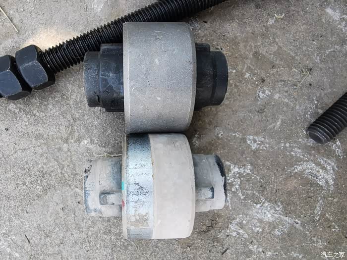

新旧胶套对比

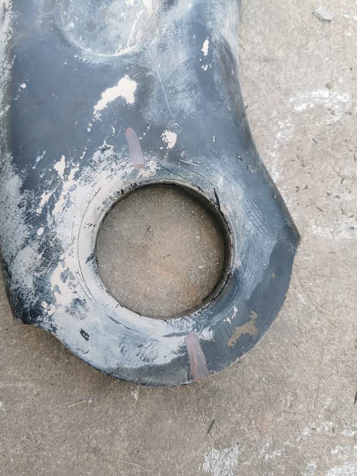

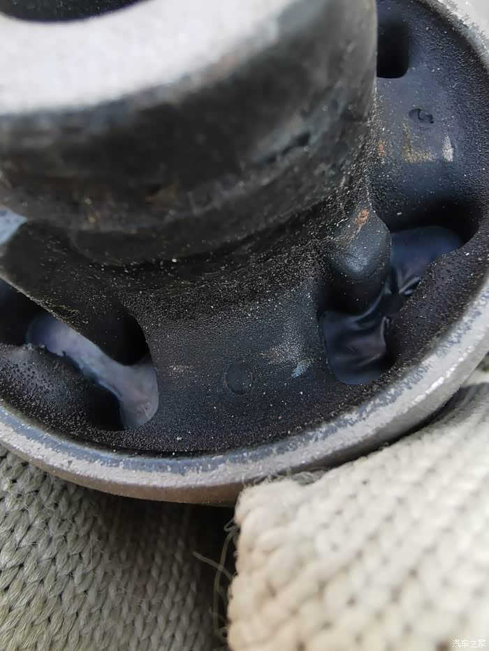

旧的在轮胎上下摆动的情况下已经有角度了
旧的,裂开了
新的,完好
新胶套也做记号
新的做上记号
对着摆臂记号,拉进去!

又用千斤顶把摆臂顶到和地面尽量平行

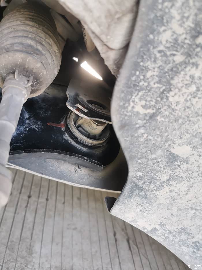

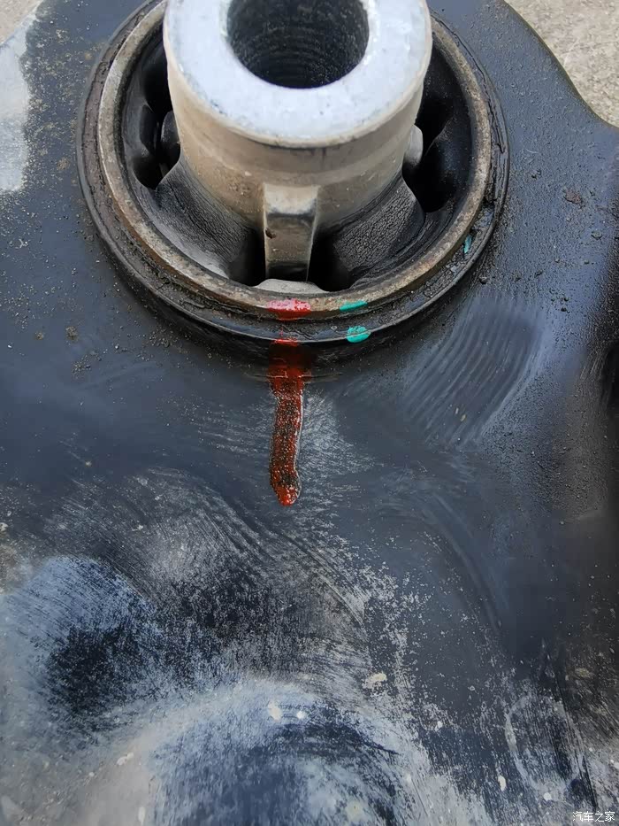

最后再安装大胶套的螺丝,这个胶套螺丝孔洞和副车架的孔洞不容易对齐,得耐心搞一搞,最后我是拧到和之前的标记吻合,基本上也就拧不动了

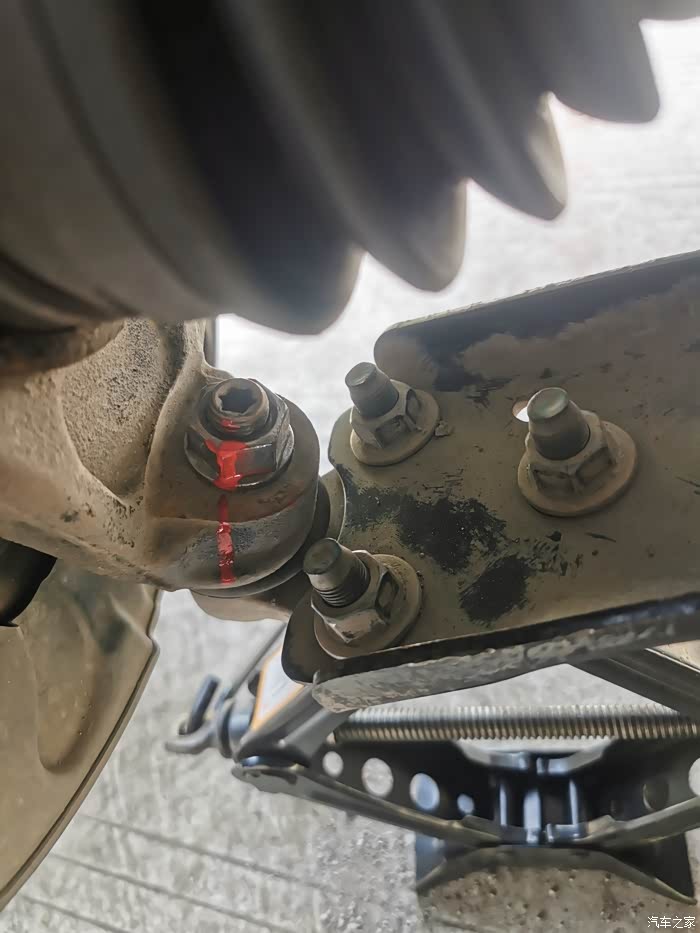

然后拧小胶套的螺杆,最后打上标记,方便有时候检查是否松动,拆之前应该打的
最后拧球头螺母,再打上标记方便检查

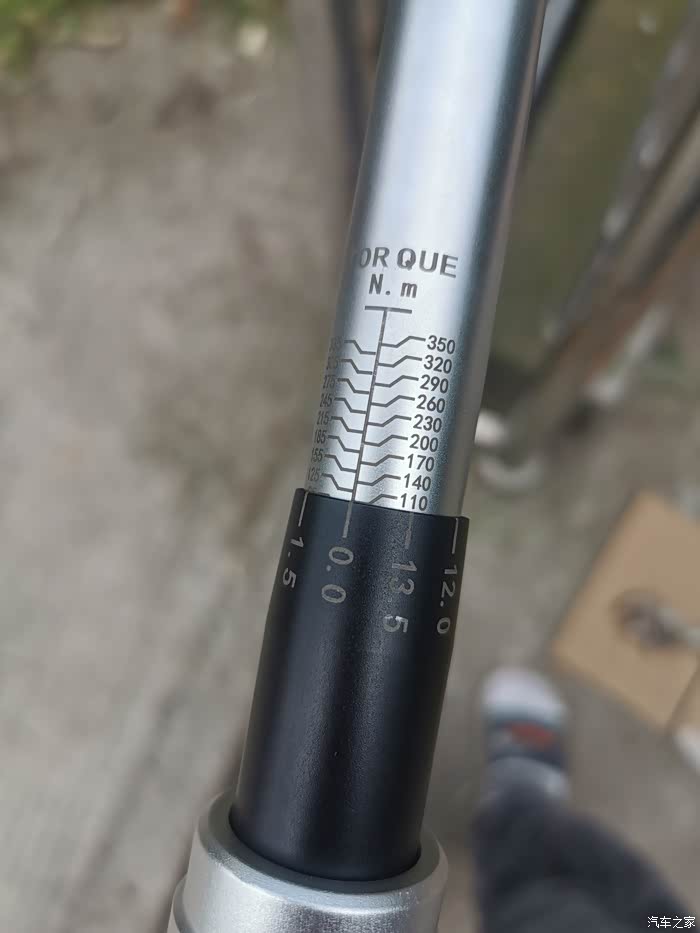

最后回装轮胎,我打了110的扭矩!

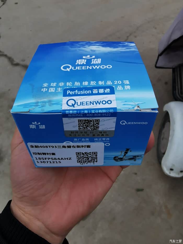

前天我已经换了副驾的摆臂大胶套和球头,球头是锐泰,大胶套是鼎湖
鼎湖的大胶套,件上面也有鼎湖的LOGO
今天换摆臂胶套其实没有成功,因为新胶套比旧胶套大了一圈,今天这个新胶套应该是前年买的,没有品牌,小厂副厂搞的吧,原车我量了一下,直径48左右,新的这个50,真是垃圾货害人啊,前天副驾用的鼎湖就正好。一看胶套装不上马上又买了个鼎湖的,今天球头也没有换新的,等胶套回来再一起换了!
