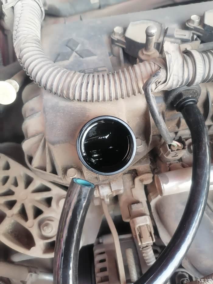

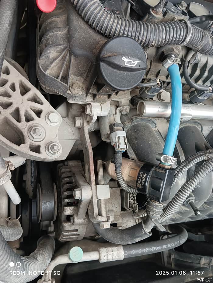

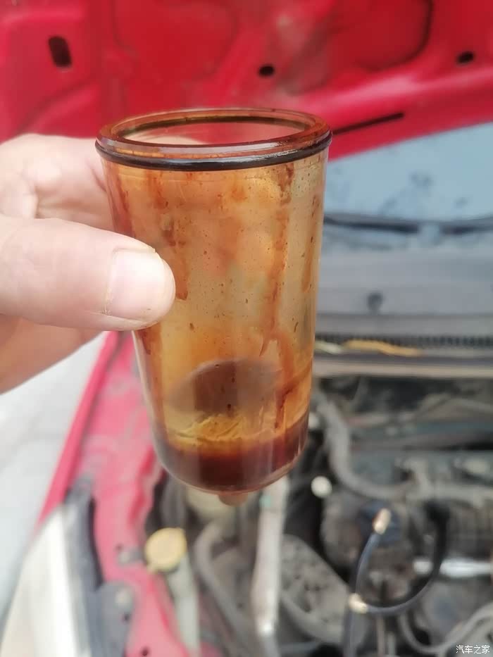

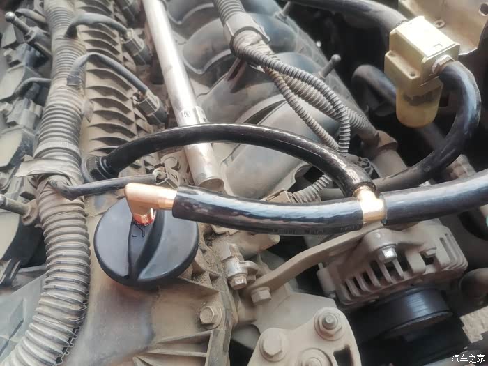

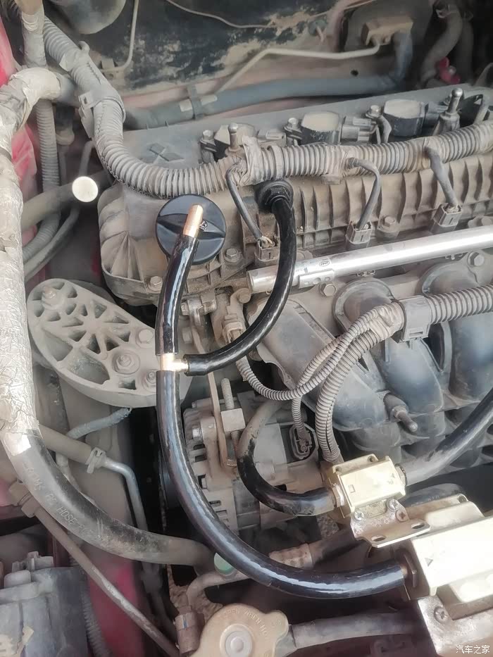

14年8月的车,一到冬天就会有机油乳化的情况,严重的时候拧开机油盖就往下滴油水混合物,机油标尺也有,特别是短距离用车。去年加了透气壶,有明显效果但是机油盖依然有乳化物。应该还是机油盖位置高,温度低造成的温差让机油乳化了,只要把机油盖位置的废气排出去应该就能解决。于是网上买了个机油盖、弯头、三通、10mm内径的耐油管,把它连接到透气壶上以便观察分离出来的油水情况。经过几天的实验发现打开机油盖目之所及的地方没看见乳化物,机油尺上也没有,应该是成功了
