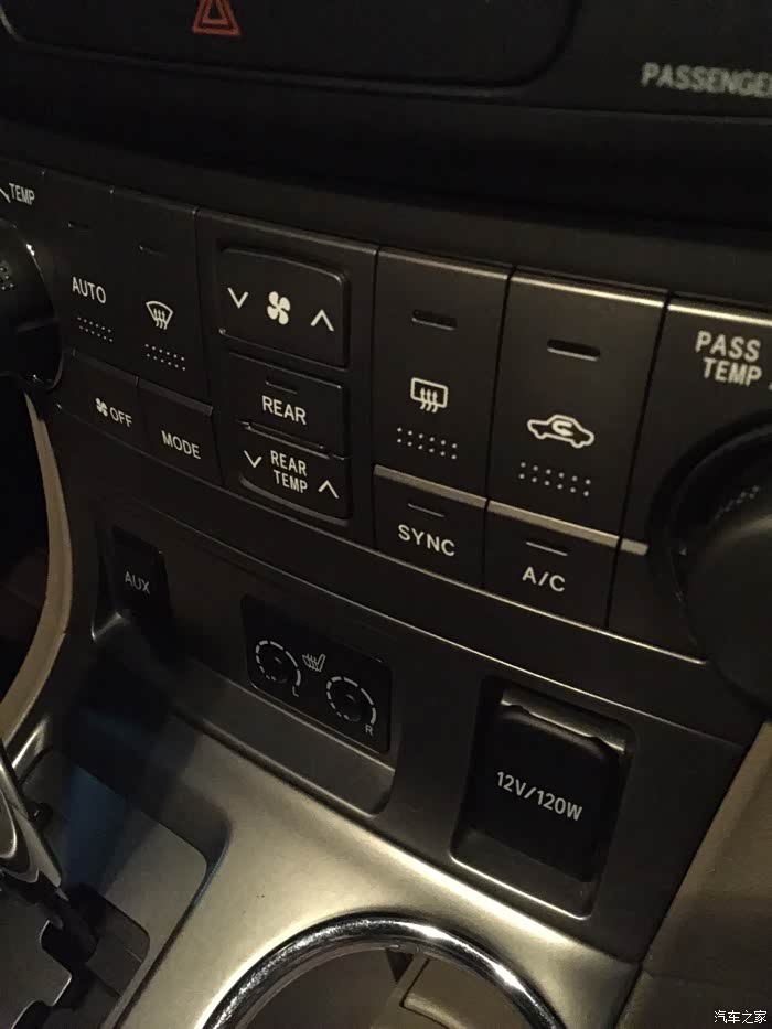

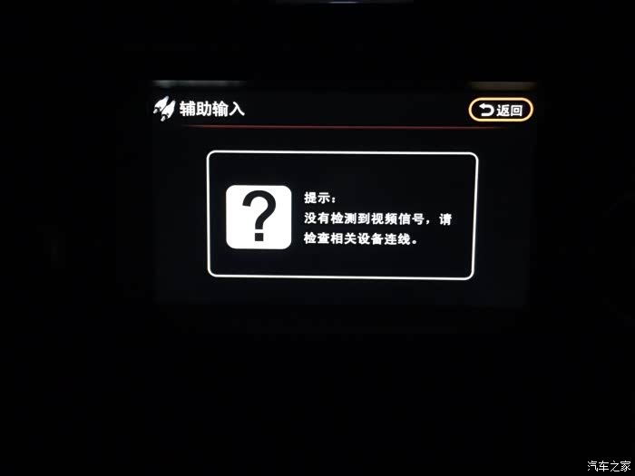

AUX接口放不了视频的,AUX是输入和输出声音信号的接口,也就是你用手机接这里可以听歌。要看视频的话,一般用U盘或者SD卡,但是也需要是你的车机端能支持的格式和分辨率才行哦~

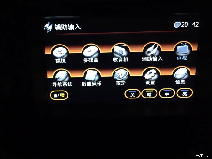

我只是想听歌,可是调不出aux这个模式

辅助输入是可以听歌的 如果听不了 问题在于你安装导航的时候 背面的线头没插上
lipei0068 2015/08/16 11:14:09 发表在 12楼
安装导航时没有给你配好接口转换线,你这款是飞歌,导航厂一般有配线,是安装时没给装上!AUX的听歌方式是最差的方案,音质不好,还不能用导航直接操作选曲,为何不用USB、SD跟蓝牙呢?
