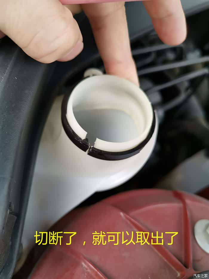

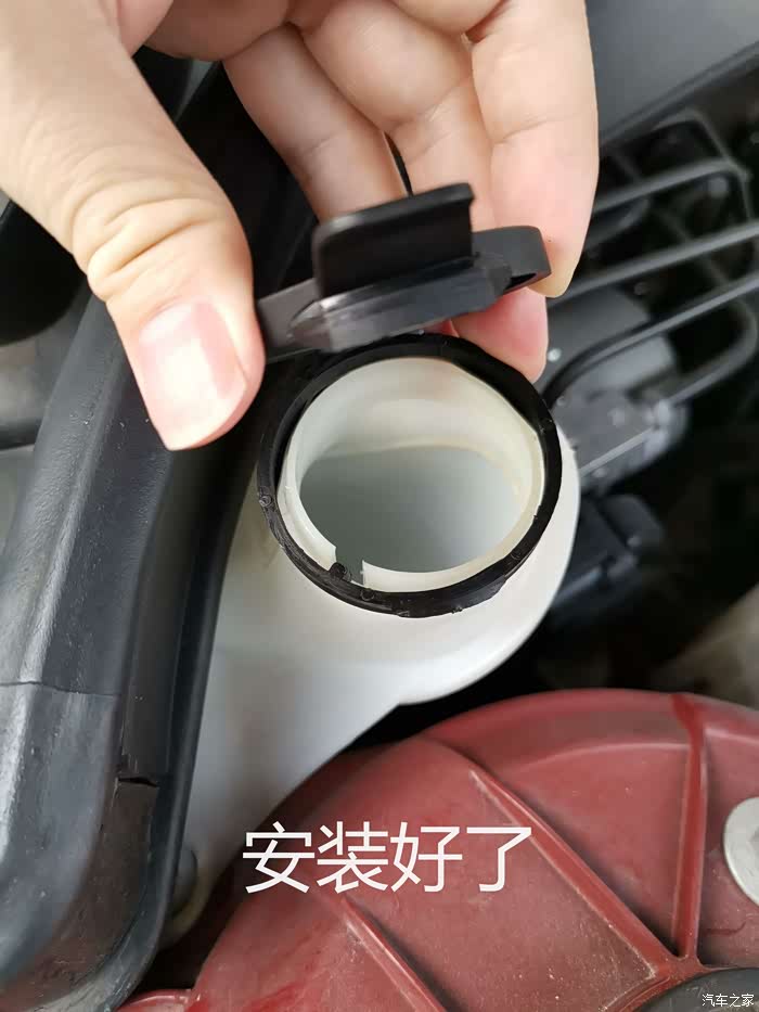

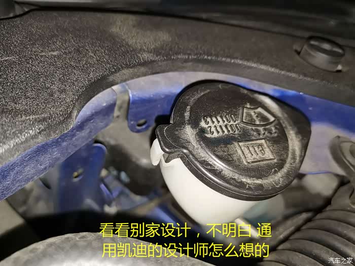

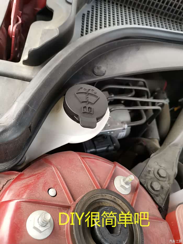

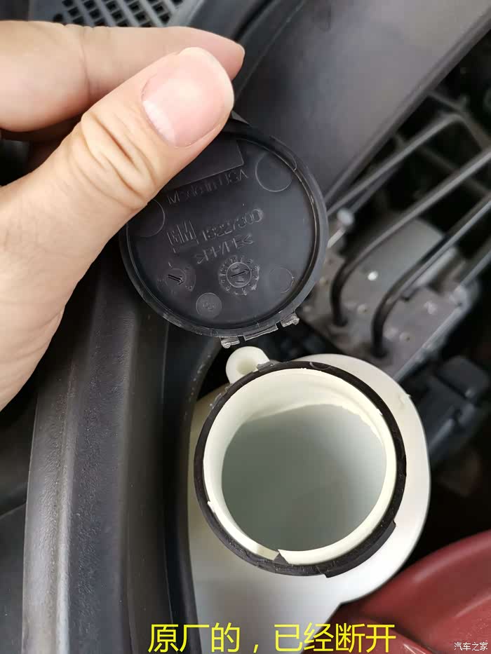

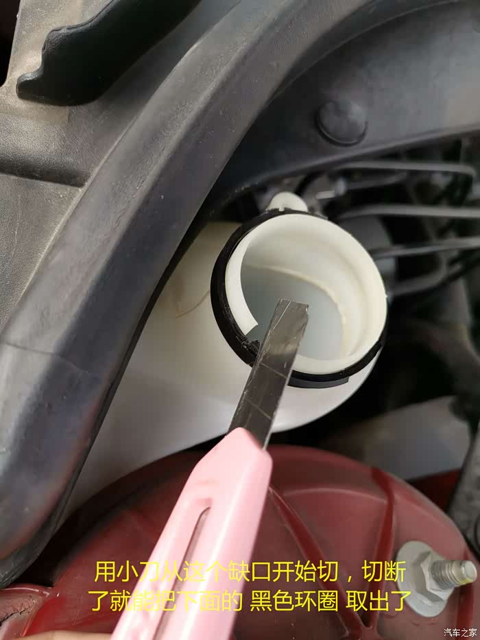

    不知道大家是否留意到,ATSL这个 玻璃清洗液加注口的盖子,因为 经常添加玻璃水,开合频率较高,所以 连接处 已经断开。当然,也不排除是 洗车小工 给我加玻璃水的时候 暴力操作所致。
      现在 孤零零的盖子,万一哪个 洗车小工 加玻璃水的时候,粗心大意给我搞丢了,或者掉到引擎舱里,也挺麻烦。

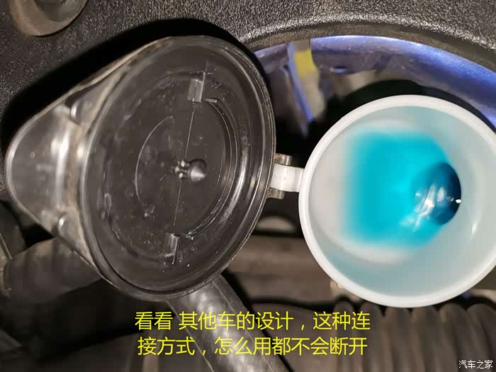

      于是 自己动手 更换一个新的,但是这种 设计原理,迟早还是会断开,只能 多买几个,断了就换吧。一把美工刀 搞定,没什么技术含量。大神 别笑话,我只是 闲来无事 发个帖子而已。供小白参考。
