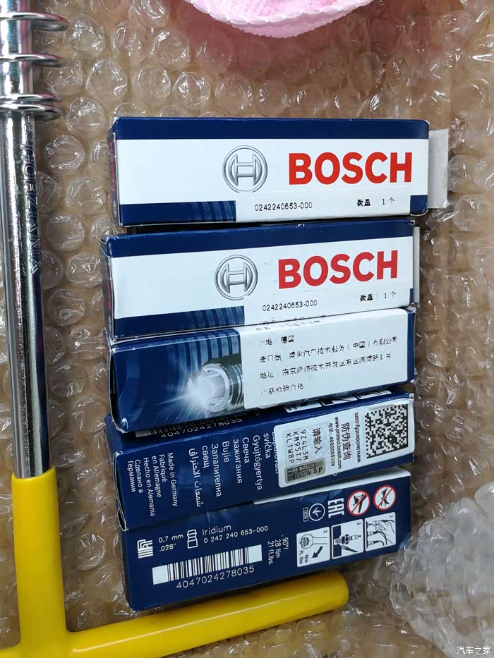

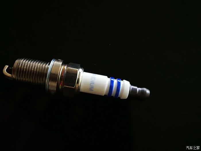

2.5T,5缸五只博士的双铱金火花塞。
拆开新的火花塞的样子

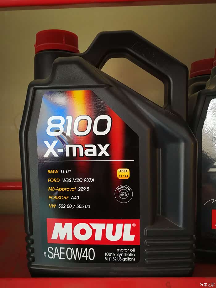

机油,沃尔沃推荐的嘉实多的机油太一般,而且市面假货多,防不胜防。自己一些玩车朋友的推荐选了一款小众(在中国)品牌的---摩特8100MAX,越南产。
这个机油,的介绍。国内销量小的,假机油少,至少是真机油!
还是查到的一些介绍。国内销量小的,假机油少,至少是真机油!

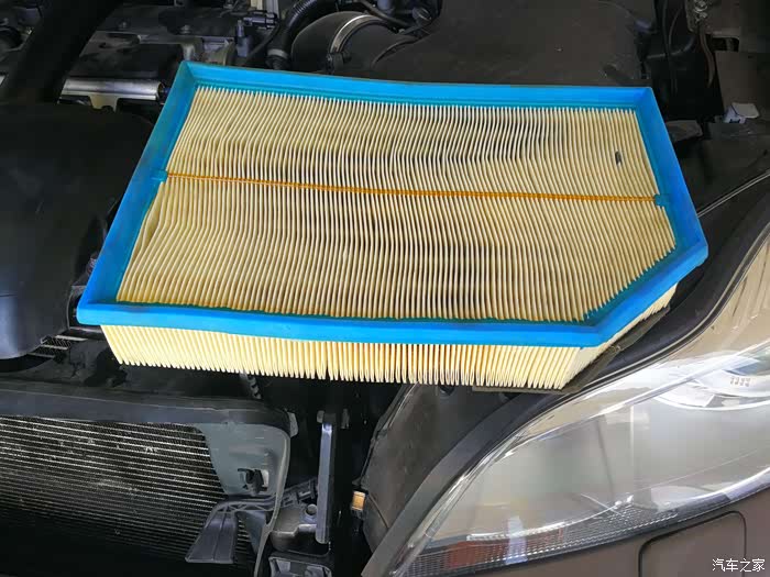

空滤不脏,用高压气枪反吹一下灰尘继续用。前车主17年9月才换的。

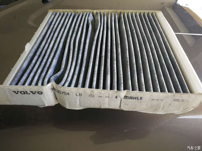

空调滤芯,也不脏,吹一下灰尘继续用。买好新的留着。

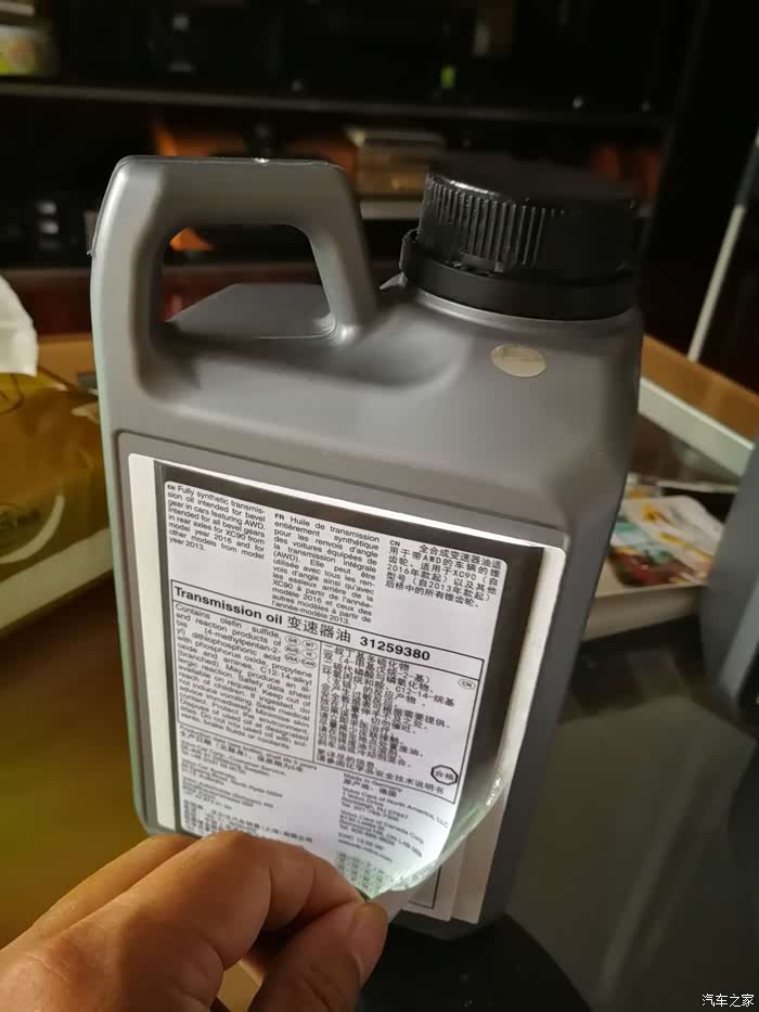

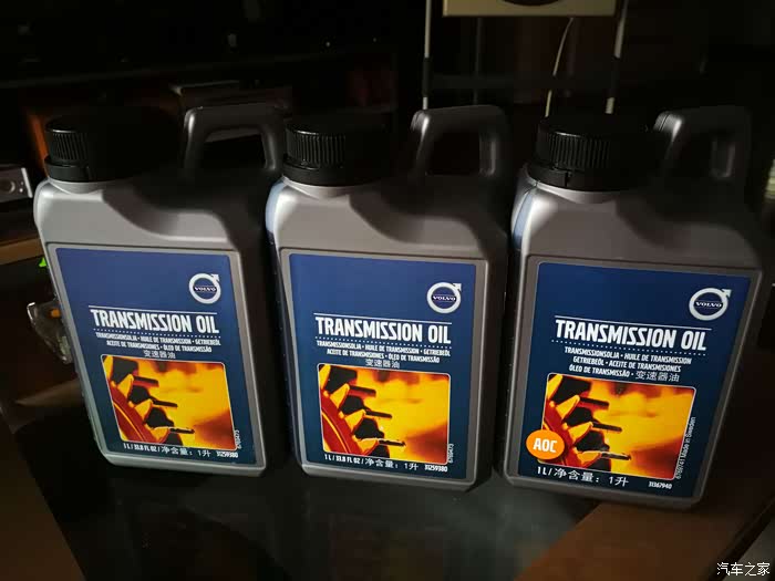

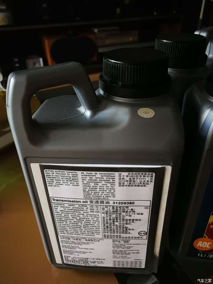

买来的原厂前后桥分动箱油、离合器油
字体印刷清晰,撕开表层,内有多种语言的介绍说明。
生产日期
分动箱油德国产,离合器油瑞典产

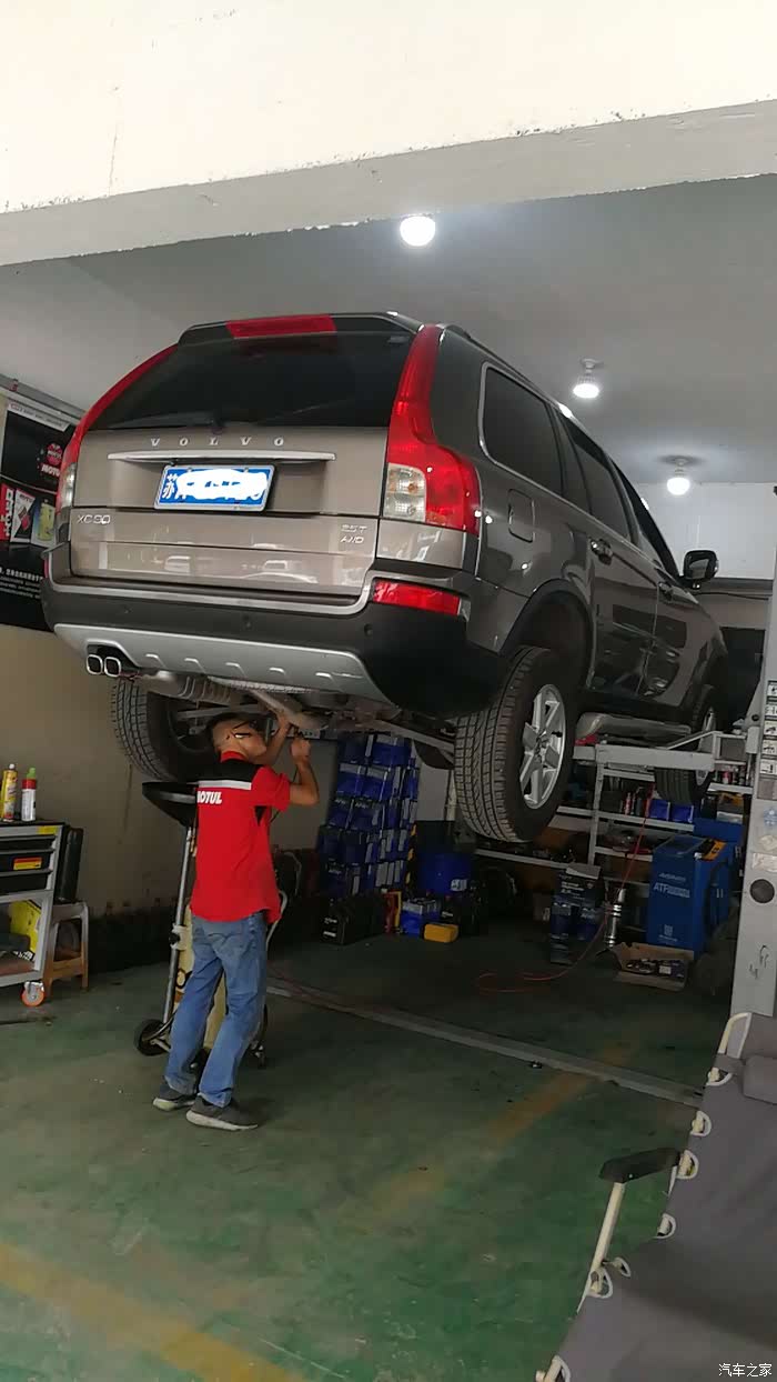

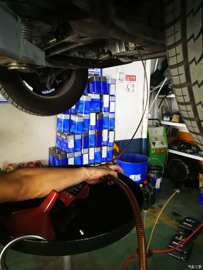

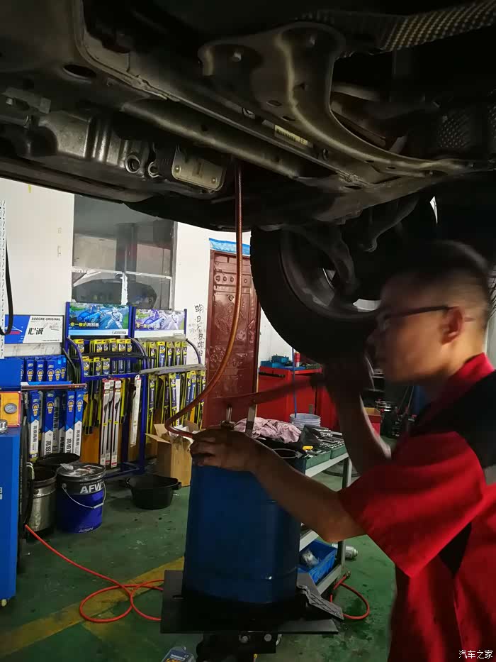

寻找注油孔放油孔。只有一个孔,看来比较麻烦。

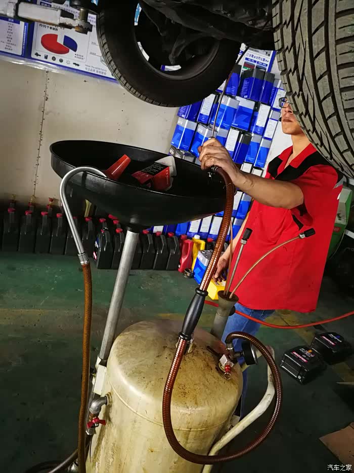

助力抽出前后桥油
抽油出来
压力前后桥差速器注油
打针似的离合器注油

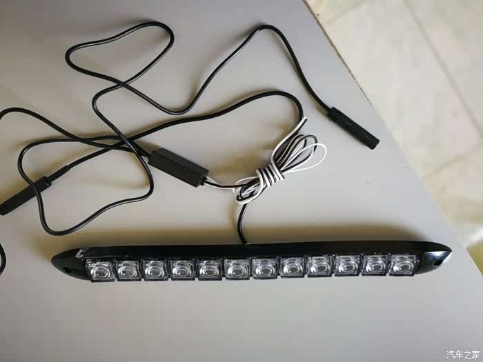

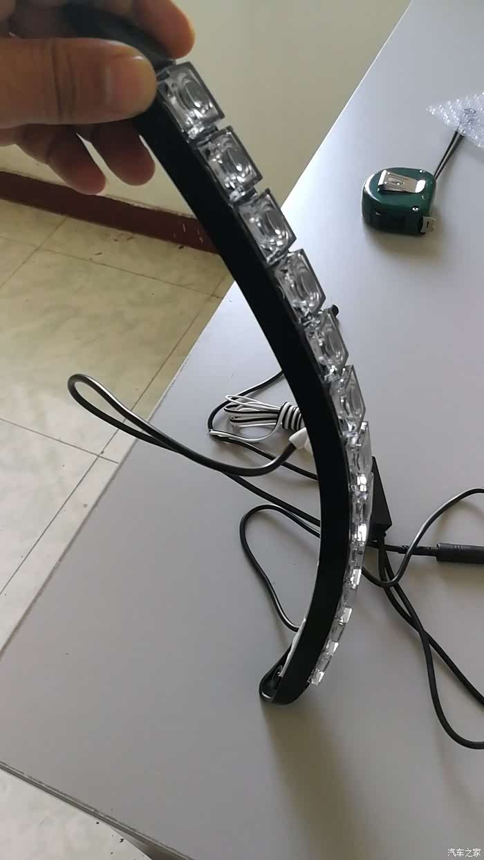

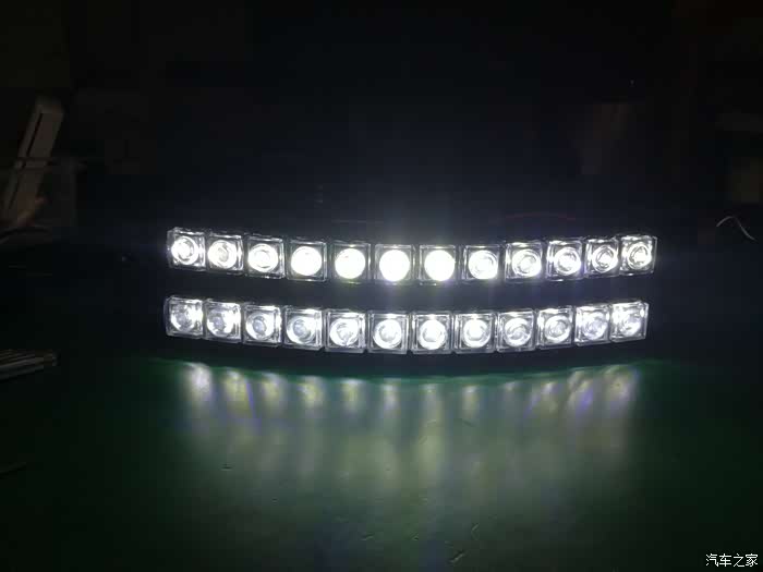

马家淘来的注塑灯带,据说是用的台湾灯珠。每个灯0.5W功率。
灯带弯曲度很好,可以随意折腾。
在家加工通电测试,亮度不错。

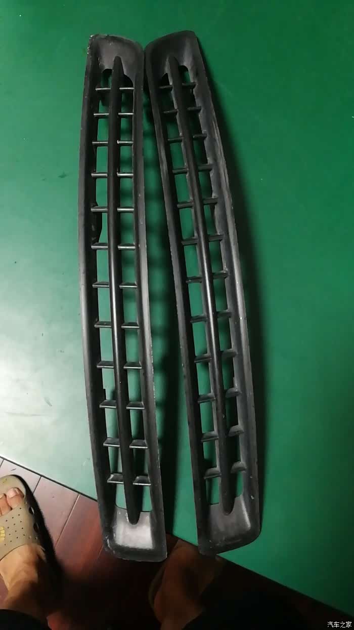

取下原车的前左右角进气格栅。
准备增加“亮点“的地方。

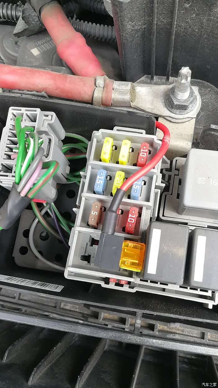

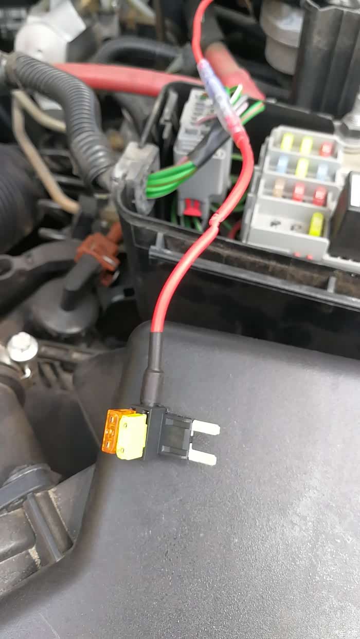

保险盒取电神器----不改变原电路保险功率大小,增加新加装电器的功率保险!
正极取电:查了半天只能在空气流量记的保险上取电,锁车10分钟后自动断电。

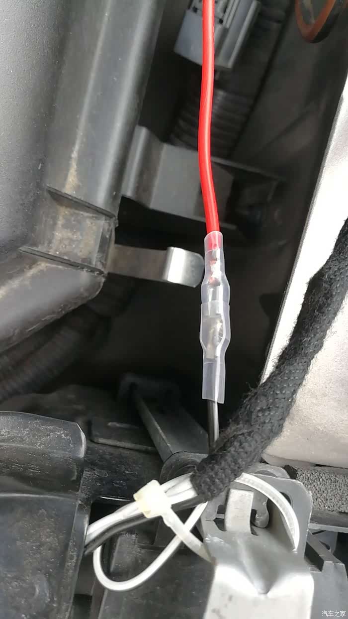

负极取电:自己做的搭铁负极接头。无损加装,不剪线,不破线,这是改装自己车的原则!

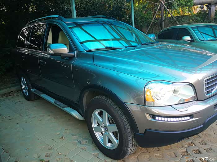

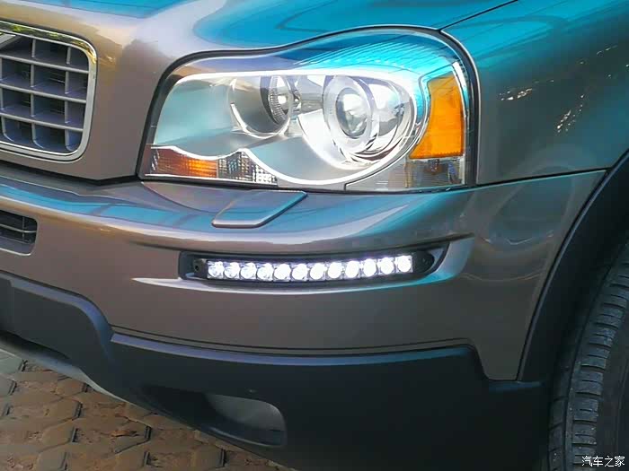

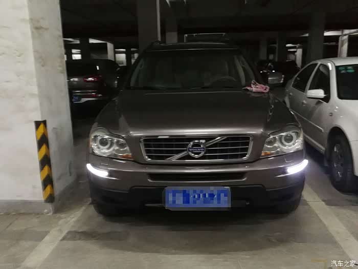

装好的效果,没多余的画蛇添足的感觉吧?!
正面效果
白天的效果。相当不错
