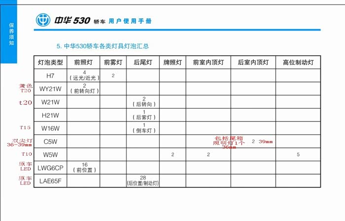

附h530全车灯型号说明书,h530远近光及雾灯都是H7接口的普通灯泡

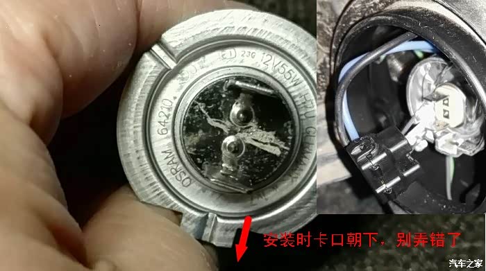

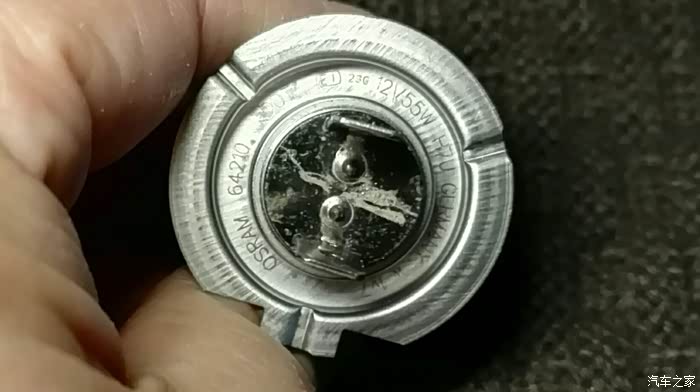

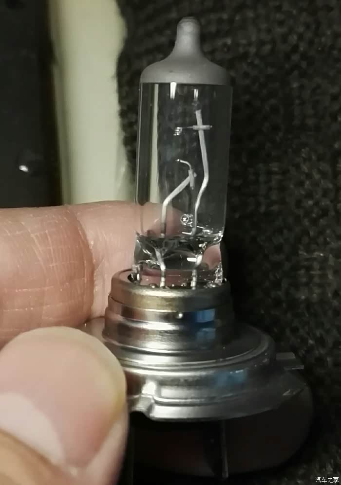

原车欧司朗55w的普通灯
灯丝烧断了

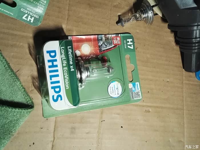

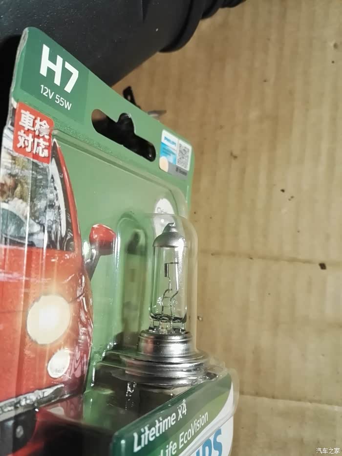

淘宝买了一对H7接口的飞利蒲恒劲光灯泡,据称4倍普通灯泡寿命。价格也比普通灯泡贵将近一倍(普通的13.5元一个,这种25元一个),主要是生性懒,希望寿命长些,可以减少换灯的次数
普通灯大概25000公里寿命,这种可以用到10万公里,希望不是吹牛皮,呵呵

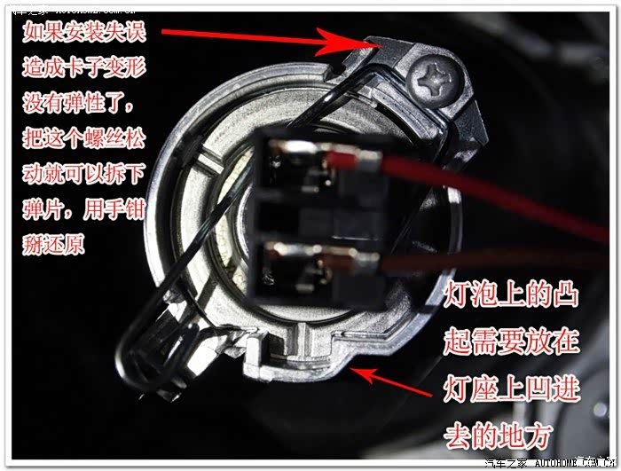

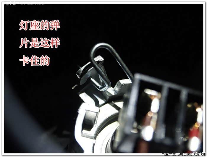

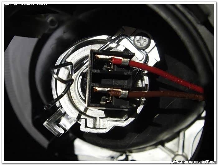

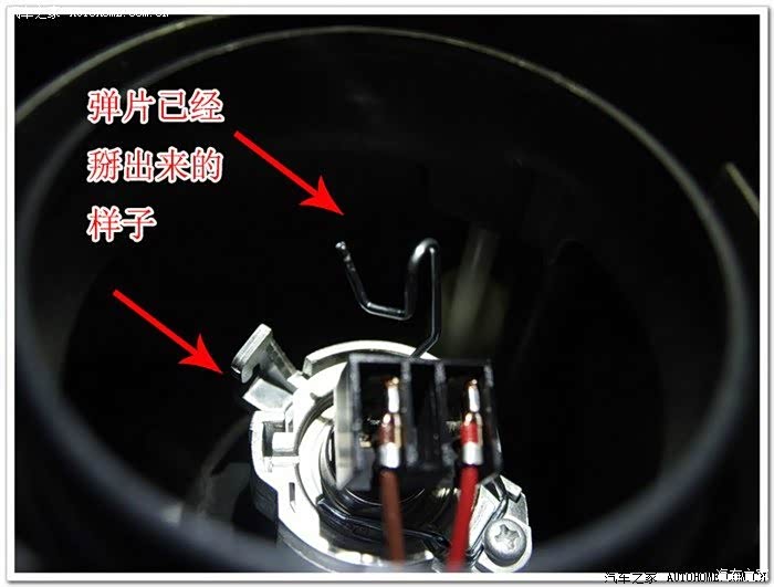

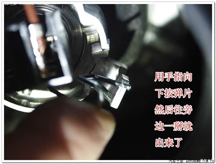

更换过程略,以前有车友发过了的,我就不细说了,只想说,操作空间比较小,新手第一次干这个活比较费眼力和体力就是了(远近光后面都有个防尘盖,是软橡胶的,向外掰出来就可以看到灯尾插座,灯座是用弹性卡簧固定的,可以先脱开卡簧,再摇晃拔出插头,后面有图示。因为我只是左侧近光坏了,只更换了左侧,右侧近光因为有雨刮水壶加水管道挡住,似乎更不好操作,看论坛帖子提到好像要把加水管固定螺丝卸掉转个方向才好下手)。更换之后发现新灯亮度比原车灯还略差(只更换了坏的那边近光,副驾侧没坏就没换,对比明显),看样子所谓4倍寿命,是牺牲了一定功率和亮度换来的
好在我夜路跑得很少,也并没觉的原车灯亮度有多差,差点有没所谓,只是希望所谓的4倍寿命不缩水就好了(后面已更新,灯座装歪了,导致亮度、光斑不对)。
貌似亮度差不少啊,光斑也不太对。

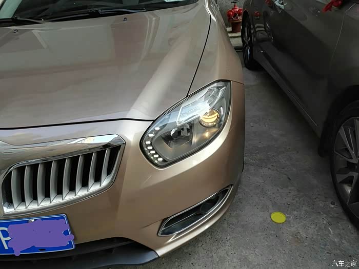

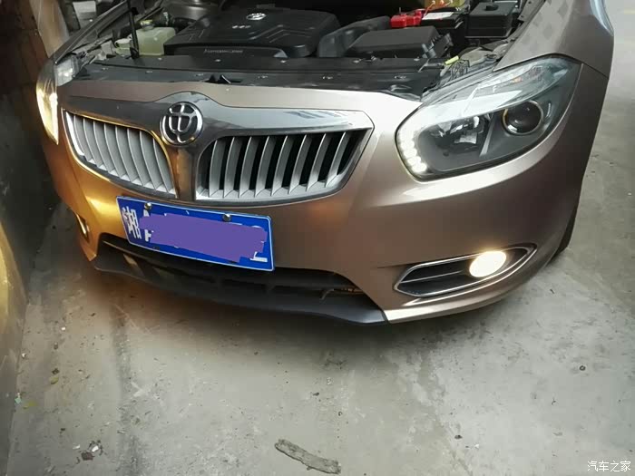

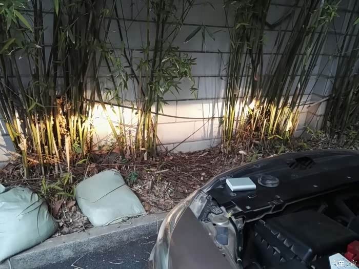

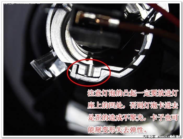

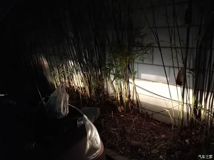

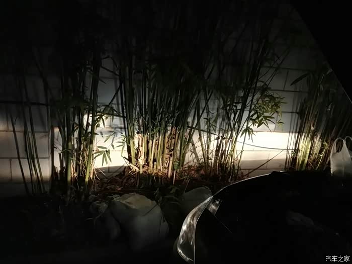

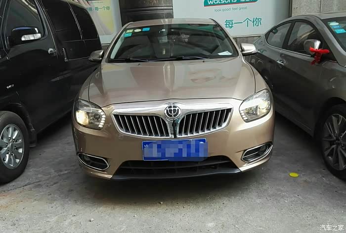

更新:不好意思!亮度差是安装的问题,因为是自己动手安装,以前没弄过,没有经验,加上近光有透镜,从外面看不到(尾部因为空间原因没法仔细看,纯靠手感摸索),卡口没对正,装歪了,导致亮度差了一些,光斑也不正。今早重新装好后,测试感觉比原车副驾那边近光要亮些了(见图),效果满意,呵呵
操作空间狭小,手机不好拍,勉强拍了张能看的,注意灯泡卡口朝下放好没有位移的感觉再卡扣固定安装。但是我将卡扣固定好后感觉灯座还是有点松,难道之前装歪了,导致卡扣松动了
这是网上找的与530 h7灯结构完全相同的图片教程,可以借鉴下
装好测试,目测新灯亮度比原车的还略好些了(起码比原车不差了,呵呵),两边光斑也一致了,应该安装正确了,希望标称的4倍寿命也是真实的,毕竟比普通的贵点(一对50包邮买的,普通的10多一只),希望耐用。

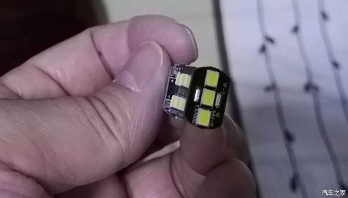

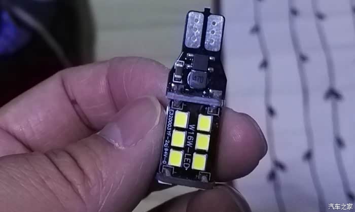

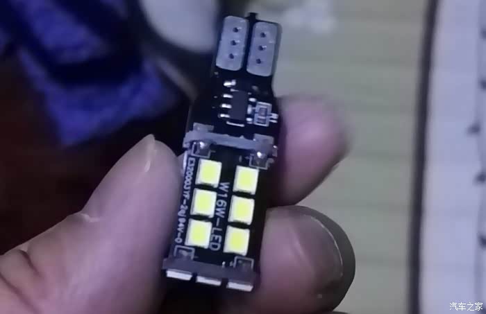

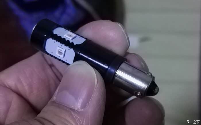

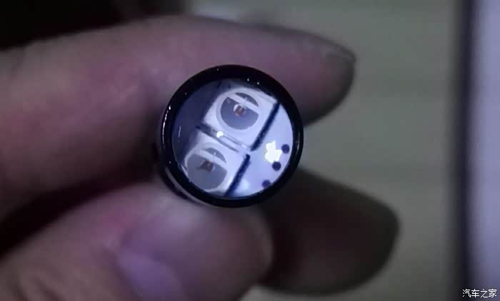

同时还买了流氓倒车灯和后雾灯各一个更换(纯属手痒,倒车灯原来就换过一次LED,也没坏,只是看到有新款带恒流电源电路的,想试试看),接口w16w(就是T15)。
中间还有散热铝块,通电时间长温升明显,但不是特别烫手,还行。

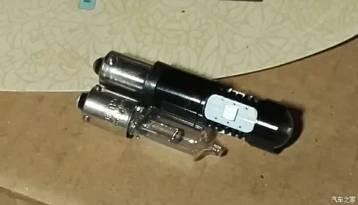

这是红光后雾灯,接口H21w
比原车灯长很多

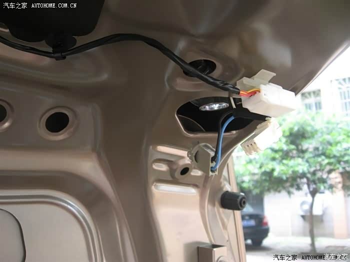

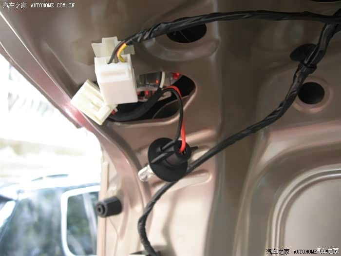

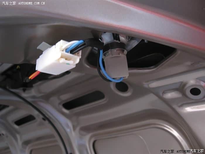

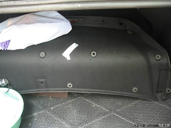

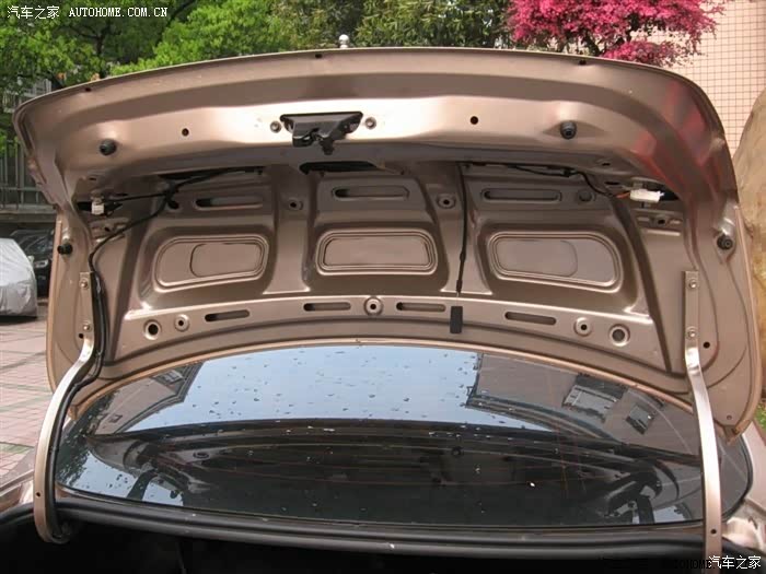

更换倒车灯和后雾灯需要拆开后备箱掀盖的毡板才能看到灯座

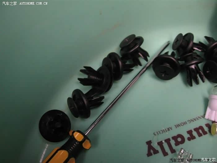

用多个可调整的塑料扣钉固定的,这种扣钉不是一次性的,可用十字起旋开再拔出。

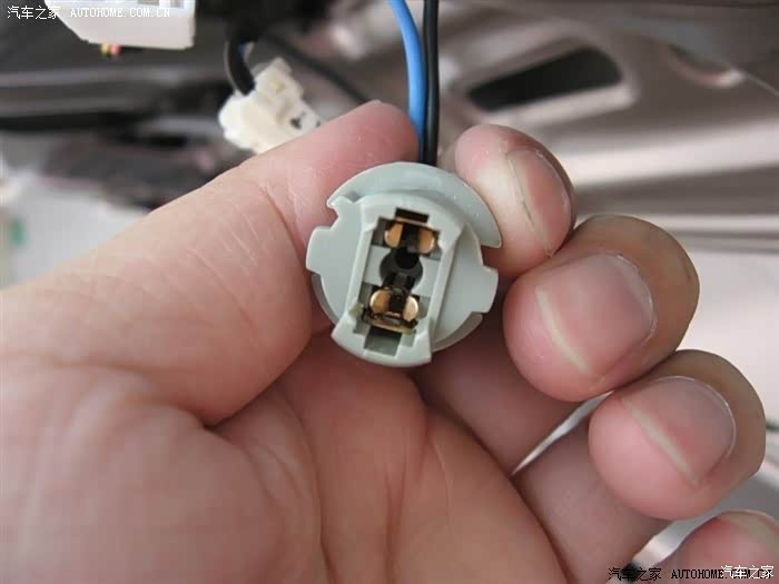

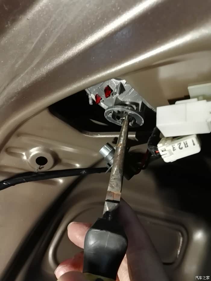

这是左边的后雾灯灯座,可以先把接线卡拔下方便操作,捏着灯座底部向右用力旋转松脱即可拔出(像拧螺丝一样,也是左紧右松),也许是天冷的关系,比较费力(可能有个防松的扣,注意均匀用力,听到叭的响一声就松了可以转动了),有点担心把塑料弄裂了。

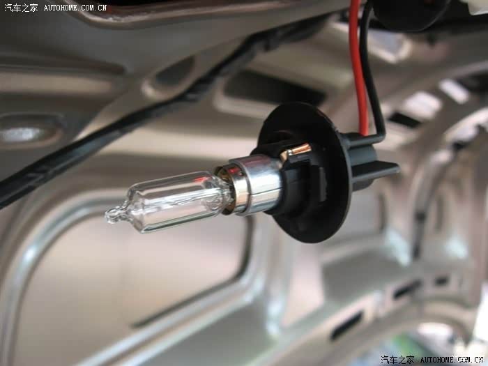

取出灯泡其实很简单,不要用蛮力旋转硬掰,先把灯泡按下去(灯座底部有弹性的)在旋转就出来了(装的时候也是先按下去再反向旋转卡紧)。

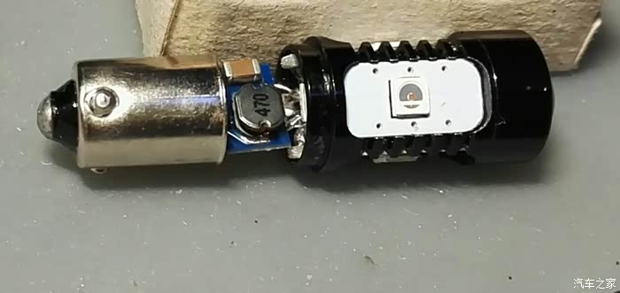

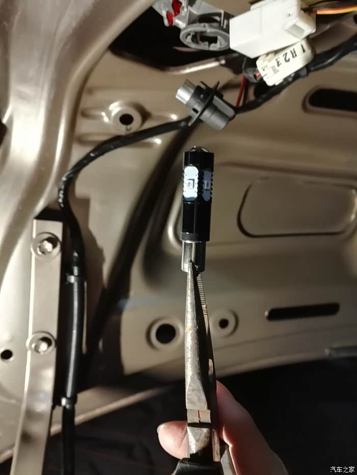

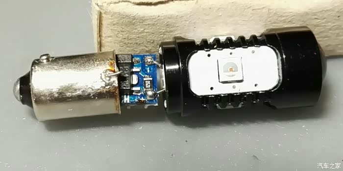

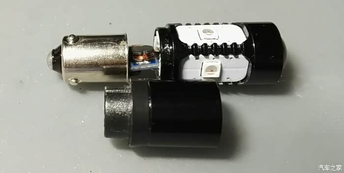

实际装车发现买的led后雾灯确实长了,没办法装到位,
因为懒得退货,就自己拆开,看能不能自己改短些装上,接口部位有点胶,只能暴力拆开(摇松了掰开的),把中间这个过渡的圆筒去掉,里面接线改短焊接上(注意灯座是金属的,防止正极不要与之接触短接了),已经改短了不少,估计应该能安装到位了。
拆开看做工还是不错的,不是那种早期纯电阻电容限流的led灯,里面有完整的恒流源电路(其实我也不大懂详细电路,只是看到有芯片和线圈,用料似乎不错而已,呵呵)
手里没有别的合适的胶灌封固定,就用的ab胶弄的,看起来有点丑,业余条件下就这样了

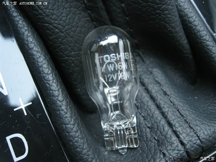

灯泡直接拔出来不用旋转,比较简单。
倒车灯原车灯泡

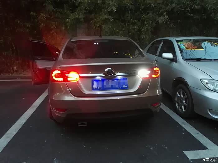

换上新的led倒车灯,亮度还不错

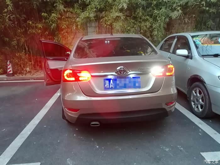

倒车灯和后雾灯同时开的效果,还不错,比原车要强。

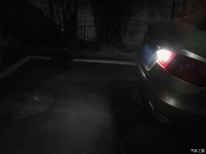

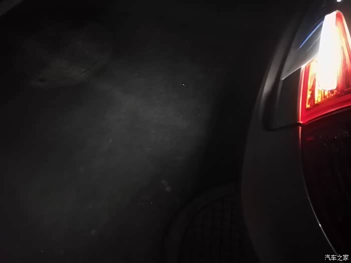

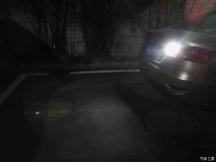

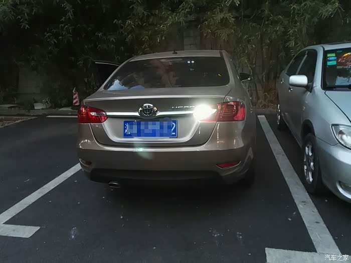

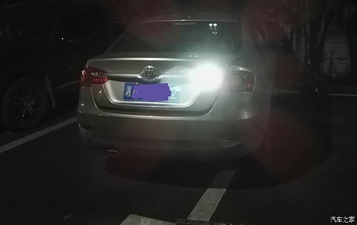

更新:应坛友要求,上倒车灯效果图片,晚上在小区试了下,有一定效果,但貌似效果有限(见图),毕竟只有一个倒车灯 ( 要想效果很好,估计还是要另加倒车辅助灯才行,论坛上有不少车友改装过,可以搜下参考) ,找不到全黑的环境(小区内晚上有路灯),将就看看吧

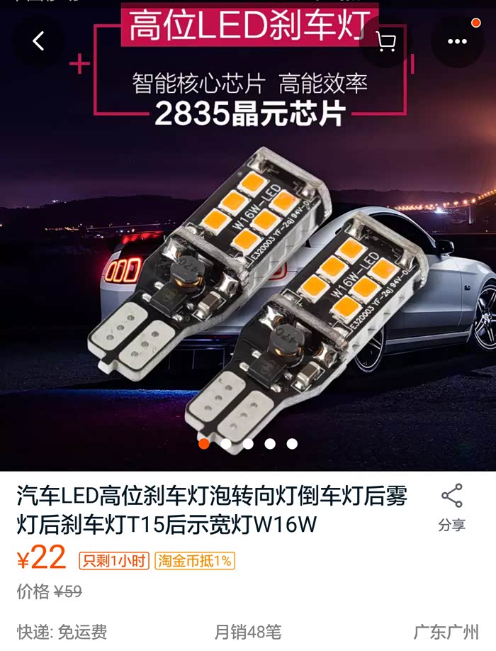

倒车灯信息截图,据截图信息应该能搜到的,详细链接就不贴了,违规的。后雾灯是同一家店买的,但是因为尺寸不合适(太长了)需要改造才能装上,就不推荐了。
