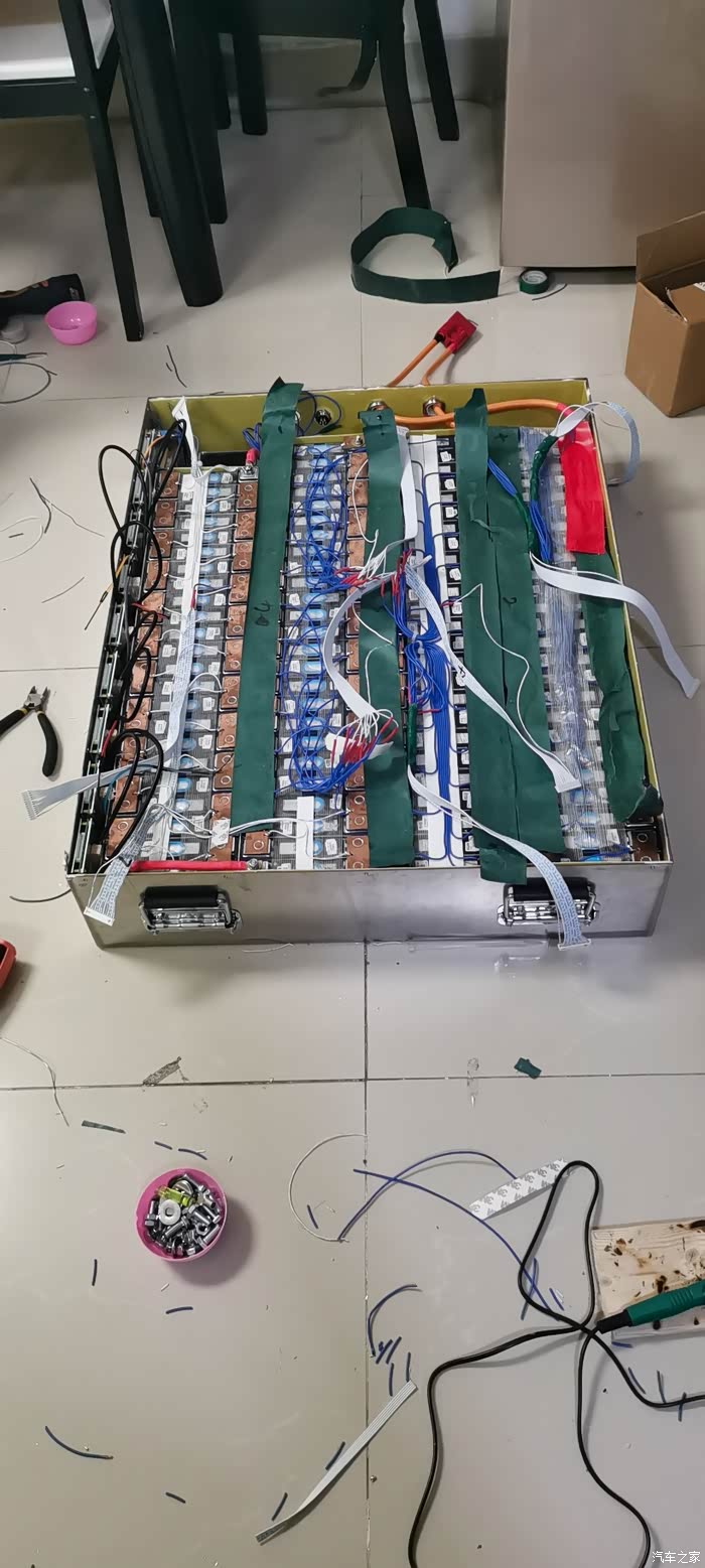

以前发了两帖子,前段时间忙没有更新,只是业余爱好折腾,把车当宝和土豪人士跳过此帖,只与爱折腾的人士分享,经过一年的技术储备和20多天的折腾,项目顺利完成充电路试,这几天公司很忙没时间测续航还没测试,以现有的比例算在450左右,但要跑完才能都出最后结论,过几天跑趟1000公里长途测试一下,
采购各种配件感谢淘宝和海鲜市场
设备安装

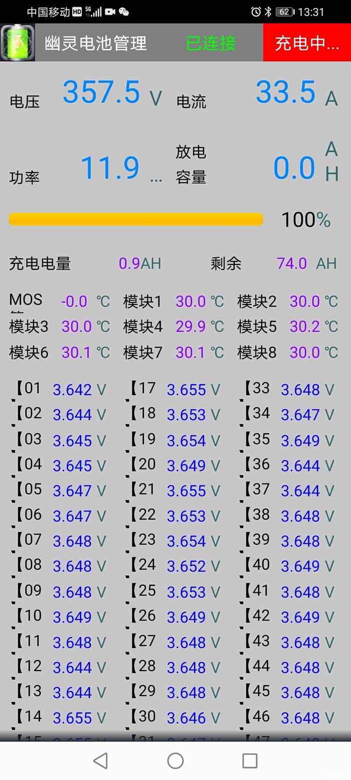

BMS 调试
中间有点小插曲,又损失1000个大洋,还好没出事,这个东西确实对技术要求很高,几百根线不允许出错,没有容错率,没有专业知识千万不要去搞,20年搞机电经验的我都轻敌了,

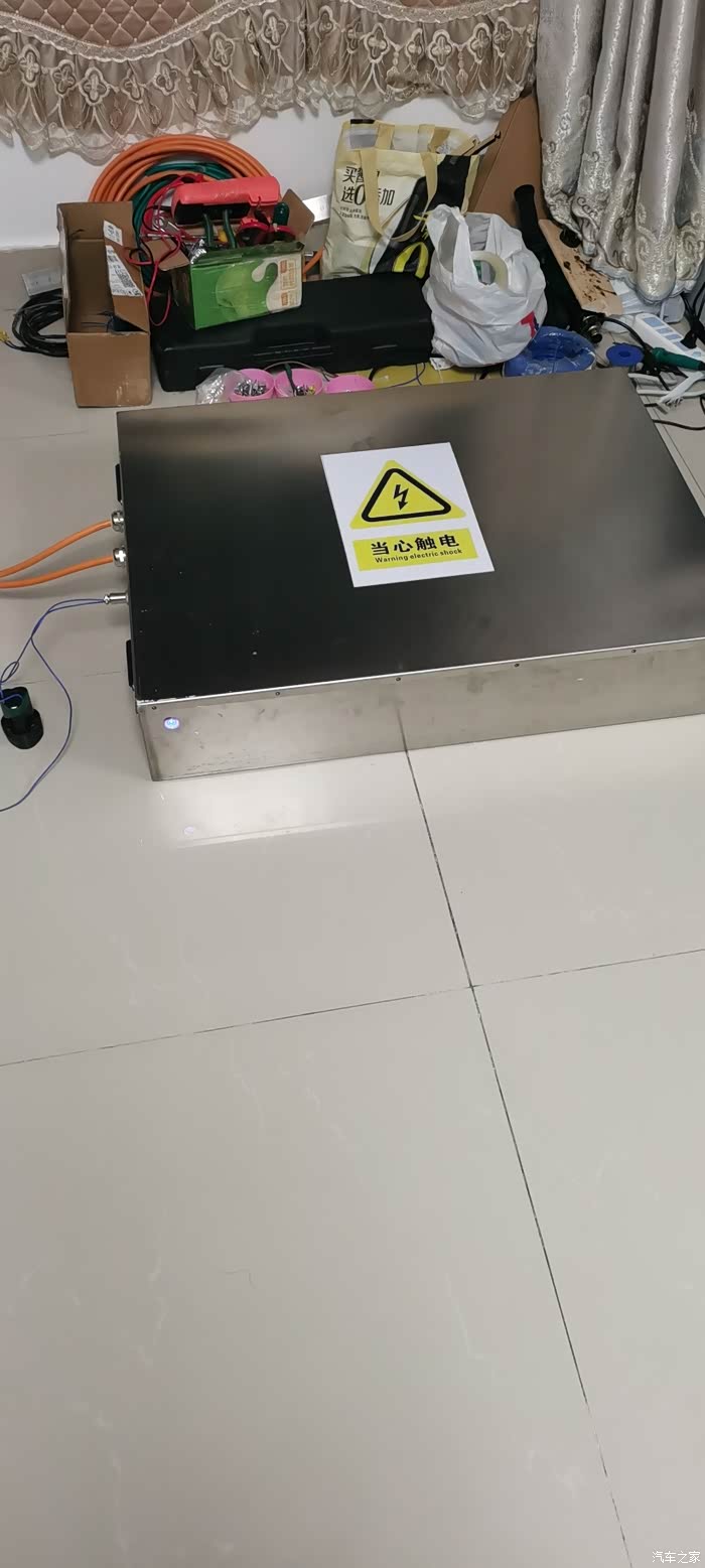

电池包制作完成
装车
尺寸刚好
充电测试
充电测试
50—99%充了44度电,超出我的预期,估计电池超容了,

散热和升温怎么解决的,怎么并到大电池组的

这次跑了趟长途,深圳到怀化,走二广,基本都是压着高速上限跑,二广限速很厉害,基本都是100,续航没达到我预期,在400—420左右,只是跟大家分享,我也不会给任何人做这个东西,只是自己玩玩,
