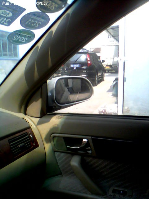

今天路过大哥家,顺便试试了2脚离合并和哥聊了聊。很久没开手动的,有些不适应了,特别是凯越的离合行程很长,有点无底深渊的感觉,而且档位和大众都是反着的,生涩依然,不如大众的好开。
这是台05年的老凯越,皮实、耐操、耗油是最大的特点,期间除了更换易损件之外,正常保养,百病不生,啥事没有。老哥一向是大脚油,换挡手如抽疯,通常同样半小时的路俺至少比他要多十分钟。老哥的意思是现在的小车变速箱都有同步器,而且手动的本来就已耐操闻名,多花精力在保养上更现实些。在实际驾驶中,做不做两脚离合已经无所谓了,只要记得在换档时稍补点油以及在空挡多停留点时间就行。 这种动作对保护变速箱还是有一定的保护作用的。
