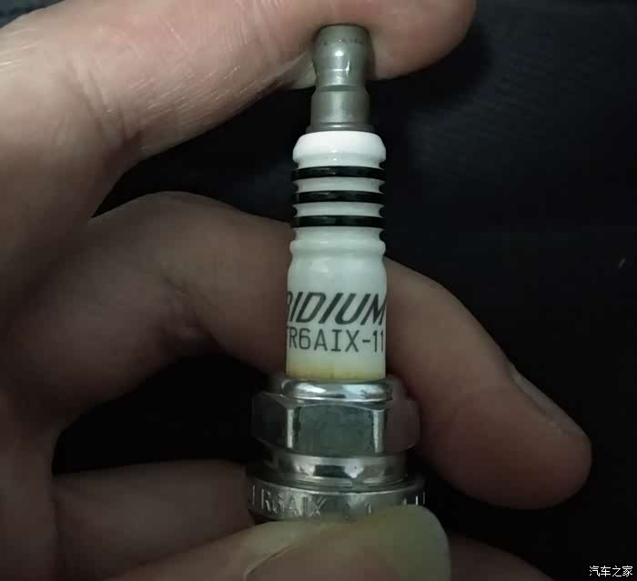

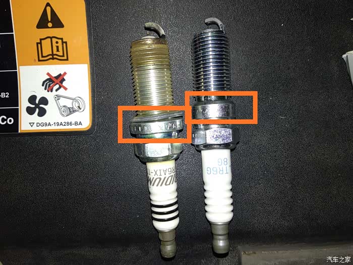

拆下来的旧火花塞,不匹配的,火花塞安装底座都不一样
上次在外面安装的火花塞,不匹配,有垫圈,原厂的火花塞是锥形,没有垫圈的,居然车子也没出问题,万幸了,还好发现了该换了,朋友又说开始抖动了,换了就不抖动了

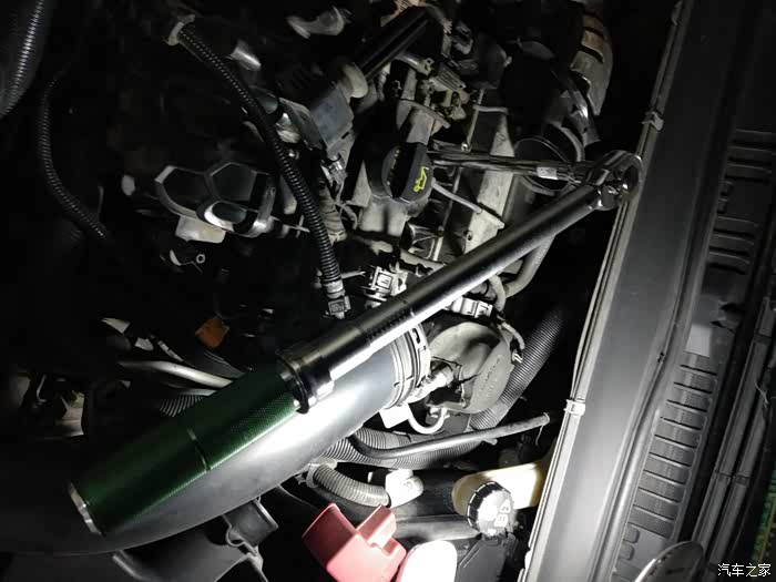

锥形火花塞安装扭矩是10-20牛米,或者旋转1/16圈,我有扭矩扳手,肯定使用扭矩扳手安装了,确保更加准确

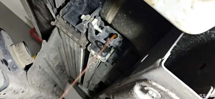

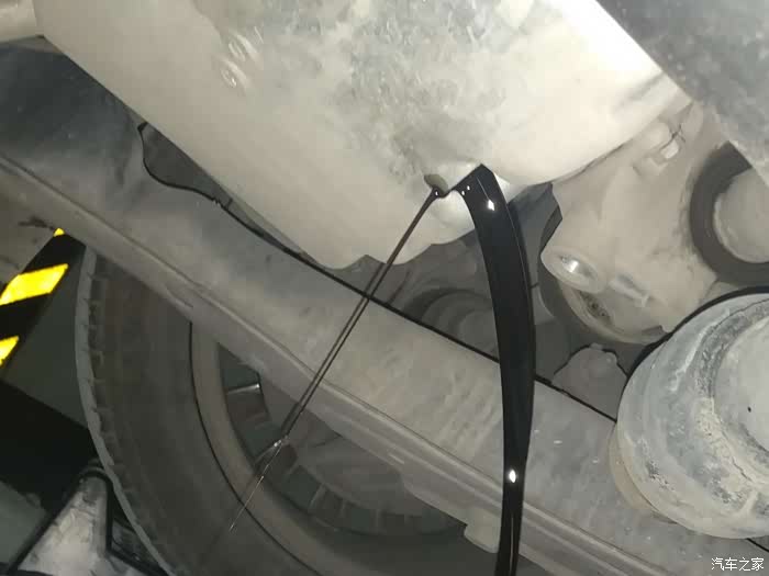

随手拍了一张,反正拆下水箱下面的护板非常麻烦,两层,这个图片已经是第二层了相当于是水箱的支架
这里有个开关,打开就能流出来
侧面是出水口,放完了,我加了半瓶防冻液,然后发动车辆,开启空调,怠速了20分钟左右,再放一次。放了之后再次添加防冻液,加了一瓶多,剩下没多少了,应该算是放得比较干净了吧。一般跑了之后第二天再打开检查下,页面还会下降的,添加到最高刻度就行。

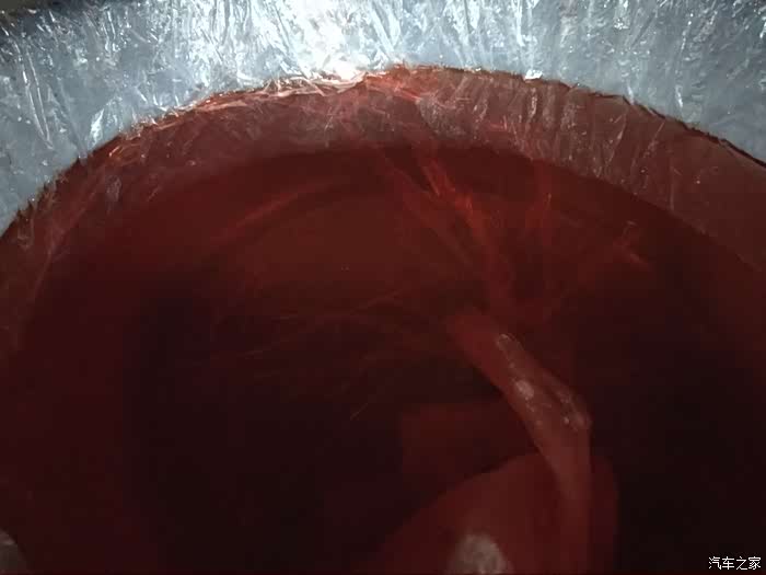

放出来的原厂防冻液,红色的,很大一盆

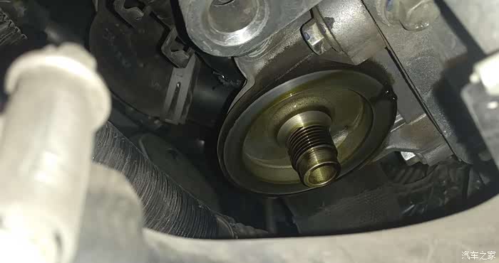

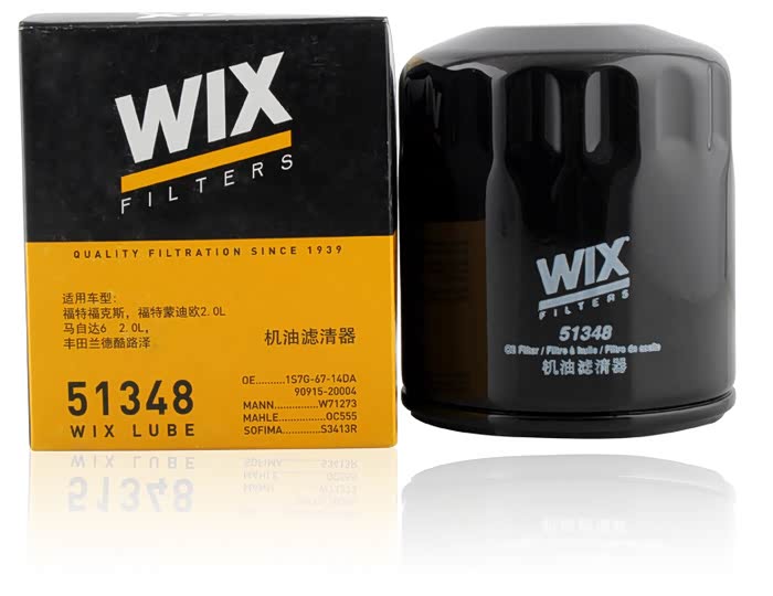

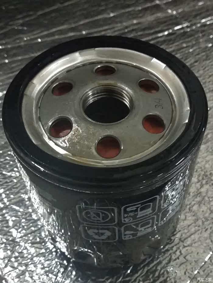

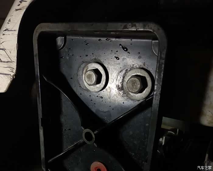

发动机下方的护板螺丝很多,拆的有点费劲,安装就更费劲。油底壳螺丝使用15号套筒,当然我不确定这个还是不是原厂螺丝,机滤这次买的WIX 51348,过滤精度更高,实惠质量好,依然用手拧3/4圈即可,之前的旧机滤就安装太紧了,我用专用的扳手才拆松。
我主要是说下火花塞,我这次只是检查,发现是垫片的,那么用手上紧后,用扳手拧1/2圈即可,检查我就没用扭力扳手了。拆下来看是NGK的,并且垫圈有点变形,我不确定是不是正品。但是我安装的时候发现居然拧不到1/4圈就拧不动了,发现异常后我就网上查了下蒙迪欧2.0T的规格,火花塞是锥型而不是这种有垫圈的,也就是很明显的说明了这个火花塞不是匹配的,更不要谈什么密封性了,火花塞对于发动机的重要性不言而喻。
多说一句,为什么朋友知道要换火花塞,因为车辆抖动,所以很多时候并不是按时保养,大多数人可能都是这样,不知道什么项目什么时间段该保养了,按时保养很重要,不养护好后面就维修吧,可能花费的金额更大。涡轮直喷的发动机最好是2-4万公里更换一次火花塞,工作强度太高。
赶紧建议朋友换了,当然还是我推荐,我本来想推荐SUNIE这个品牌,针对针双铱金,动力更强,价格贵了点点不太多,不过还是原车的NGK稳定性更好,所以这次购买的是ILTR6G8G适配。我接下来会单独写一篇那个火花塞更换,不过可能单独没多少可写的。

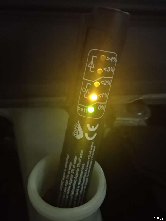

刹车油含水量检测居然还是小于1%,赶时间,补充胎压和刹车片都没有检查了,等火花塞到了再检查,车窗润滑,还有铰链润滑都做了的。

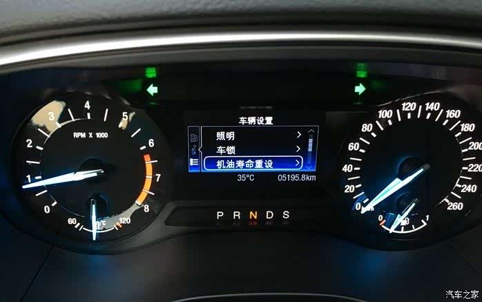

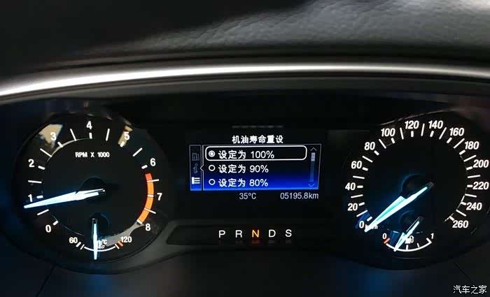

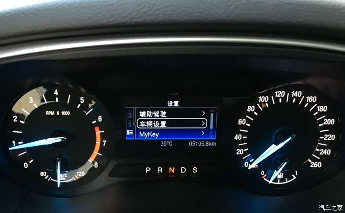

这个车有保养提醒,朋友说已经提醒有段时间了,我也不知道上次设置的多少公里提醒,这次我设置了100%,也就是10000公里,方向盘上的导航键进入车辆设置,然后设置机油寿命。

15号套筒拆下油底壳螺丝
这种底座方向设计方便拆卸,缺点是拆机滤的时候会滴一手的机油,手套是必须的
新机滤涂抹一圈机油,确保密封性,看到3/4了么,就是机滤接触底座之后再拧3/4圈就好,切勿太紧导致垫圈变形发生漏油

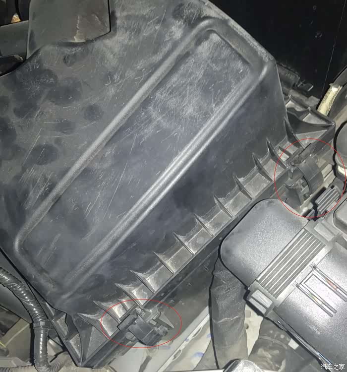

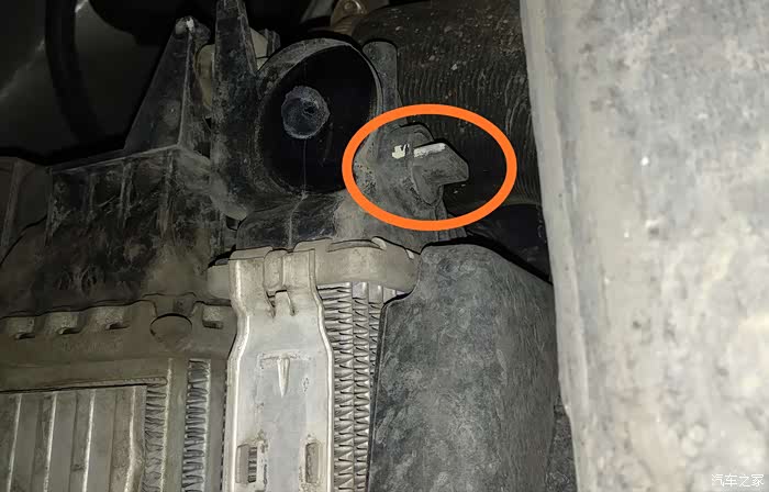

更换空气滤芯很方便,卡扣设计不需要螺丝刀

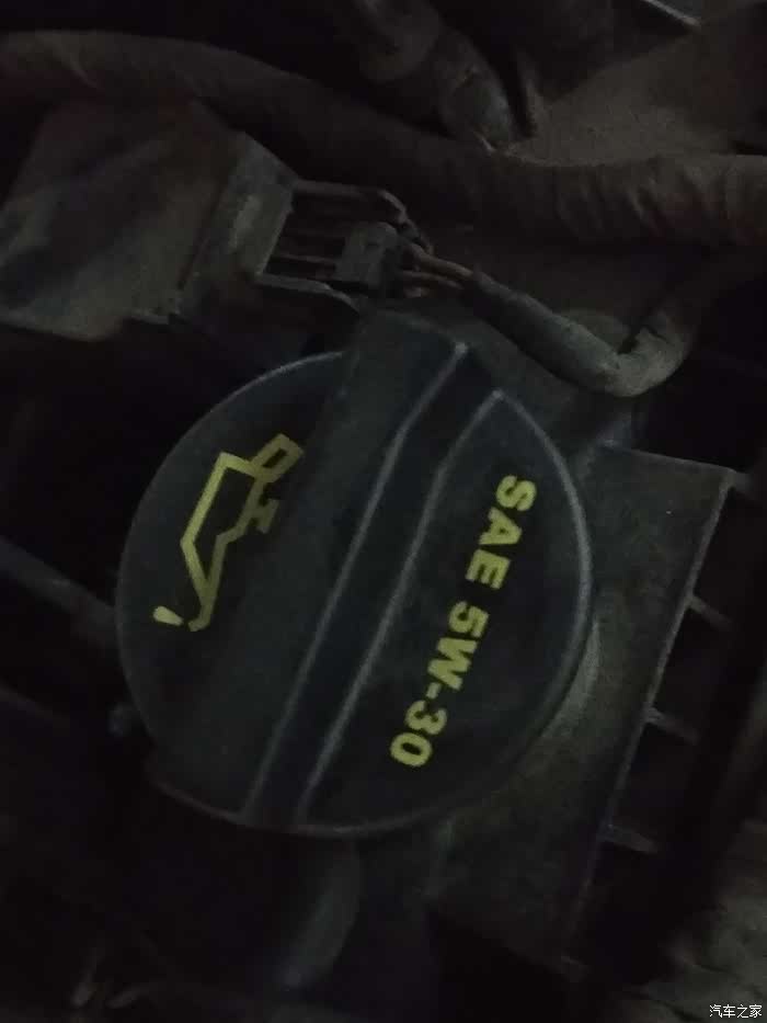

机油盖注明是5w30,这是2.0T的发动机,1.5T的发动机由于压缩比更高等因素,推荐使用5w20机油
刹车油检测含水量低于1%

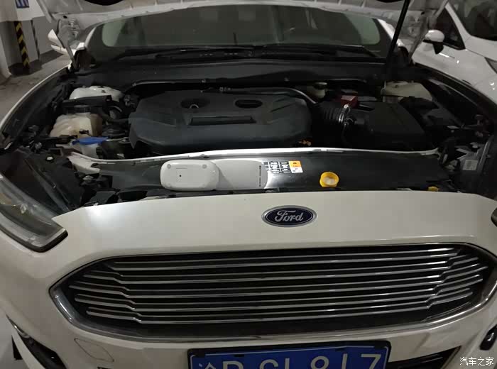

更换机油完毕,把整个发动机舱用泡沫清洗剂喷了一遍,擦拭干净

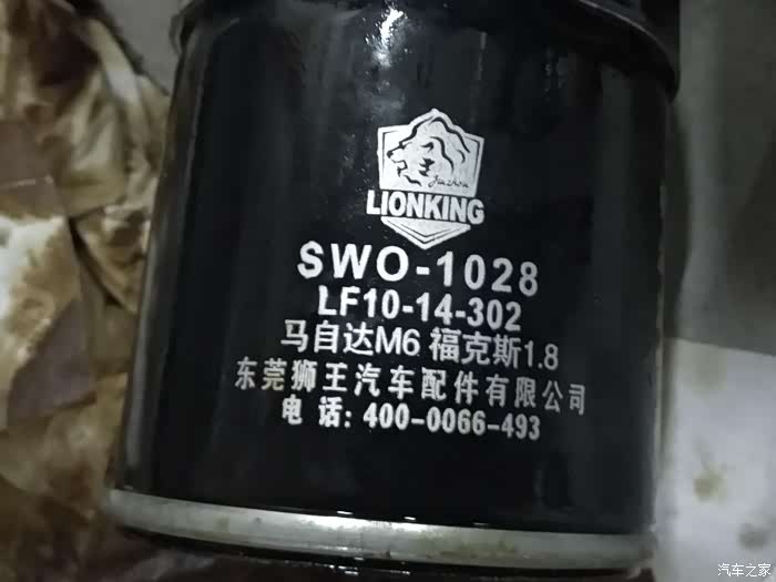

来看看,之前更换的机滤,我没见过,于是淘宝查了下,吓晕过去了,7块钱一个的机滤,机滤是很重要的部件,而不仅仅只是机油用好的就行,过滤不好,杂质又全部回到机油里面继续污染。所以为什么在很多小店保养很便宜呢,你真以为他利润更低很多么,其实就是材料用很差的。长久下来车子故障就会越来越多,所以我说为什么是修坏的呢

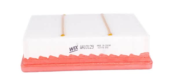

这个旧的空气滤芯也是,质地很硬,粘胶都是断开的,不敢保证这能有多好的过滤效果
进入方向盘上的左侧导航键,选择车辆设置(图片不是我拍照的,当时没拍照,这是网上借的图片)
设置机油寿命,我觉得蒙迪欧这个设置相当简单,很人性化
设置为100%,就是10000公里的时候会提醒更换机油,已经是最大设定值了

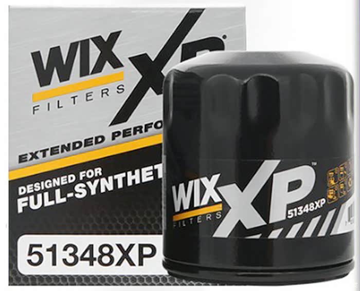

这次使用的机滤,包装上还注明了其他品牌同规格机滤型号,WIX真是人性化
这是玻璃纤维滤纸,XP系列属于长效机滤,价格也贵多了
这次购买的空滤型号
