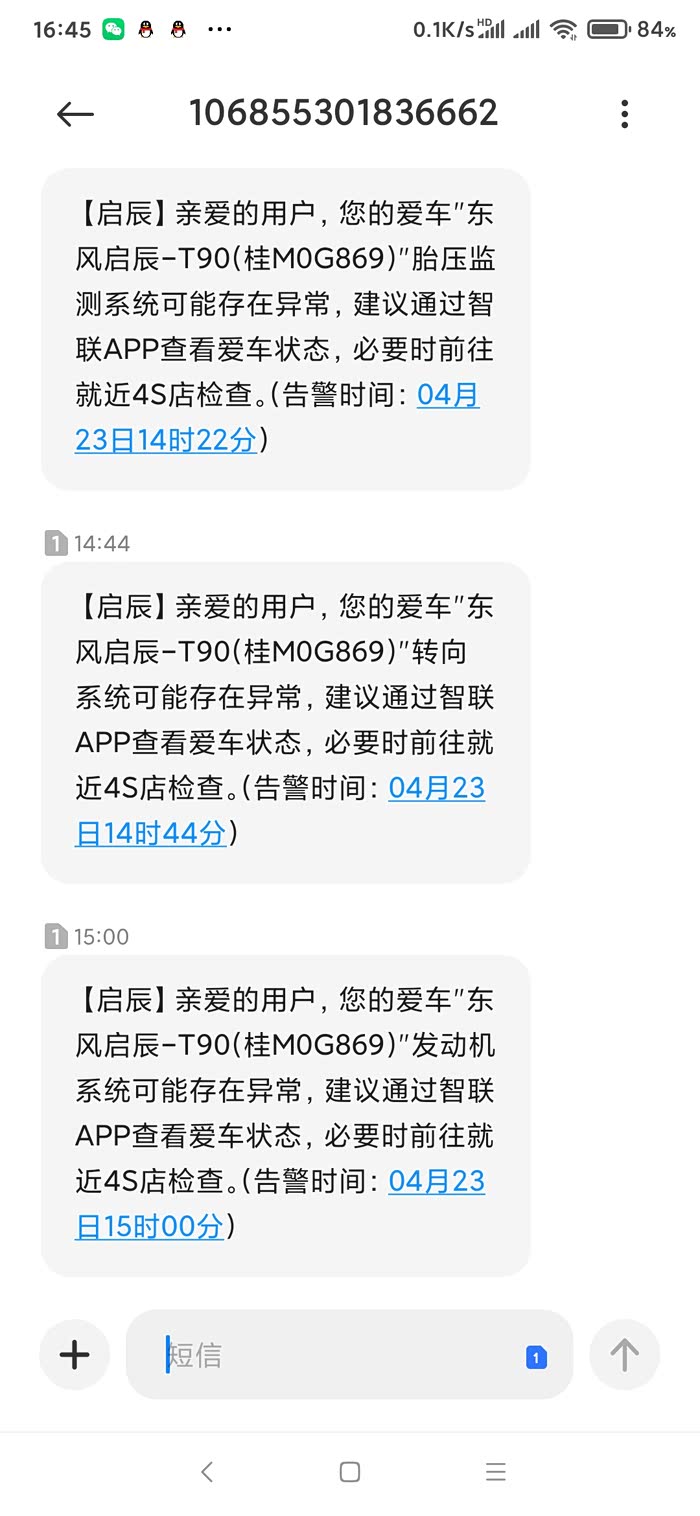

今天中午我的T90突发一堆故障码,行驶过程中突然报故障:防侧滑系统,ABS,发动机,没有水温,没有车速,没有发动机转速,没有方向盘助力,路边停车熄火后又偶发无法启动,检测不到钥匙,空调不工作,不知道什么回事,修理店读故障码一堆,然后修理师傅弄了一下说电瓶故障,叫去电瓶店换电瓶,我没换,后来车子又一切正常了
车辆正常后测量电瓶电压及电瓶内阻也正常
各位车友有没有遇到这种问题?
