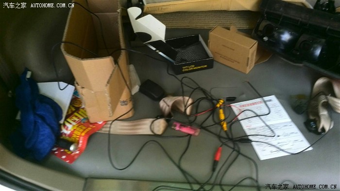

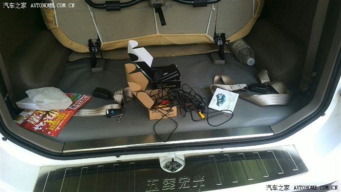

昨天没事干,闲得无聊。突然想到前段时间网上淘的一个倒车后视系统还没装。于是从车库角落里把那套装备掏了出来。

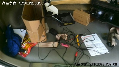

都是线,有点头大了。
慢慢啄磨,先从口那下手呢

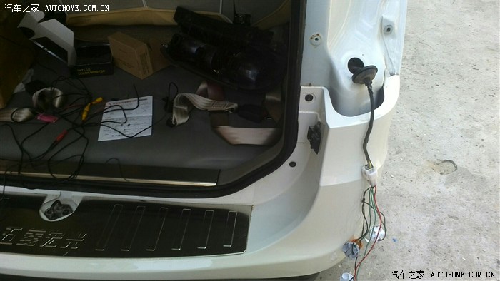

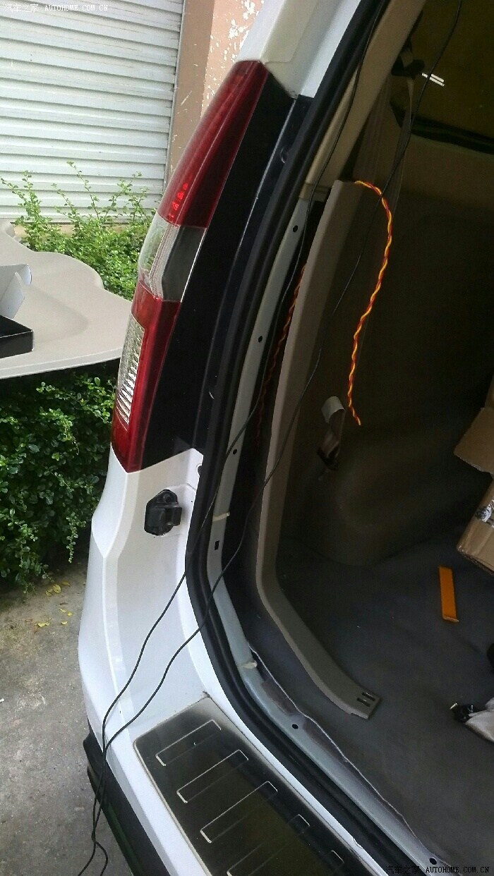

摄像头线要从这个位置拉到牌照灯那里。,可是倒车灯又在右边。宏光的设计者脑子真是进水了。这么坑爹的设计。为什么你就不能两边都装倒车灯,或者换到左边。哎,费话少说吧,干活!
拆右尾灯发现厂方配的摄像头电源线只有3米,又买了三米多的电源线接上去

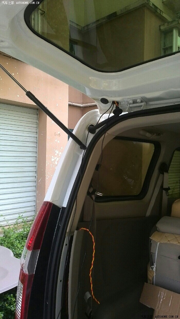

车厢后段两边及尾部内衬板要拆开,都是卡扣,用点力气就拉开了。但是装回去时一定注意对准卡扣位置,不然卡扣很容易变形。
把线从右尾灯引过左边这个位置来。就红黄相间那根线!这个应该不难。

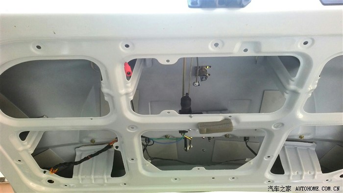

又要拆尾门内饰板了,
。这是不久前刚装的尾门中控马达。有点跑题了,呵呵。。。

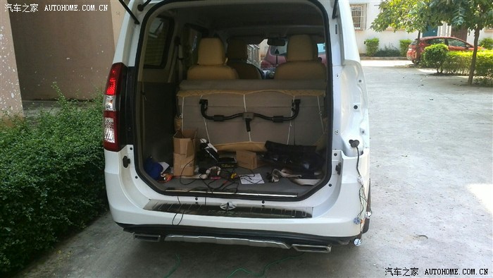

到这里后又忘了拍照,一个人满头大汗的。也顾不了那么多。只希望尽快完工!拆了尾门板后就从里面把尾门拉手饰条的螺丝卸下来,拆掉饰条。然后把一个牌照灯卸下来。摄像头的线就从牌照灯那里穿进去。然后引到左后门角与红黄电源线对接。同时把视频线从后门也引到CD机的位置。
两线汇合。

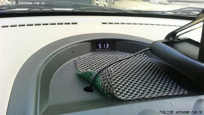

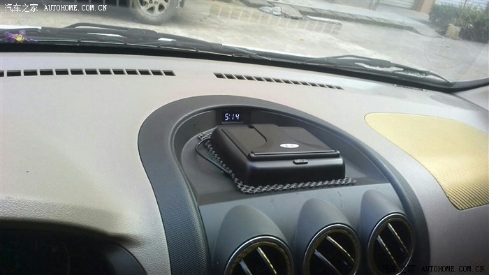

显示屏电源我是正极接到CD机电源线正极(黄色那根)。负极搭铁。摄像头电源正极接倒车灯正极(绿线)负极搭铁。这些过程忘了拍照了,有点遗憾哦。有不明白的随时可以请教。
线都接好就一步步把拆下来东西装回去了。
这里有个孔,见了没?我把所有线头却隐藏在这个小洞里面了。显示屏一压过去,什么都没有,哈哈,,,

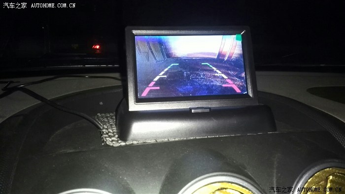

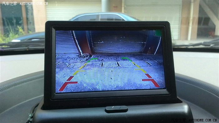

看看劳动成果吧,还不错哦
晚上效果也可以。以后倒车心里可以踏实点了。

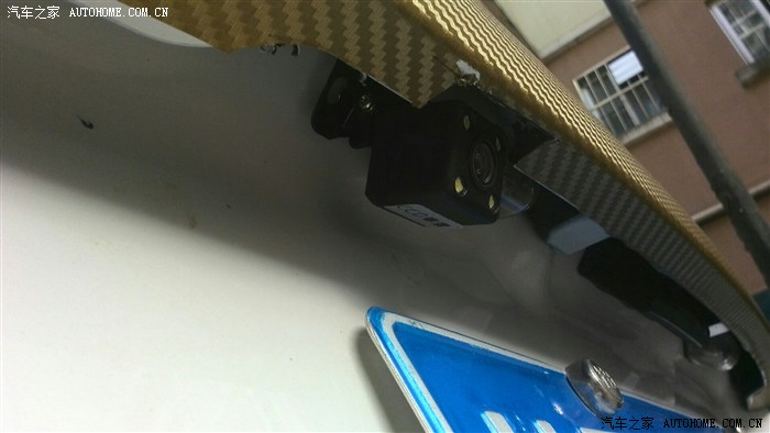

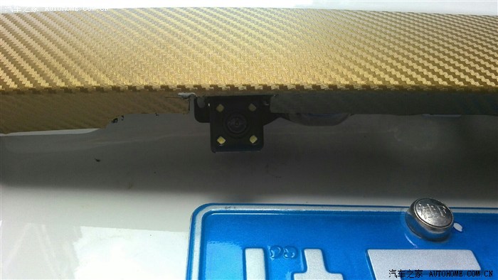

摄像头就隐藏在这里,开始怎么调位置都不行,后来把拉手条底下割一个方形口才完美装好。

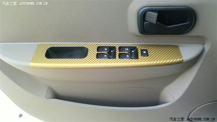

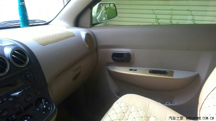

顺便把这些位置变成土豪金了。
帅吧

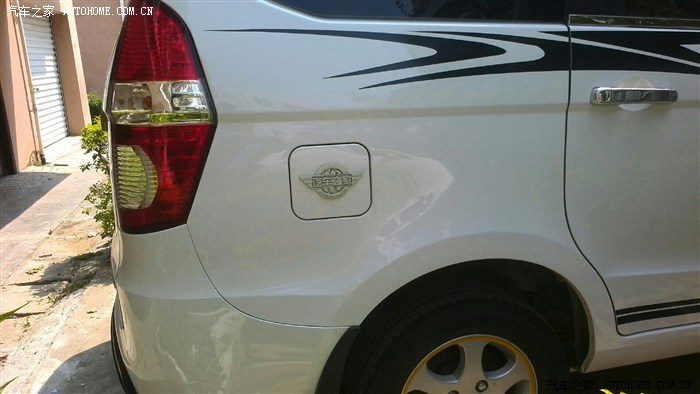

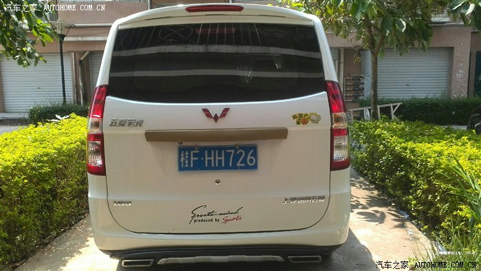

还是觉得咱的老宏光顺眼点。车标被我贴到油箱盖了,我就觉得这样协调点。

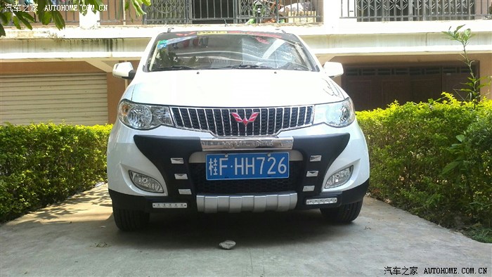

再露露脸
这姿势最霸气侧漏
小屁屁也来
