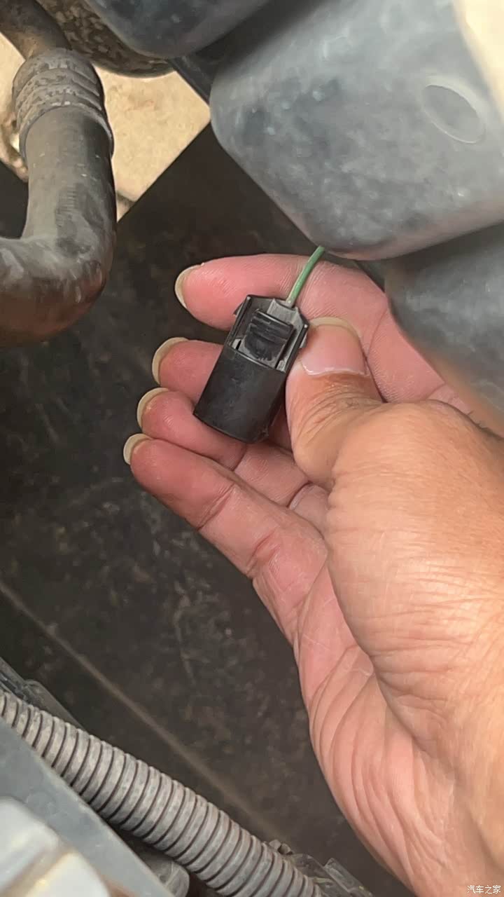

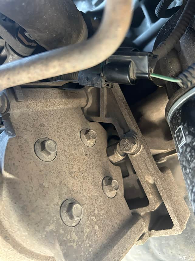

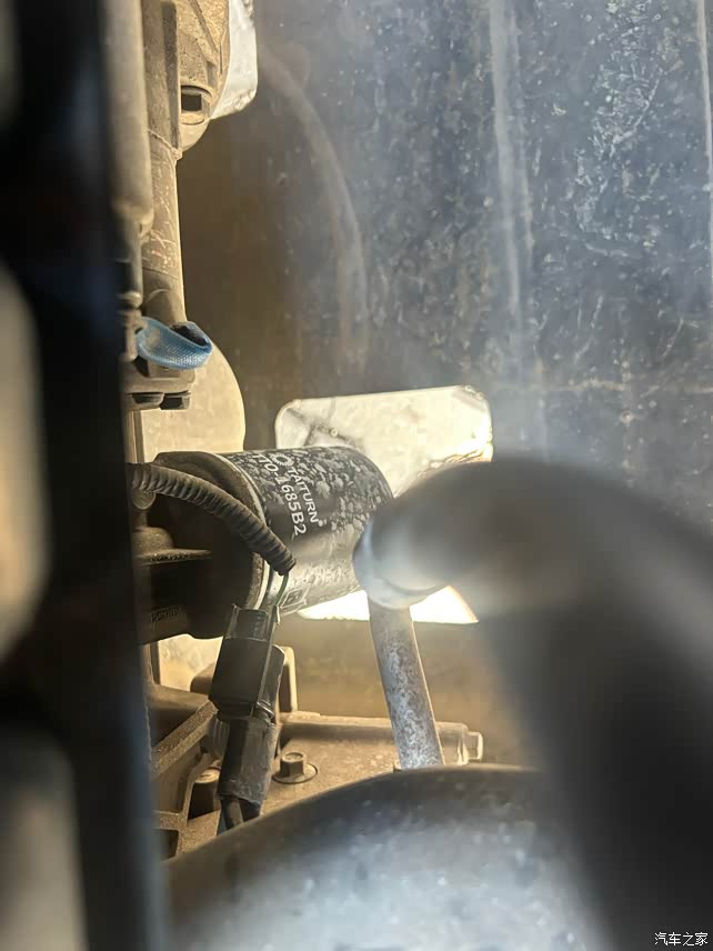

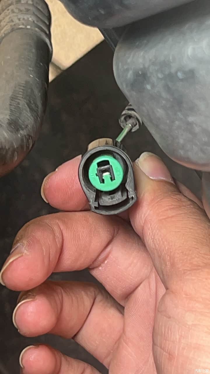

这个是起动机的接电插头,插入钥匙点火没反应,不是起动机坏了就是它接触不良,保证电瓶有点的话,应急解决的的话是往铜空里插铜线,去年12月份去的个人修车店修的他给插的铜线花了我二十大圆子,用到今年10月份,又犯了,然后自己插的铜线,去修理厂找这个插头没有配件,暂时还没去4s哪里、

这个插头是可分解的,动手能力强的可分解开将插片清理干净调紧好后组合再插回即可。

出现的问题的原因一般是车辆曾经涉水过深进过水造成的。
