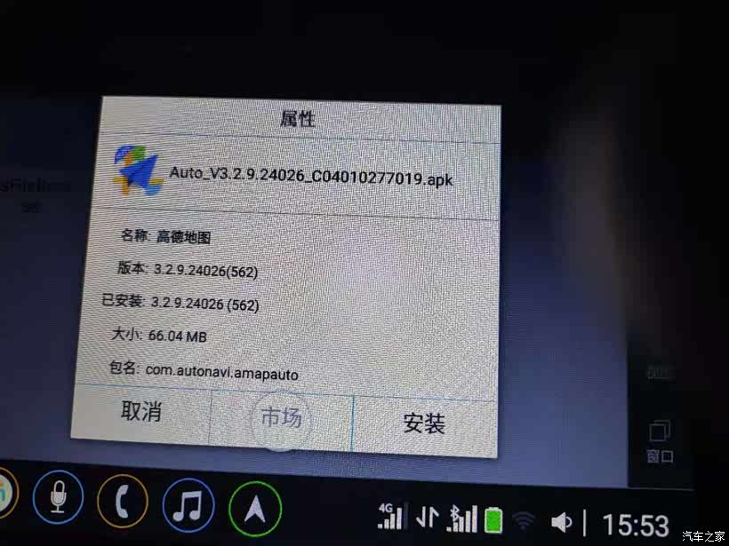

英朗车机自带的高德地图3.2版本无法升级,就算你升级成5.1版本,一重启又退回到3.2。对于这个问题,网上有两种解决方案。
     ①安装签名版的高德地图4.9。(对于此方法我担心这些软件被别人修改过不安全。而且当你恢复出厂设置的时候,还是会变成3.2版本。 )

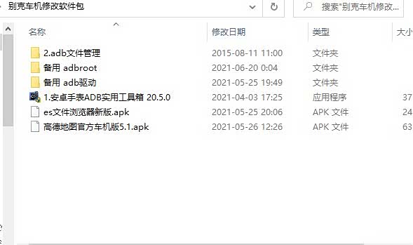

 ③以下软件下载到电脑
            *高德地图5.1车机版(高德官网下载)
             *安卓手表实用ADB工具箱(网上搜索,下载安装。)

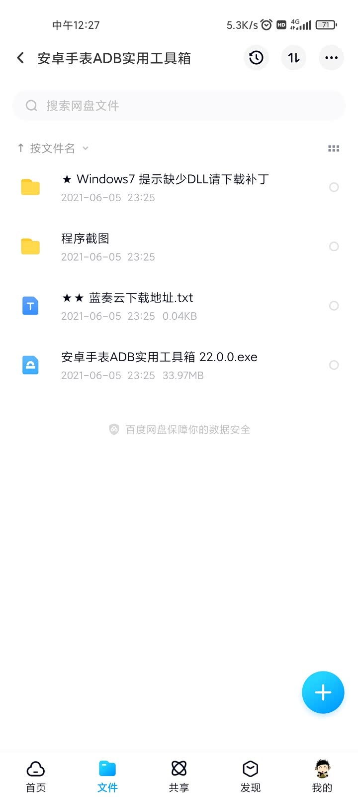

           软件包链接在百度网盘:
          链接:https://pan.baidu.com/s/1pBqNadT17YBStj-rMN8iEw
提取码:bx6y(2021年7月29日更新)

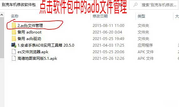

重点是  安卓手表adb实用工具箱 和adb文件管理。

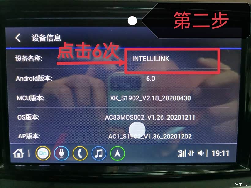

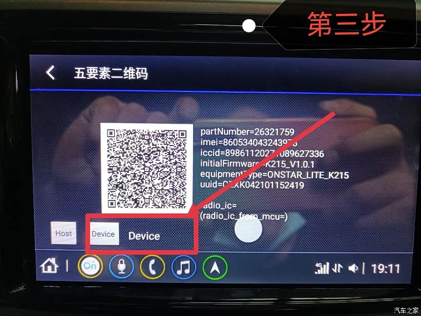

 车机主界面>设置>设备信息>设备名称>对着设备名称“intellilink”点击6下>跳出一个二维码界面>点击二维码界面左下角两个小白框右边的一个叫device。此时在小白框旁边会显示device几个字。
        USB调试开启成功。
 至此 USB调试开启成功。

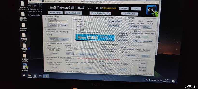

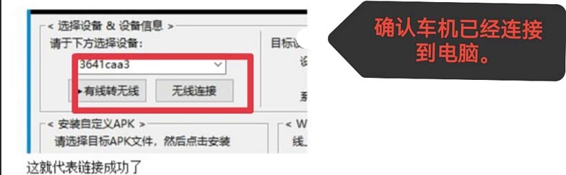

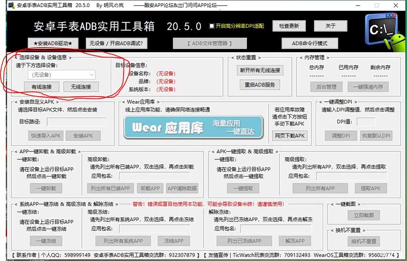

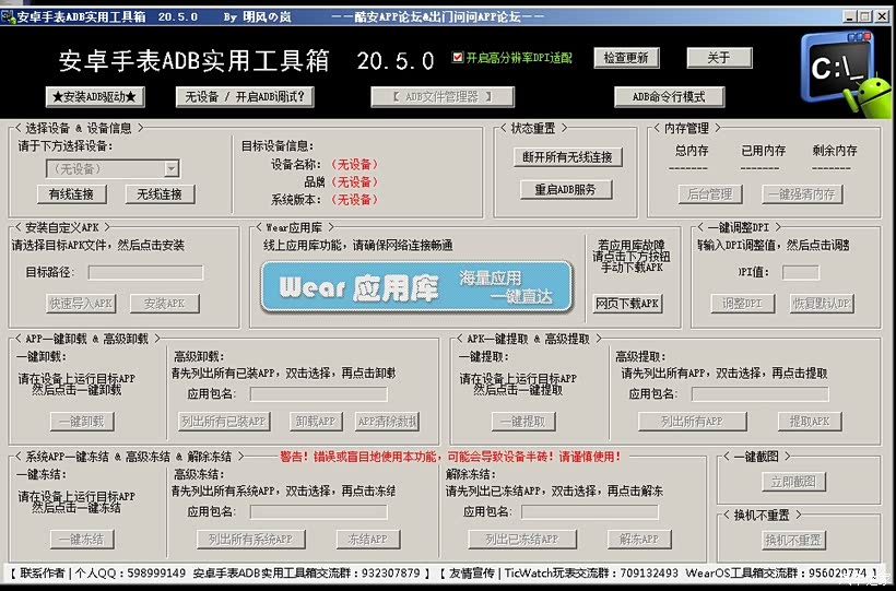

   打开软件“安卓手表实用ADB工具箱,此时软件左边设备连接界面会显示连接到设备。软件中间上部也会显示车机设备信息。
这就表示连接成功

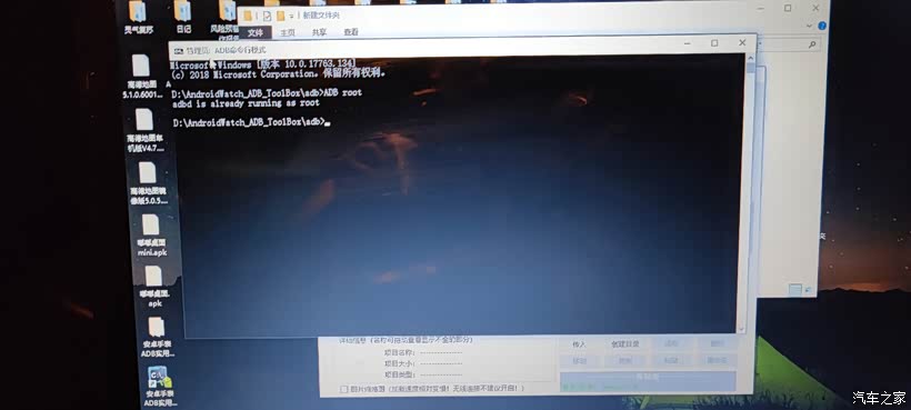

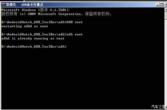

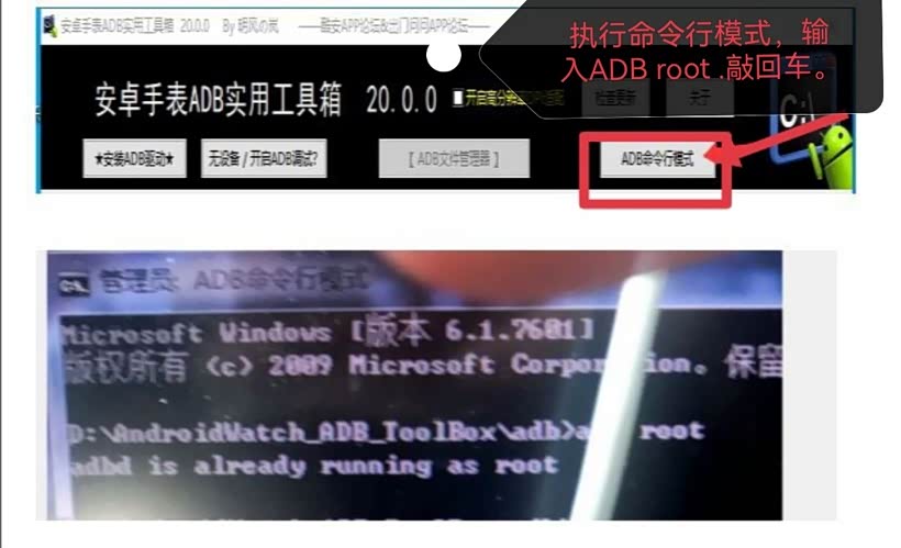

    点“ADB命令行模式”,在跳出的黑色命令框后输入adb root,(注意中间有一个空格),然后点击回车键。接下来一行会弹出ADB already running as root。至此,这个软件的任务算是完成。放在后台不管他。

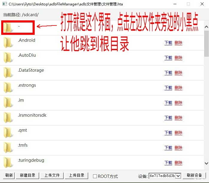

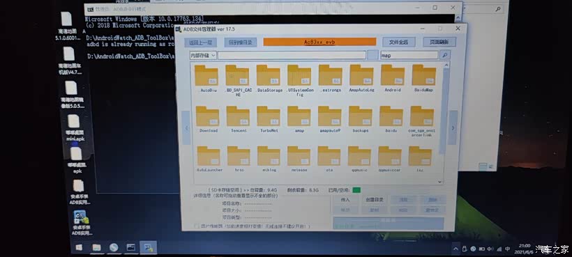

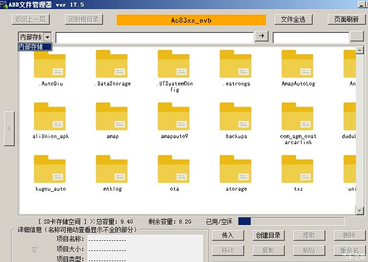

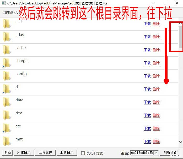

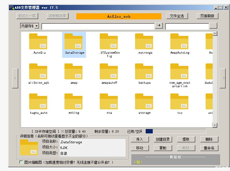

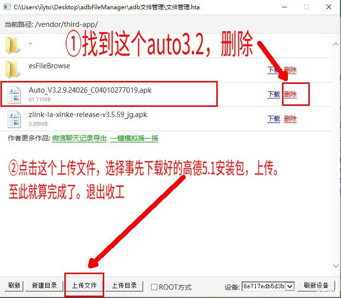

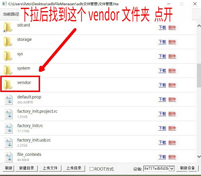

打开adb文件管理
点文件管理,会跳到文件目录界面

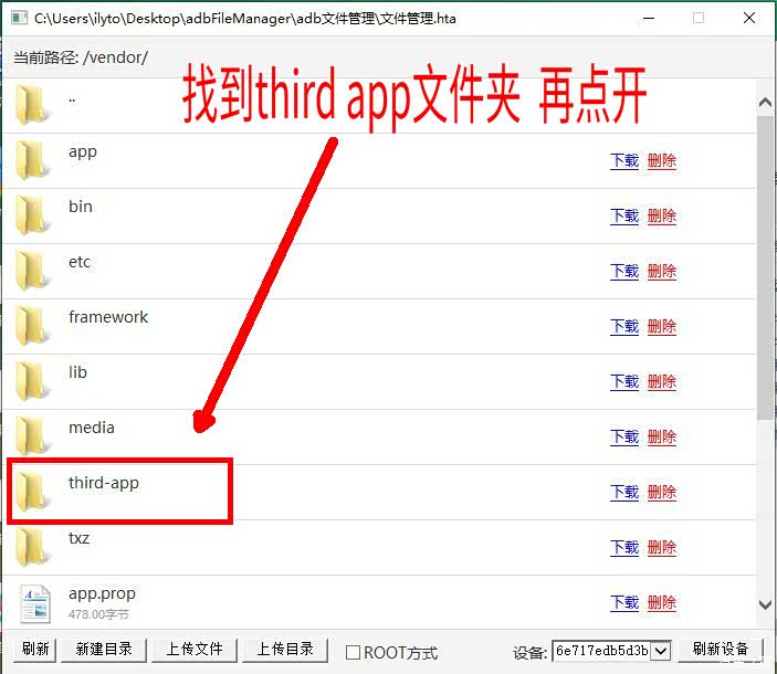

这里有个要注意的地方,你上传到根目录上的高德安装包版本就是你车次车机重启后的版本。
比如我现在车上已经是3.2,然后我上传一个5.1版本到根目录,下次重启的时候,一直就是5.1。
所以当你希望能够随意升级?德版本的话,那就在根目录上只删除安装包,不再上传安装包。也就是省掉最后一步的上传安装包操作。

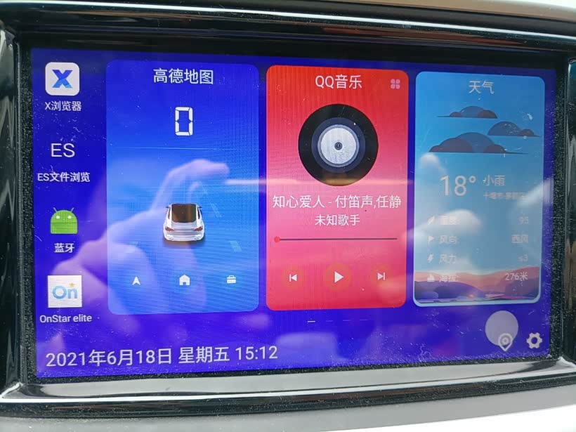

                嘟嘟桌面,我用的不是mini版。我也不知道两个到底有什么区别。我是在官网下载的。功能齐全但是很多功能我们用不上,小白可能不一定会设置。只需要设置两个东西应该就可以了,一个是小白点(我设置的是短按进入嘟嘟桌面,长按进入系统桌面。无论在什么界面,你想怎么跳就怎么跳。建议第1个就安装这个嘟嘟桌面,为什么?因为这个车机没有返回按键,好多操作都比较麻烦。安装了这个小白点以后就简单多了),另一个就是主题。选一个漂亮的主题,基本上就差不多了。

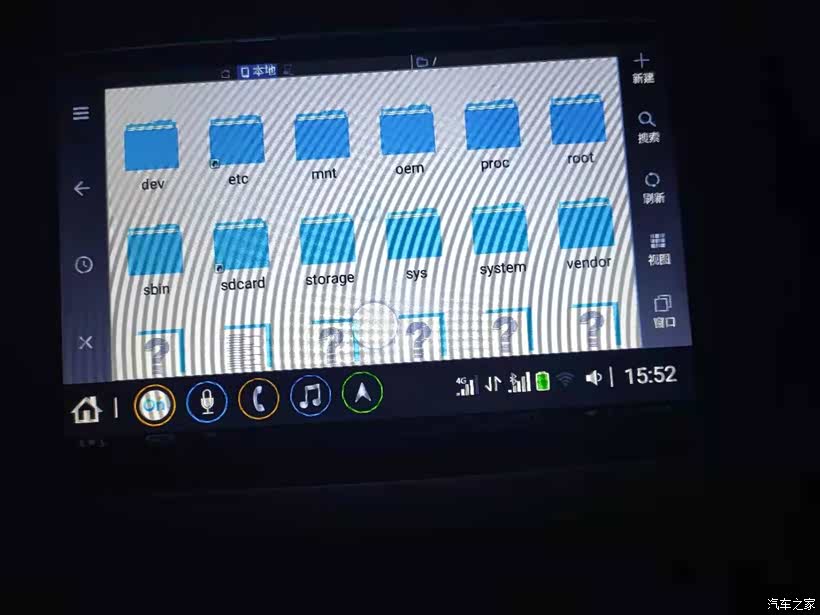

        ③如何打开文件浏览器?也就是es文件浏览器。在主界面左下角的语音按钮点一下,说“打开文件浏览器”,注意是文件浏览器,不是文件管理器。
然后它就会打开系统内置的文件管理器。
       其实在这里边有一个百度。和手机百度一模一样。在这里面你可以搜索任何东西。
看看最后的成品
是不是比以前好看太多了

在车机上也是可以打开根目录,找到vendor文件夹的 方法和上边一样。
