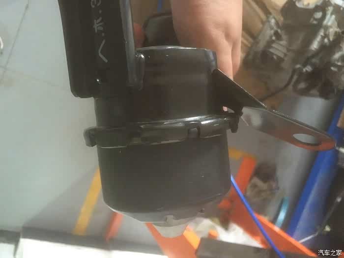

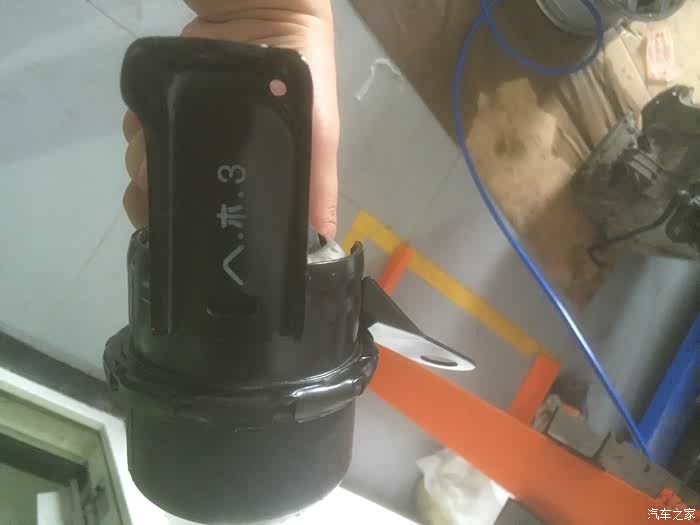

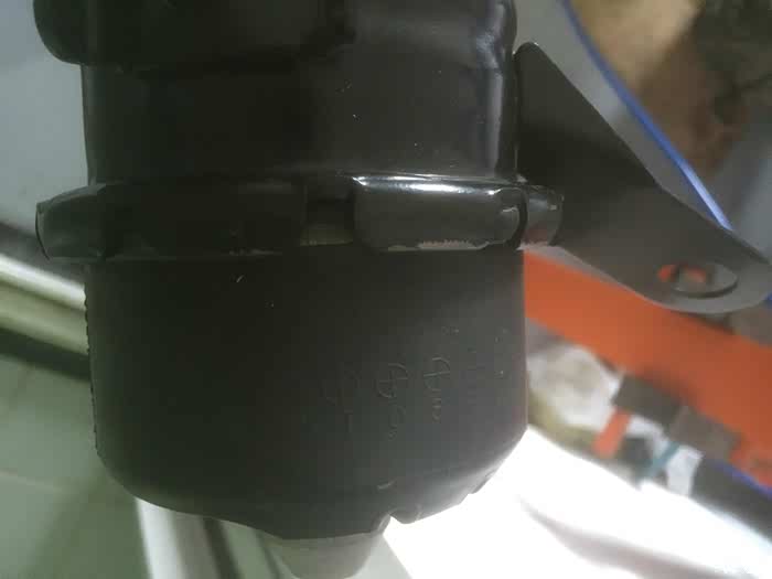

前几天看66发帖子更换睿翼机脚垫后效果明显,决定自己也弄,结果淘宝66买的那家长春正规店断货而且什么时候进货还不确定,没办法在别家淘了一个而且价钱还便宜很多(长春那家卖450,我这个才270),店家保证了肯定是进口原装货。今天快递到了,拿到货直奔4S,之前就商量好了走索赔用自己的件,拆下来的旧件不拿走,等于4S只出工时白得省下一个原厂件。打开快递包装以后发现问题了,见图片吧

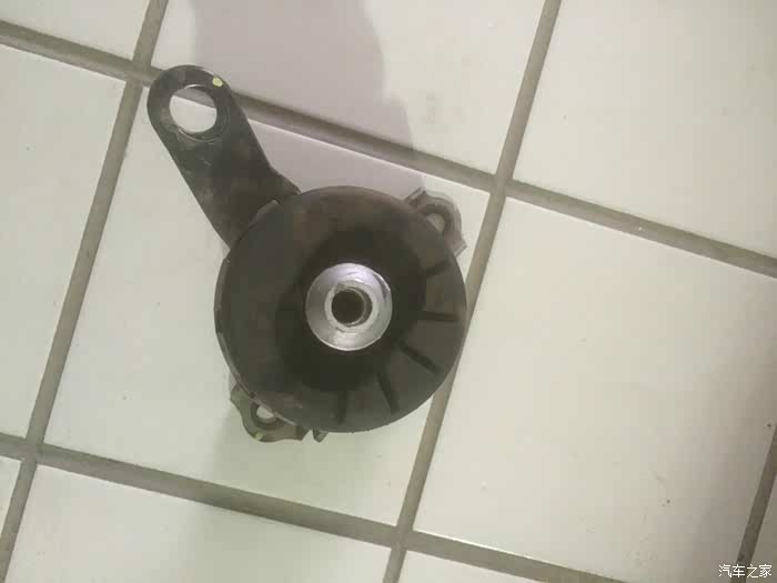

从各种痕迹上来看很明显这是用过的,怪不得便宜这么多,原来是拆车旧件,不过上面莫名其妙的符号标志和66买的那个都一样,进口货应该是真的。
实在是嫌麻烦不想退货了,装上试试效果吧,回头去淘宝给个差评算了,以旧充新糊弄我。

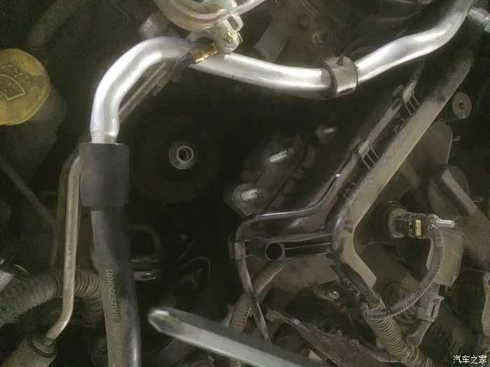

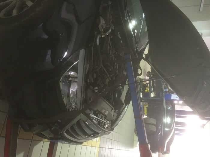

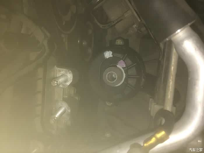

吊发动机,专业工具

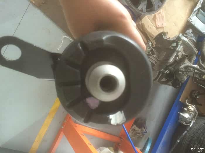

原车机脚垫

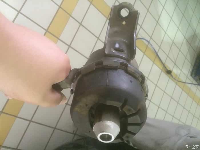

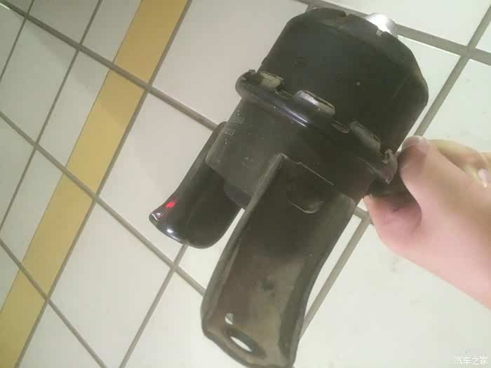

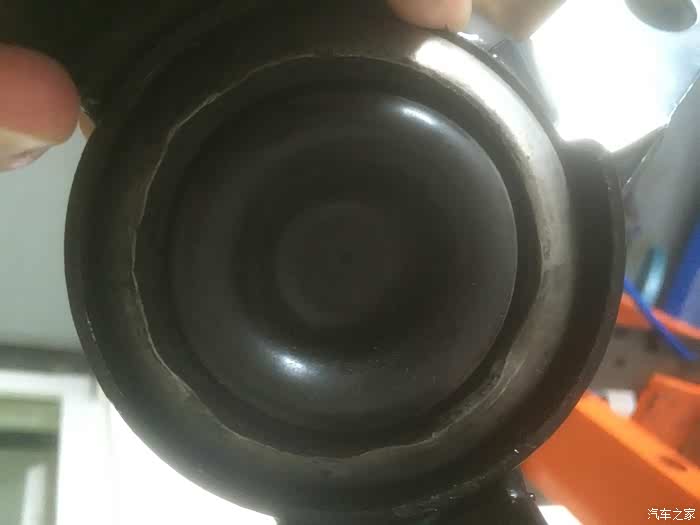

拆下来后发现原车机脚垫基本全新,磨损很小,无任何漏油的迹象。
说实话这拆下来的原车件看起来比我买的旧件看起来新多了,师傅问我换不换,没办法硬着头皮换吧,不然白折腾了。另外原车件和睿翼件其实不是完全一样的,差别在塑料套上面的凹陷处,方向是相反的,形容的有点迷糊,两个放在一起对比很明显的。
睿翼拆车件安装完毕,双手合十祈祷有效果吧
最后重点来了,效果到底怎么样呢?答案是立竿见影啊!虽然是拆车旧件,效果太明显了,换完以后现在N档怠速方向盘纹丝不动,丝毫不抖,座椅抖动减轻80%,不仔细感觉完全可以忽略。D档怠速以前方向盘和座椅真的和自带按摩功能一样,现在只比挂N档抖一点点,真是只有一点点。就这么一个东西,换上以后的提升效果之大简直令人不敢相信。在这一个星期内我更换了涨紧轮和机脚垫,就仅仅这么两个东西,让我的90行驶品质提高最少2个级别就像从老捷达变成了帕萨特,现在我不会再为之前觉得博瑞开起来为什么那么稳而闹心了。在此奉劝还没有更换的车友们,花点钱赶紧换吧,这钱花的太值了,我从车上拆下来的原车涨紧轮和机脚垫都是完好无损的,根本什么质量问题,就是配件设计上的问题,说白了这些毛病就是娘胎里带的,所以别再等着它们坏了再去索赔。本来早就应该享受到的该有的行车品质却是这么久之后才得到,实在是得不偿失啊。
