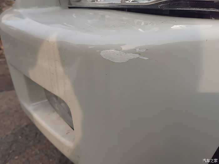

为了省小区停车费,上午停大堤路边,下午出去办事回来发现被蹭了。推测是下午出发前被蹭了,唉,才开了180km半箱油
。买了珍珠白简易补漆套装,只能等天好再弄了。
上午还好好的
可能是前面的车出来时候蹭的,或者后来别的车停进去时候蹭的
唉,买了珍珠白简易补漆套装,回头自己补了
不知道色差大不大。。。

先用之前买的3M镜面抛光剂把浅层划痕抛了,安慰下自己

这种补漆就是纯素白漆,没有珍珠粉,出不来原厂漆效果。

刚才早上尝试了补漆笔补漆,一开始涂了2层白底漆,发现补漆颜色偏白。然后开始涂珍珠白,发现珍珠白偏黄。珍珠白涂了三层,发现最后又有点偏黄了,难把握啊。
还有,珍珠白一开始涂上去有看到里面闪闪发光的颗粒,但是干了就看不出来了
江苏
2024-02-26 13:39:35
还有,我发现喷出来的珍珠面漆比较闪闪发光,补漆笔涂的就不怎么闪光

等了6个小时,下午用2000目砂纸加水打磨光滑
江苏
2024-02-26 18:55:40
再用3M镜面剂抛光后,闭着眼睛摸起来基本很光滑了,就是颜色不太对。由于上午是补漆笔一层层涂的,表面有点不平整,所以打磨后就出现白一块黄一块的斑点,白的部分是白底漆,黄的是珍珠色漆。
我仔细看了下,补上的珍珠色漆有点逼近北斗星原车漆的样子,而且打磨抛光后也有点闪闪的颗粒在里面。但是要完全匹配原车漆颜色,对我的技术来说太难了。回头准备找个贴纸贴上了

塑料件没太大面积,就别弄了,反而有色差,就这样别折腾了,贴纸更丑

今天下午送去途虎钣喷店了,花了250元,说要等后天取,但愿色差小点
