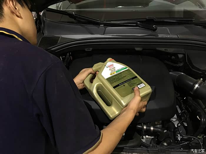

      其使用的全新2.0T直列四缸涡轮增压发动机和8AT变速箱(以下简称“新动力”)在设计之初就注重燃油经济性,所以原厂机油是低粘度的嘉实多极护沃尔沃专享0W-20。由于20粘度的机油不太好选,平时驾驶又偏向运动且以高速长途为主,所以折中考虑选择了嘉实多极护5W-30,机油共准备了6升,¥450。“新动力”的机滤则如图,和之前的版本都不一样,目前还只能选择原厂机滤,突尼斯生产,¥100。至于空气滤芯、空调滤芯、燃油滤芯,个人建议爱车族每20000公里更换一次,当然也可以每30000公里更换一次(符合手册要求)。
本次保养所需的材料

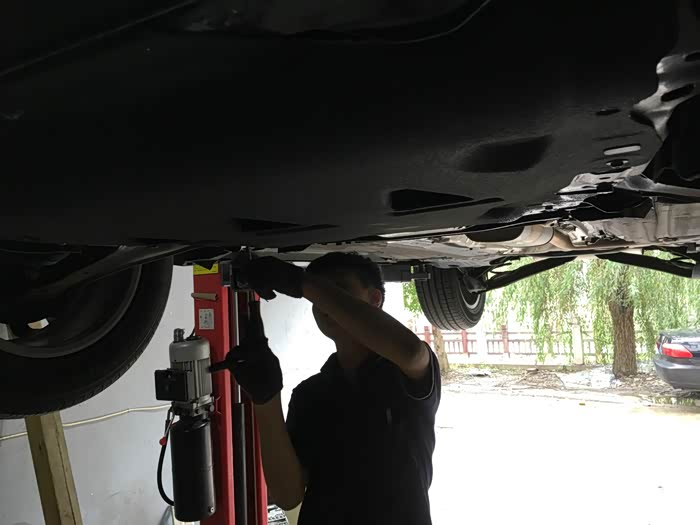

仔细选择支撑位置,避免意外发生

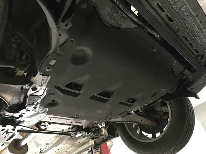

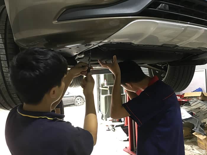

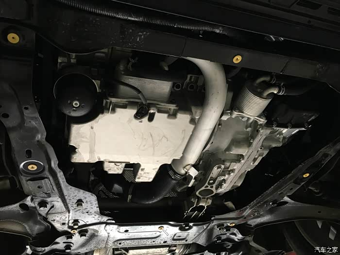

抬起车身后仔细检查底盘情况
拆卸底盘护板
仔细检查发动机和变速箱有无渗油

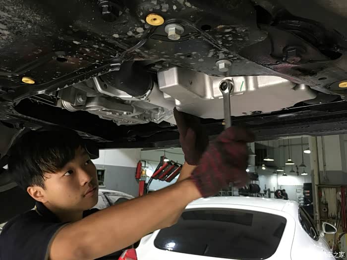

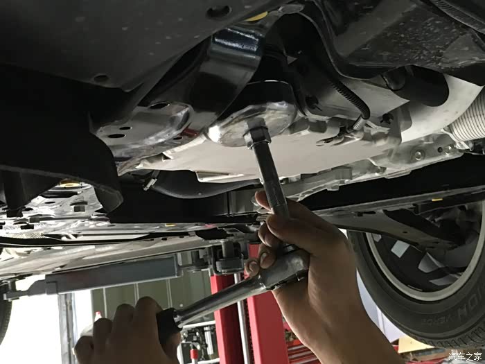

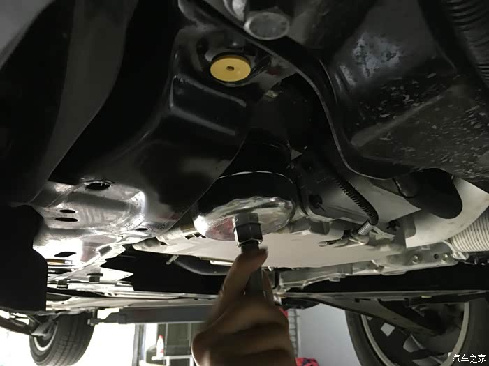

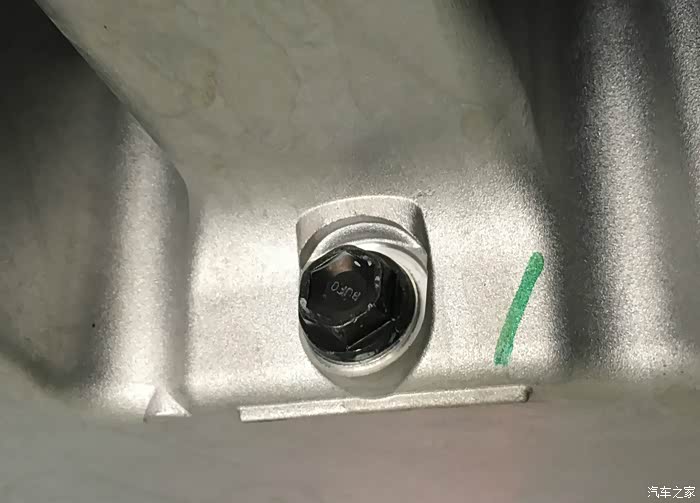

放油螺丝
拧下放油螺丝

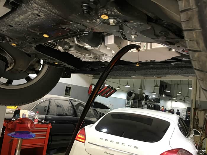

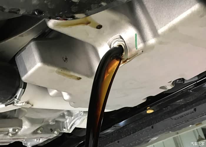

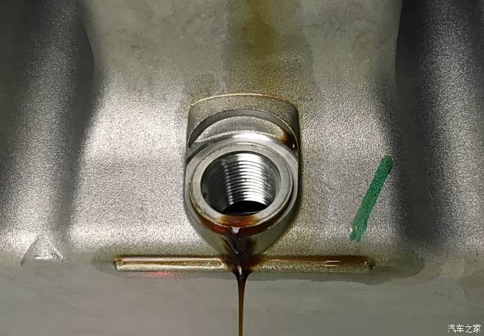

放油ing
要求放油放到一滴不漏为止

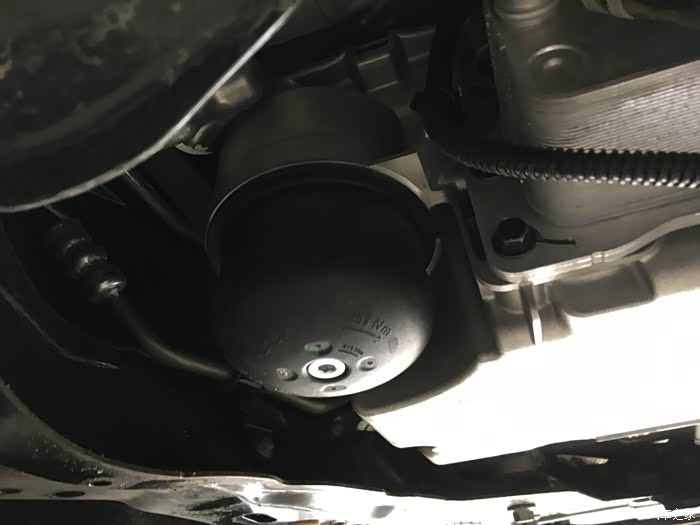

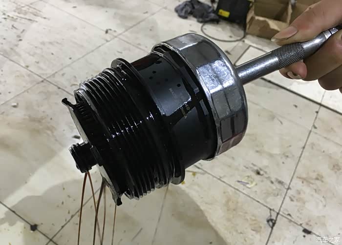

机滤位置也在底部
拆卸旧机滤
注意旧机滤上的残留机油
旧机滤

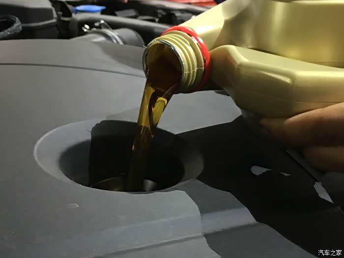

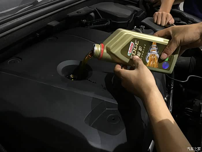

暂时先不装回底盘护板,开始添加机油
6升机油全部加入后,怠速运行检查机滤、放油螺丝有无漏油并装回底盘护板

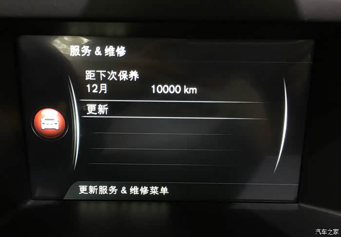

使用OBD连接电脑重置保养周期
