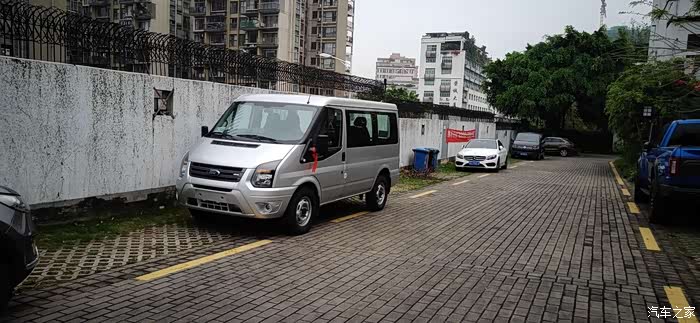

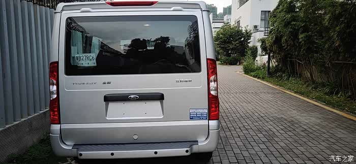

回到主题这个是车刚开回家的时候,进小区时有个不认识的保安以为我是送货的
短轴中低顶,短轴是为了更高的通过性,由于经常单人单车穿越所以空间也基本上够了

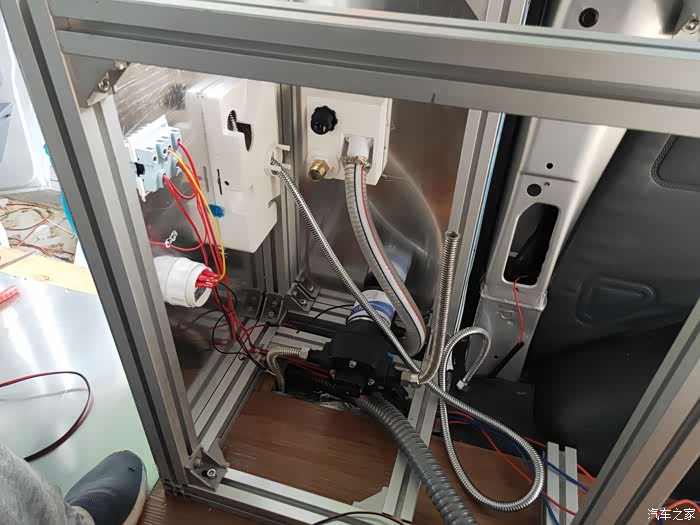

上下水的管路在上车的踏板位置,这样不需要把底盘打孔,只需要侧边开孔就可以将管路引到底盘下面
洗手盘先用铝型材做个架子直接和车身固定

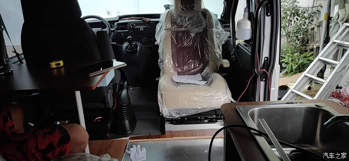

副驾驶位置可以360度旋转,也可以放倒和主驾驶拼成一张单人床
上下水部分搞定
后面可以变成一个两位的座椅也可以折成平床。这样需要睡觉的时候就是床,也不改变座椅的个数不怕查车和年审
便携式房车马桶可以隐藏,需要使用时再移出来,使用后再宿回床底下节省空间。
水表电表,户外淋浴花洒,淋浴花洒可以在车上用也可以拉外面用非常方便,水表可以实时查看水箱的水余量,电表也可以查看副电瓶的电量。

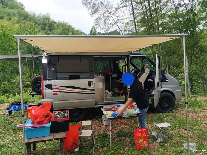

遮阳棚也装好了
