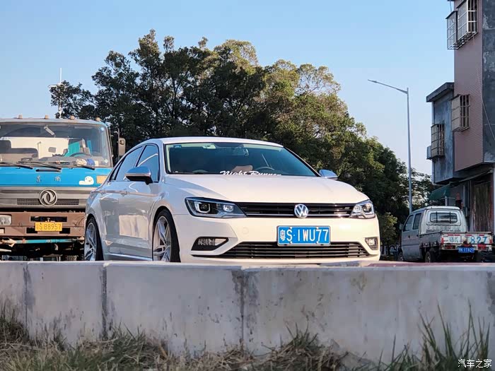

        2021-2-22在开篇更新上传2张定妆照,说实话外观部分总算是结束了,下次动外观估计是在转变改装思路之后,感谢大家支持!
定妆照Ver.2021-01,此时已经加装GTS副厂侧裙,哈哈P的灰调看不出了
清秀正脸

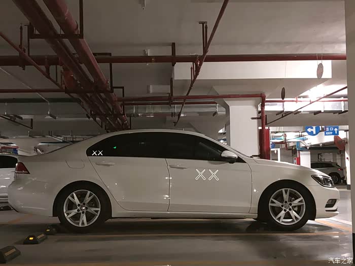

首先回顾一下我上一套轮毂,用的是18款A4L的17寸,225 50 R17,7.5J,ET38。当时认为兼顾实用和美观,然而我变心了,我要更大更凶猛
        改装的一个真谛——你不断膨胀的需求让你变得更贪婪更不满足于现状,因此直接上19可以直接扼杀我换了18万一想换19的冲动。

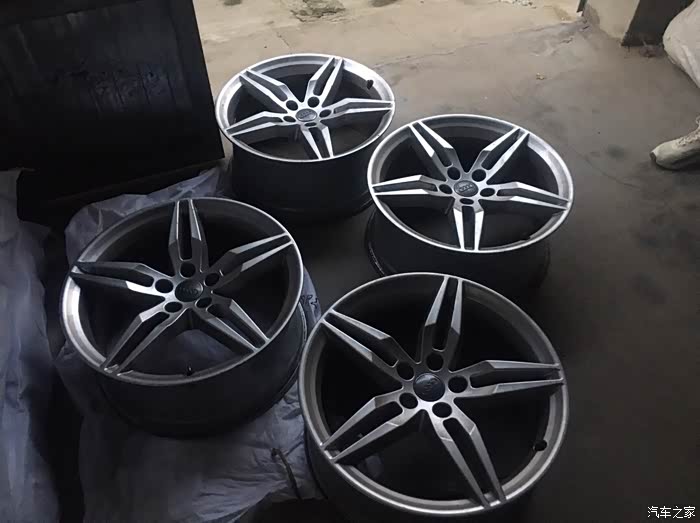

这就是我的心水轮毂,来自19款奥迪A5中高配原厂拆车,轮毂数据8.5J,ET32,相对凌渡来说非常宽大外突了。这套轮毂原厂A5配255 35 R19轮胎,凌渡不适用,只能重新配胎
走原厂风的我没有考虑过改装轮毂,因此只会在奥迪或者大众里面找原厂轮毂。第二个18寸派大星我也曾经考虑过,但还是19寸五角叉凶猛有气势,有保时捷的风范

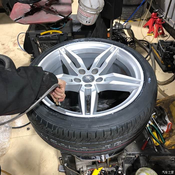

来自tu虎的235 40 R19的邓禄普sport maxx 050,选择它最大的原因就是性价比高(便宜😂)
        235 40 R19有人说胎壁还是厚了,但是我必须得兼顾实用性,毕竟路况不是太理想,pass了35扁平比。235胎宽兼顾了轮毂8.5J的最合适安装尺寸范围以及动力、稳定性,所以pass了225、245两个尺寸。

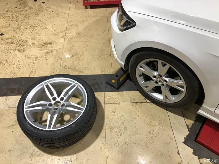

要跟陪伴了我一年时间的小剪刀说再见了
        在此一提,奥迪轮毂改装到大众车上,需要加中心套环。

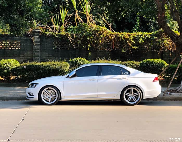

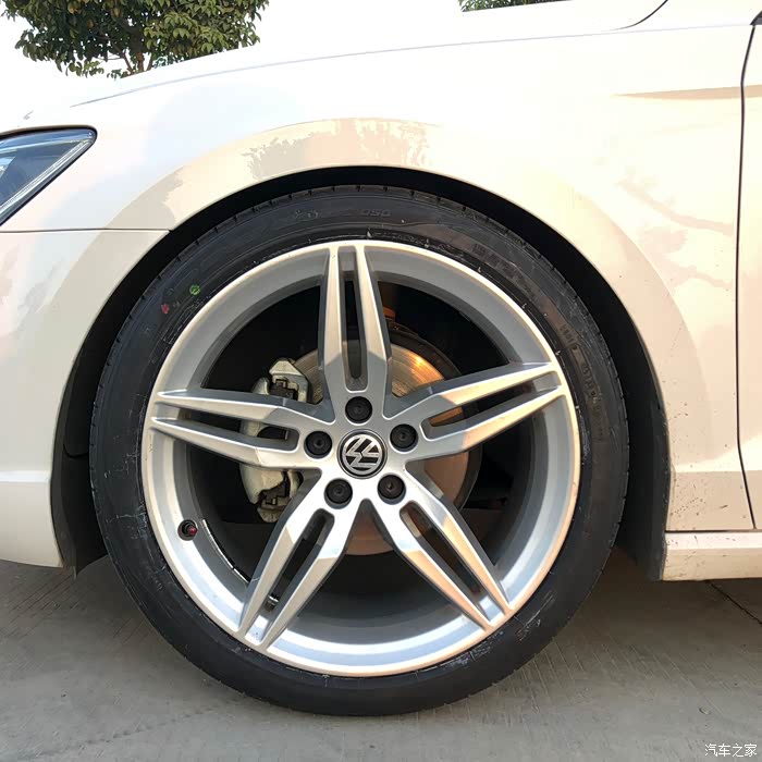

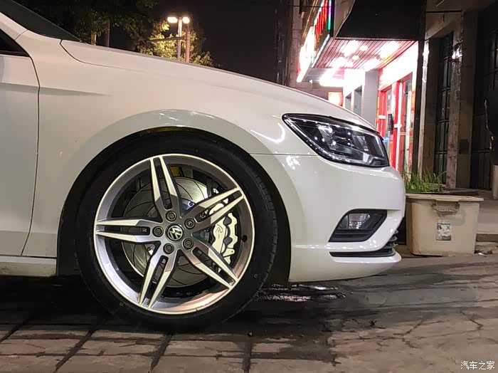

安装完成,做好动平衡,咋一看好像不太习惯,哈哈
这跟人换了发型一样,多看两天就会顺眼

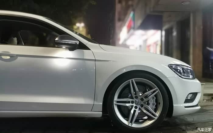

        轮胎到叶子板的距离:前1指后2指,对改装佬来说不算特别完美的数据,但对我来说够了,毕竟后排要坐人,要解决这个问题只能上绞牙,我这才换B12一个多月😂。
我知道你们想说空洞洞,不急,刹车钳马上送上

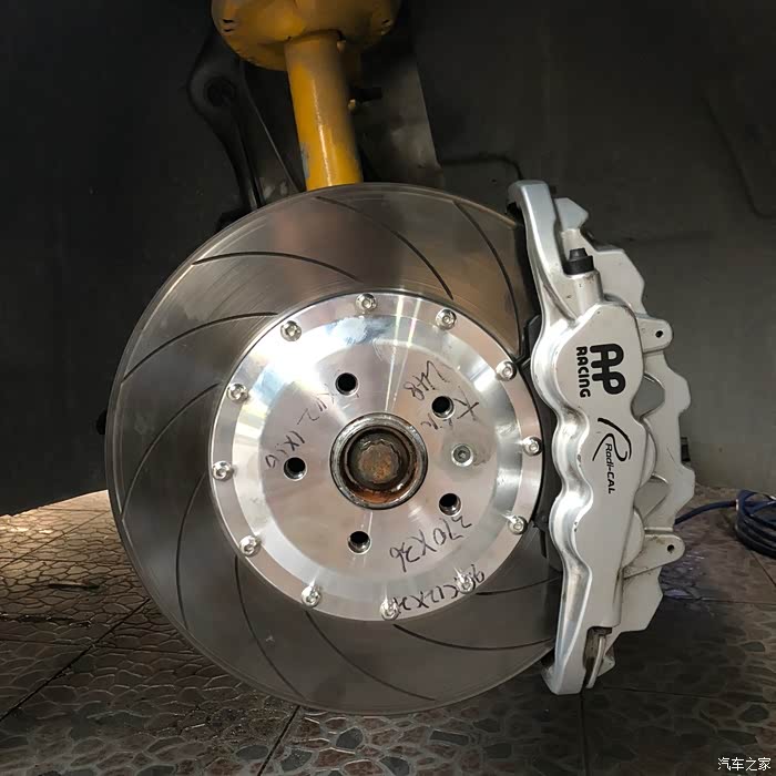

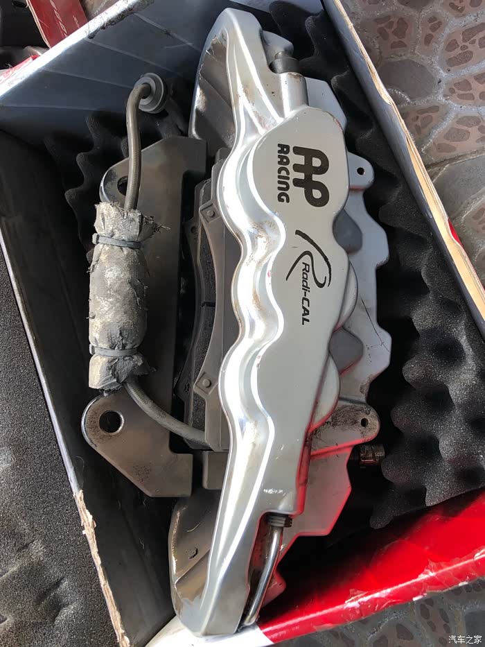

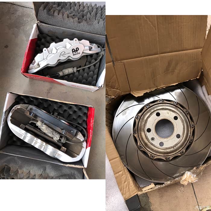

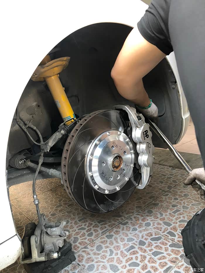

        其实买刹车的时候,轮毂还没买,但是命中注定这东西是属于你的时候,你是小白也抓得住。机缘巧合,碰到一哥们的A5还原卖车,一聊之下感到对方非常爽快直率,在完全不会看正版AP的情况下,凭直觉觉得他卖的是真的,于是就收到了这套8520六活塞卡钳刹车盘前轮套装。
有缘的地方还有我就是要找银色卡钳,银耳银轮毂银卡钳,走银白配色。红卡钳黑化等元素太大众了。

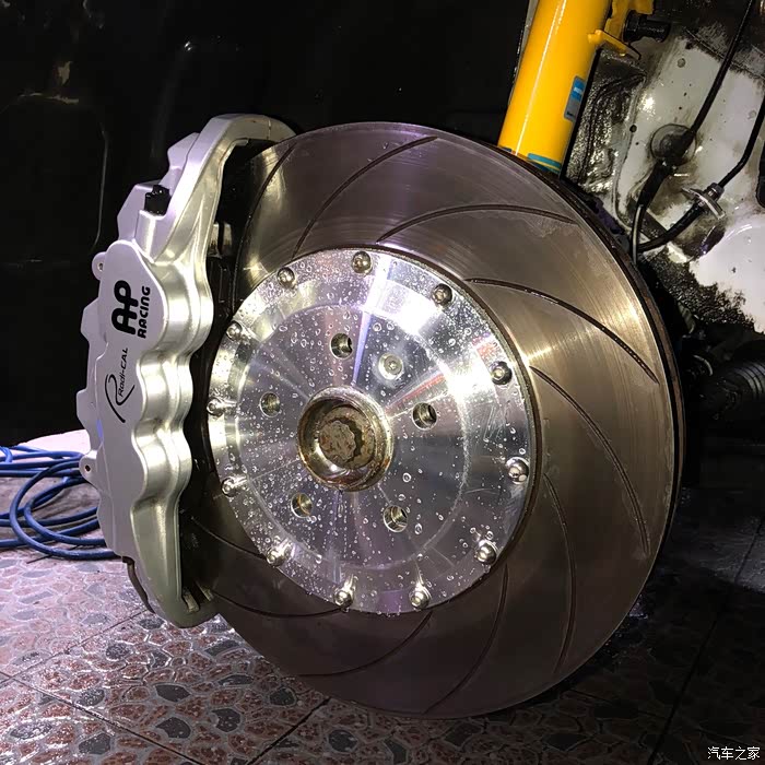

        第一时间送去配桥码、合头
卡钳、钢喉、刹车盘、合头、桥码
银鲍鱼特写
380mm刹车盘以及配好的合头
我们先回顾下它的空空如也
看!感觉来了没有!有没有
正点啊
挡泥板切割好往后掰,安装好,加好刹车油、排油,老板很好人还帮我清洗了一下

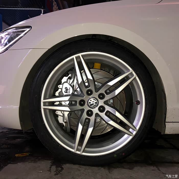

好了点火🔥
起飞!duan~~
有一种帅,能让你“挖草”叫出来
艾了艾了
        恨不得搬个小凳子看个够

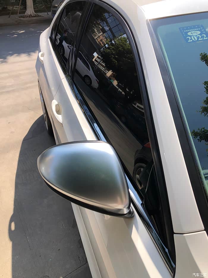

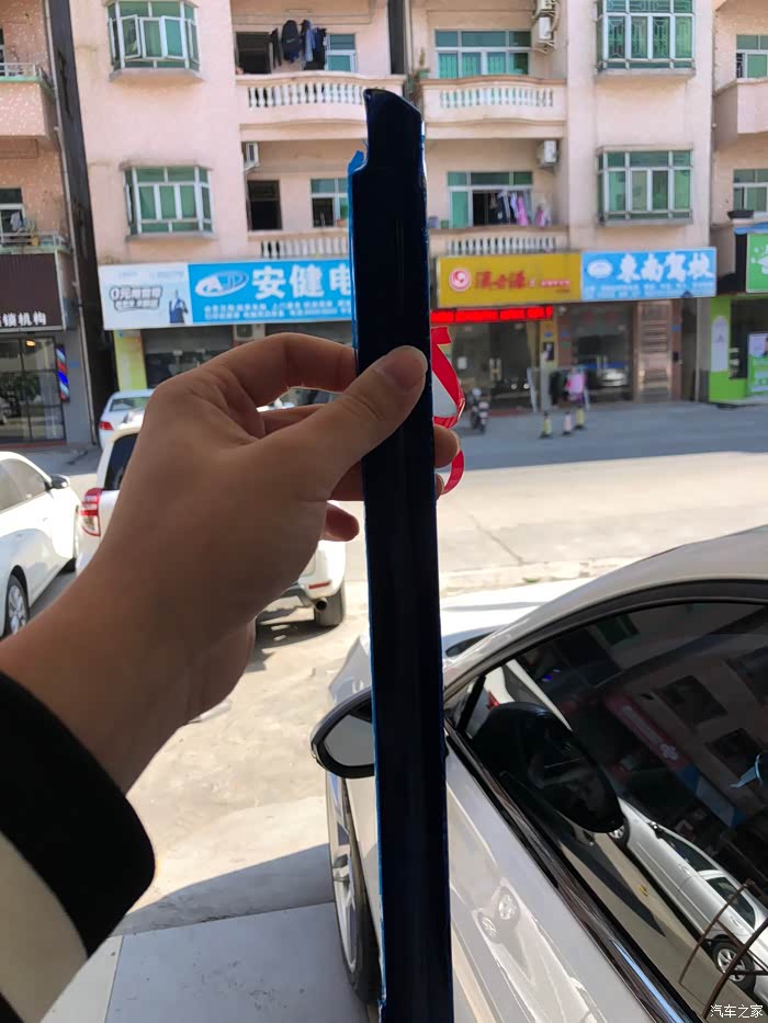

第二天,tb买的亮黑窗饰条到了,总算等到你了,老早就想要黑色,但是主流银铬条不适合运动风,直到21款出黑化套件
接近看不出,低调有内涵
        气温骤降,但阳光依旧,早上美美洗了个白白,出门拍照了。设备仍旧是老套的iPhone 8plus。
