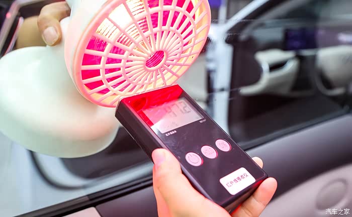

在没有太阳膜保护下,用红外线接收仪测得发热灯模拟太阳光的照射,数值为1165单位,并且手能够明显感到很高的温度。
加了FPCC的太阳膜之后,能够有效阻挡红外线,所以仪器上的数值变成了16单位,手基本上感觉不到明显的升温。

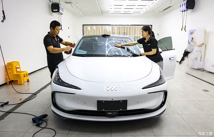

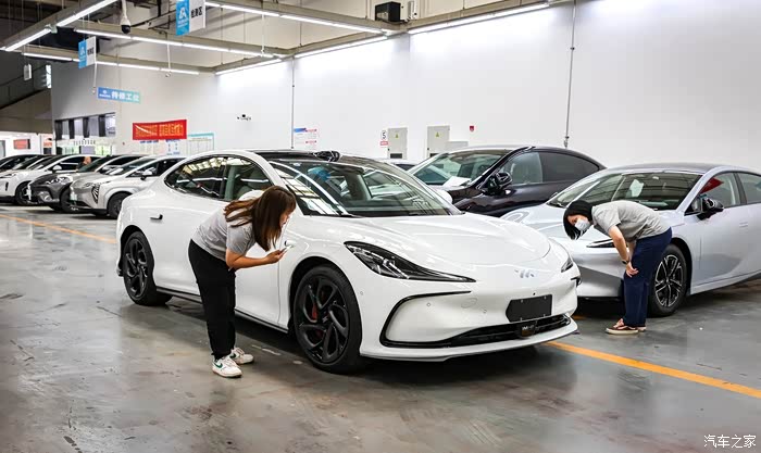

车开到车间的时候,两个工作人员非常仔细地检查车漆的情况
        贴太阳膜的全流程是:1.车到店之后检查车况,接车。2.洗车。3.确定膜的型号,下单。4.贴膜施工。5.贴天幕冰甲。6.检查贴膜的情况。7.告知客户注意事项。8.交车。

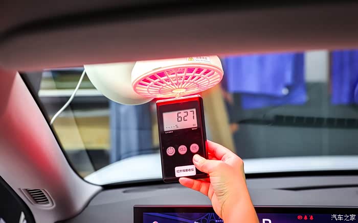

贴膜之前用仪器测试了智己L6前挡风玻璃阻隔红外线的数值,627单位。
车门未贴膜时候的阻隔红外线的数值为472单位。
L6的天幕玻璃阻隔红外线的数值为125单位,看看贴膜之后的参数是不是会有明显的减弱。

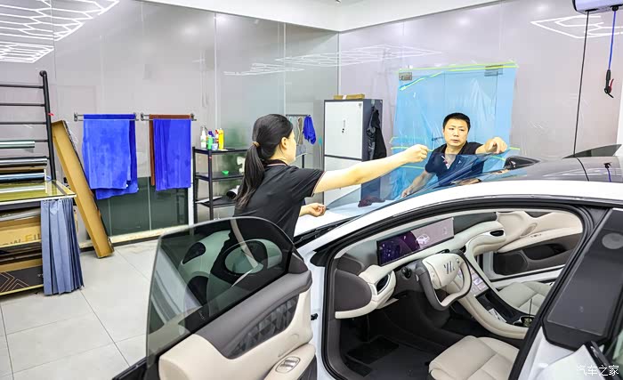

        洗车的过程在我选择膜的时候就已经完成了,所以当我进入无尘施工车间的时候两位贴膜的师傅已经准备开始贴膜了,工作人员和贴膜师傅在贴膜之前用红外线灯和测试仪对L6的车窗和天幕做了测试,记录下了数值,说等施工完毕之后再测一遍,看看贴的膜是不是有效果,这点细节还是不错。

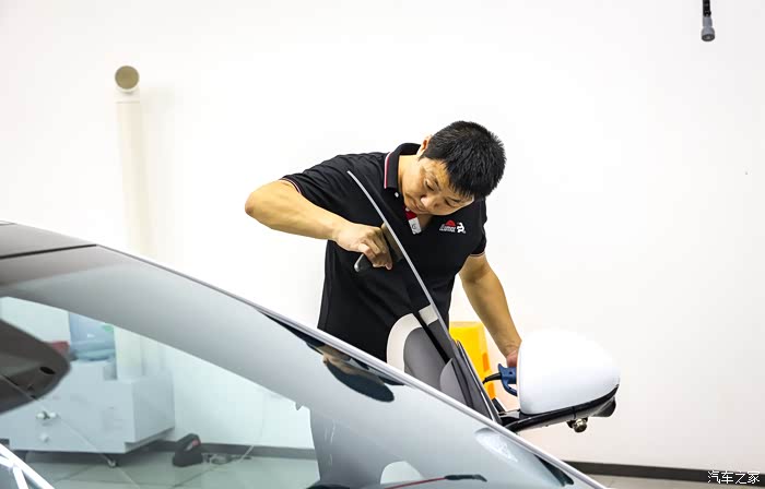

贴膜师傅的施工情况
车门侧挡贴膜和没有贴膜的差别
贴膜师傅正在认真施工中。
        记得我在贴给海豚和途观L贴改色膜的时候就说过贴膜施工中除了太阳膜质量重要之外,贴膜施工的手艺同样重要,而在无尘施工车间看着两位师傅专注工作的样子,我觉得心里踏实了许多,手艺至少是有保障的。

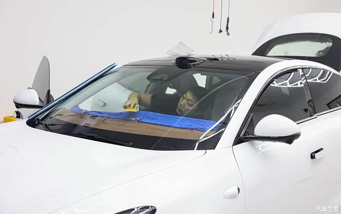

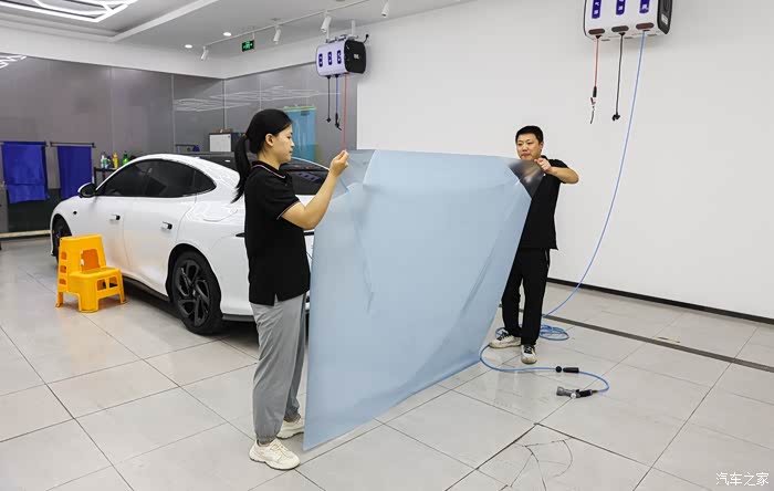

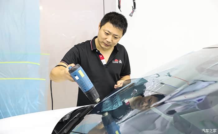

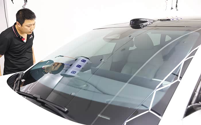

前档贴膜比较麻烦,因为需要先把膜在车窗外进行定位,裁减尺寸
即便是定位这个步骤贴膜师傅都是一丝不苟的
小心意义地把定位好的前挡膜进行裁减

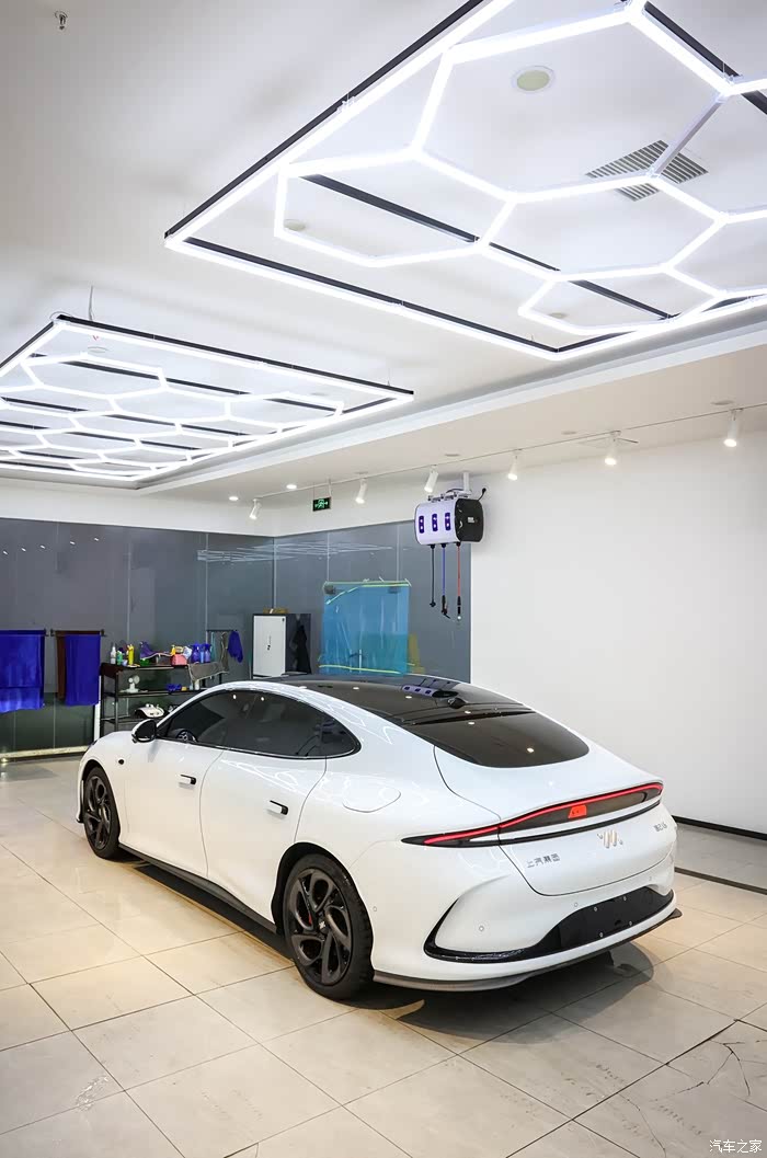

无尘车间为了更好地减少灰尘,还有加湿的设备进行降尘,所以这个角度看上去车间烟雾缭绕的。
师傅在进行前挡玻璃内部的除胶。
        两位师傅应该都是熟练的老手,所以贴膜的各个工序都非常熟悉,动作也熟练,最后在贴天幕冰甲的时候配合也很默契,所以整个贴膜的过程花费了大概一小时,你以为这就完了么,没有!贴完膜之后,以为师傅花了至少15分钟挨着检查贴膜的效果,对一些我看不见的地方还在调整,这个负责任的举动很获好感啊。

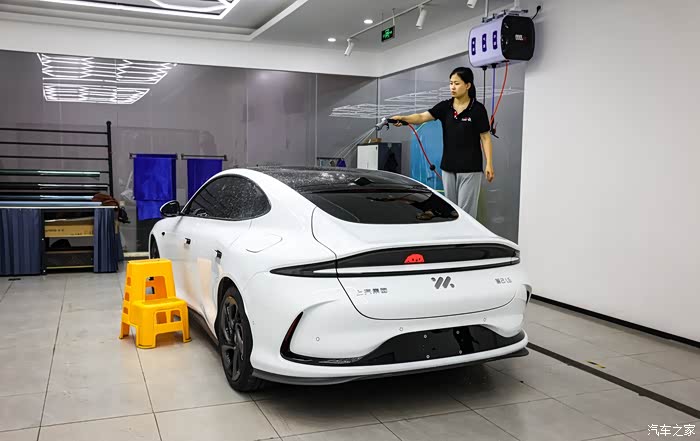

太阳膜贴完了之后就开始贴天幕冰甲,首先用超细的清洁泥把车顶都要仔细地清洁一遍。
清洁泥的效果类似于清洁剂。
晚了再给L6的车顶冲洗干净。
车顶的面积比较大,所以冰甲的尺寸也比较大,需要两个人甚至是三个人一起合作。
两个人合作贴天幕冰甲。
合作贴天幕冰甲,把冰甲固定在车顶,用刮板把内侧的空气挂出来

        最后检查工作完成,贴膜的师傅对我说,因为L6开门的时候车窗会向下移动一点,关门的时候会自动升上去,所以在这个过程中有可能膜的边沿会被掀起,遇到这种情况开回来他们处理就好。贴膜施工完成之后工作人员还在群里面发了贴膜之后的用车注意事项,这售后还是真的做得非常棒。
贴完之后师傅开始检查贴膜的效果。
可能是发现了一些小瑕疵,在补救,不过我愣是没有发现。
前档内部下方,师傅也是没有放过,我也看不出来那里有问题。
贴好之后的效果,前档,贴膜之前的数值为:627单位,贴膜之后为13.7单位。
车门上贴膜之前的数值为472单位,贴膜之后为6.6单位。
车灯贴冰甲之前的数值为125单位,贴后的数值为4.4,可见贴膜之后阻隔红外线的效果确实更好了。
