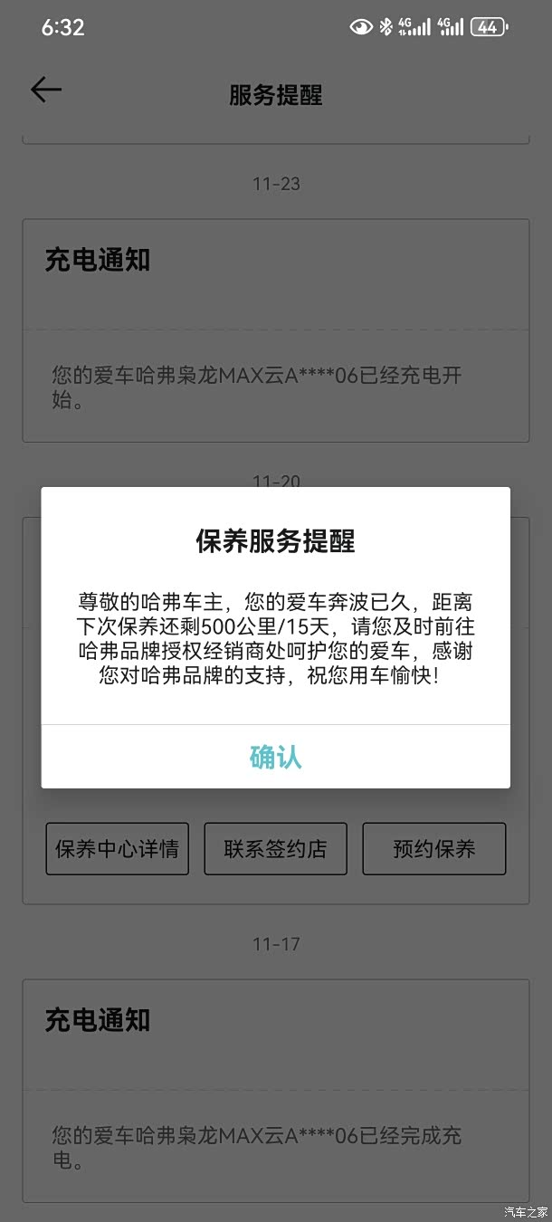

车辆接近保养时,厂家首先已短信,APP通知,并且告知可一天预约保养,价格可优惠,我这车终身免基础保养,去之前还有点顾虑,到店后,厂家的作为很让我满意,接下来是保养过程,

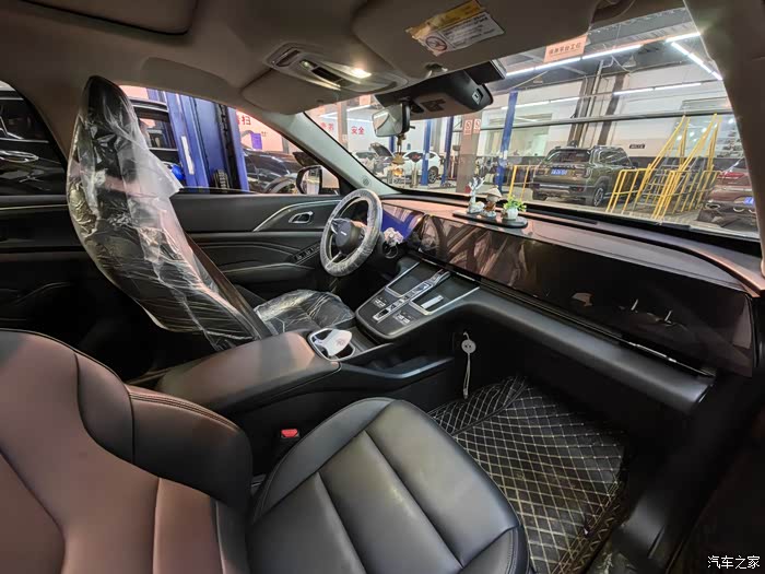

到店第一件事,一次性座套,方向盘套,一次性脚垫,安排好,

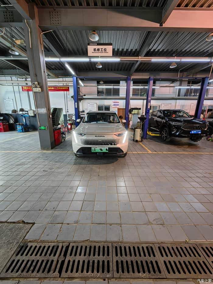

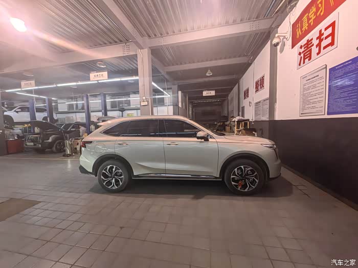

保养师傅开车上工位,师傅开车很认真谨慎,

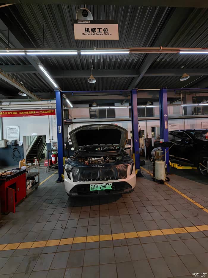

准备工作很到位,防刮垫铺上,并告知我保养细节,保养过程以及保养所用时间,

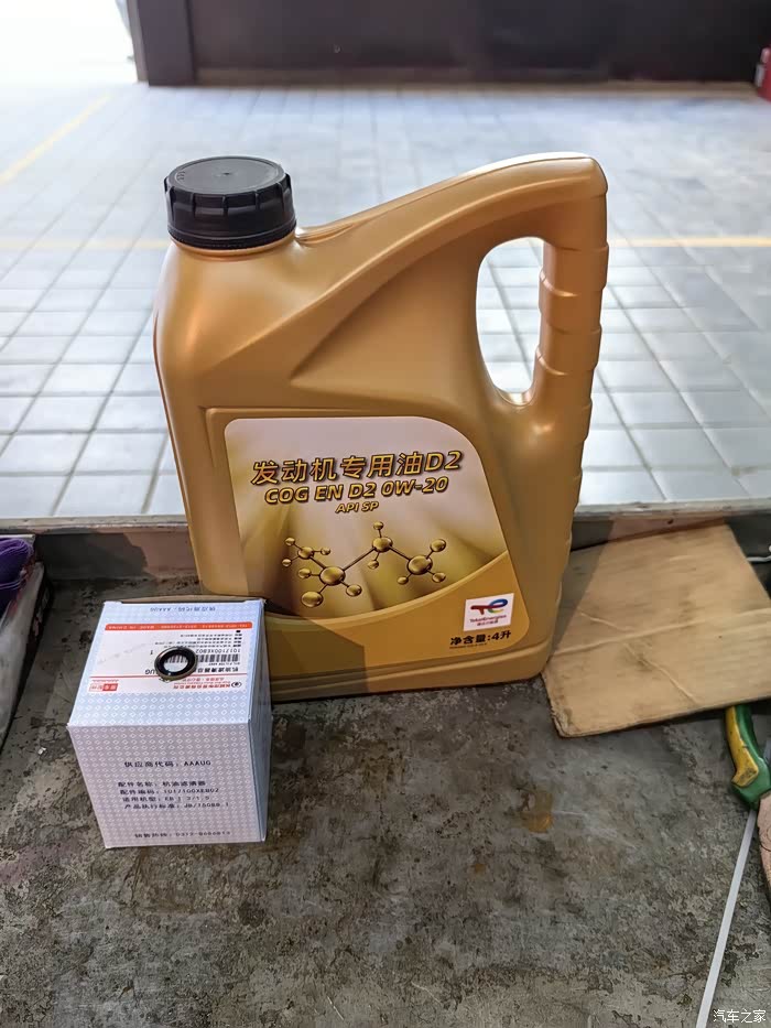

这是保养的所需要的机油,机油滤清器,以及放油螺丝垫片,接下来就大龙就开始它第一次大保健😁

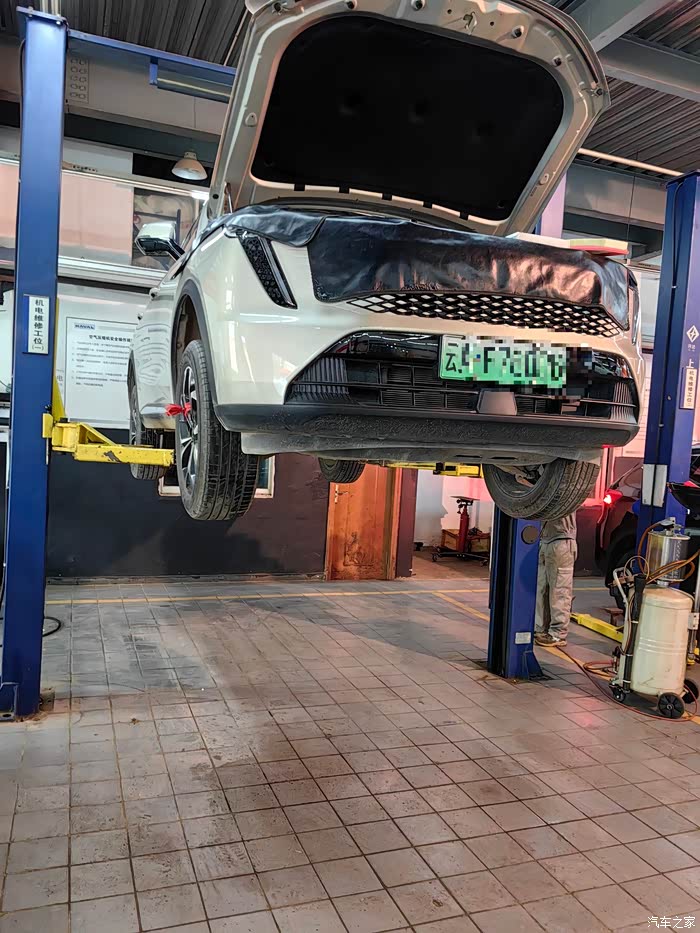

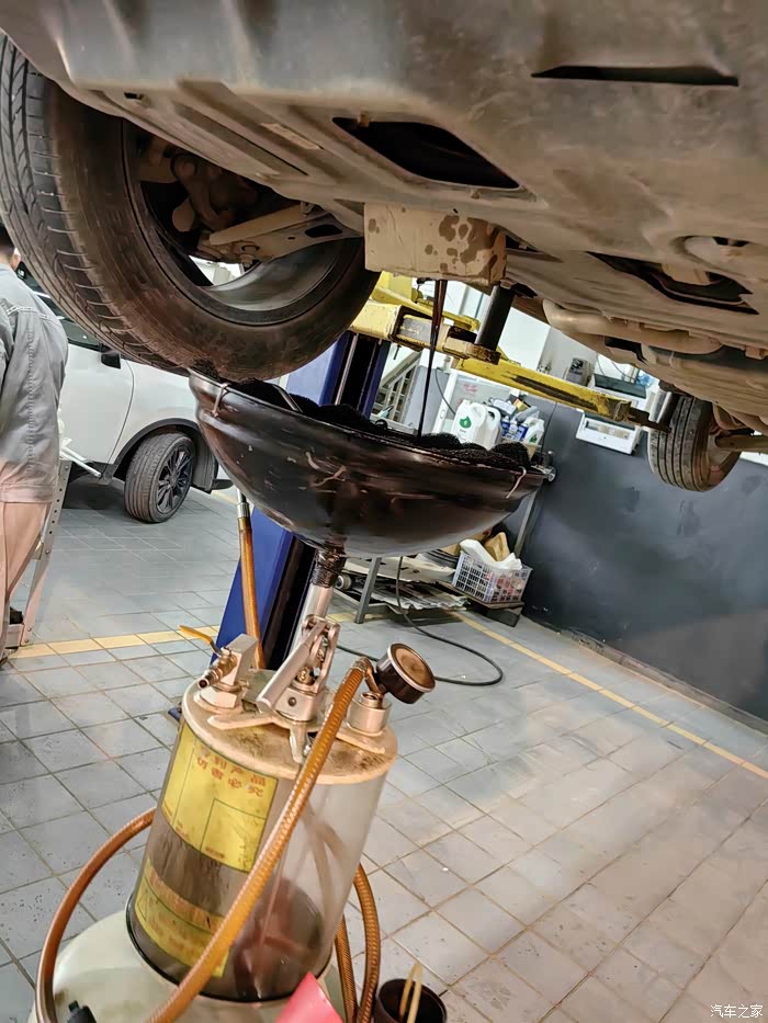

升高,开整,准备放油,

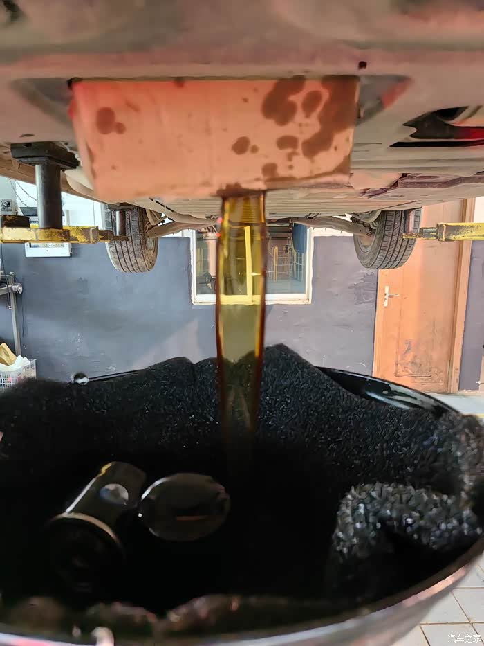

开始放油,
这是放出来的机油,我本以为很黑,很脏,结果这么清澈。

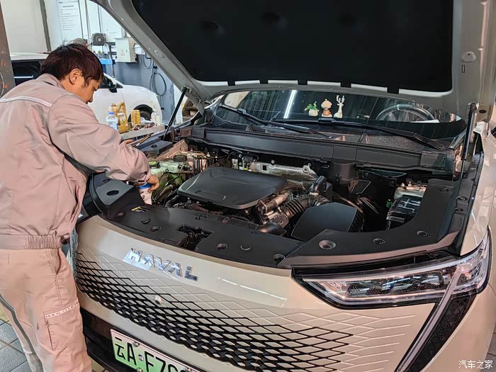

接着加入新的机油,

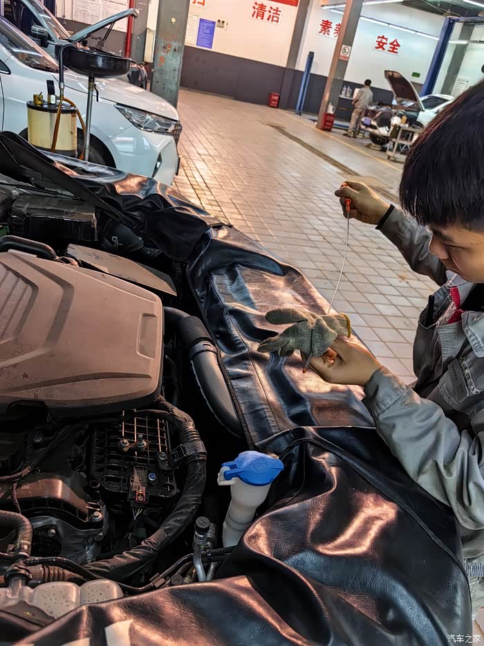

核实油量,发现差点。接着就又给安排了个小桶的,

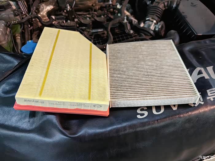

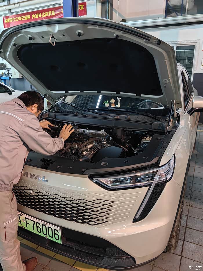

接着是检查,空气滤芯,空调滤芯,并做了清理工作,

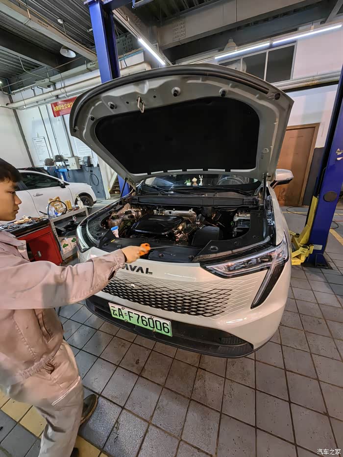

接着是检查全车油水,
检查刹车油情况,这地方师傅告诉了我一个小知识,通过刹车油可以看出,刹车片的磨损情况,因为刹车片磨损严重,刹车片里油路会增加行程,所以油位会变低,从这里就可以看出刹车片的磨损情况,
添加玻璃水,还有一个检查水箱的,我没拍上,

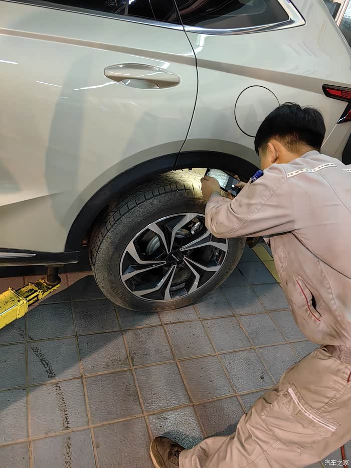

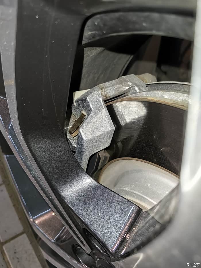

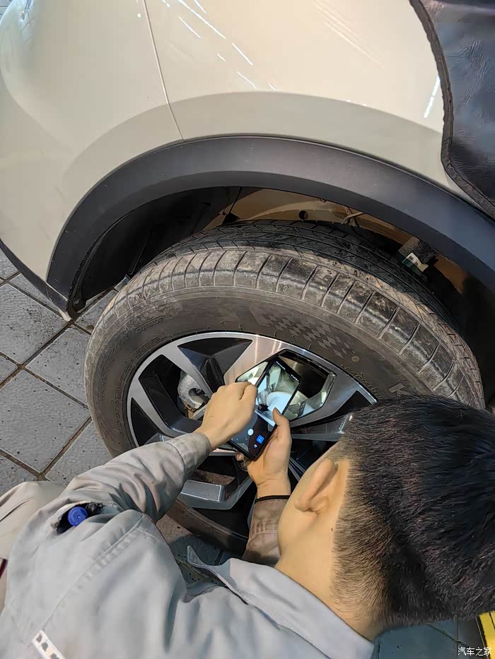

接下来是,检查轮胎磨损情况,和刹车片磨损情况,上图,
刹车片,刹车盘磨损很小
检查轮胎磨损情况,告诉我怎样识别轮胎到什么程度需要更换,

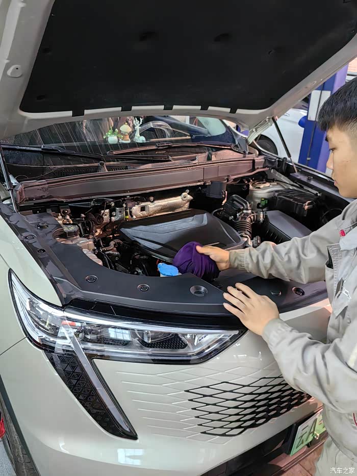

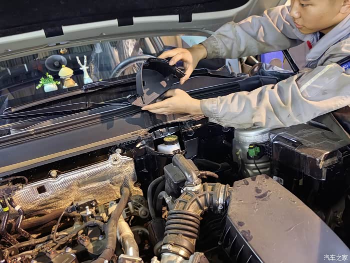

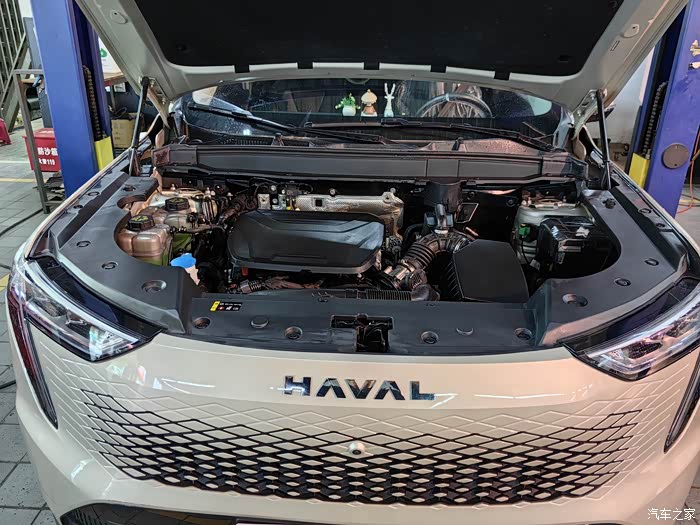

还给机舱没做了,清洁,这点为师傅点赞,我问师傅后期如果我自己清理机舱需要注意什么,师傅一一告知,不可以用高压水枪冲洗插座,以及电气部件,还有得在发动机冷机的情况下才可进行,上图,让大家看看师傅给请记得怎么样,
干净的一比,看着真舒服,为师傅点赞,

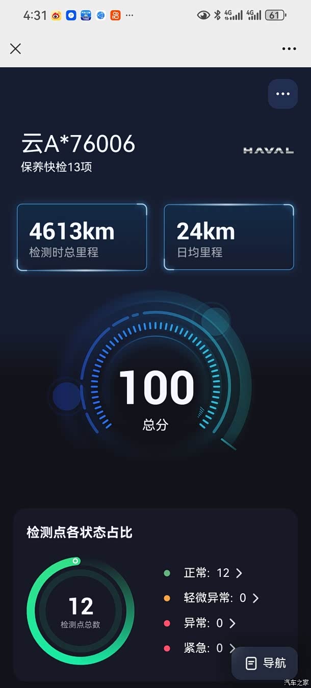

接下来就养结束了,还给生成一个图集,里面有换油过程,清理机舱,检查各部位的照片,
