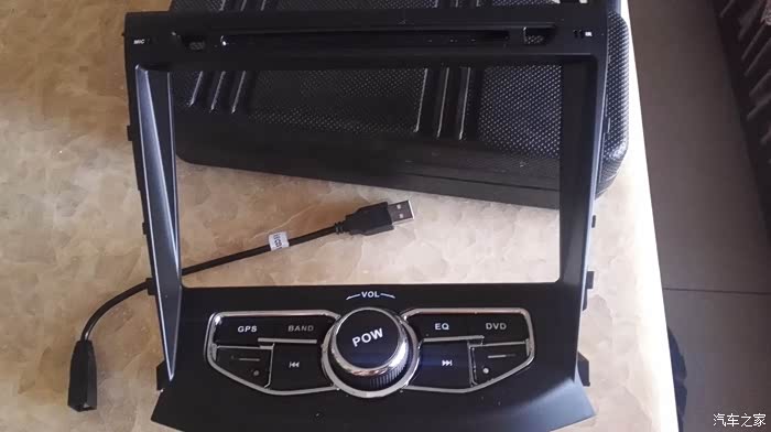

这个就靠运气了,有些收的很快,我收了好长时间才得到一台,总体价格还可以接受,八寸模具可以在万能的X宝购买,收到的模具内包含外框和后背板,特别注意有CD那两个小按钮别忘了和店家要,我的就是因为这个等了很长时间才装上。

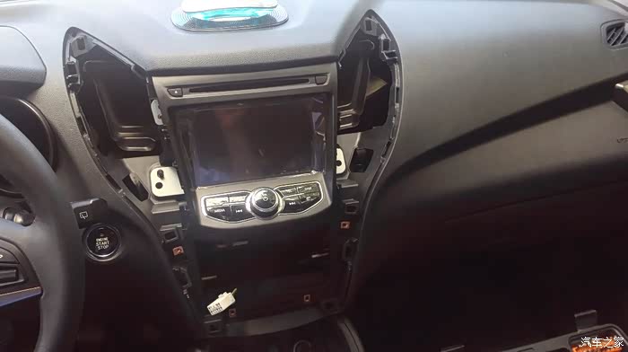

1、拆解中控面板,这个就不详述了,论坛帖子一大把,如果尝试新导航是否匹配旧车中控的话,最好用块布垫下,我的在操作时不小心,新款导航后面的主机将中控的硬塑料弄花了,影响美观。

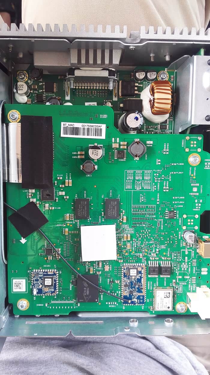

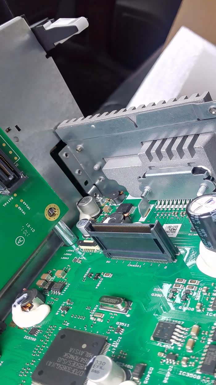

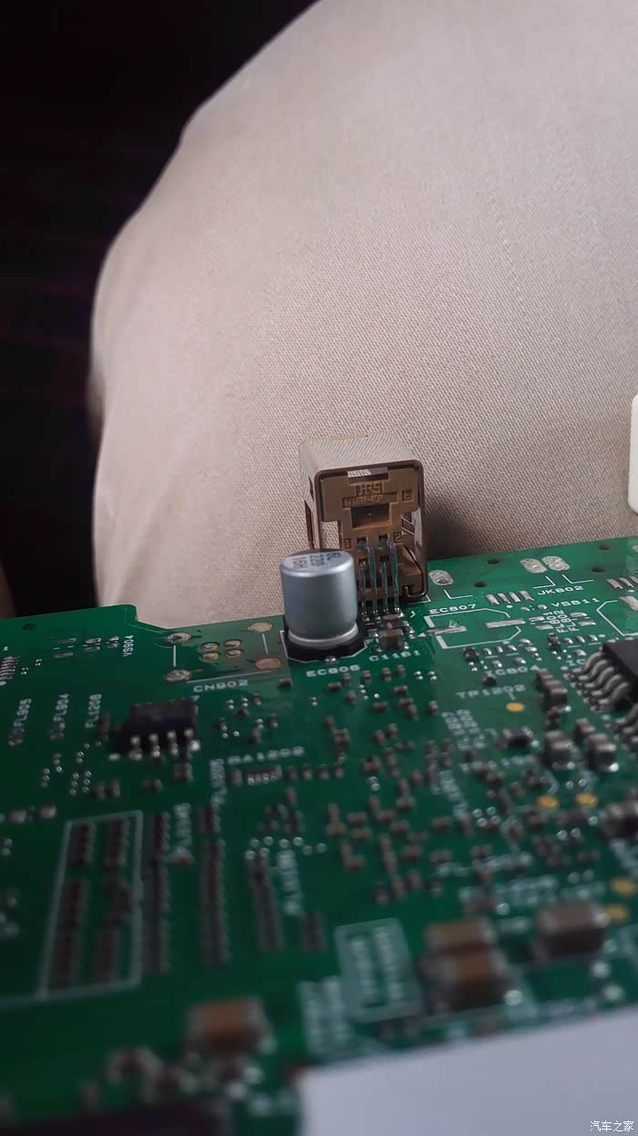

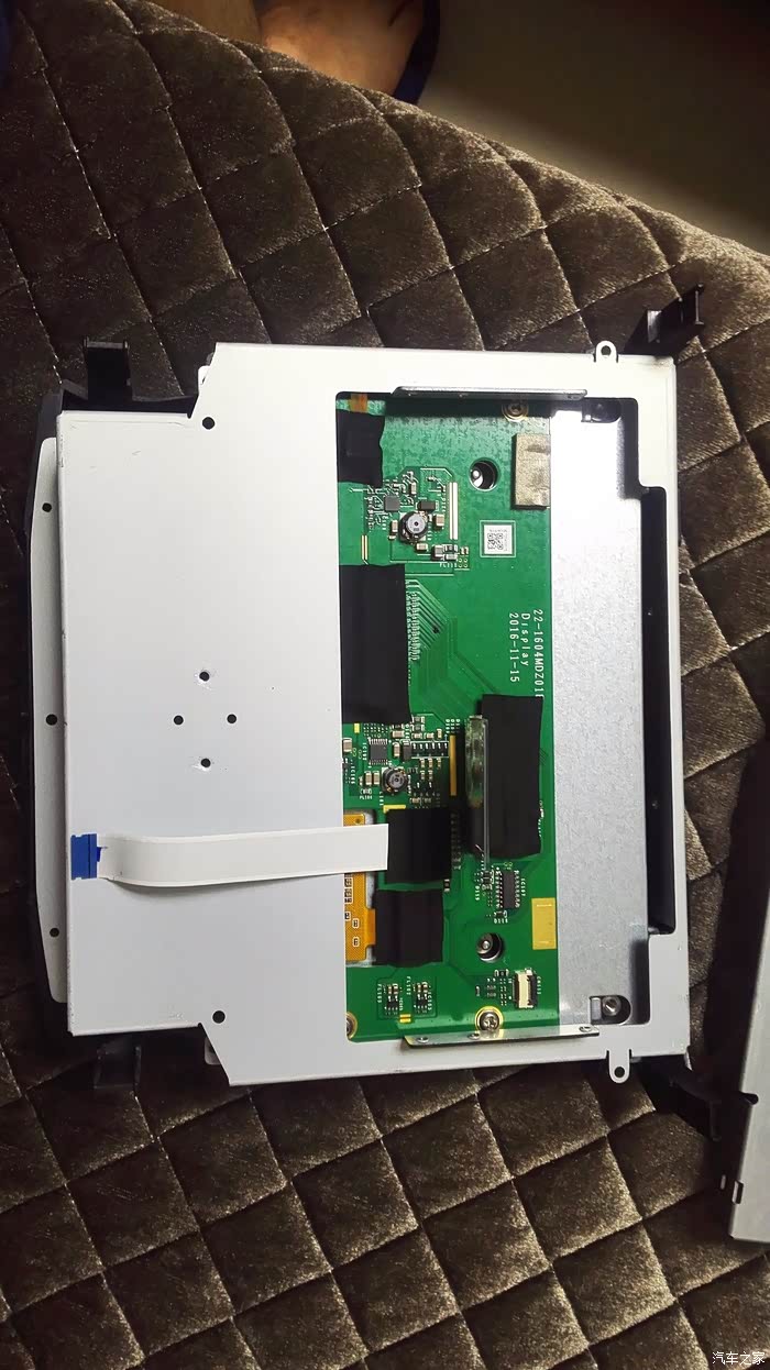

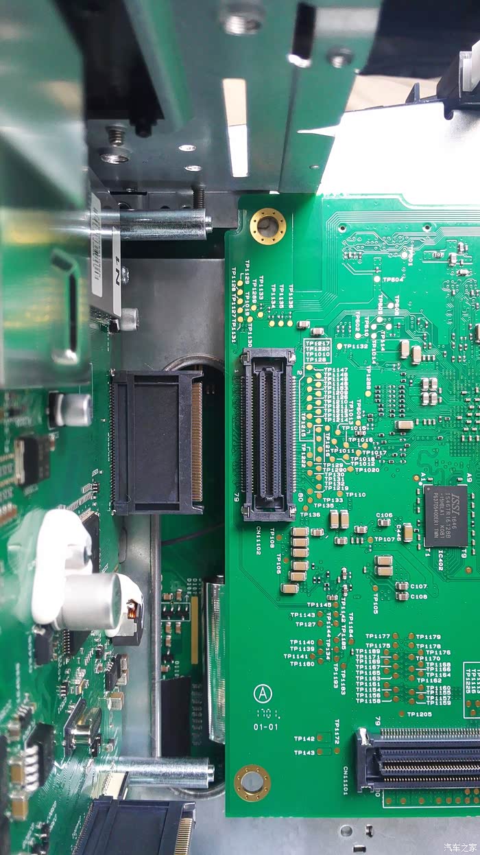

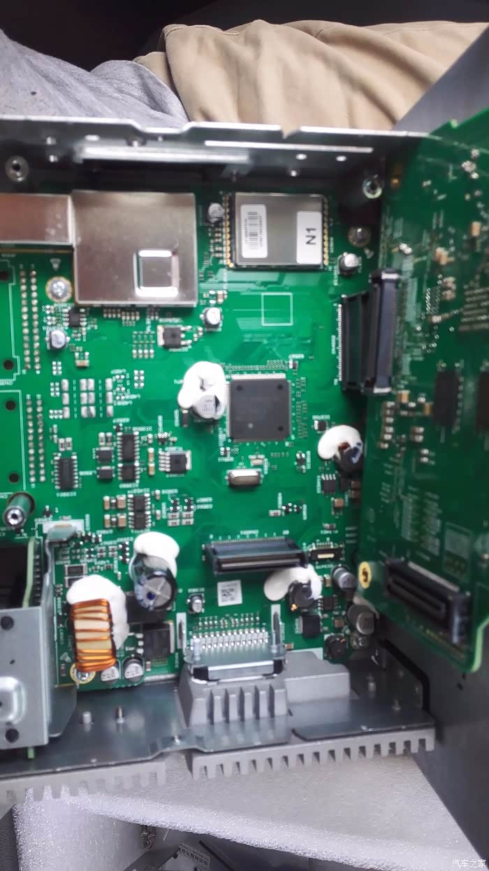

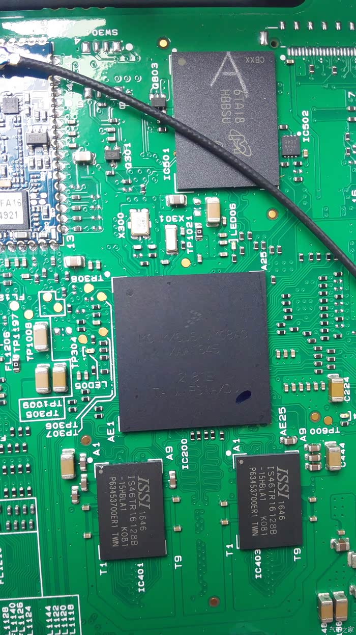

2、拆解新款导航,这一步基本上把新款导航全部肢解了,拆解的时候特别注意排线,排线接口那个是从下往上抠出来的,特别注意。螺丝钉记得用一个盒子保存好。

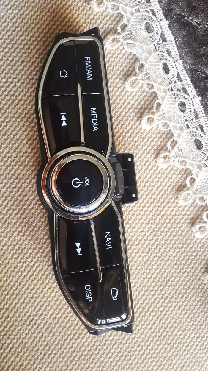

3、模具按键扩孔

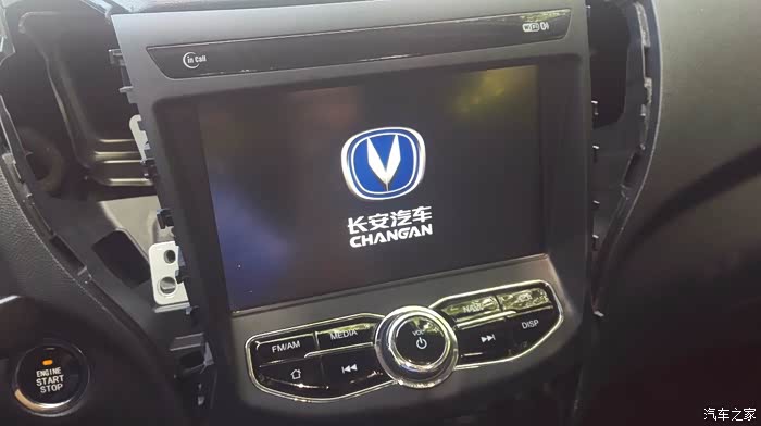

这个过程就很费心思了,首先用硬板在17款的按键框划下来,修剪然后用铅笔在这个模具上比对着画,之后就是用锉刀(我用的水果刀,效率低下)打磨,并且用按键框不停地比对,这样做的目的只有一个,就是扩好的框美观,下图是我扩好的框,disp哪里稍微大了些。

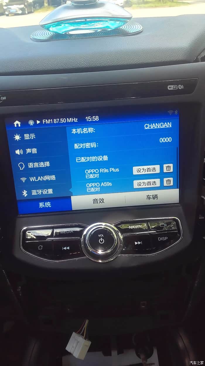

4、放入八寸屏幕,扣上盖板。

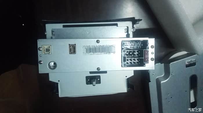

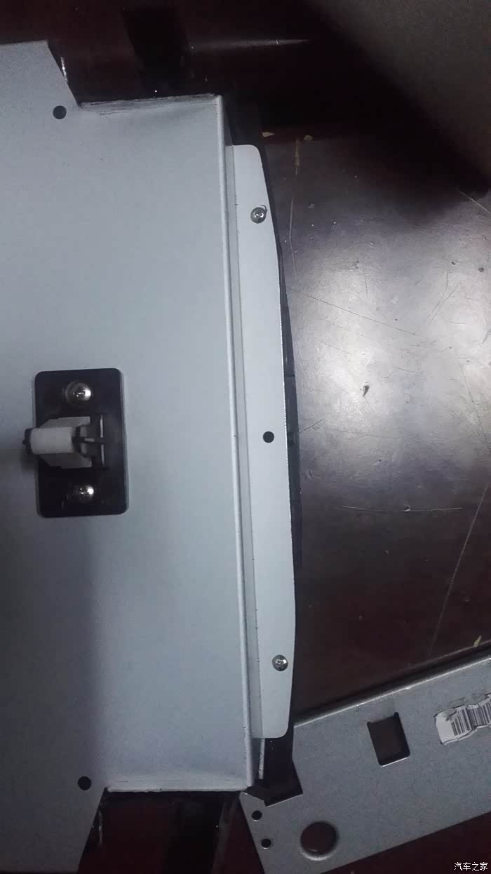

5、固定主机,这个地方需要注意的是由于模具尺寸不一,固定主机的背板上的螺丝孔不是一一对应的,因此下图的主机看着有些歪,我是在背板一边打了一个孔,刚好可以四颗螺丝固定。

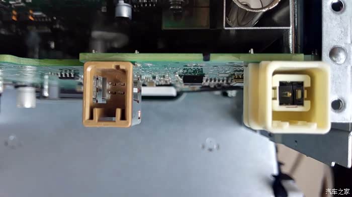

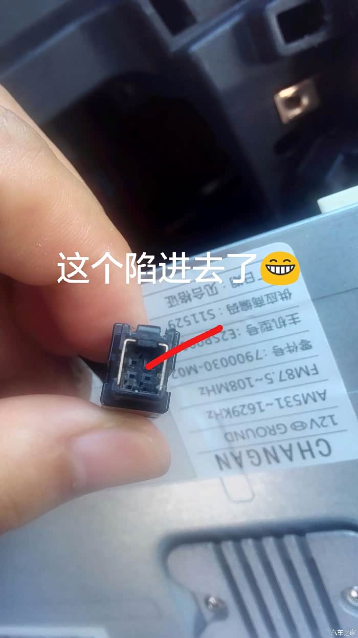

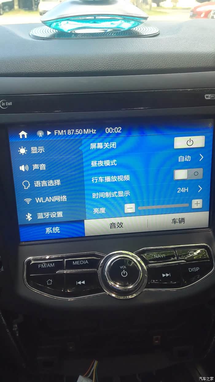

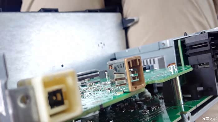

6、改USB转接线,14款、16款和17款的几种转接线都不统一,因此需要改线,早期车友是在X宝上购买的17款原车USB转接线,但是当我购买的时候缺货了,因此没办法我就只有动手自己修改,首先将16款的USB线下方削开,露出贴片,这里尤其注意!!!我开始削的是上方卡子哪里,因此插进去后提示usb电流异常,结果折腾了几天发现是usb线中间被抵进去了,后来将其又弄出来,用502胶水滴了一滴,这下彻底固定住,USB完美
插进去,u盘也可以读出来了。
陷进去了
