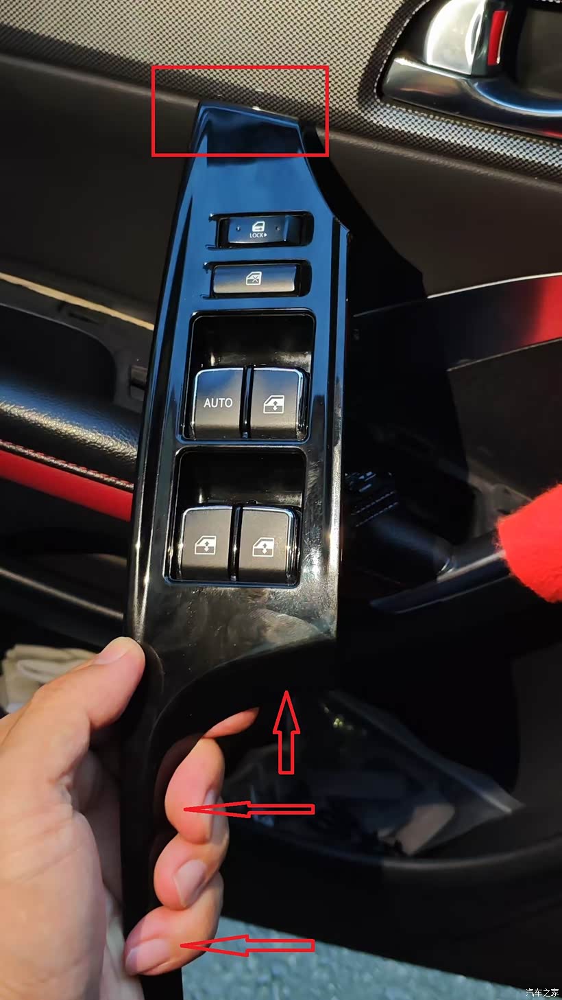

一:拆按键面板
没有螺丝,直接可以撬开。用比较薄,质量比较好的塑料撬板,从拉手洞这边最细那一节面板组件开始撬(三个箭头位置),松开后,撬红框位置。不难,注意工具要合适才能保护面板。
撬开以后,背面有个大插头,中间有个卡子,用指甲按下去,一圈用小平口螺丝刀撬一下就能拔掉。

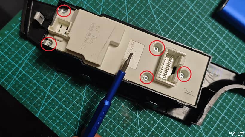

二:拆解按键总成
背面有5个螺丝,分别拆掉(红圈位置)
然后一圈有6个卡扣,用小平口螺丝刀逐个撬开,白色后盖就能拿掉。 也不难。

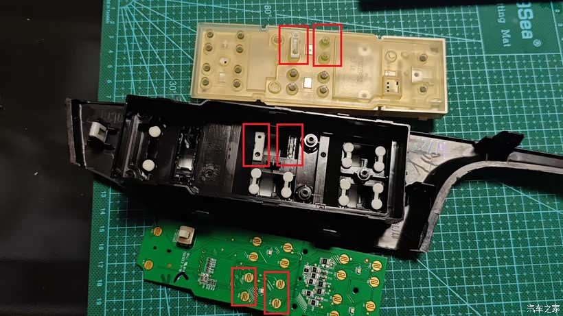

三:故障机理分析
再把电路板取出来,你会发现,里面的结构或者原理和家里电视机遥控器一毛一样,或者说和车钥匙里面的结构也是一样的,当然主驾升降是2档,稍微复杂点,后面会重点讲到按键实现二档控制的原理和故障原因。
先说其他三个按键,以及最前面的解锁按钮,原理就是电路板上有镀金的搭接区域,相应的中间硅胶零件,在每一个按键位置有个导电片(主驾是金属,其他都是黑色的导电橡胶)
档抬起或者按下按键,会有两个导电橡胶片接触PCB上的镀金搭接区,两条交叉的线路被接通,从而执行升降指令。
每一个按键有4个镀金搭接区,升起,两个同时接触,降下,也是两个同时接触,这算是设计上的双保险,或者叫冗余设计,出问题概率不大。
问题来了,
主驾故障率高,原因之一就是升降都是二档,所以轻抬,接触一个镀金搭接区,再使劲才会接触到第二个,也就少了其他按键的双冗余,故障概率自然就高,为了实现轻重二档,长安设计了两个长方形小塑料片,在升或者降时,会有类似跷跷板的动作,轻抬,跷跷板一段下压接触,重抬,另一端才下来。原理就是如此,这部分设计有点复杂,但没发生过故障。
所以,故障的问题就在于,PCB上的镀金接触区与弹性接触片之间,因为雨水或者湿气或者灰尘,造成接触电阻变大,无法有效导通。
四:维修
知道了原理就简单了,无非清洁接触面而已,
我用小平口螺丝刀轻轻刮了下每个镀金接触区,一定要轻,因为镀金层厚度都是微米级,刮伤了镀金层以后故障会越来越频繁。毕竟金是最不容易氧化的东西。刮过以后,再用棉签蘸着WD40,把所有接触区以及弹性接触片擦拭清洁一遍。 维修到此结束。
主驾的两个长方形小塑料片,装回去的时候注意位置,设计师为了防错,上边两边的洞是分大小的,注意区分就行。
维修完成,原位装到车上就OK了,
