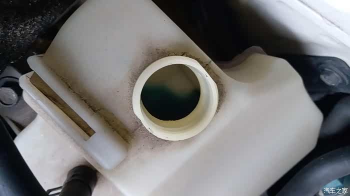

2013款天籁2.0,现在停车检查防冻瓶中的冷去液已见底没有了。是否需要更换呢?
听网友说16万公里才需要换,我现在9.6万公里。
还有有个同事,叫我直接加油瓶纯净水也行。
请懂的给点意见?
