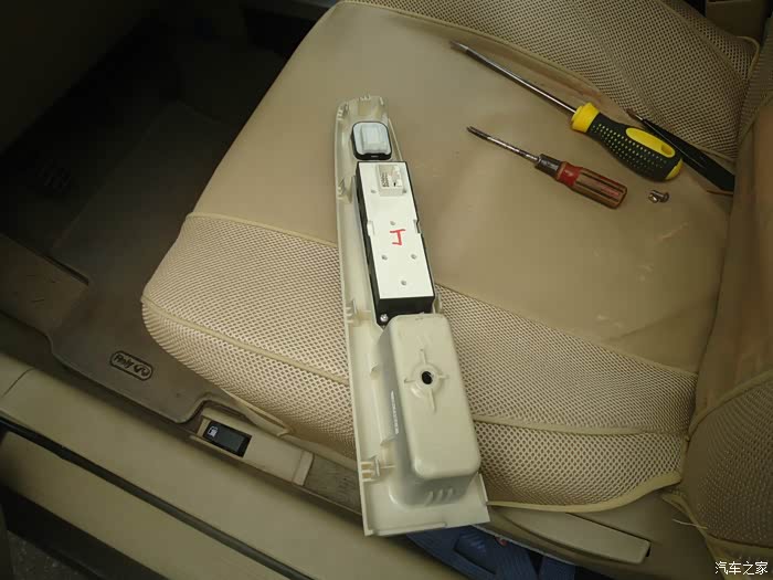

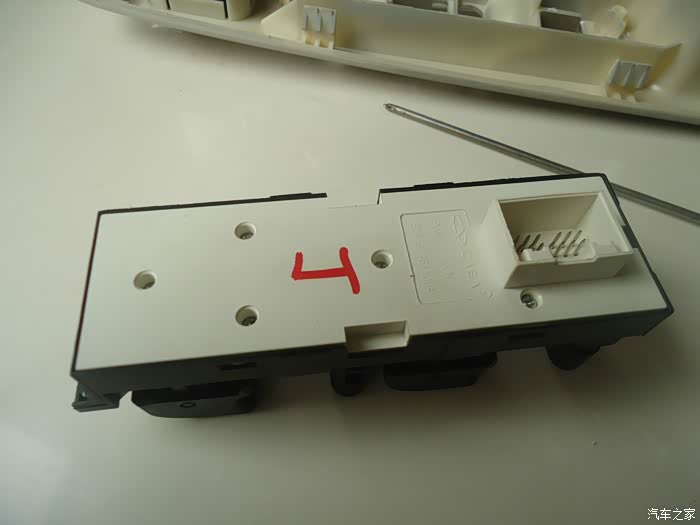

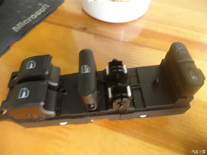

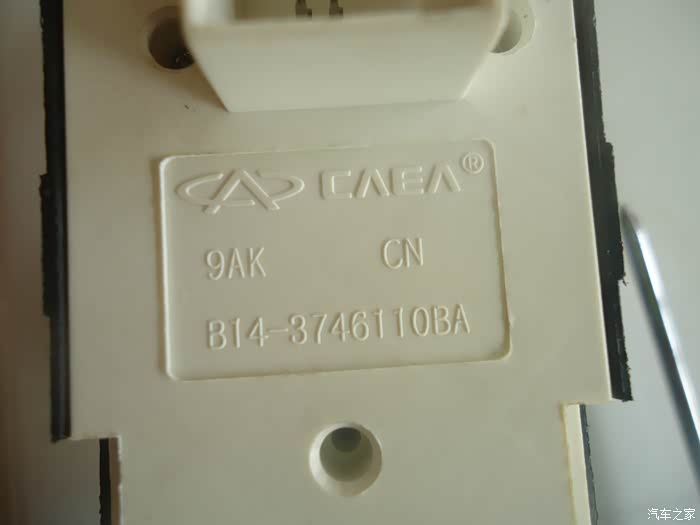

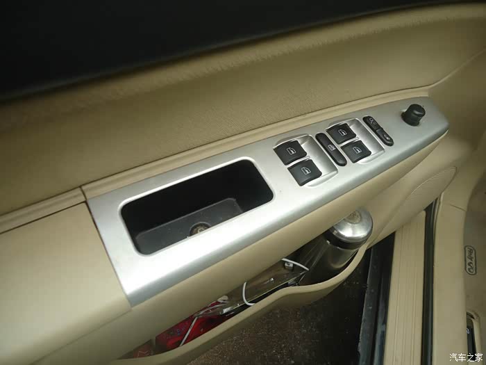

愿来以为是开关问题。从昆明带来换上毛病依然。
各种拆。
奇瑞的开关扎实得很。车坏了,它也不会坏的样子。

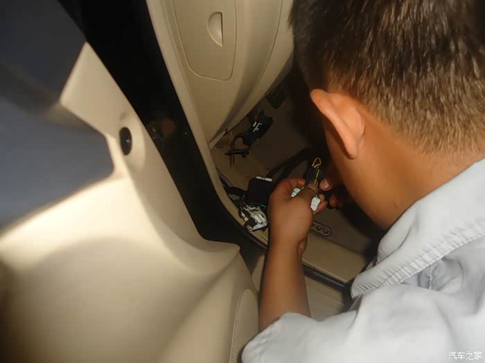

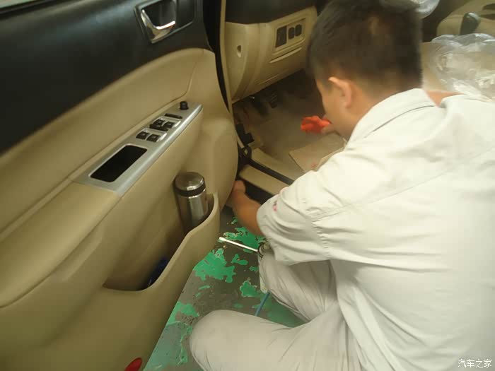

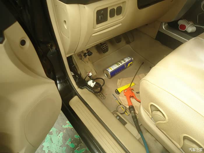

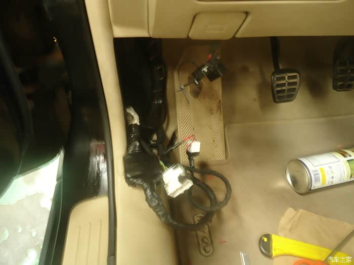

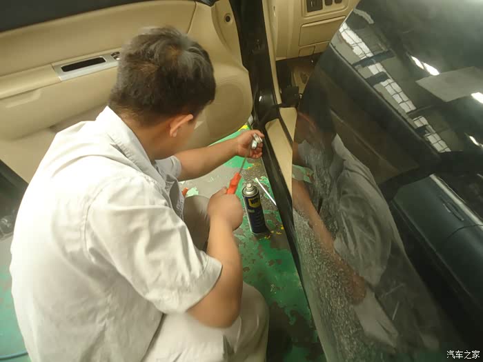

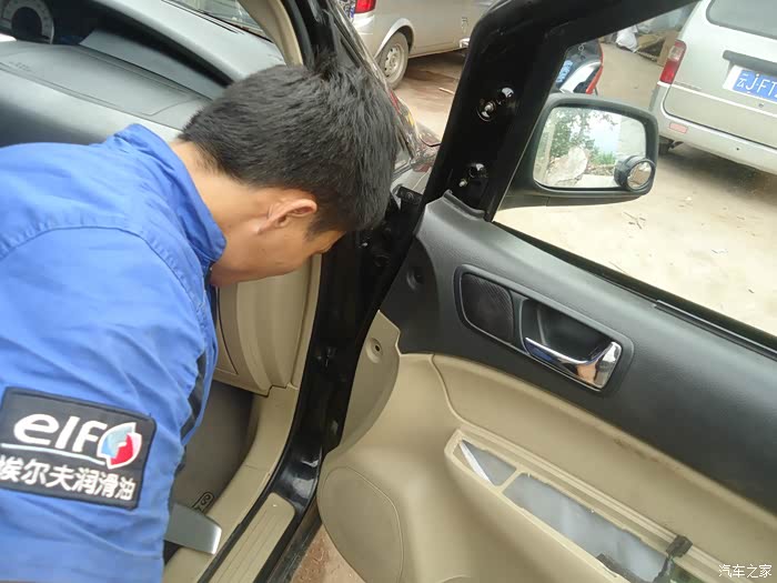

这是昆明的师付。驾驶位这边。

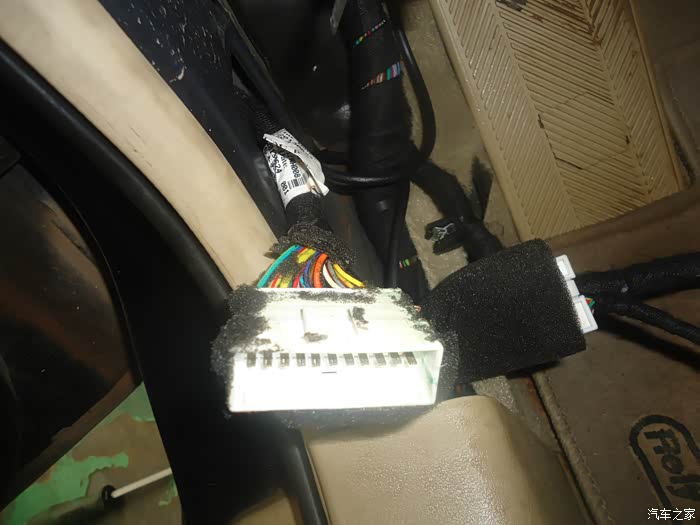

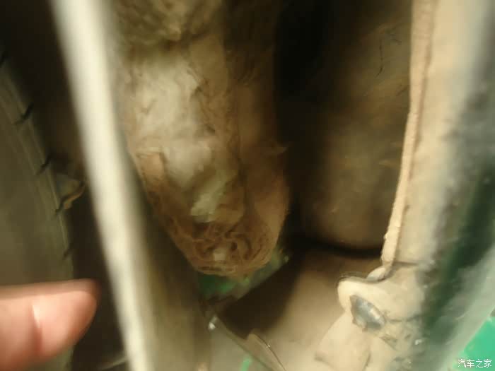

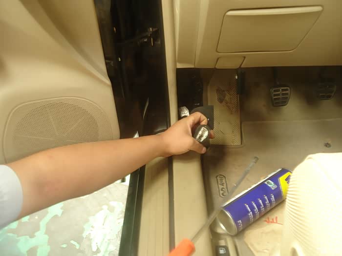

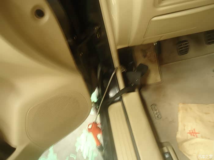

用汔吹。有铜绿。
线还是湿的。
很认真的小师付。保养也常是他做。
吹了也还不行。是要跨接的样子。
再吹吹。

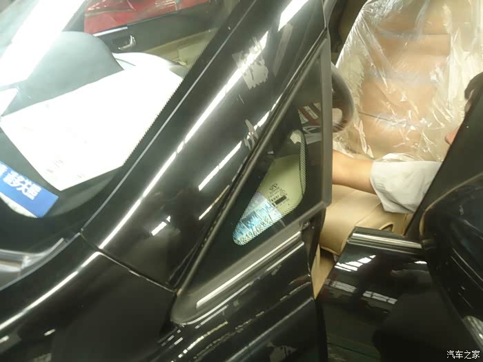

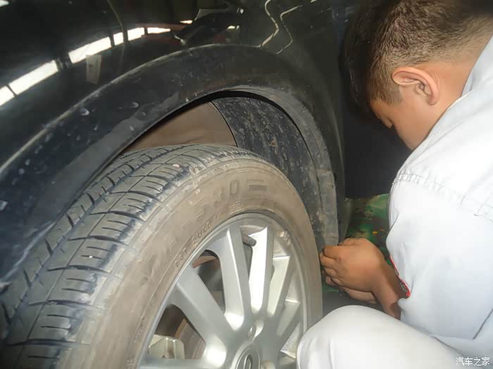

我还以为是以前三角玻璃进水的后祸。其实不是是前轮防水罩。

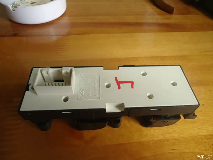

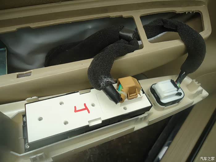

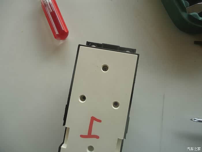

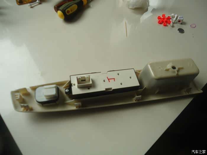

在试开关

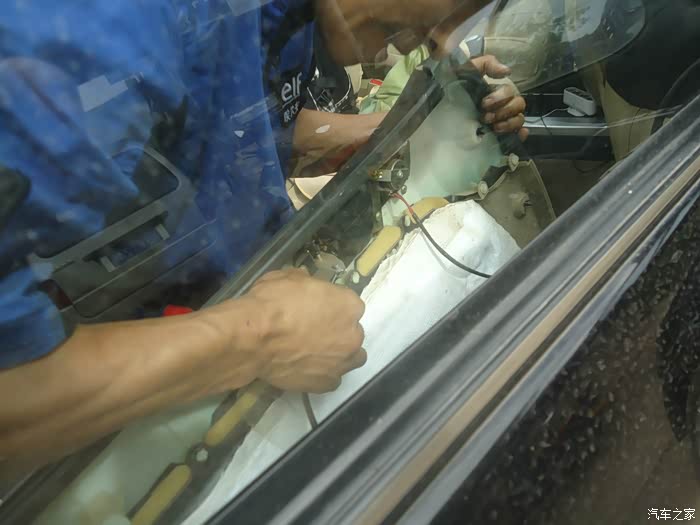

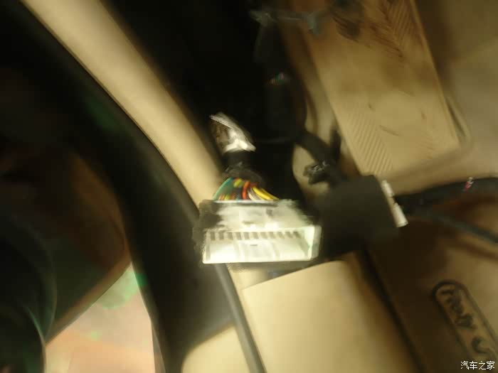

剥皮后再看再吹。
这个更清

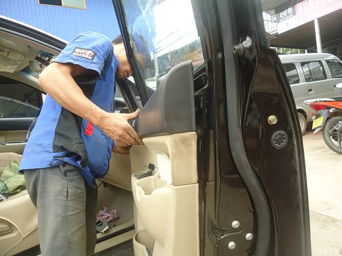

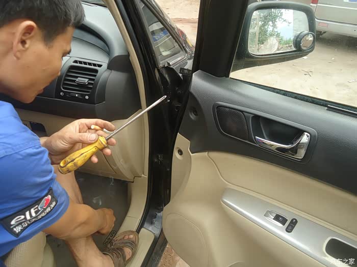

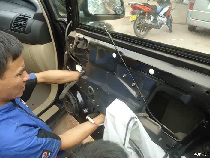

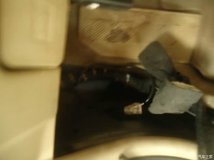

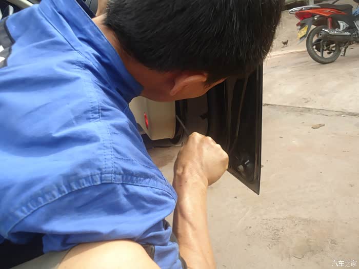

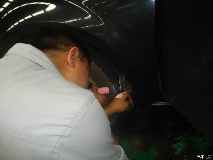

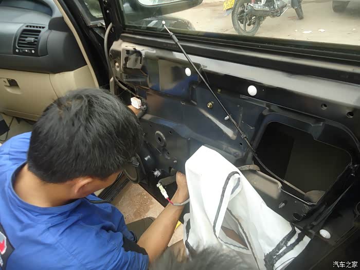

前轮罩撬开。

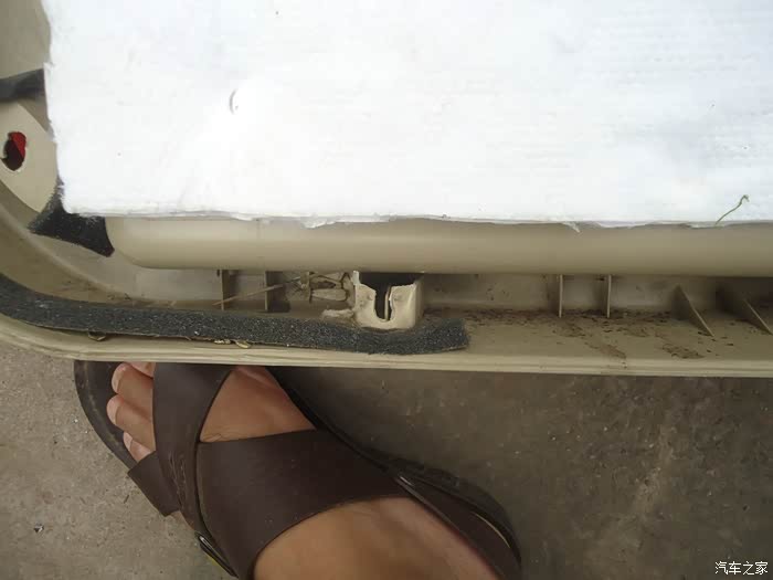

里面有个堵头没打胶。

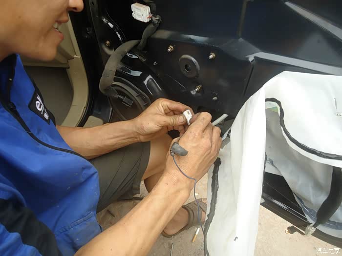

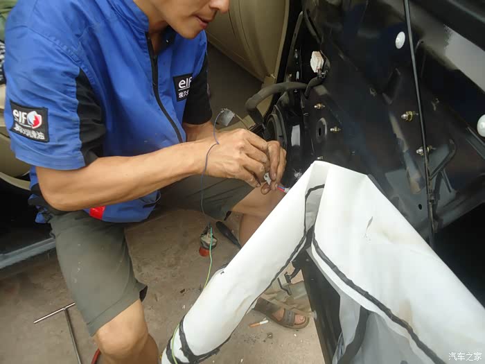

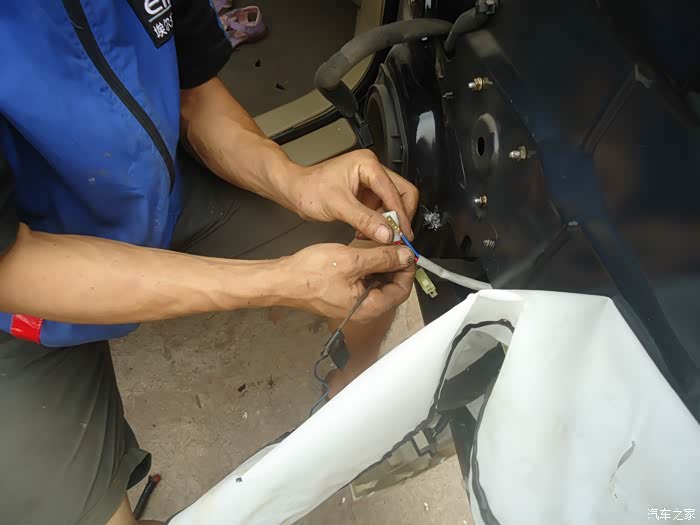

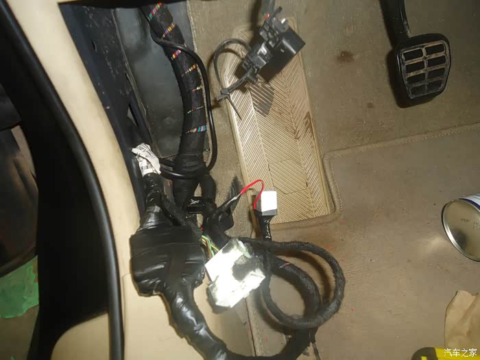

分线再接。
其实修理不是太方便。难为师付了。
另接了线真的一元钱也不到。
另接了好几根。
跳线中

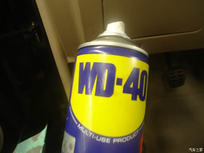

就是用这个喷,吹。

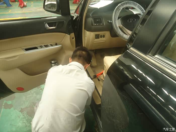

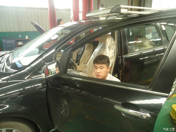

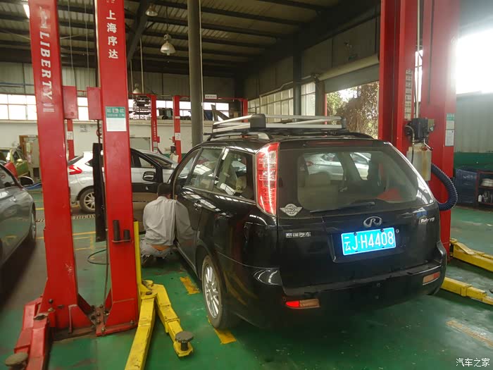

4S工具齐全啊

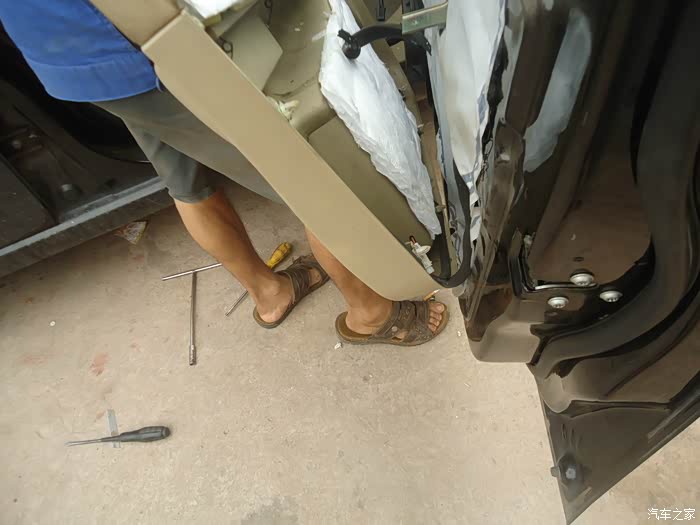

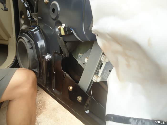

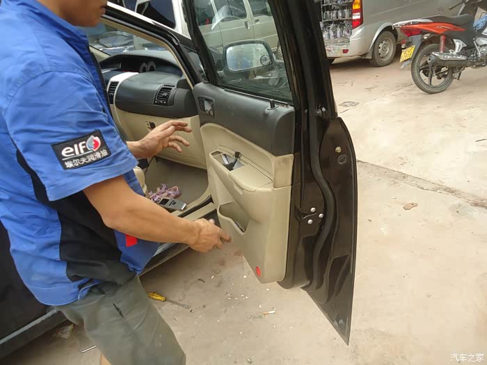

前轮罩打开中,昆明线束修复结束。当时什么都好了。回来后,有天升付驾玻璃咯的一声,不动了。

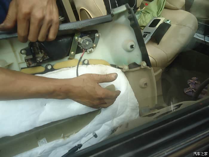

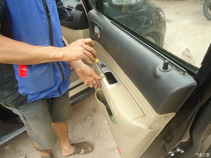

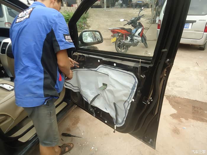

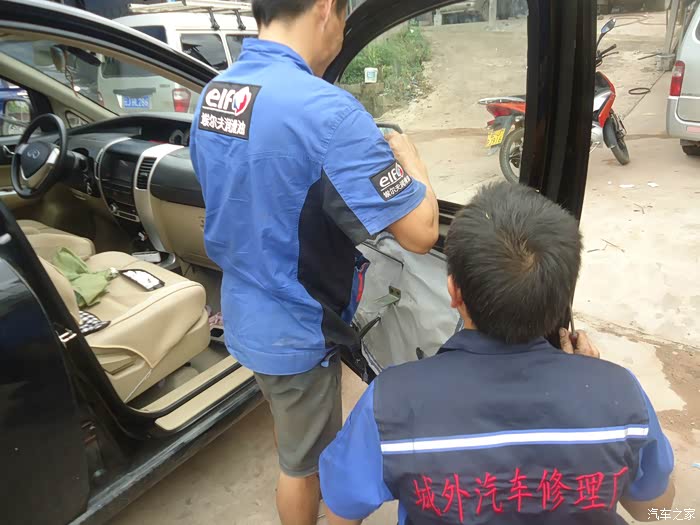

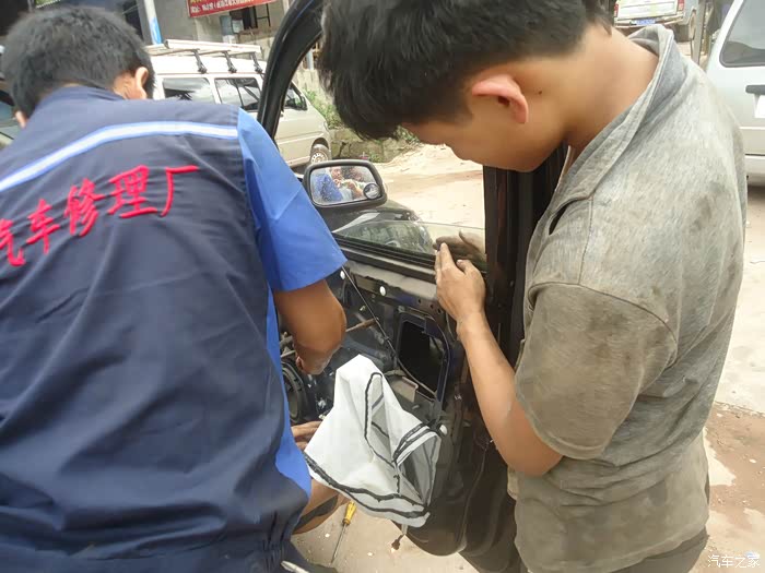

想起以前开微车时常帮修车的小师付。看了一下说。升降器坏了。换不?换啊。第3天云拆
我说,网上车友的经验,内饰坏了卡子不坏。他有点急。
小心了。

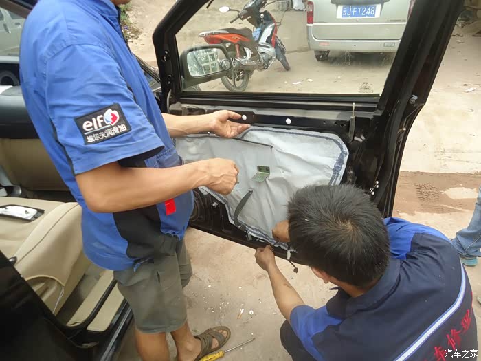

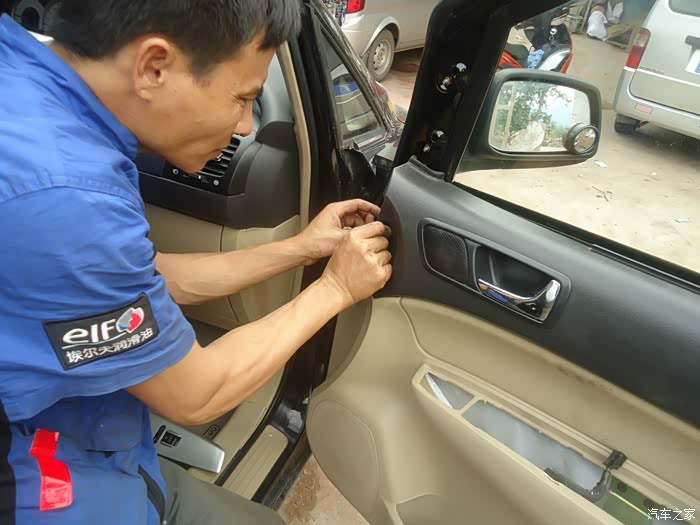

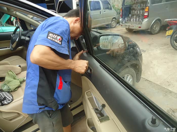

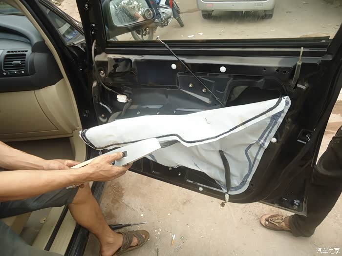

各种拆
这个可以先拆下。

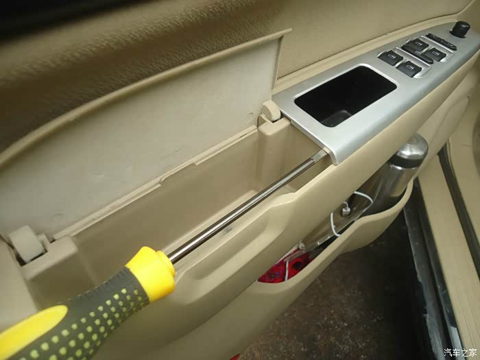

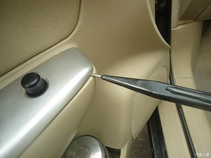

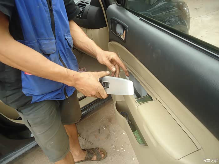

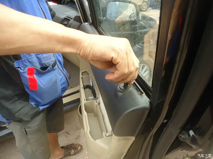

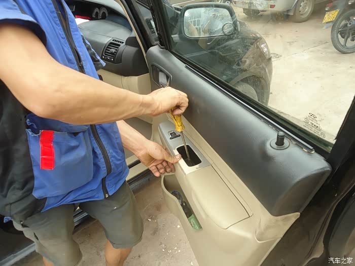

拆拉手

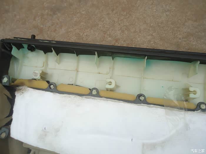

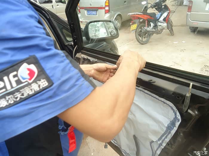

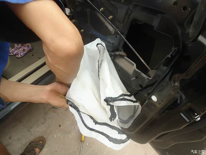

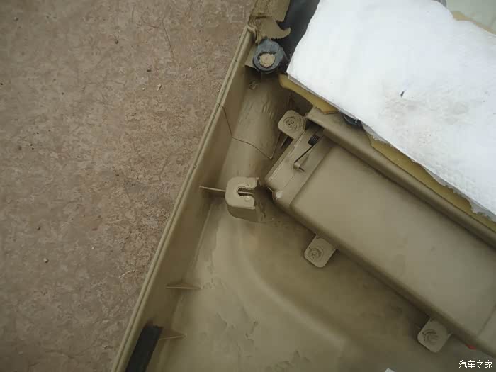

有点隔音棉吧
防水胶布
再撕

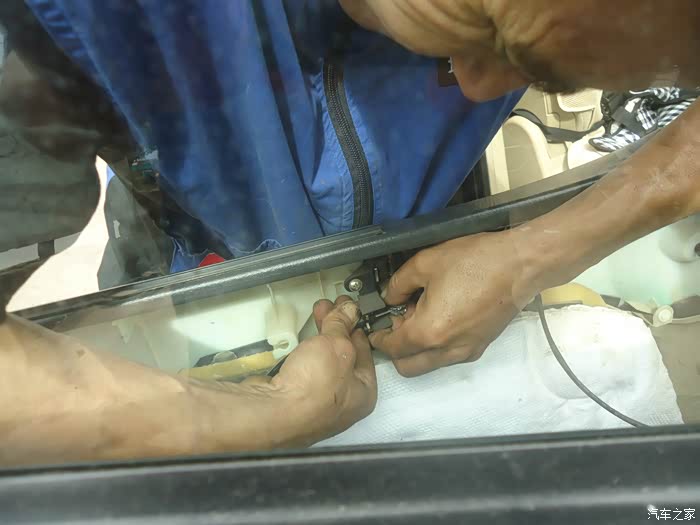

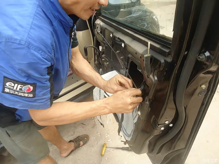

无语

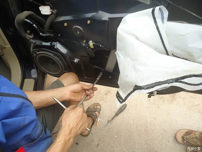

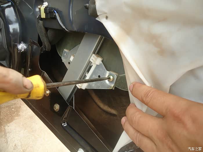

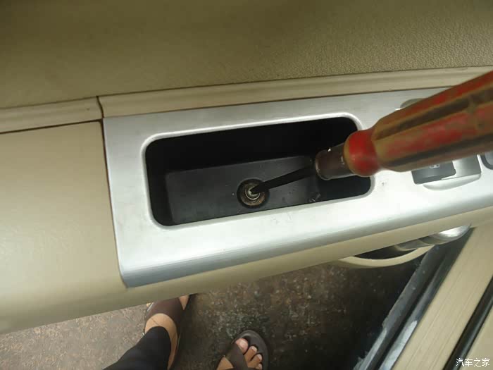

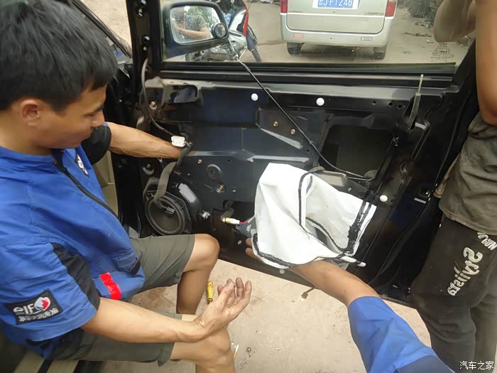

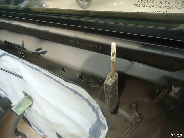

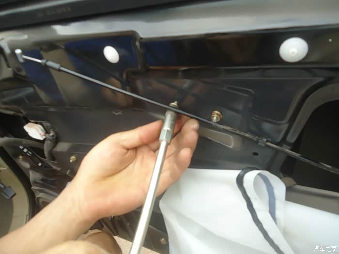

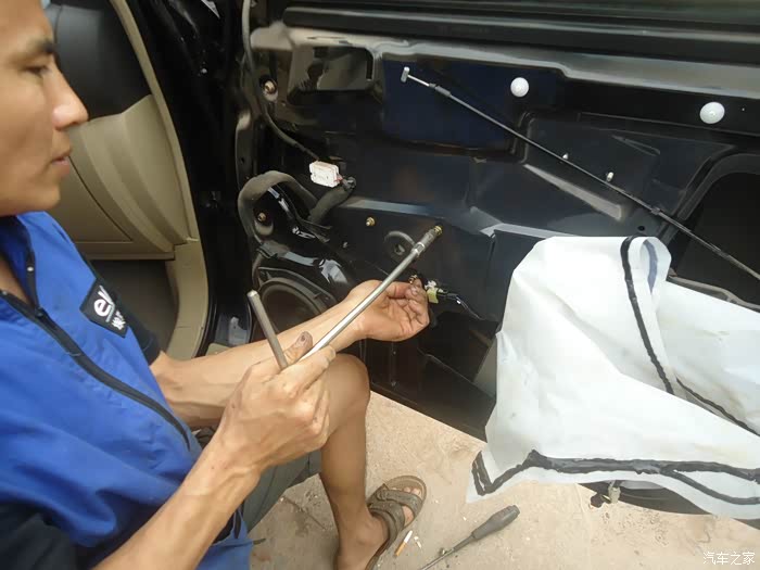

各部位罗栓。
固定玻璃

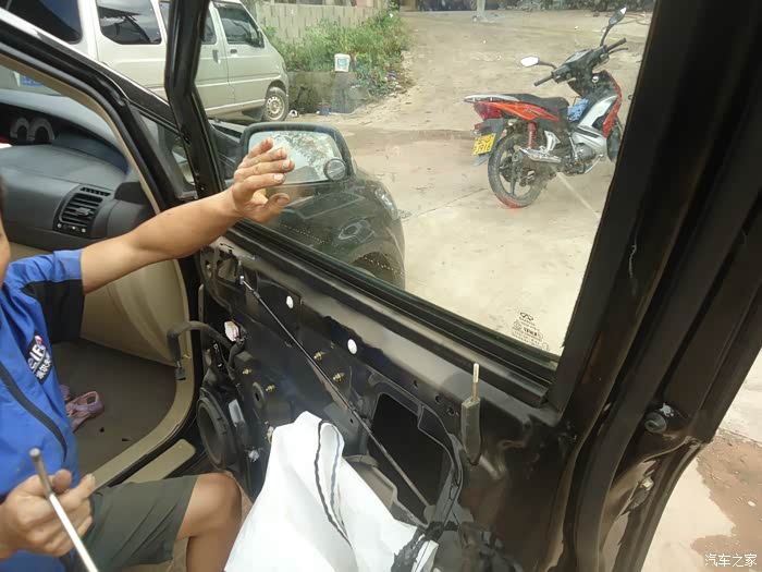

拆下来了。

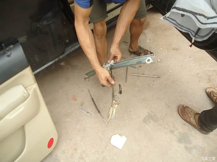

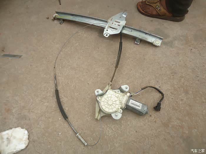

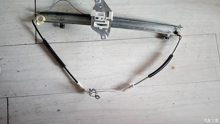

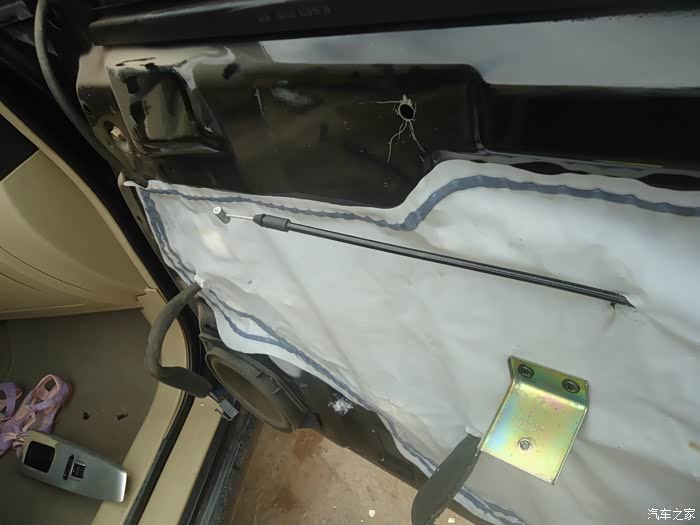

钢绳蹋了。他说试过。修不好。

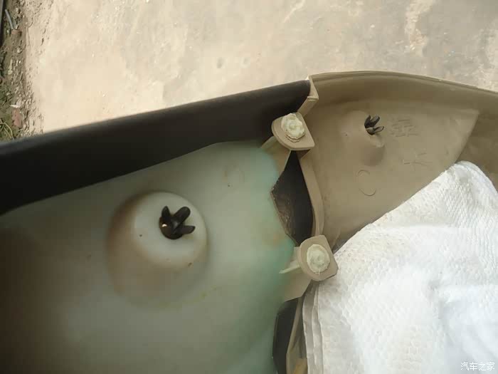

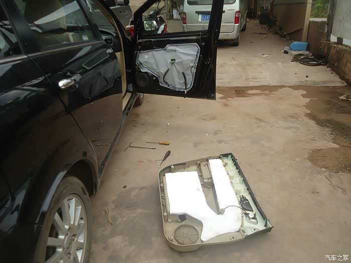

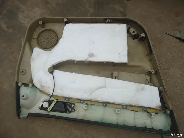

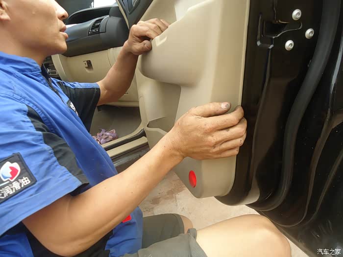

车门内饰
车门内饰
拆掉内饰的样子
内饰板听说贵。
回装中
多放图片是想帮要自已拆装的车友。我看了一次,还是不会拆。
