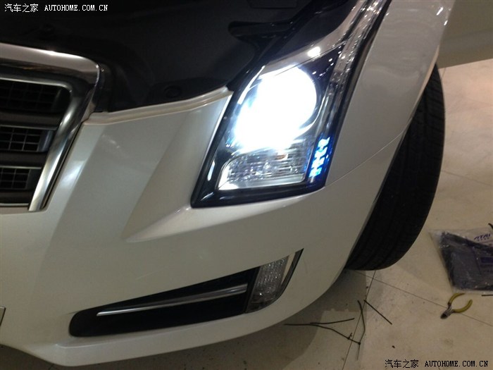

装上一个了~哈哈
安装的速度快~立马试灯了~(**一下就来了~有事先准备好的线束就是方便~一下子上下其亮等插上去就完成了~)
我的轮毂证明了这是我的车~ 不是网上下图和广告!!!!
看着哥就开心了~(完全把照明效果的事情丢到脑后了~)
现在到调节大灯的高低左右~两人齐上~!(没调节好我就完了~因为没有高配的随动转向,连低配的手动调节都没有了!)
调试完毕~准备把螺丝上好还原!
安装完毕~各位看官请看效果了~**肯定很高~照明确实和海拉5比差距不小!但是比我原来改的氙灯要好上不少!
