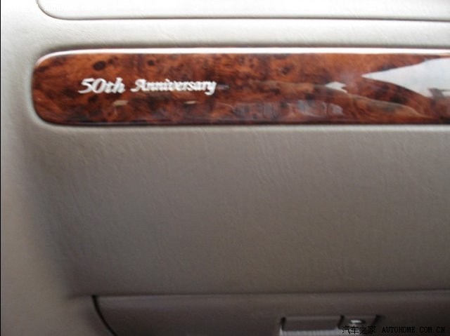

50周年纪念版:
前、后车门、副气囊下面的桃木饰条等处都有50周年的标志,三幅水平中网,中网牛头为镀金,出厂日期为2001年1月至5月,后门的VX / GX标也是镀金的,备胎罩有50th纪念的金色字样(天行剑XD补充),有原厂倒车雷达,车身彩条为PRADO(涛XD 补充)

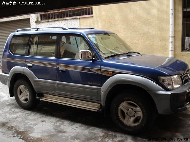

50周年纪念款:
三幅水平中网,中网牛头为镀金,后门的VX / GX标也是镀金的,有原厂倒车雷达,车身彩条为PRADO,但没有50周年纪念的标志。

同时增加了关于50周年纪念版的说明:
50周年纪念版的车:前、后车门、副气囊下面的桃木饰条等处都有50周年的标志,中网牛头为镀金,出厂日期为2001年1月至5月。
国内还有一种车型(车标是镀金的,但没有50th的标),通常将这个车型称为50纪念“款”
补充:50周年纪念款还增加了倒车雷达,车身彩条是带PRADO,普通款没有
