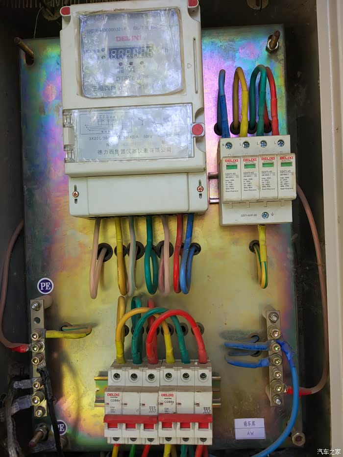

为方便用电管理和用电安全,建议在靠近充电桩的位置安装一台空开。
本文在查找空开跳闸的原因时,也会探讨安装充电桩该如何选择符合充电要求的空开、供电线缆,以及安装和使用中的注意事项,希望能给选择第三方充电桩的车友、以及电动汽车爱好者一些参考。
一. 空开的规格选择
如果安装220V/7kW充电桩,正常充电电流稳定在32A左右。此时不可选择32A的空开,32A的电流使用32A的空气开关可能会导致空开经常跳闸,尤其是夏天的时候。空气开关的规格选择需要为额定电流的1.25~1.5倍,也就是40A或50A为宜。当然空开规格也不是越大越好,如果真的出现过流故障,规格过大的空开可能不能及时断开,反而起不到保护电路的作用。
选择空器开关好还是漏电保护器好?空开是在电流过大时自动跳闸,从而保护电路不被烧坏。而常用的漏保是具备漏电保护的空开,也就是除了电流过大时自动跳闸的功能外,还具备漏电保护功能,对人体触电进行直接的保护。虽然漏保价格更高,出于人身安全考虑,建议在充电桩供电端使用漏保开关。
左边是2P空开,右边是1P漏保。
空开或漏保还有一位(1P)、两位(2P)、三位(3P)、四位(4P)之分,1P和2P用在220V单相电路上,1P指只在火线上有开关,2P指在火线和零线上都有开关,显然使用2P的空开安全系数更高。综上,在220V充电桩上,建议使用2P40A或2P50A的漏保为好。

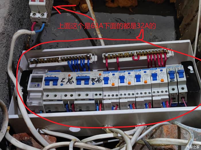

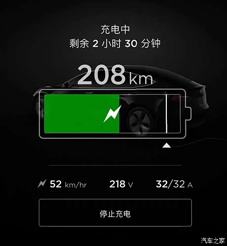

回来再看这个朋友的充电,他把蔚来和特斯拉都用220V/7kW同时充电,并且接在了同一根火线上,也就是充电总电流达64A左右。而他线路上的断路器也是63A,并且断路器已经用了好几年已经老旧,这便是断路器最终被烧坏的原因。
蔚来充电电流为32A。

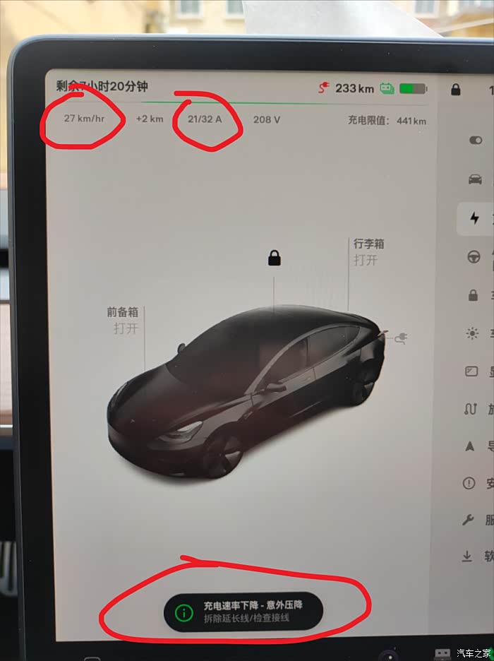

特斯拉充电电流也是32A,两辆车同时充电时,电流达到了64A,这导致了63A断路器频繁跳闸最终烧毁。
二. 供电线缆规格选择

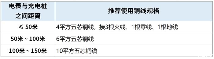

由于供电压降可能导致充电不稳定,而压降主要是供电线缆的长度和粗细导致。所以供电线缆的正确使用对于车辆充电十分重要。

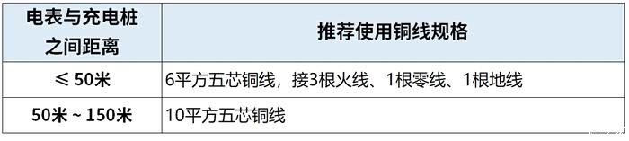

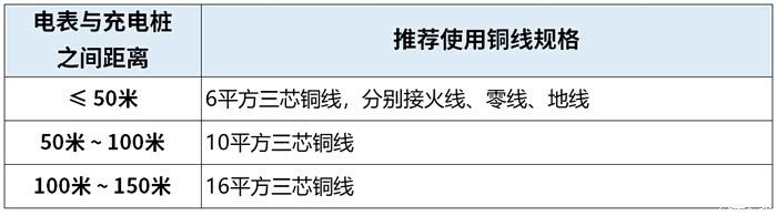

对于220V/7kW充电桩,需使用至少6平方铜线供电。如果从电表到停车位的距离较长,则需要使用更粗规格的供电铜线。
这里有个线缆选择经验值供参考:
220V/7kW充电桩线缆选型参考。
对于380V/11kW充电桩,建议使用至少4平方铜线供电,线缆选择经验值如下:
380V/11kW充电桩线缆选型参考。
对于380V/21kW充电桩,建议至少使用6平方铜线供电,线缆选择经验值如下:
380V/21kW充电桩线缆选型参考。

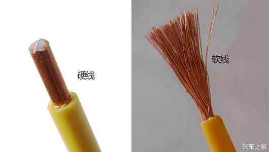

除了选择正确的空开和线缆外,接线也需要注意,如果使用多股软铜线,必须要将端子处用针孔端子压牢之后,再固定至空开或电表。多股软线不压端子极易导致接线处过热,进而引起空开跳闸,甚至烧坏空开—这种情况时有发生。单股硬线不需要额外压接端子。
相比多股软线,单股硬铜线具备可靠性高、耐用、易于安装、价格便宜等优点,推荐充电线缆使用单股硬铜线。
