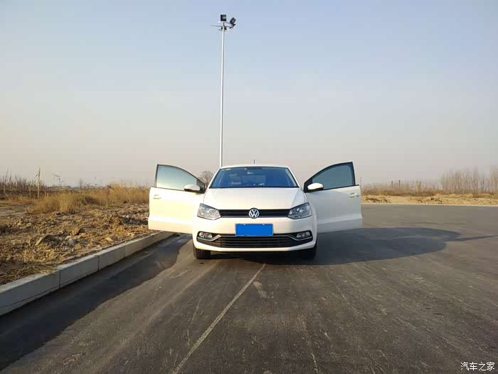

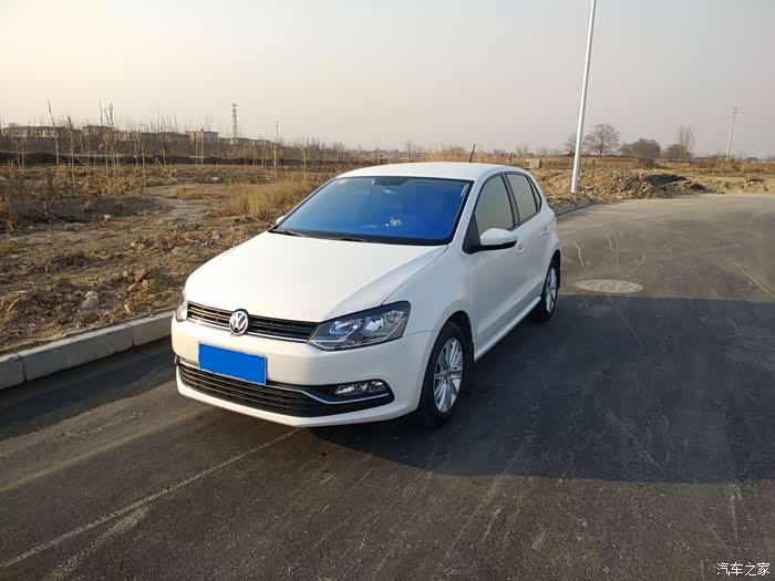

展翅高飞吧

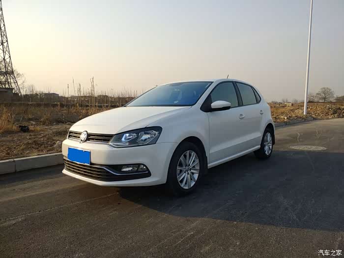

静静的小白,平常也喜欢白白净净。

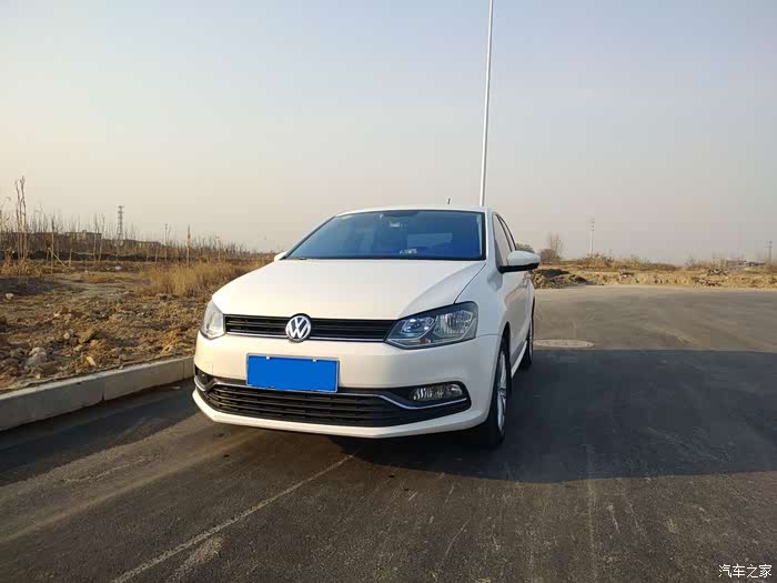

前挡风的变色龙贴膜,蓝蓝的。

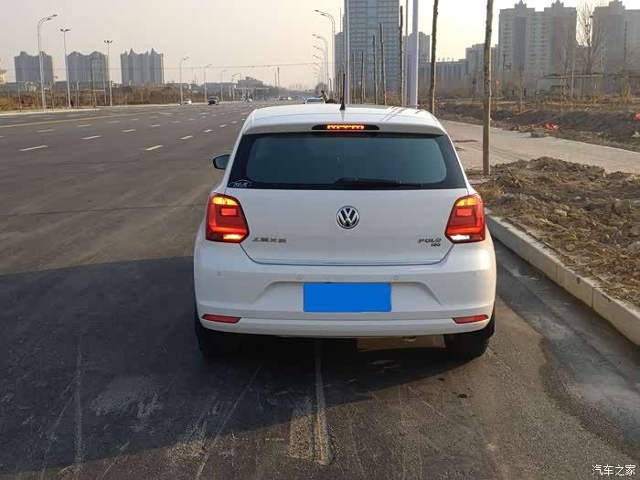

MTM高位刹车灯贴纸、后示宽灯、刹车灯、倒车灯都采用LED灯泡白天也很亮的!

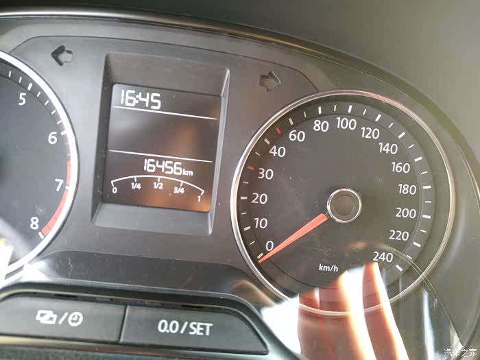

仪表贴膜也是自己动手贴的,时表16456,两年之间跑的不太多,期待儿子大了出几趟远门。

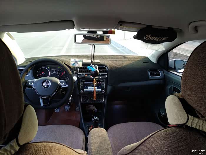

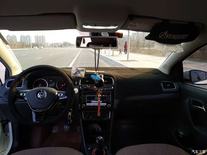

避光垫选择下部有硅胶颗粒的,这样就不用粘3M胶去固定。车里虽乱但蛮干净的,各位车友的车如何呢???

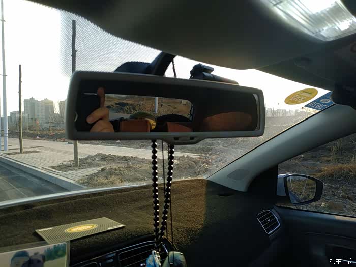

自动防炫目后视镜
叮叮拍记录仪

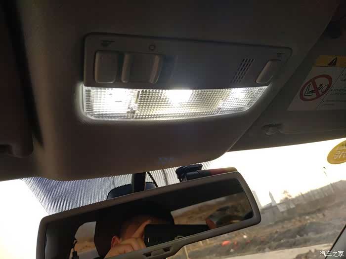

加装高配阅读灯

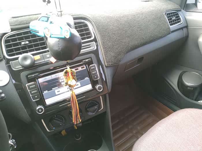

POLO里四大神器之一(RCD510)也俗称六碟CD

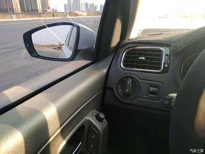

自动大灯

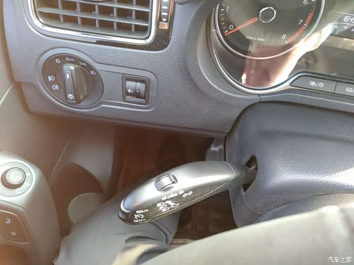

定速巡航

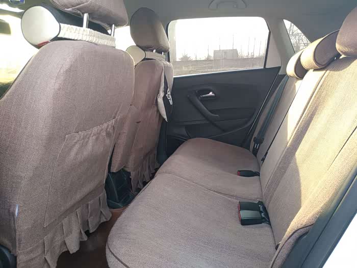

后排腿部空间还能接受但是不大,一般都是孩子和老婆一起坐后排

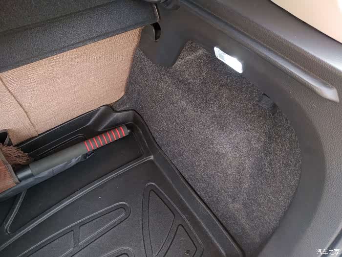

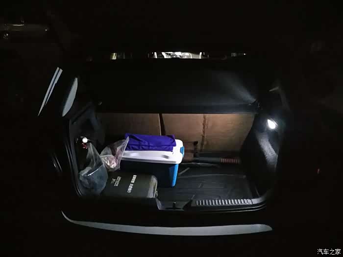

后备箱LED灯

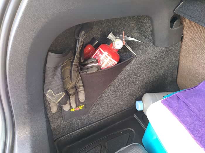

灭火器,手套也都是必备品。

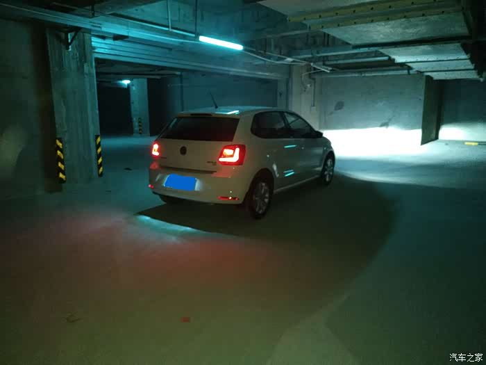

来一些地库黑暗照片
很亮的示宽灯
超白灯泡的近光灯
4300K的色温是不是还是比较刺眼的

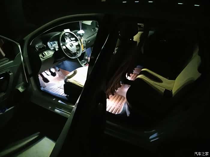

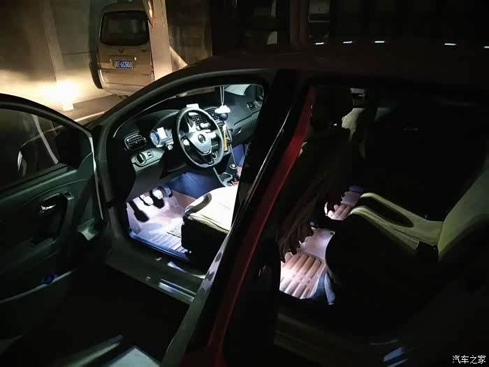

原车预留脚窝灯卡位
前部很亮 后部比较暗
后排脚窝灯

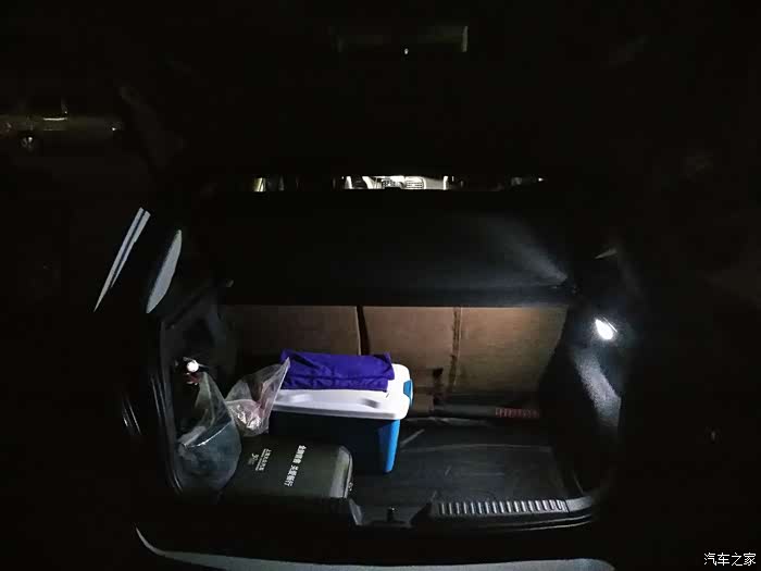

后备箱灯晚上也是起到一定照明的
