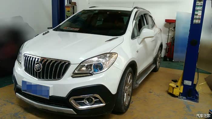

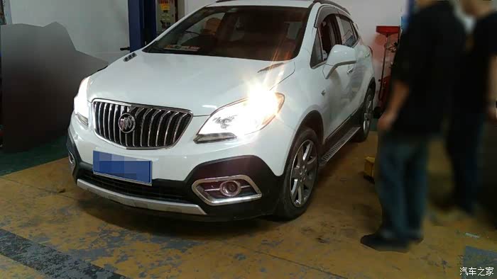

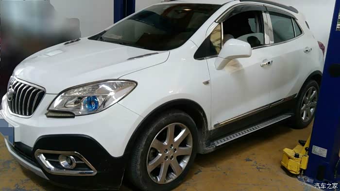

1、  车辆展示

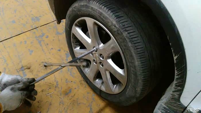

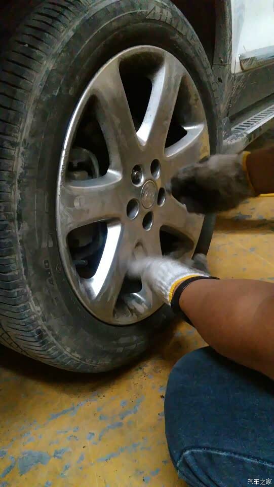

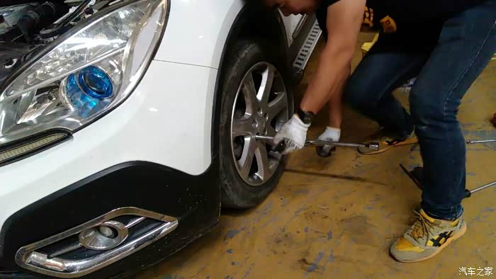

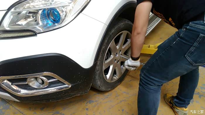

2、  下面开始动作了,先把两个前轮的螺丝活动一下,然后再将车头升起一点,保证方便取下轮胎。

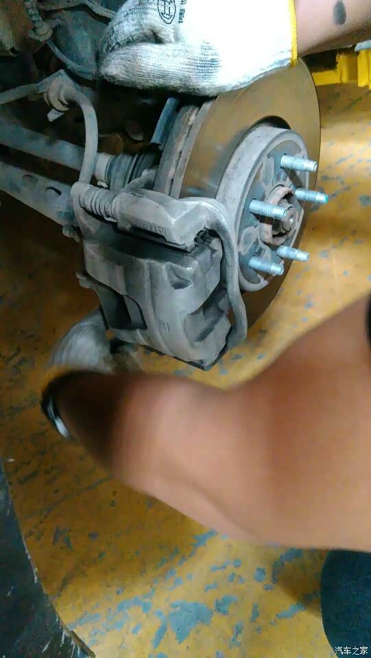

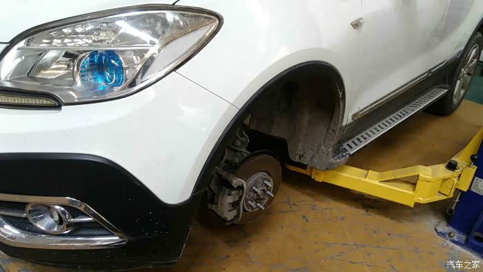

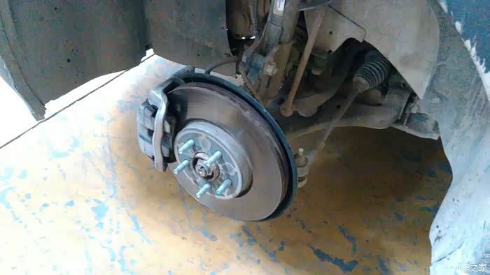

3、  不分先后,先换左边吧。取下轮胎,暴露刹车盘,刹车分泵。

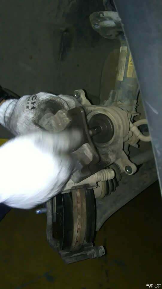

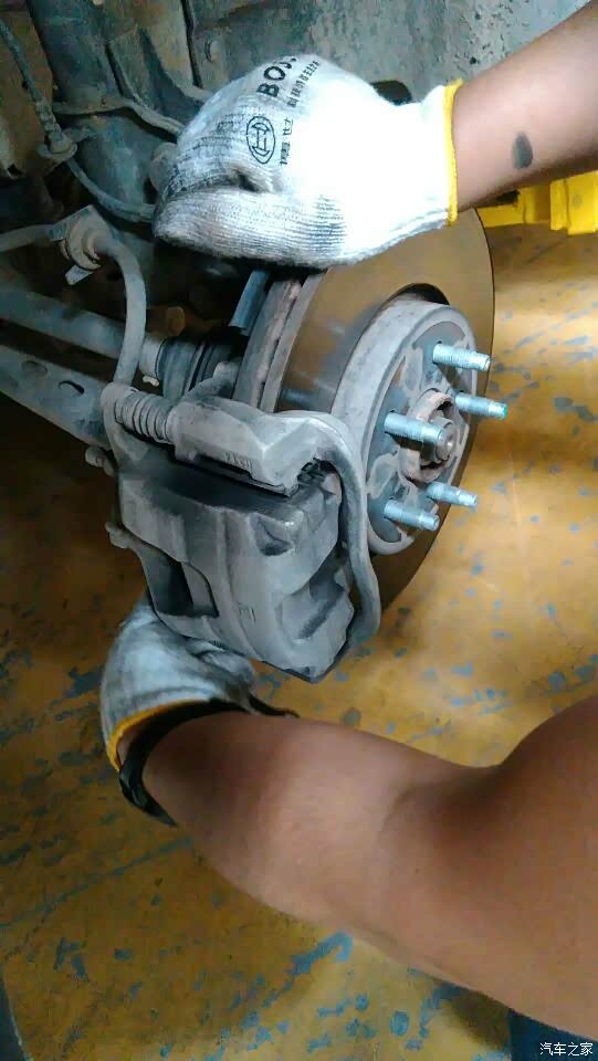

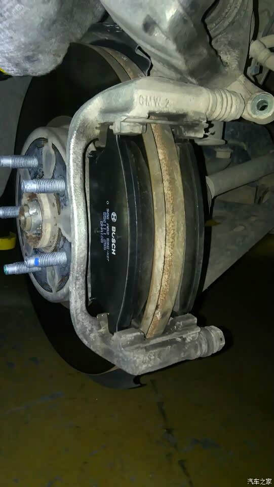

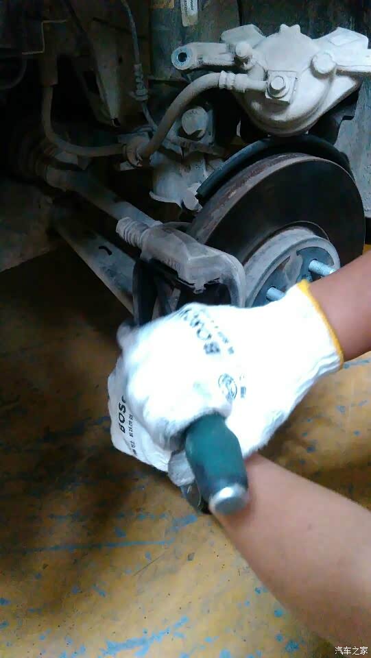

4、  拆卸刹车分泵,内侧上下各有一个螺丝,借用扳手拧开,取下
5、  刹车分泵与刹车片(刹车片)脱离

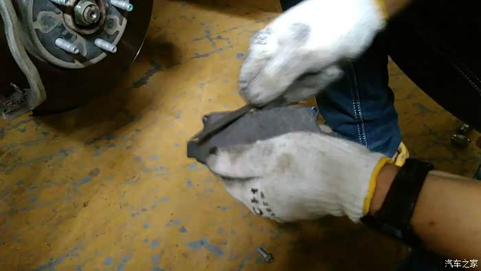

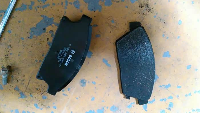

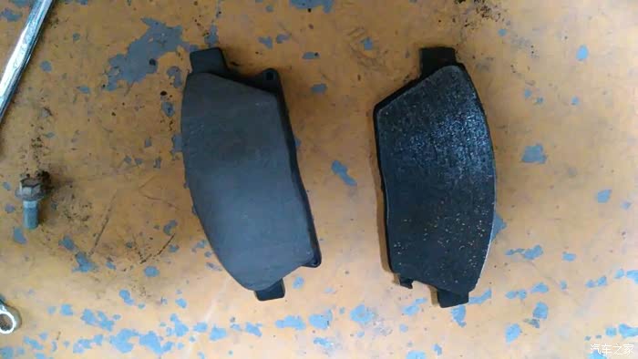

6、  取下旧的刹车片,如果拿不下来可以借用工具轻轻撬开剥离

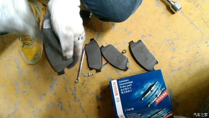

7、  旧的刹车片,磨损严重。新品展示,某猫购买的。一盒四片,两个前轮各两片,同时比对新旧刹车片大小是否一样。
8、把新刹车片贴合刹车盘的一边四周棱角用工具先磨一遍,使它与刹车盘更完美贴合。

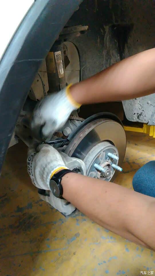

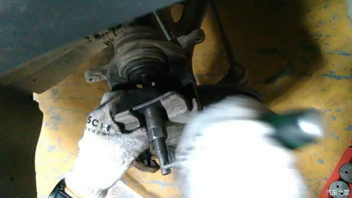

9、接下来要做分泵回位工作,做之前要把刹车油壶的盖子打开,以防动力顶坏油壶。

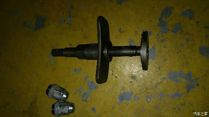

10、分泵回位
11、开始装刹车片
12、开始将分泵安装罩在刹车片上,安装回去。

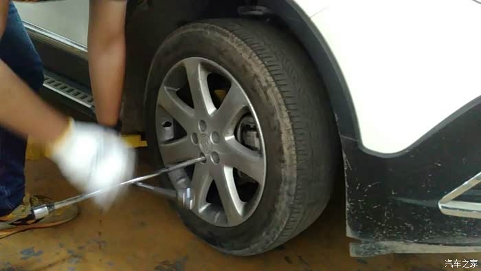

13、安装轮胎

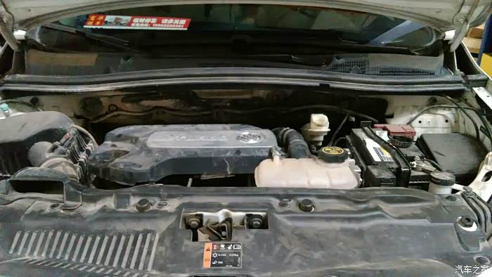

最后给大家标示一下本款车子发动机附近的日常保养配件所在位置。
