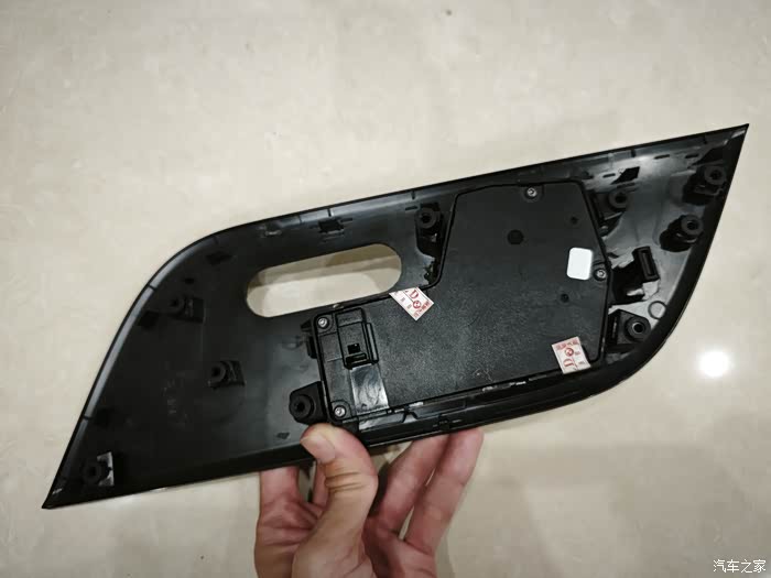

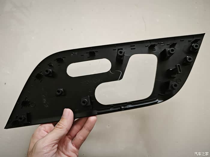

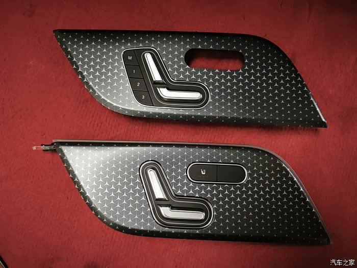

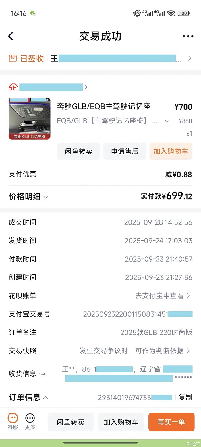

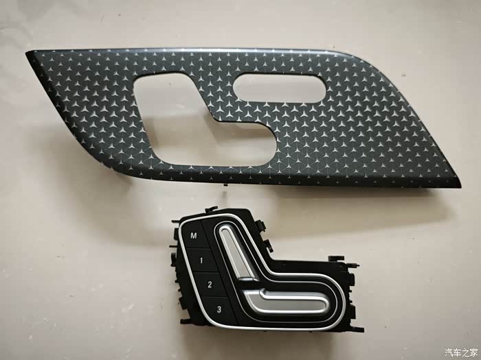

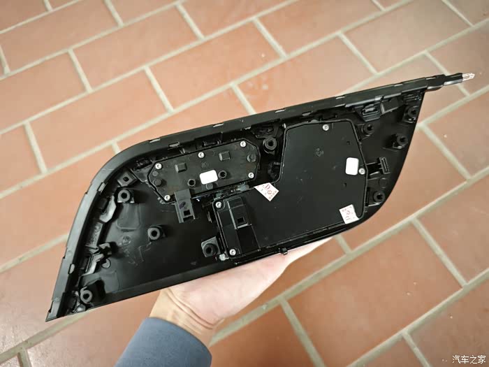

车友都说X鱼400块就能买到开关+面板,可我逛了好几天,始终没有找对人,索性还是去T宝吧。价格贵了一点,700包安装,是家专改GLB和EQB的实体店卖的。等候快递的几天实在煎熬,每天都望眼欲穿的等电话,终于拿到手上了,赶紧盘玩一番。本以为是原厂件,拿上手才发现似乎不太一样,面板应该是普通款由店家自己扩孔、打磨的,开关则更像是拆车件。我问店家:“这什么情况?”答:“现在原厂件几乎没有了,价格很高,店里都采用这种扩孔+拆车件的方案。”自己选择的路,咬牙走完吧。
成色还算不错。
原厂带记忆的面板,那个生产日期应该在左侧区域,这个在右侧,而且被切掉一大半了。

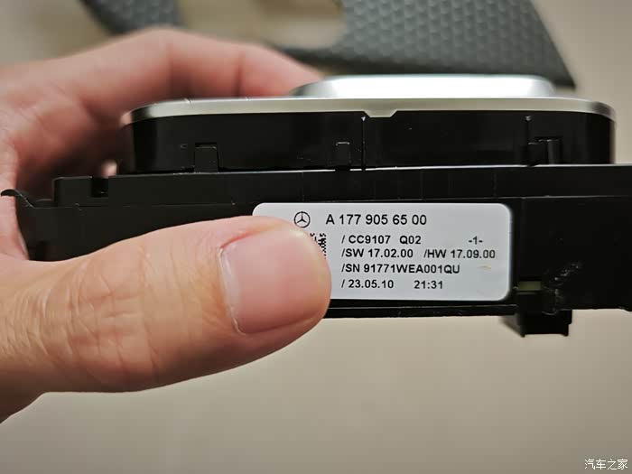

2023年的拆车件,不知道哪款车的,功能上都是通用的。

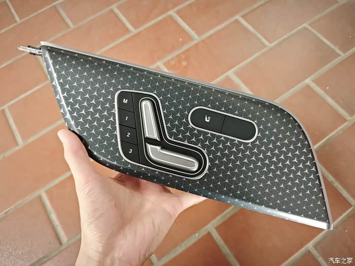

直接将记忆开关卡进卡扣即可,左侧座椅加热按钮的支架也缺失,需要安装时改造。

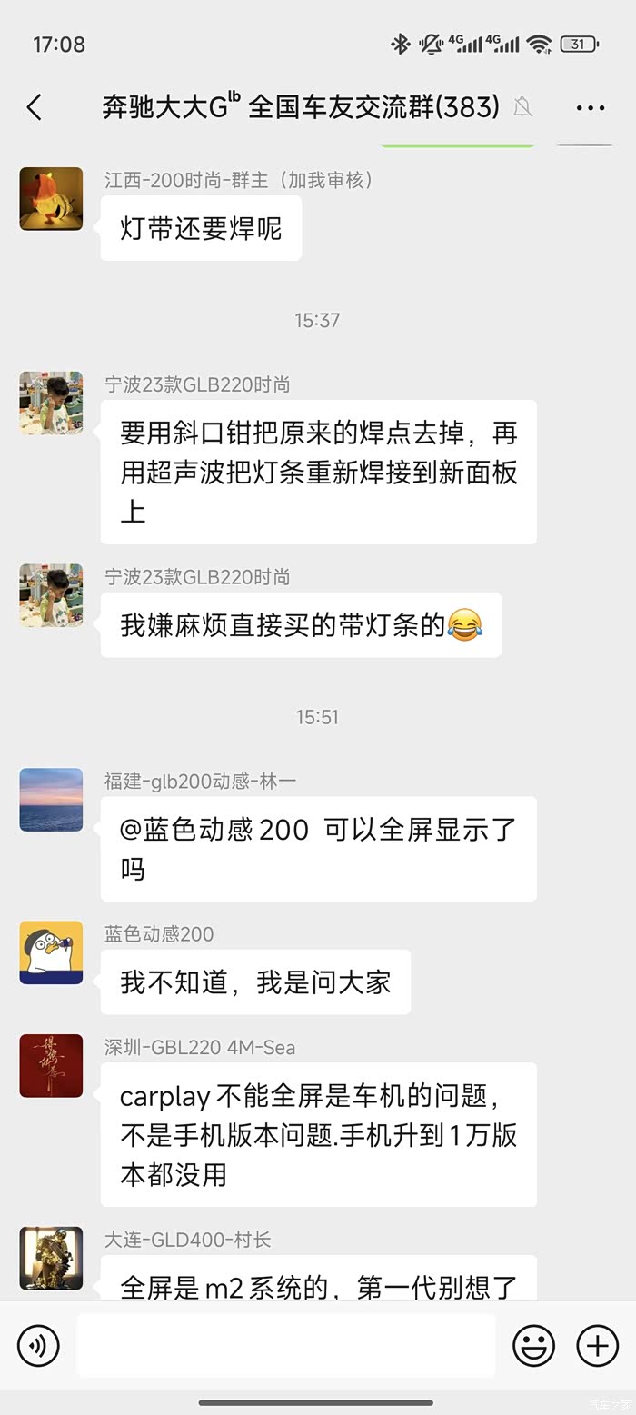

去群里和小伙伴聊天时才知道,氛围灯带转移才是大活,需要焊接!差点有了想退货的心思。

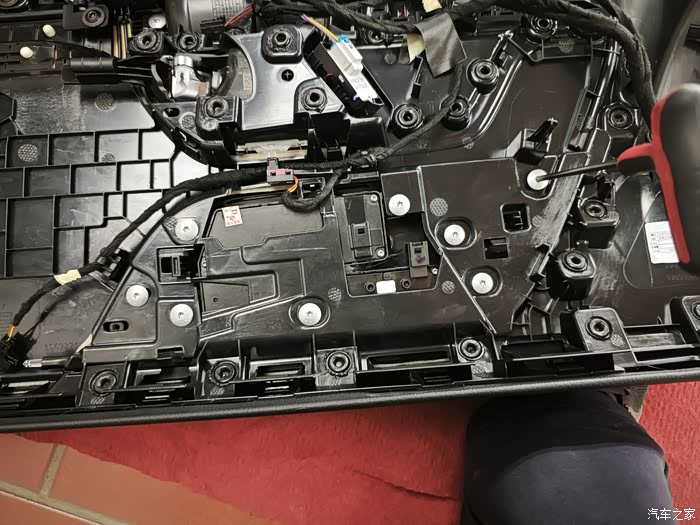

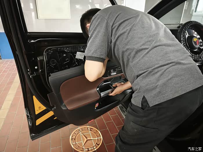

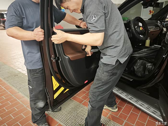

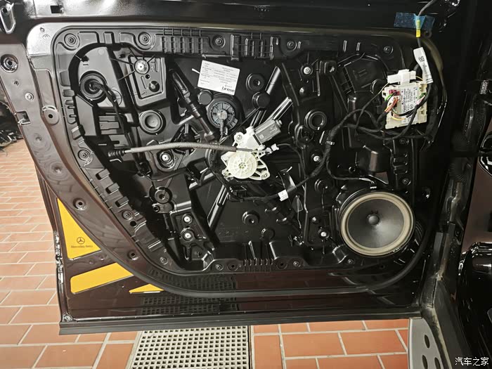

心理建设了好几天,最后还是说服了自己,这个价位在T宝里最低了,我又需要座椅记忆功能,怎么就不能接受了?其实换装的过程不难:1.拆驾驶侧门板,2.拆原车座椅调节开关,3.转移氛围灯带至新开关上,4.安装新座椅记忆开关,5.安装门板。不过我没去店家指定的安装点,而是直接去了4S店。第一次登门,市里这家店态度真的很好,我说帮我拆下门板,我想自己施工改装座椅记忆功能,他们不但免费帮忙拆装,而且施工过程中给予了超多帮助,就冲这态度,过阵子保养我肯定回来。
头一次“回家”。
店里派出了两位钣金师傅帮忙,因为拆门板容易损坏卡扣,这是后期容易造成异响的原因。
左上角那枚卡扣是最容易碎的,这不,我的也“光荣”了。师傅大方的送我一枚,就这,售后得卖五六十呢。

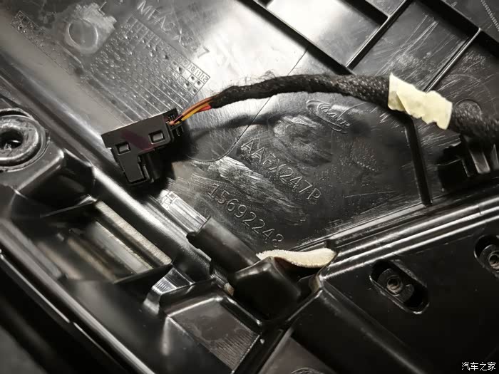

拆氛围灯带时师傅一直提醒我,小心再小心,步骤简单,就是往外一拔,但由于开关是直插灯带上的,灯带本身很脆,一旦碎了又是几千块,吓得我半天不敢动它,最后还是LD发话了,干吧,碎了给你换新的。我一咬牙,捏住开关均匀向外用力,很轻松的就下来了。
使用原车氛围灯带也有好处,避免了亮度不一致。

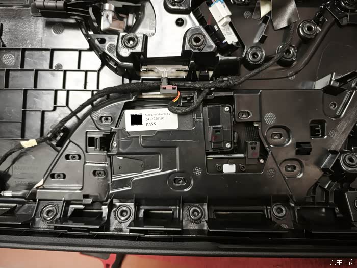

接下来就简单了,拔掉原车座椅调节和座椅加热开关插头,拧开周围螺丝,整体就下来了。

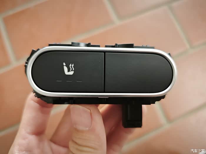

轻轻撬开卡扣,将座椅加热开关拆下来。
看到这里有人问我,为什么不直接一步到位,一并换上座椅通风?我倒是想,钱包也得允许呀。

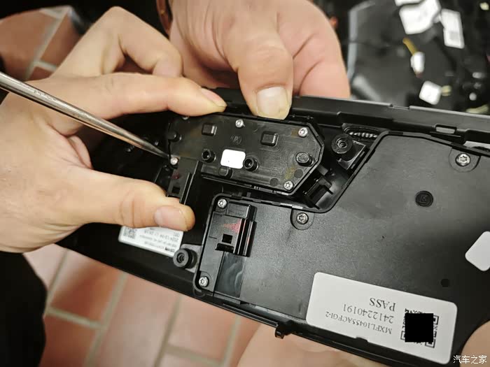

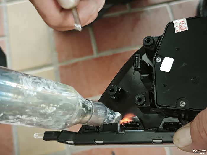

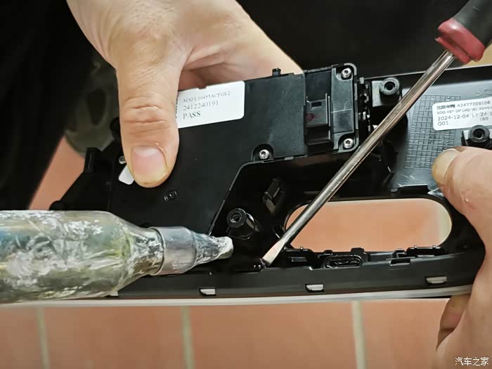

然后就是整个过程中的最难点了,拆装氛围灯带。其实群里人说的什么超声波倒也没必要,简单一点的固定方式是采用加热方式,使对应位置ABS支架软化,快速固定在灯带孔洞位置,待冷却后灯带就被固定住了。拆时同理,加热使原连接处软化,用工具撬开即可。
拆除原灯带时需要双人配合,一个用热风枪软化对应位置,一个用工具轻撬,解除灯带固定。
安装也是如此,一个用热风枪将新支架烤软,一个用工具顺势按压固定。

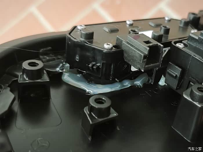

由于新面板没有座椅加热开关支架,只能打上一圈胶固定,好在比较结实,后期应该不会掉。

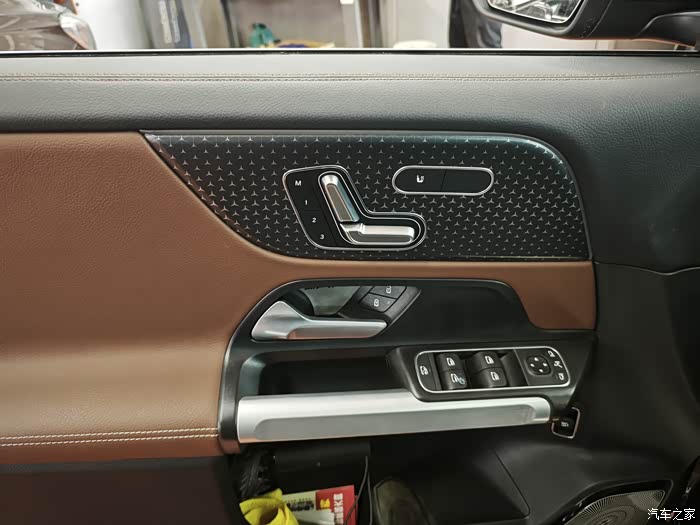

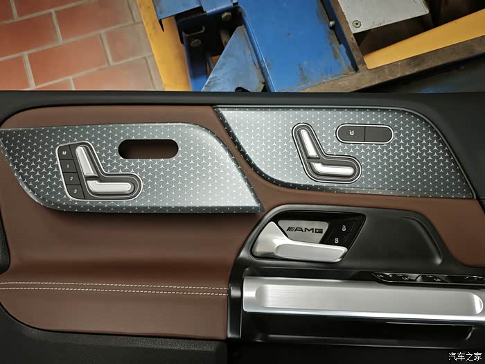

至此,新的面板+开关就算改装完成了。
看起来还不错吧,接下来就是复位了。

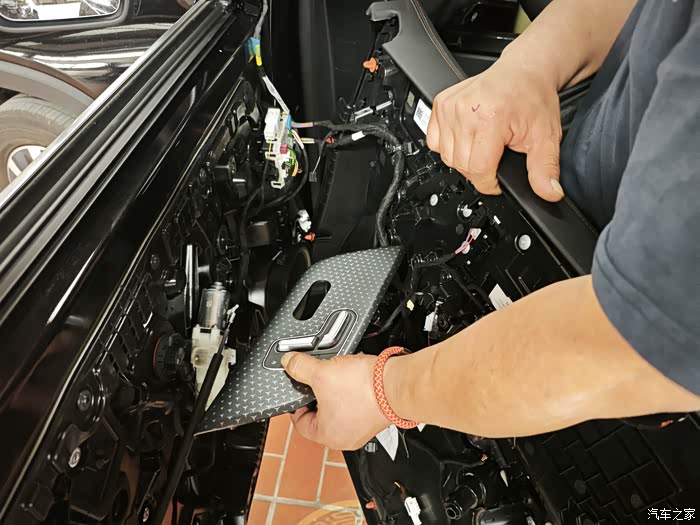

此时已经到了上面说的第四步,将新面板+开关安装回门板里。只要注意先将左侧长条柱形卡子顺进去就行,拧螺丝没什么好说的。
胜利在望,最后要小心插回氛围灯带插头。
终于歇一口气了,等待师傅安装门板。
通电测试,一切OK,还被师傅夸动手能力不错,有点脸红,今天得回有人帮忙,我一个人真干不了。

4S店没收拆装门板的工时费,其余工作自己干的,T宝买配件花费700元,但没用他的安装,又给了个好评,退回120元,所以此次改装座椅记忆总花费580元,至于效果请参考视频帖:GLB改装座椅记忆。(PS:因为我真的不会图文帖前面插入视频,所以分开发了,见谅。)
