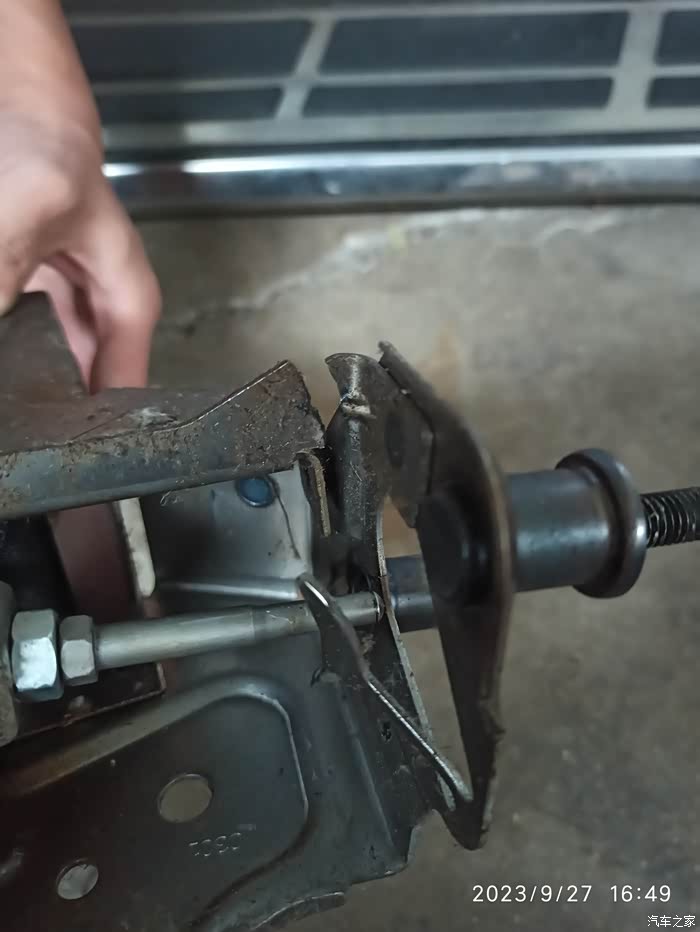

   亲身经历提醒各位手动奔腾X80车友们,当出现挂档困难的时候,先不要着急调离合,先检查离合踏板是否断裂!现身说法,先上图
看看这两个断裂的地方,是材质不过关,是操作问题,还是装配工艺问题
这地方没有焊缝,是硬生生的把材料给裂开
这是原厂件吗?生产日期是14年9.18还是18年9.14?这车是15年上牌的

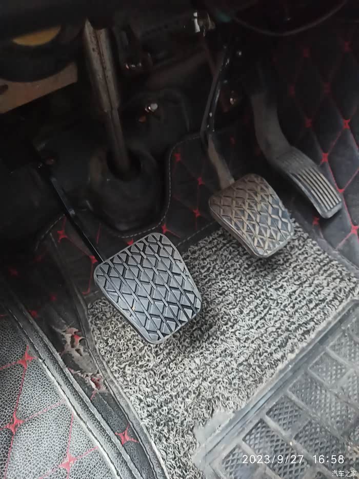

全貌,光荣下岗
新换的离合踏板总成,材料费380,手工费50
公里数89588
我的奔腾X80

最初是1/2或倒档难挂,需要两脚离合,也没往踏板上想,在小保养的时候,顺便让师傅给调一下离合,状况得以改善
小保养的公里89506
没想到跑了80公里后,彻底趴窝,怎么也挂不上档
