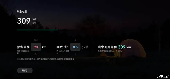

露营能量管理
1.在露营模式界面点击下图这个按钮,进入露营能量管理;
点这个按钮进入露营能量管理(图2)
*画面仅供参考,请以产品实际为准
2.根据需要,规划预留的回家里程、睡眠时长。
*画面仅供参考,请以产品实际为准
· 预留里程:将根据最近一段出行里程自动获取,您也可以自行调整预留里程。如果未根据最近一段出行里程自动获取里程,系统将为您提供默认预留里程。· 睡眠时长:当您需要长时间在车内休息时,可以设置睡眠的时长。· 剩余可用里程:剩余可用里程将由综合里程去掉预留回家里程、睡眠时长所消耗的里程后自动计算分配,您可以根据剩余可用里程规划用电。

车内睡眠
1.启用车内睡眠前,请保持电量大于30%;
2.在露营模式界面点击图二样式的按钮,进入能量管理,设置睡眠时长;
当车辆的剩余电量无法满足您设置的睡眠时长时,无法开启车内睡眠,车辆将自动启动增程补电;
3.您可以通过以下任一方式开启或关闭车内睡眠;唤醒智慧语音后,说“开启车内睡眠”,开启车内睡眠;说“关闭车内睡眠”,退出车内睡眠;进入露营模式界面,点亮车内睡眠开关,开启车内睡眠;再次点击车内睡眠开关,退出车内睡眠。
