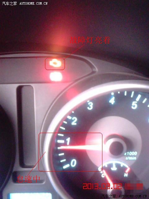

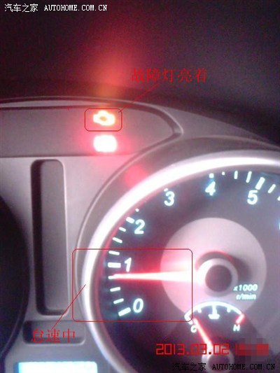

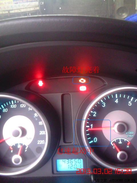

前些日子发觉车子怠速不稳,加速很慢,而且发动机故障灯亮了,
但是没有时间去4S店,而且来回要200公里呢,所以就在附近汽车城售后服务站

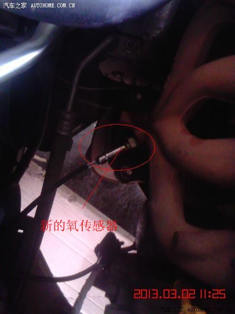

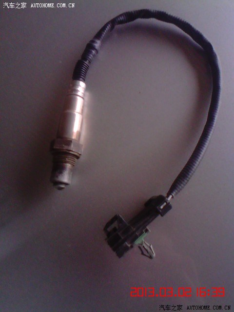

检查,一个年轻师傅拿故障仪检测后说氧传感器坏了,并从他们待修的一辆车子
拆下来一个换上,一试,故障确实没有了,于是换了一个新的(280RMB呢,心疼啊)。
这是换出来的氧传感器,不脏,估计确实有问题了

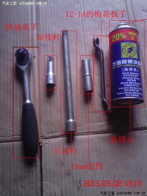

要用的工具:

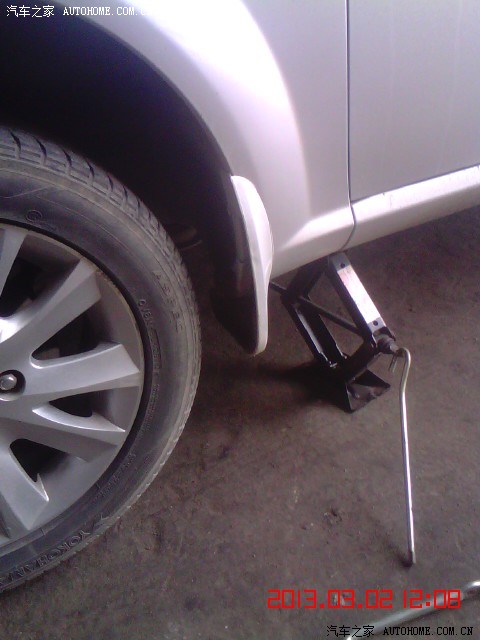

因为没去修理厂,没有举升机,只能用千斤顶把车子一边顶起来,方便自己钻进去

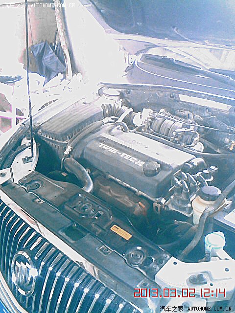

把引擎盖支起来:

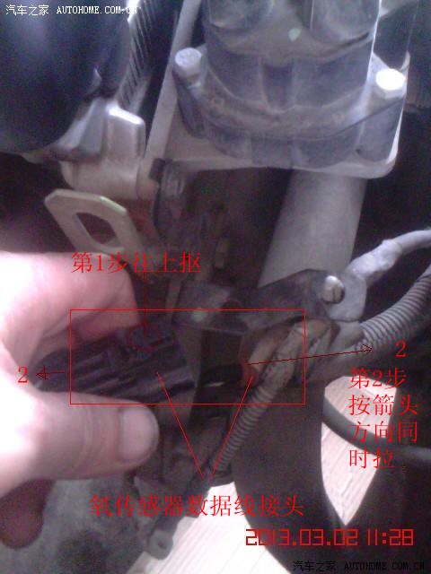

把氧传感器插头拆掉:

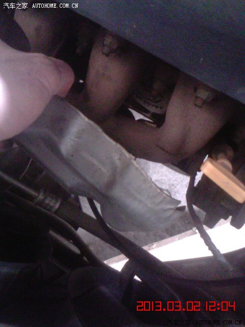

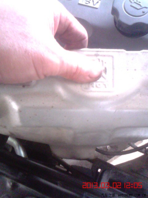

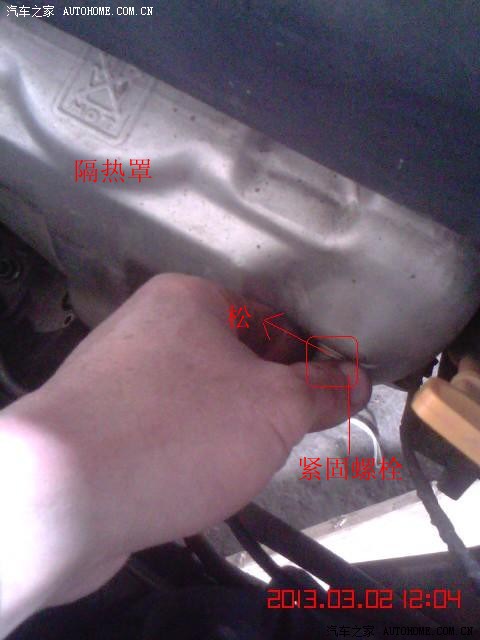

拆隔热罩:一共三个螺栓
小心的拿出来:

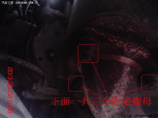

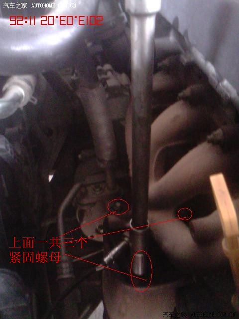

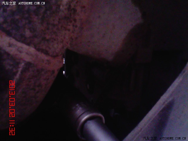

隔热罩拿掉后,就看见三元催化器了,上面三个螺母固定,但是要先拆下面的,
不然拆下面螺母的时侯不好用力

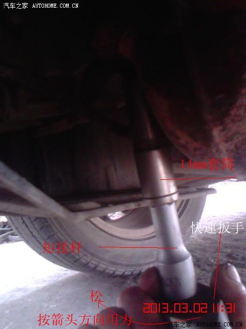

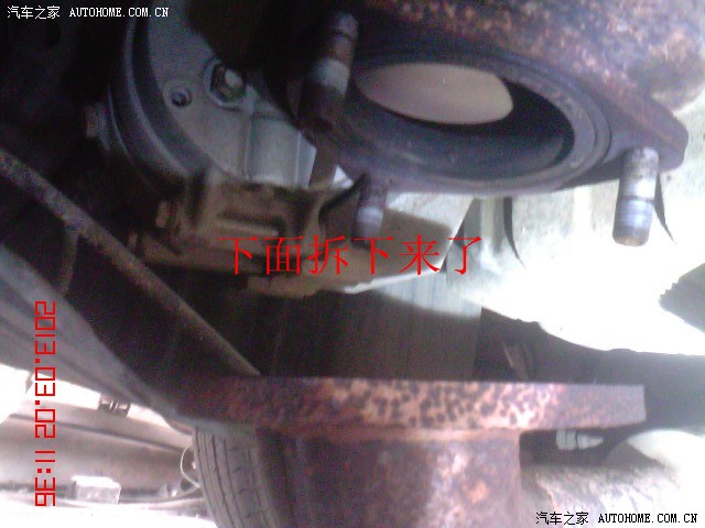

先拆下面紧固螺母

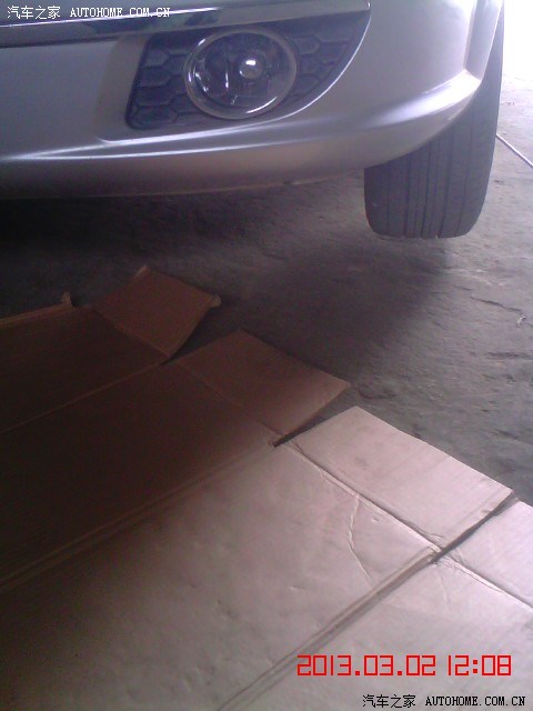

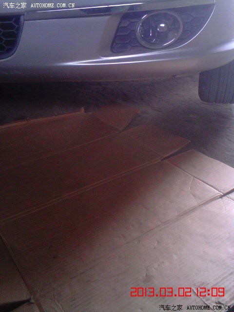

找来一张干净纸皮垫上

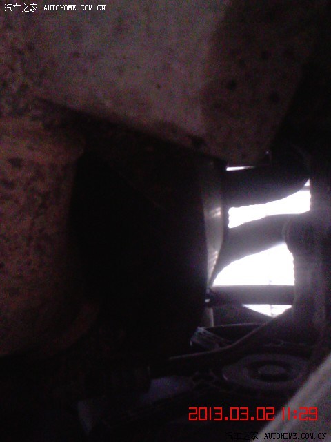

钻进去,往上看:

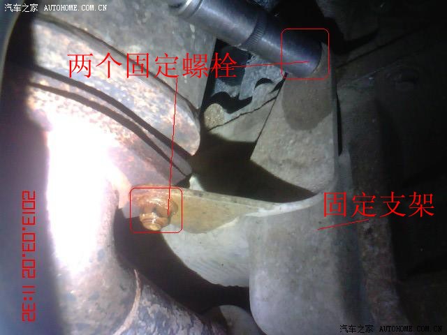

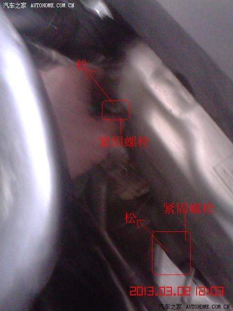

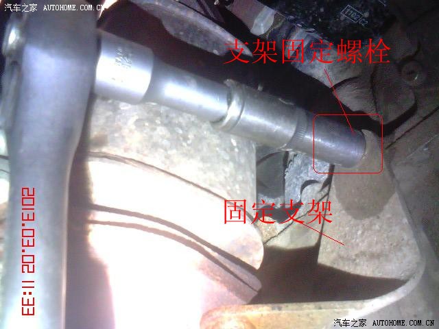

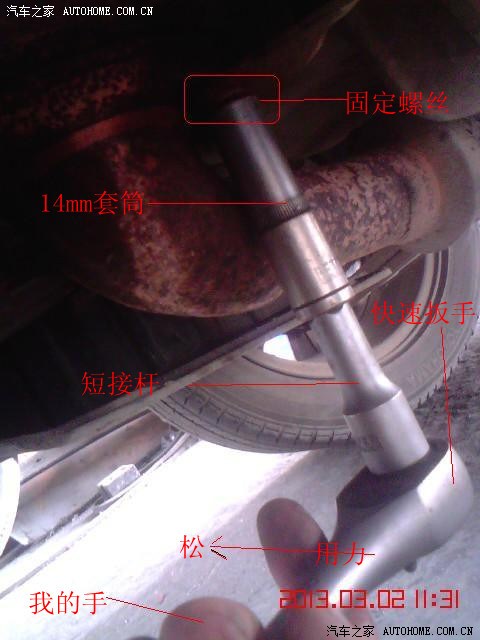

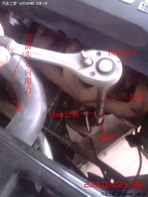

还有一个固定支架,固定支架一头用一根螺栓固定在缸体上,一头托住三元催化器:

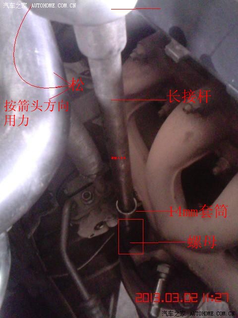

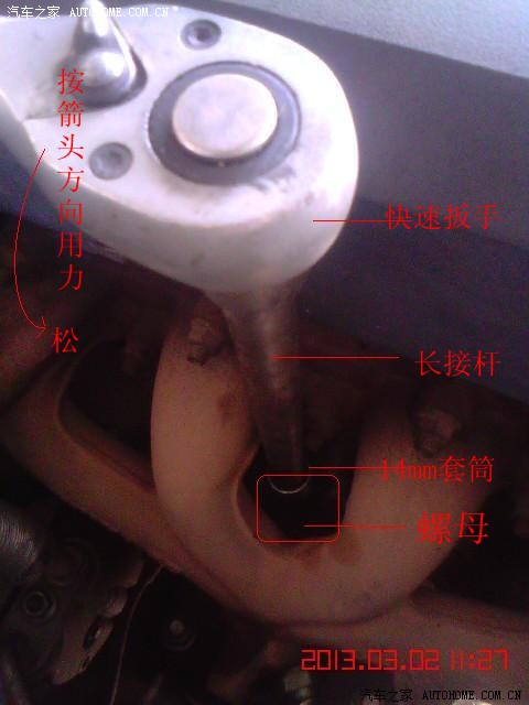

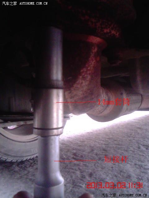

用快速扳手和短接杆套上14mm套筒,把三个紧固螺母拆下来:
下面三个固螺母拆下来后,固定支架先别拆,不然拆了上面固螺母
后三元催化器就掉下去了,要接着拆上面的三个固螺母:
最后再拆下面固定支架:

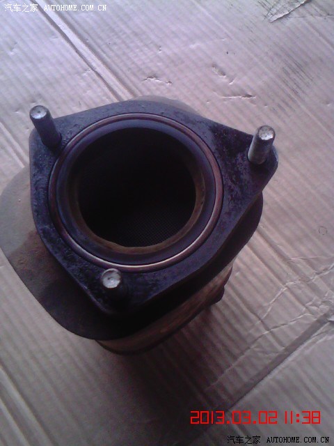

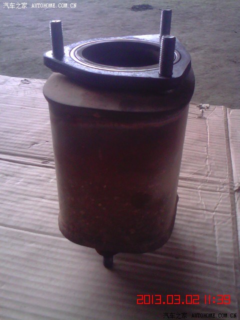

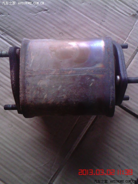

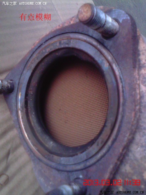

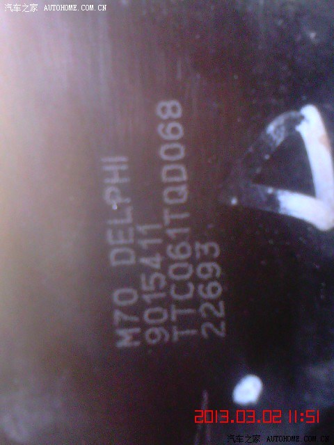

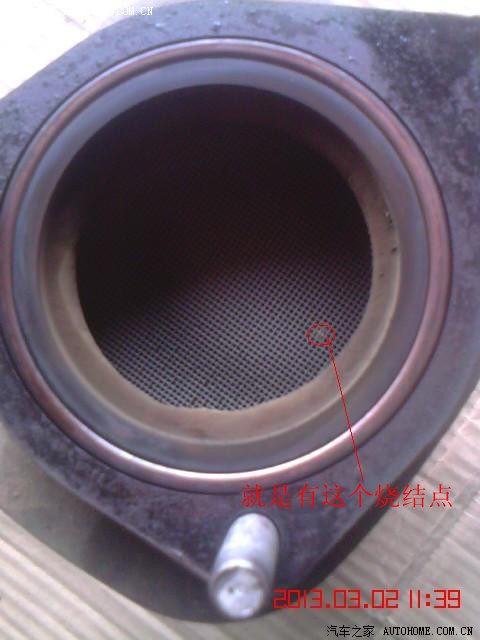

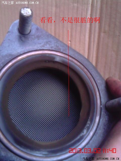

再慢慢把三元催化器小心的拿下来,注意做好上下方向的记号

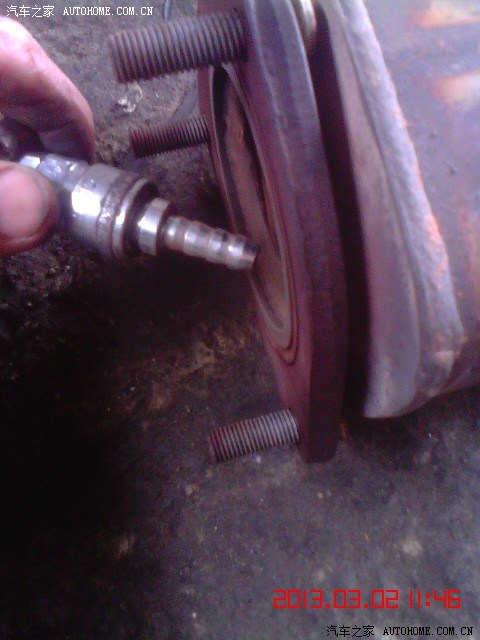

不是很脏的呀

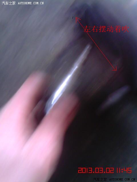

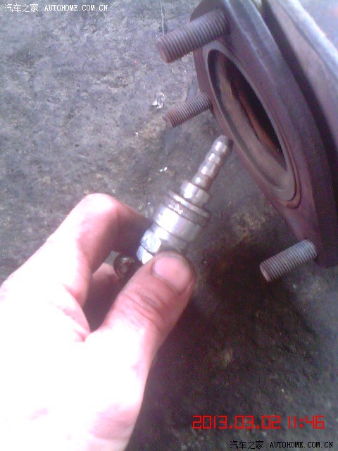

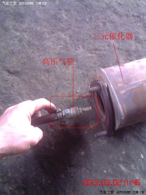

既然不太脏,打算用高压空气吹吹就行了:
吹干净后按相反的顺序装上去就好了。

隔天又去换氧传感器那检查,是新的氧传感器不行,重新换了一个,好了!
