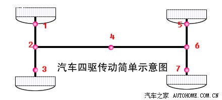

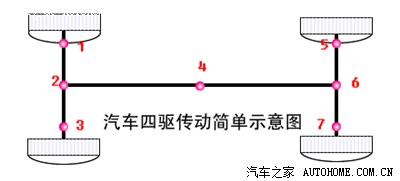

如图示意一下一个简单的传动结构(这里我们只说物理上的传动,不涉及汽车的具体驱动传动设备和结构)。一辆普通的前驱车,在2的位置一定会有一个差速器,差速器的含义很简单,就是使得两边的轴可以转速不一样,重点要说:可以不一样的意思不是一定不一样!!!。所以在拐弯的时候1号轮和3号轮的转速不一样,ESP的功能也是增强在过弯时内侧轮降低转速。而很多北方朋友遇到雪天汽车一个轮子空转也是因为差速器的关系。但是重要的是:如果仅仅是一个差速器自己在作用没有其他配合,这种两边轴的速度差异是被动的,汽车的驾驶人和行车智能都不可以主动去控制差速器两边的独立转速,为了能够独立控制,至少在转弯的时候控制一下,就增加了ESP。总有网友以为是神器的中央差速锁就是在4号位置装的差速锁,不是什么高端东西,作用也很简单,既能把动力传送给后半轴又能使前后两根半轴的转速不一样。差速锁就是一个具有卡死功能的差速器,不卡死的时候是个差速器,卡死的时候就连成一根轴了。当然,6号位置也必须有一个差速器。
关键来了:如果仅仅是在2,4,6三个位置装了差速锁,那么只代表了动力“可以”分布到四个轮子,也就是四驱。但是决定了实际各轮最大扭力输出的是这三个差速锁的差异。比如4号差速锁,怎么分配扭力的?最大可以分配多少到后轮?在不同工况下扭力分配是限定一个数值的分配,有不同段值的分配还是可以连续分配?这些才是能决定一个四驱系统越野性能的东西。并且!!就算差速锁都很高级都很好能把大部分的扭矩分配到不同的轮子上,但因为差速锁都是被动的装置,所以越野上能有很好的性能,但对冰雪路面几乎没有什么帮助。因为冰雪路面更需要的是主动判断将不同的扭矩分配给需要的轮子。这就是现在公路四驱系统通过计算机自动控制主动分配四轮扭矩的优势。

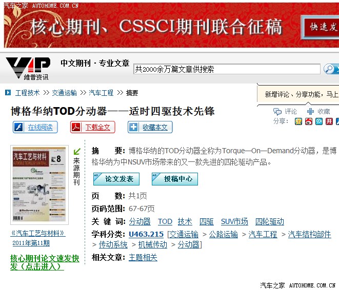

已确认信息:H8配备的是博格华纳 TOD 四驱分动箱。博格华纳公司提供了H5、H6的四驱系统,和长城是长期合作关系。具体效果如何,我们一起期待吧。
一个可以参考的消息:陆风X5上装备的也是博格华纳TOD四驱分动箱,前轮作为主要驱动轮,最大可分配60%的驱动力给后轮轴。既然是长城论坛,陆风资料我就不贴过来的了,感兴趣的可以自己查。
http://auto.vogel.com.cn/2012/0424/prods_36683.html
”在全轮驱动产品方面,博格华纳的TOD分动器(Torque-On-Demand)是为中国SUV市场带来的又一先进的四轮驱动产品。TOD分动箱的ECU 会根据驾驶员的操作意图并结合SUV 所处的路况,持续计算前桥与后桥所应分配的最佳传动比,并将转矩按照这个最佳传动比动态地分配到前桥和后桥,一旦ECU 检测到路面不良或驱动轮打滑的情况,TOD分动箱能够在两轮驱动和四轮驱动之间自动切换,无需驾驶员进行干预。“
